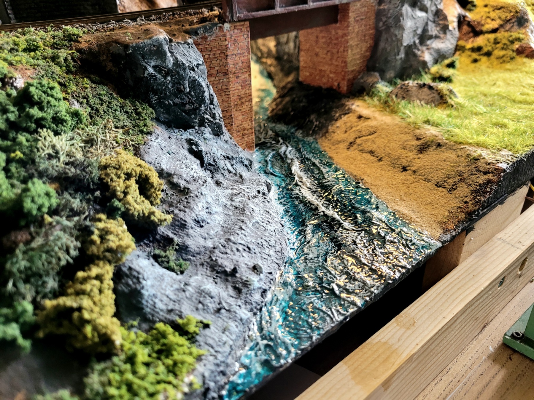

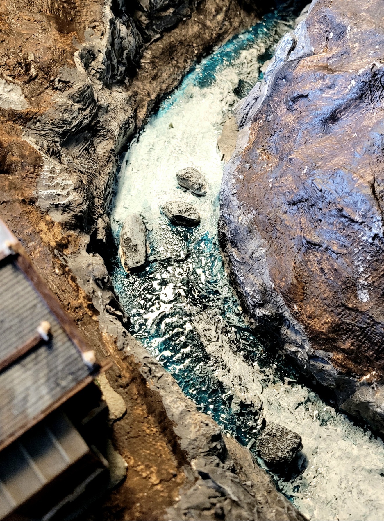

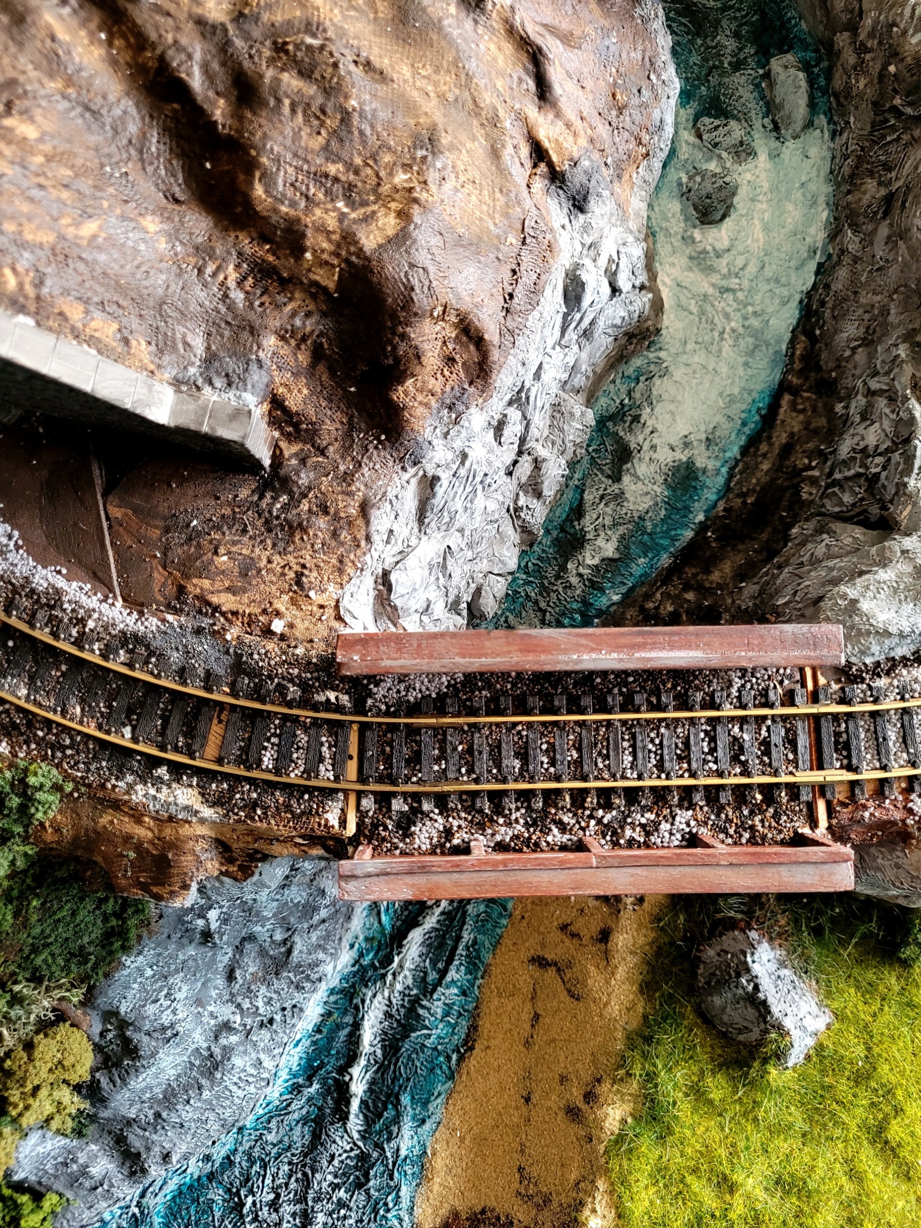

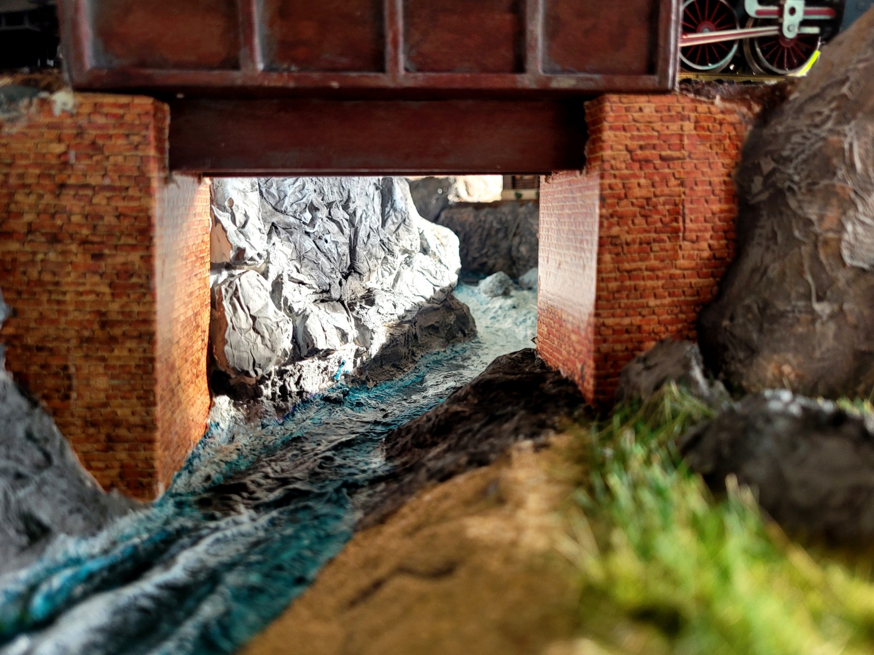

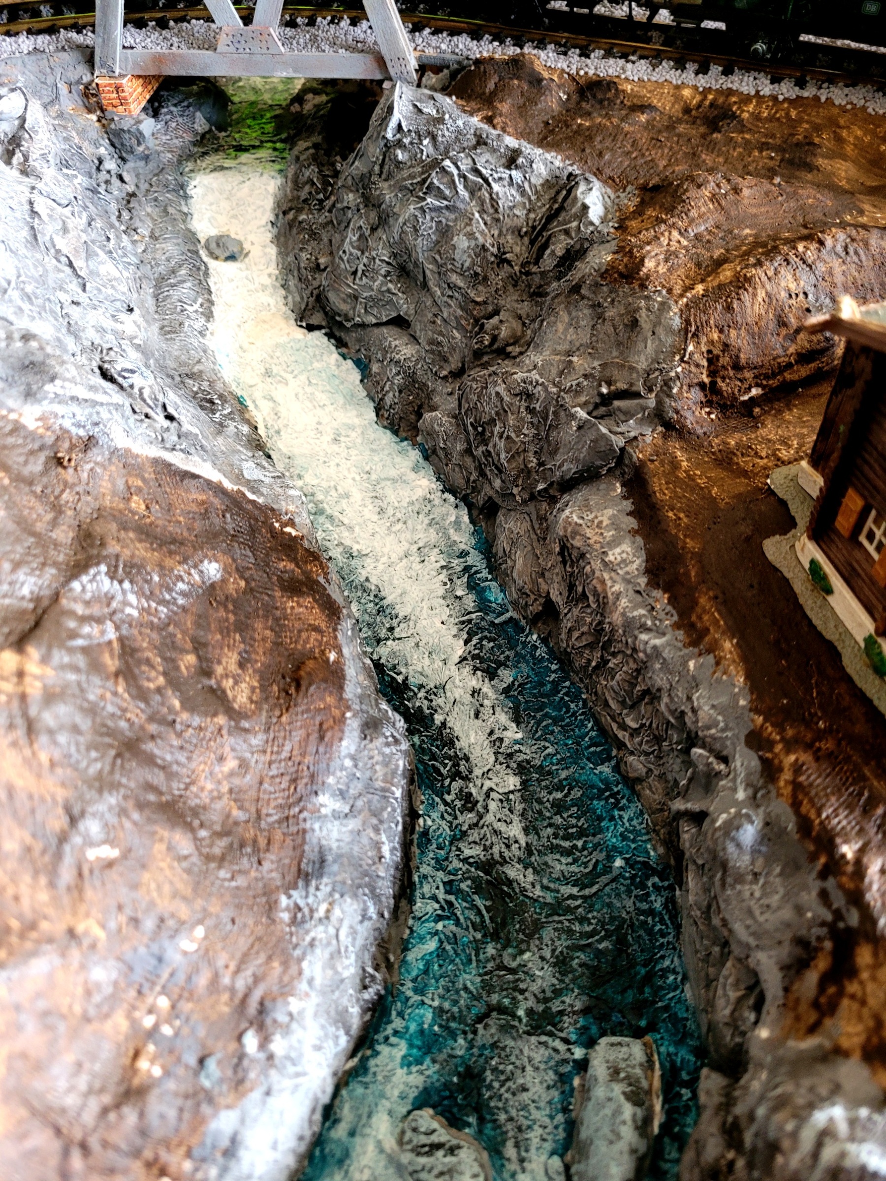

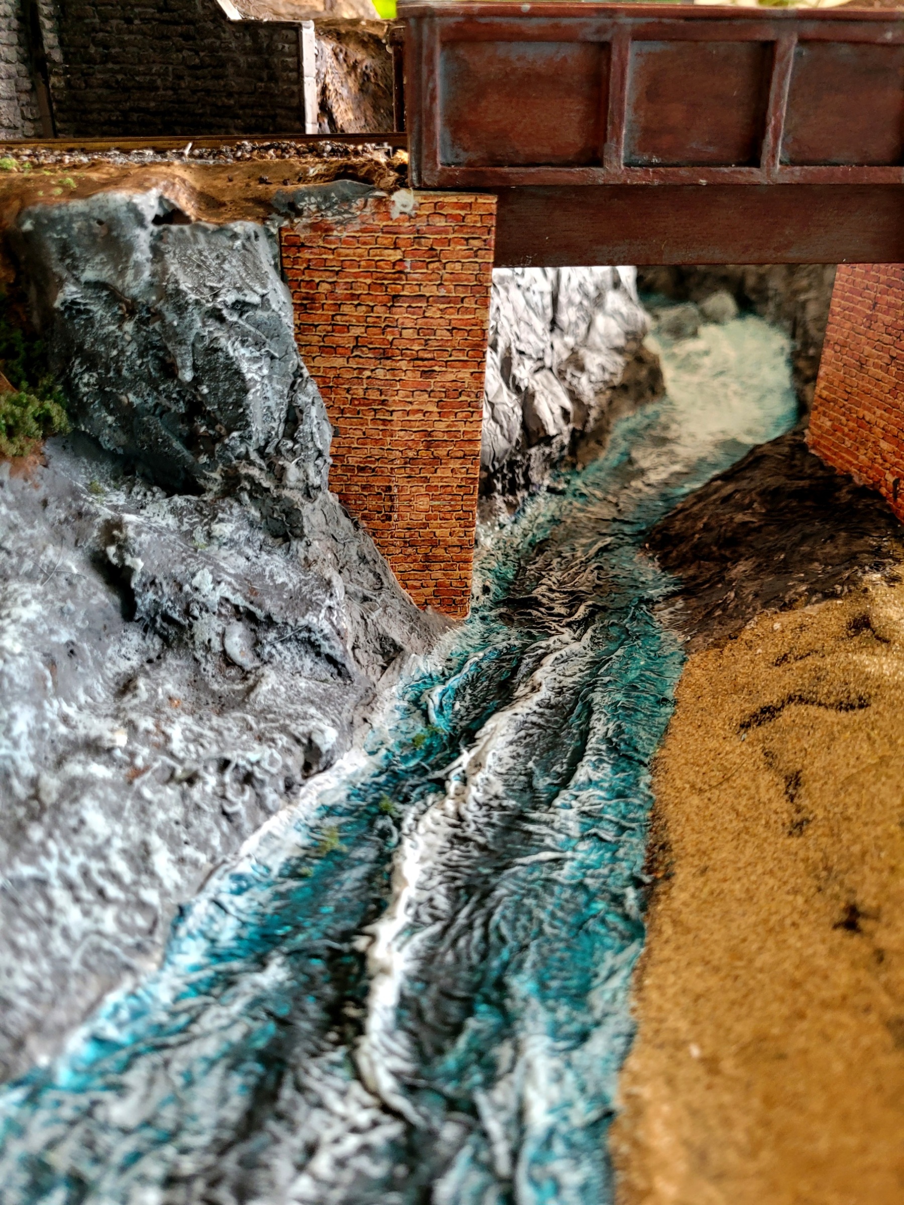

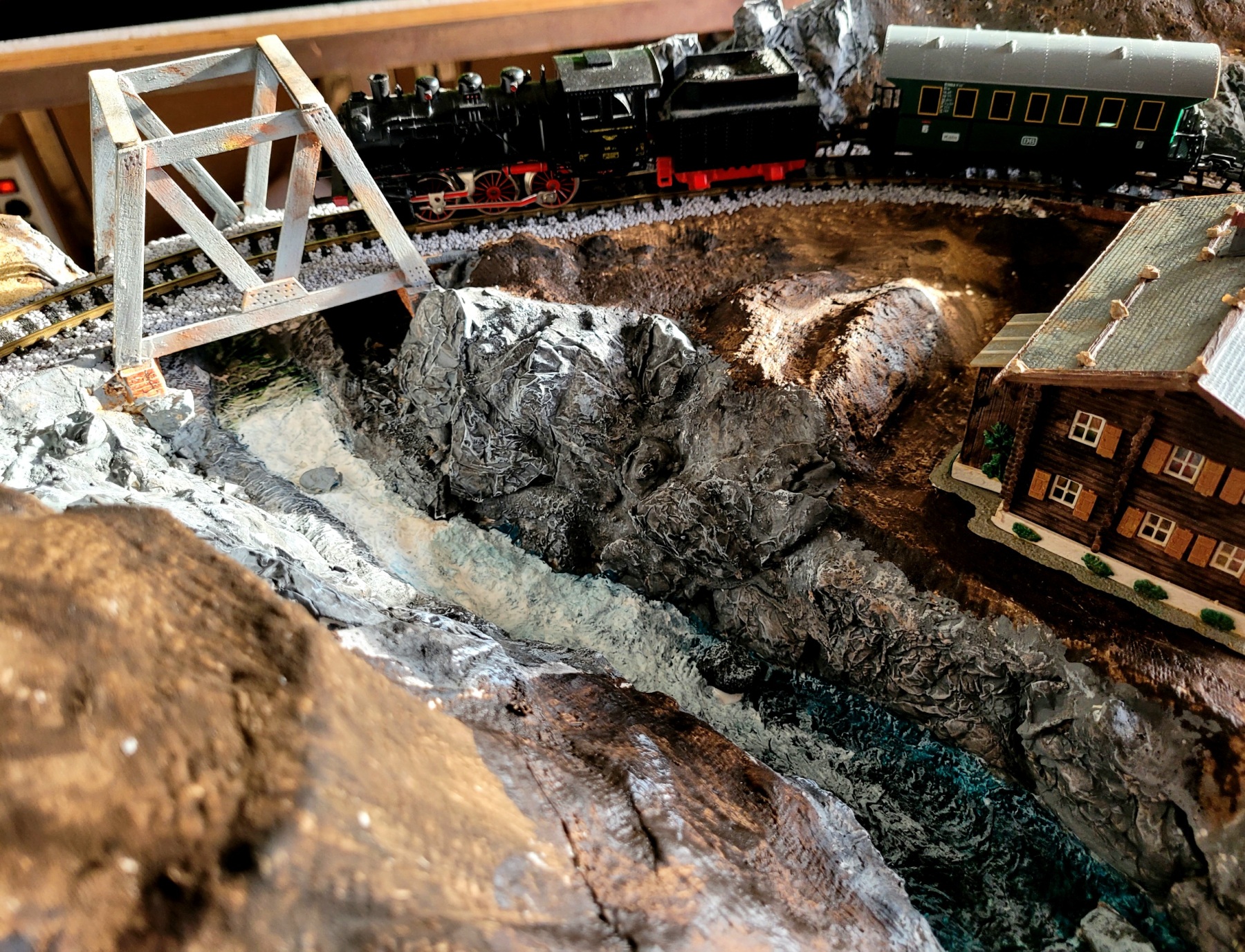

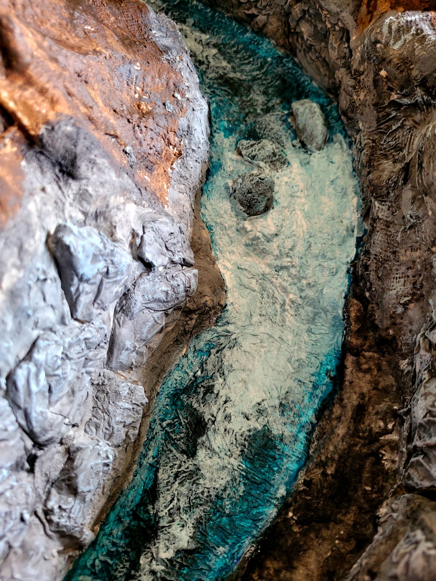

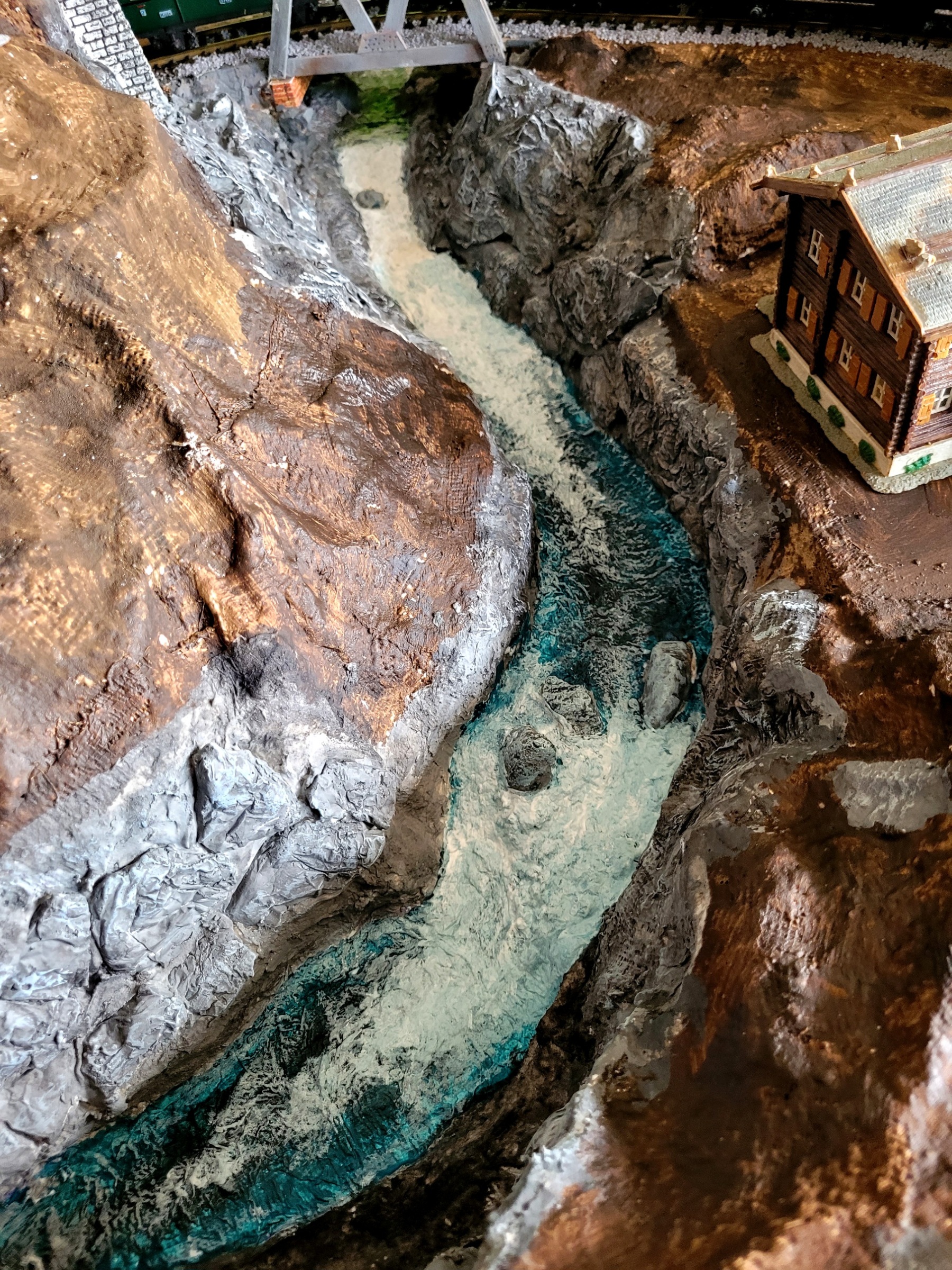

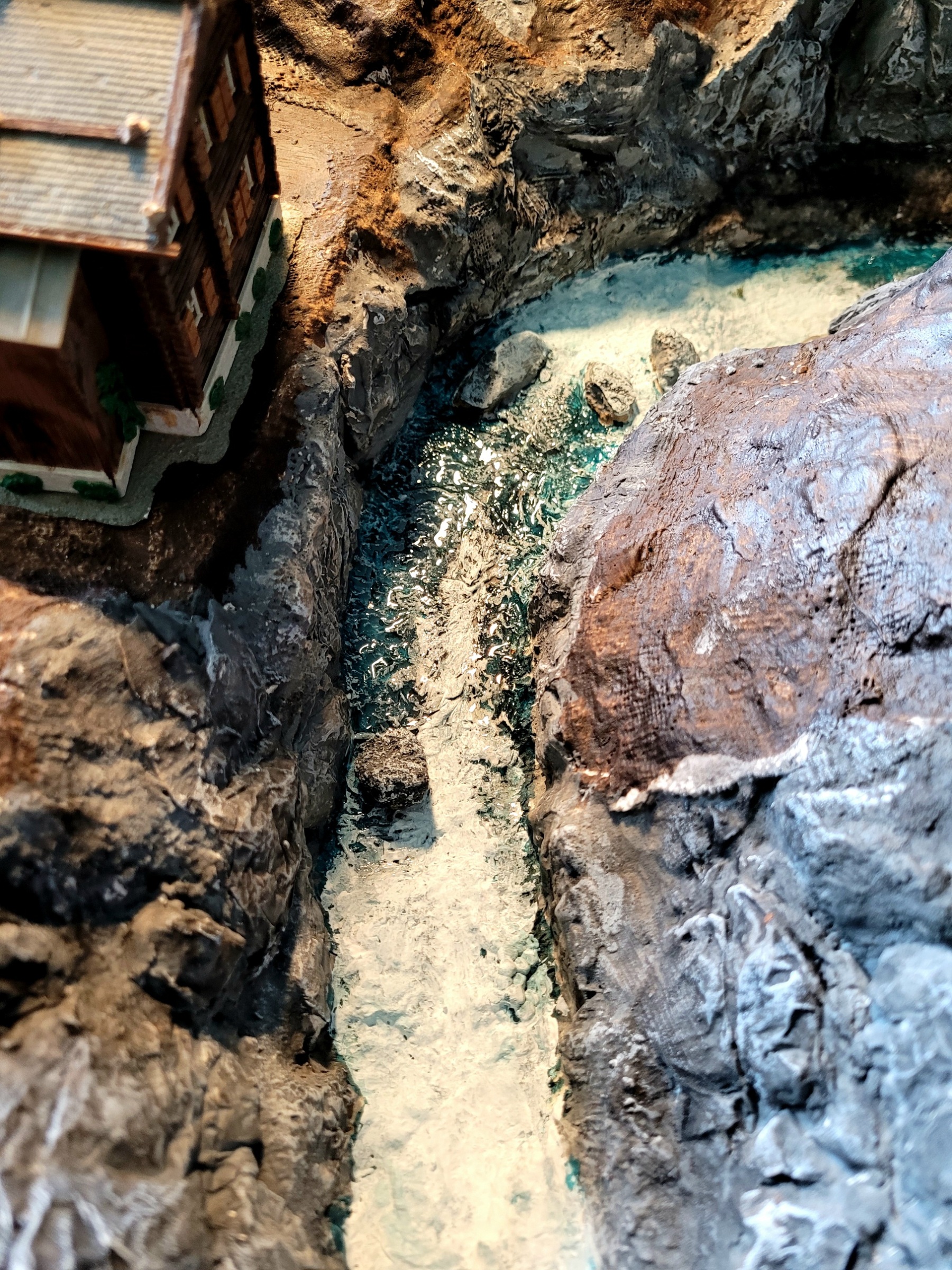

Wild water in de kloof.
De 'uitloop' onder de brug:
De twee stroomversnellingen in de kloof:
De onderste versnelling:
De versnelling bovenaan:
Het onderste deel, van boven af:

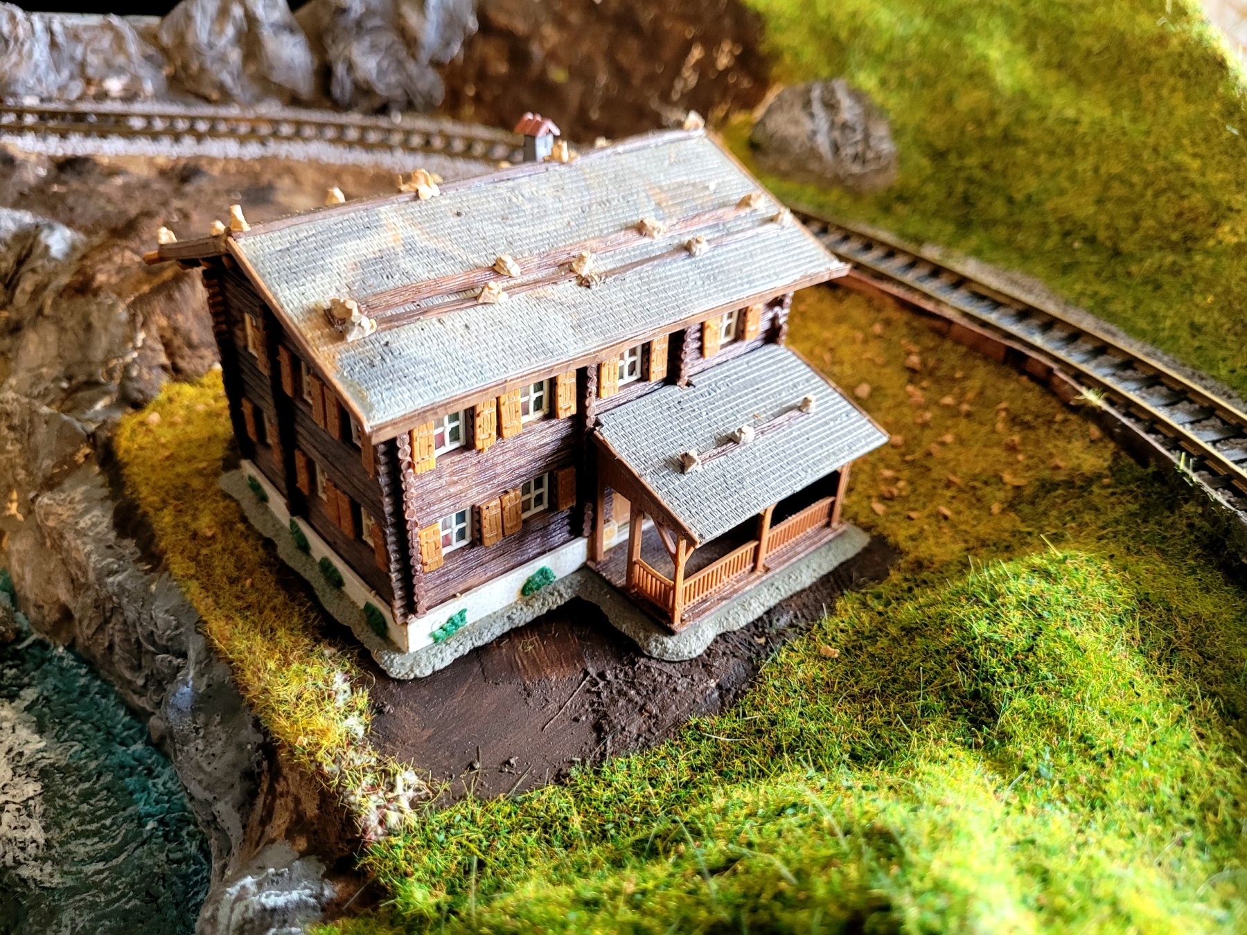

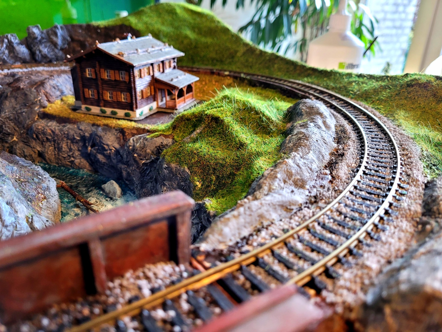

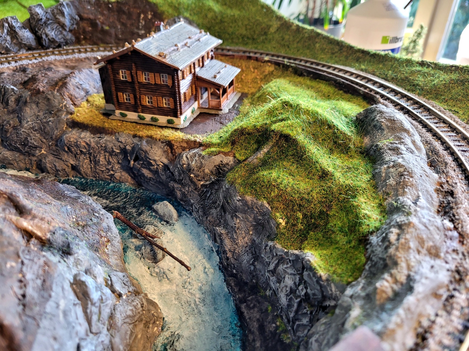

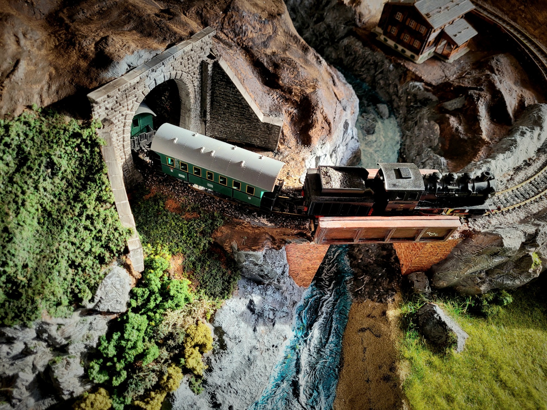

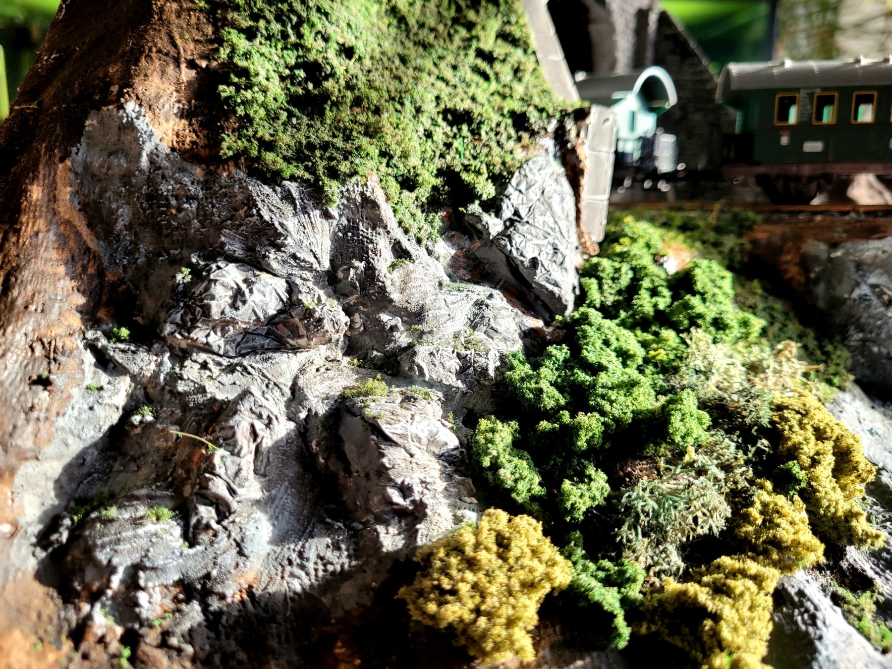

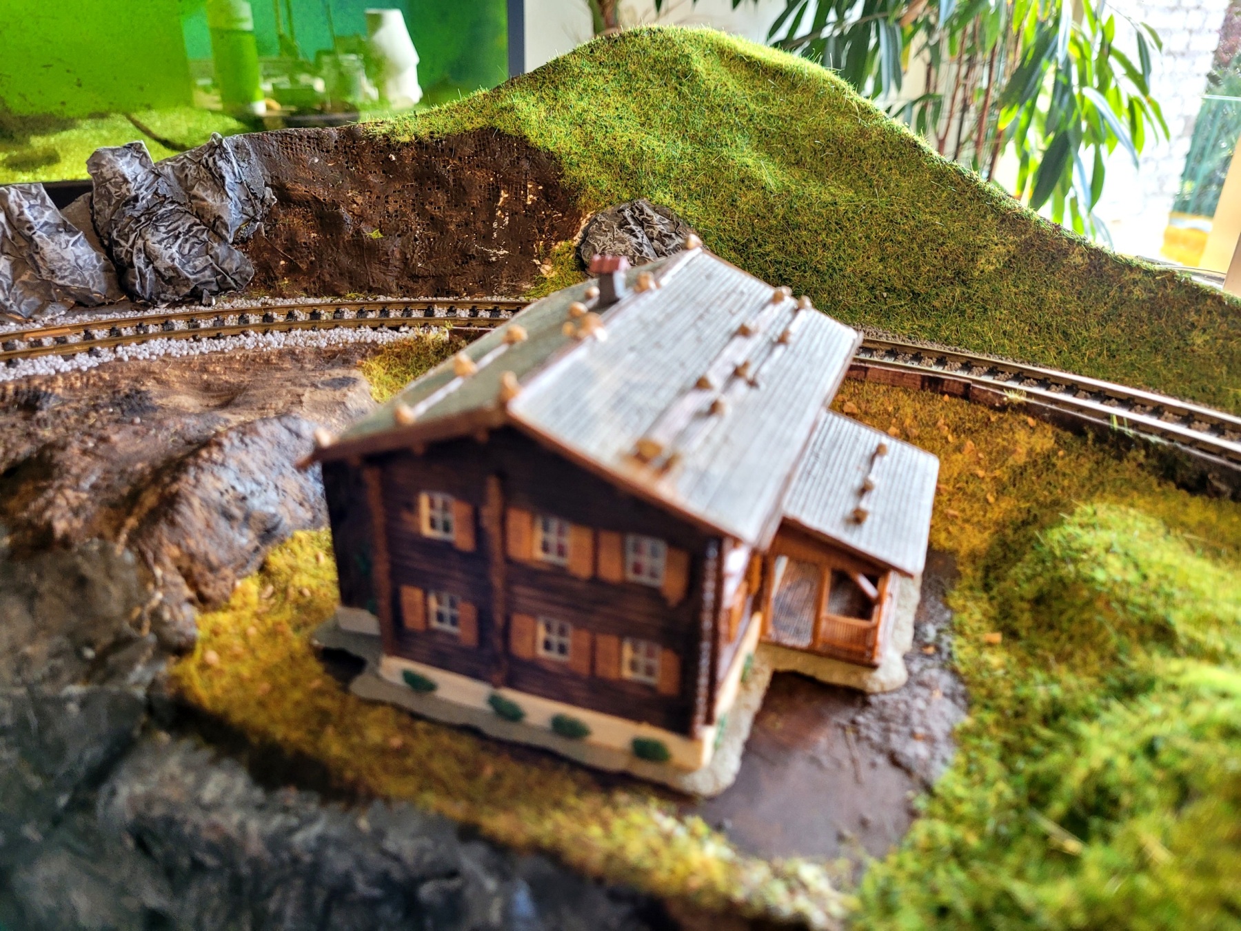

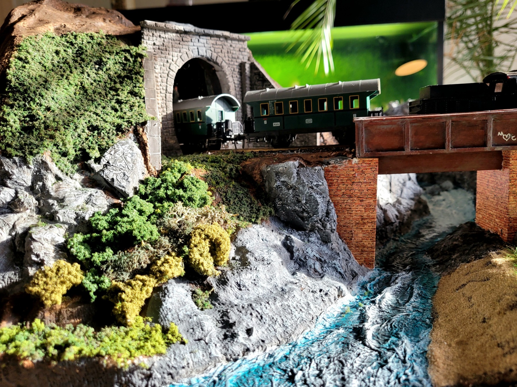

Als ik te veel foto's post, laat het maar horen hoor. Maar ik begin er echt lol in te krijgen !
Een paar sfeerfoto's in het avondzonnetje.

Mooi sfeertje zo. misschien optie , zeeschuim gebruiken , je kunt zelf bepalen hoe groot je heesters cq bomen kunt planten , voor de rest vind ik het prima geslaagd zo !!.

Dank je !
Ik ga zeker nog met zeeschuim aan de slag: boompjes maken, en van de restjes struiken.

Je bent leuk bezig!
Het water vind ik wat minder, zie geen diepte, met epoxy is het wat mooier maar dat is persoonlijk

Klopt, ik heb al prachtige dingen gezien met epoxy. Maar op dit kleine baantje wil ik nog niet te moeilijk (en te duur ...) doen, en eerst wat basistechnieken oefenen. Ik ga het water overigens nog lakken, dan heeft het iig een glimmend oppervlak. Ik heb wat 'diepte' proberen te maken met het reliëf, maar je kan idd niet 'onder water' kijken.

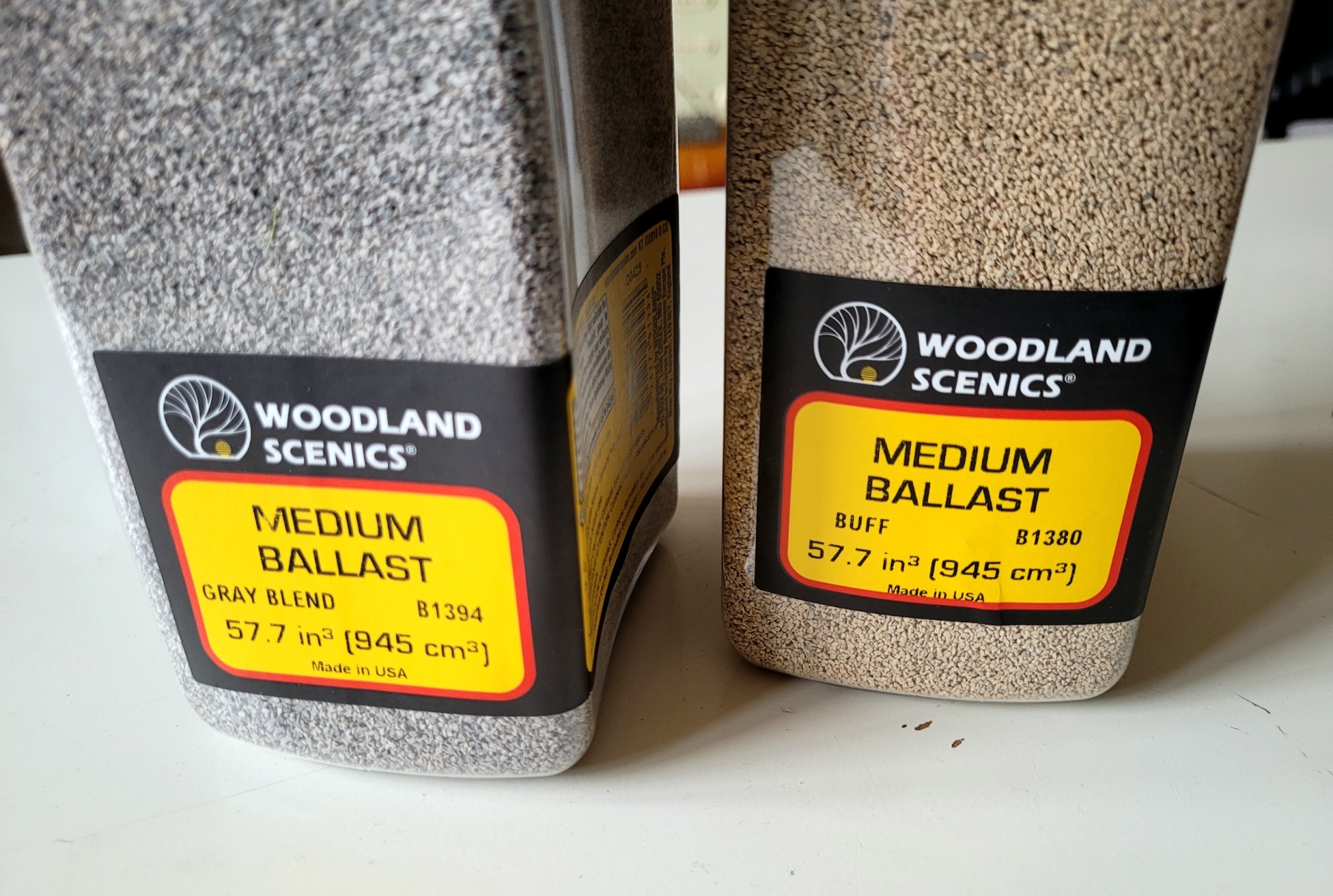

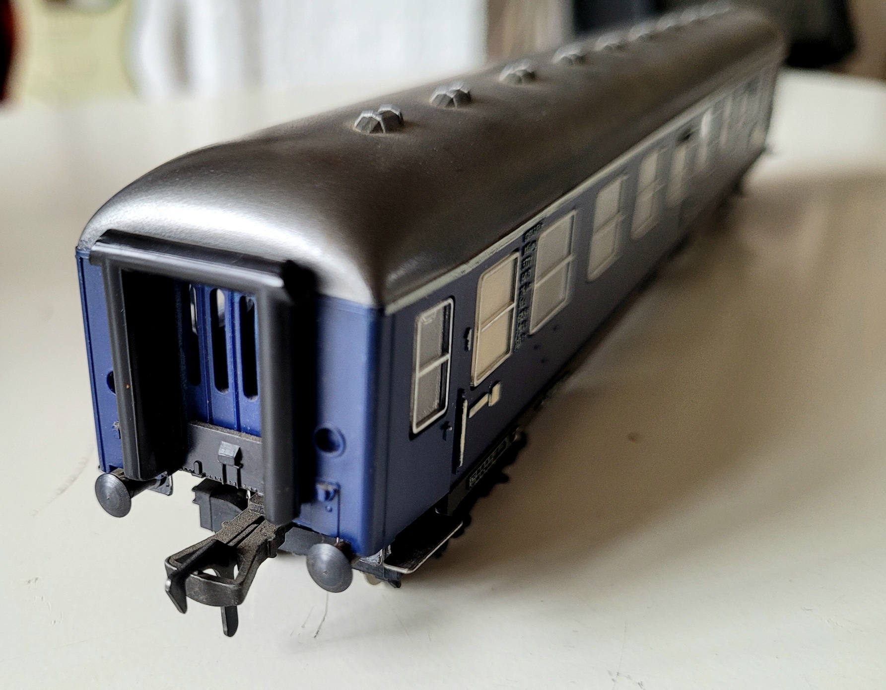

Ik kan weer even vooruit, met twee flinke flessen ballast. Die is wat fijner als die er nu op de rails ligt, maar dat zijn ook wel hele flinke keien. En de laatste wagon voor mijn grote trein is gearriveerd: een mooi gaaf exemplaar. Eigenlijk zou ik er een mooie diesellok bij moeten hebben ...  ;D

Oppassen met het uitkragen van het rijtuig als je de brug door wil gaan.
Of heb je dat al getest.

Deze lange wagons gaan niet op het diorama rijden hoor. Die zijn voor later, op mijn grote zolderbaan. De bocht van het diorama is er sowieso veel te krap voor.
Ik heb trouwens de bruggetjes op het diorama, die allebei voor een deel of helemaal in een bocht liggen, wel te smal gemaakt. Mijn kleine treintje met wagonnetjes komt er maar nét overheen; een bagagewagentje dat ik er nog bij heb raakt bij het uitscharen de voorste brug. Weer wat geleerd.

De wagon die vandaag binnenkwam is kwa uiterlijk de mooiste, maar als ik hem in de trein zet rijdt die niet meer. Er zitten andere (nieuwe ?) wielen onder dan onder de andere vier. Ik heb gekeken of de wielen elektrisch van elkaar gescheiden zijn, en dus geen sluiting op mijn 2 rail systeem veroorzaken, maar ze lijken geïsoleerd te zijn: er zitten rubber ringetjes om één kant van de asjes. Iemand enig idee wat er aan de hand kan zijn ?
Ik denk dat je kortsluiting hebt met de verlichting. Je hebt wel gelijkstroomassen, dus je zou even binnenin moeten kijken hoe het in elkaar steekt. Een multimeter is goedkoop in aanschaf en komt vaak goed van pas. Gewoon even op de "piep" zetten en dan een beetje prikken.
Ik vind het project erg leuk worden. Fijn dat je ook zoveel plaatjes plaatst. De vorm van het water met WC papier heb je echt heel goed voor elkaar. Volgens mij wordt het zonder resin, maar met hoogglanzende lak een prima watertje. Zo zou ik het zelf ook aanpakken.

Is al opgelost, aan één kant zaten de wielen verkeerd om. Simpel !

Met hoogglanslak op de blauwgroene delen ziet het water in de rivier er weer wat beter uit.
