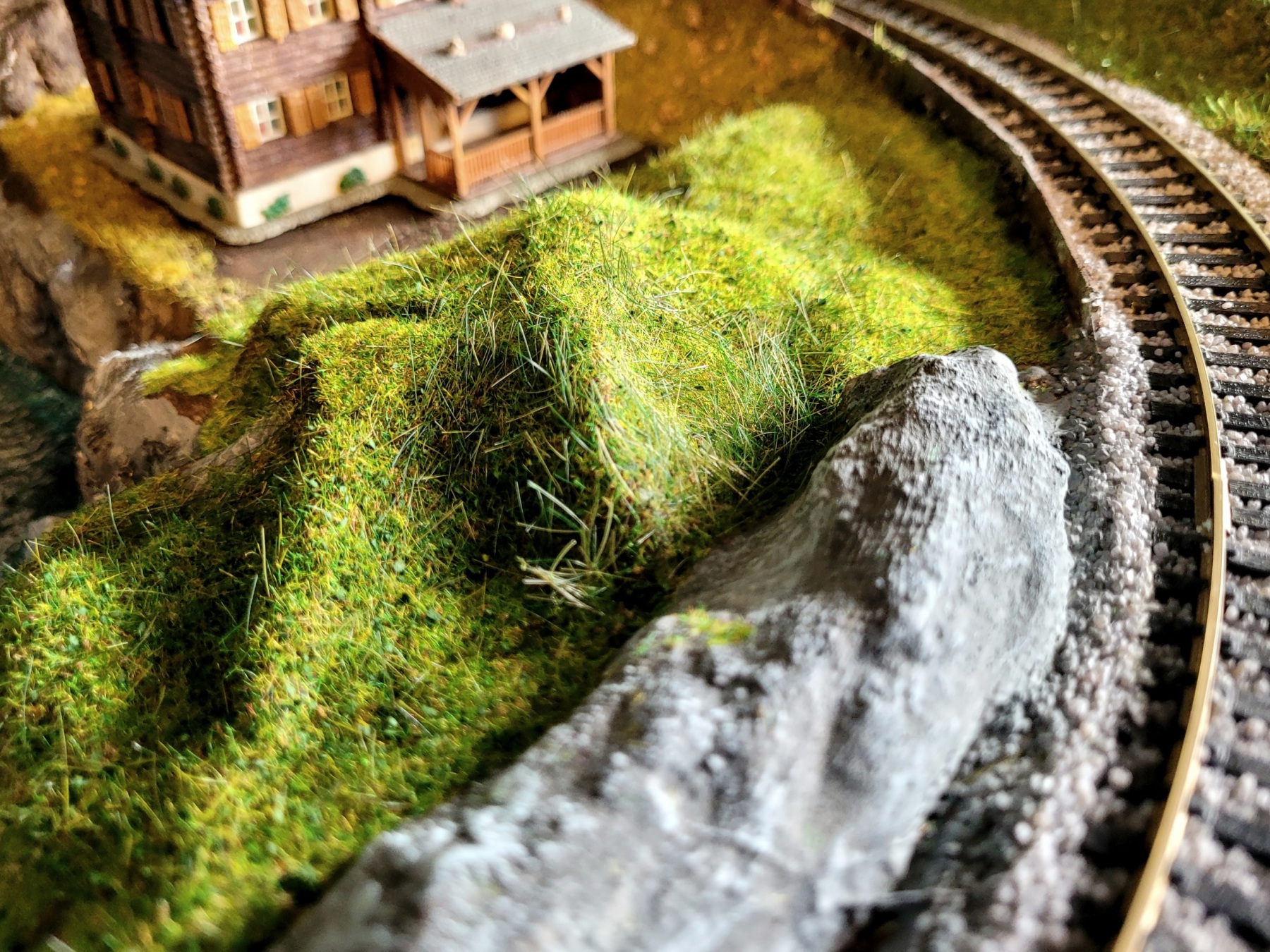

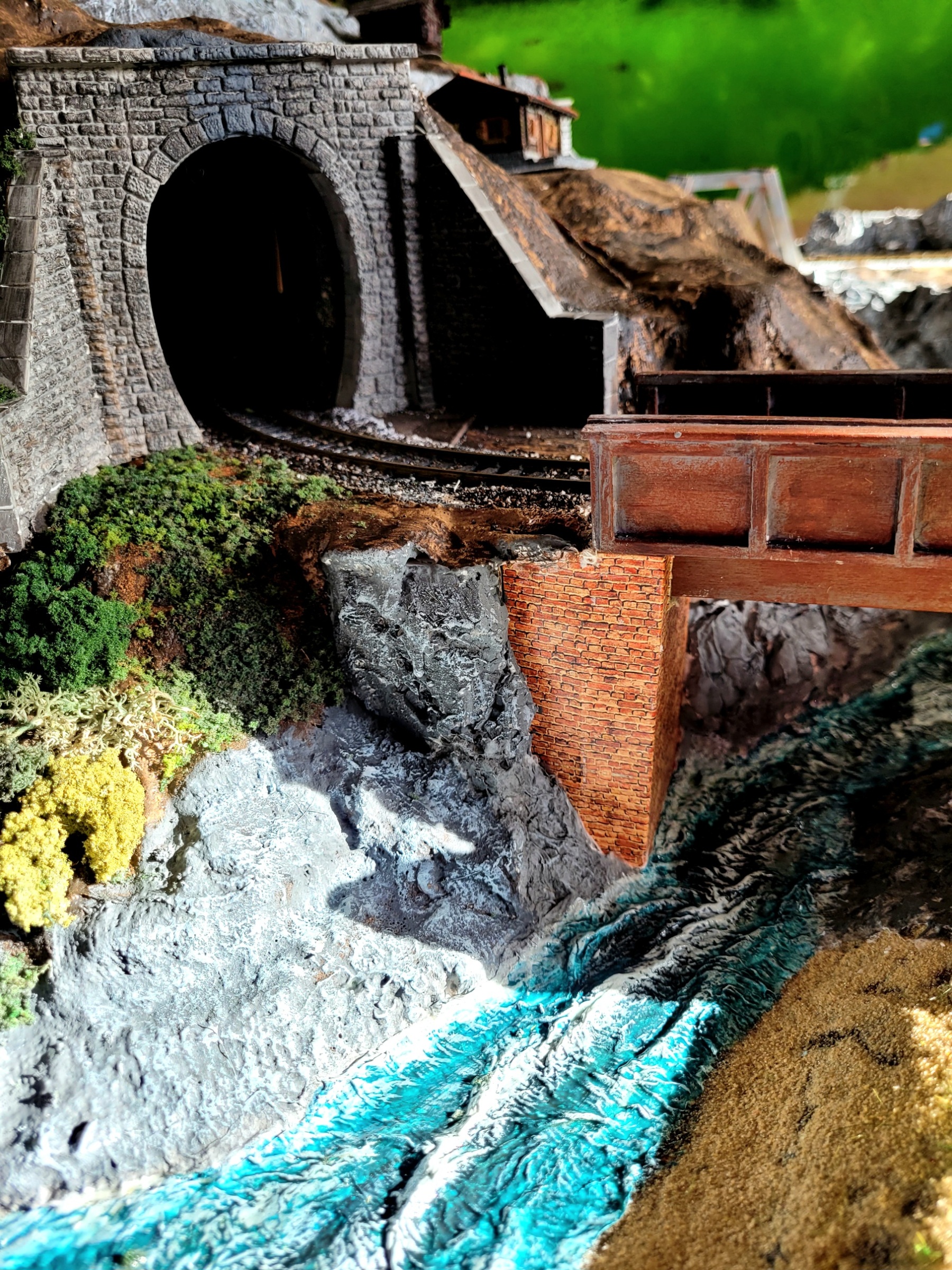

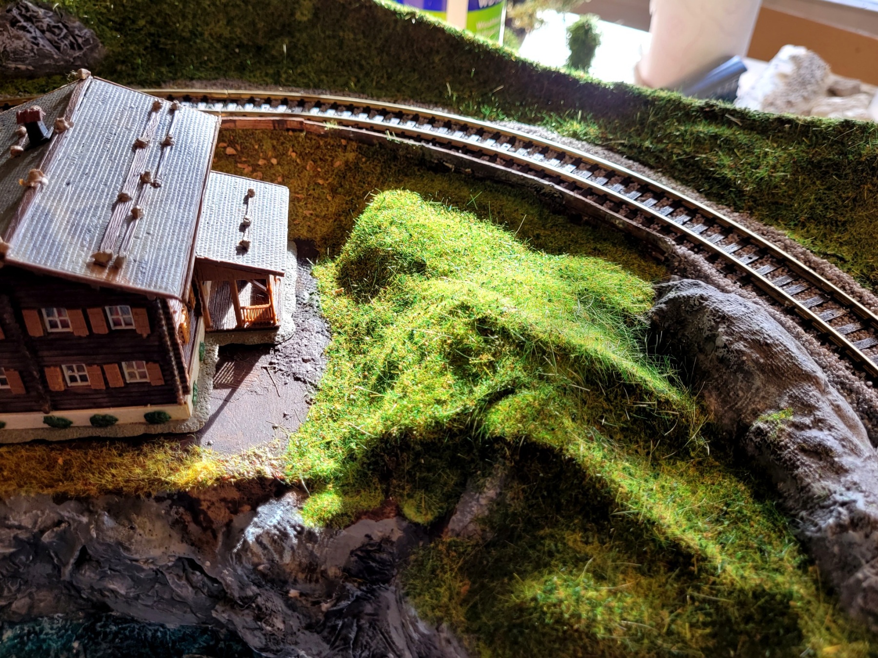

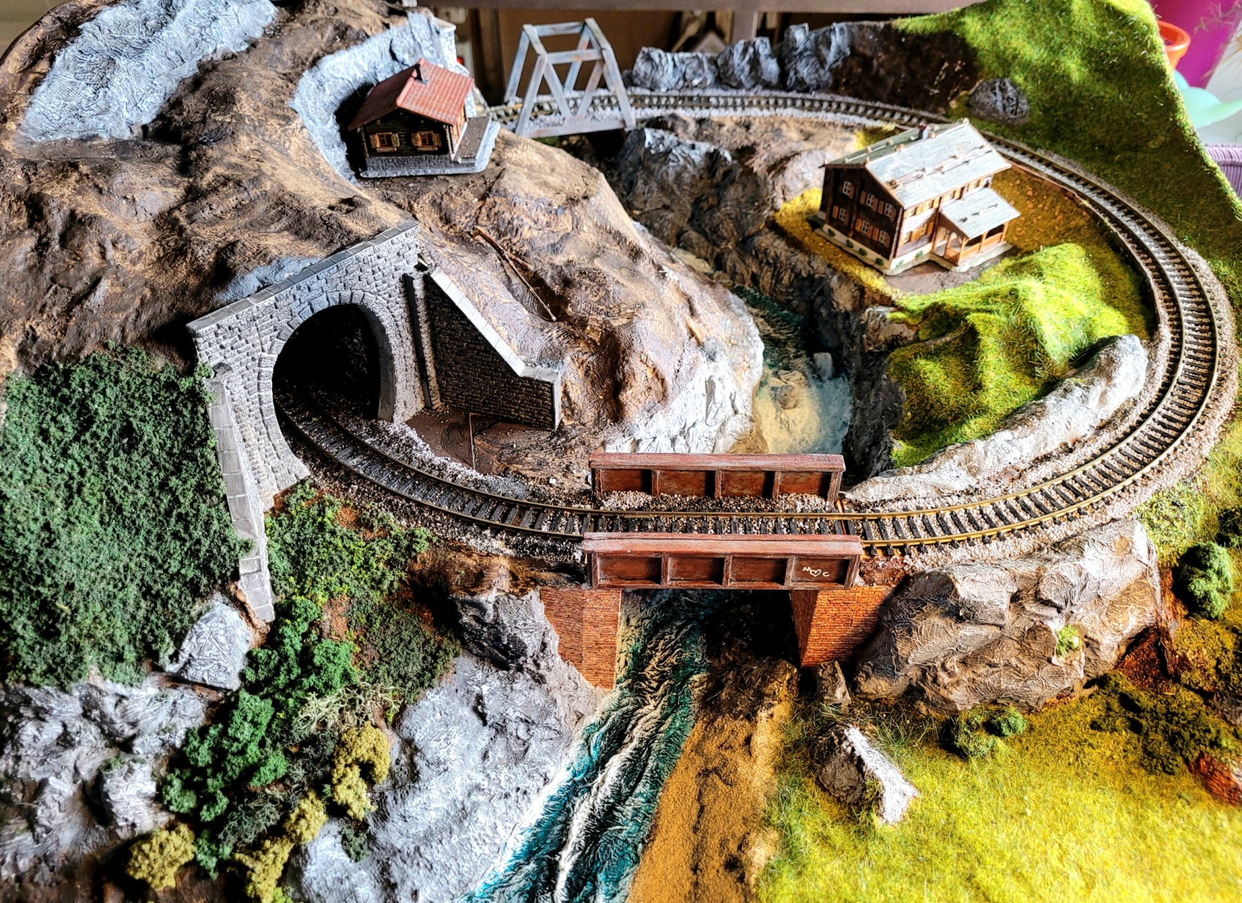

Nou, jullie willen veel foto's.  :D
Overzicht tot nu toe:
Nog wat sfeerplaatjes.

Ziet er al fraai uit!
Die 12mm zou ik gebruiken op plekken waar normaal geen dieren komen of mensen, bv langs een sloot (water) of rondom een brug oid. dat stelt ivm de lengte meer onkruid voor, dan gras.

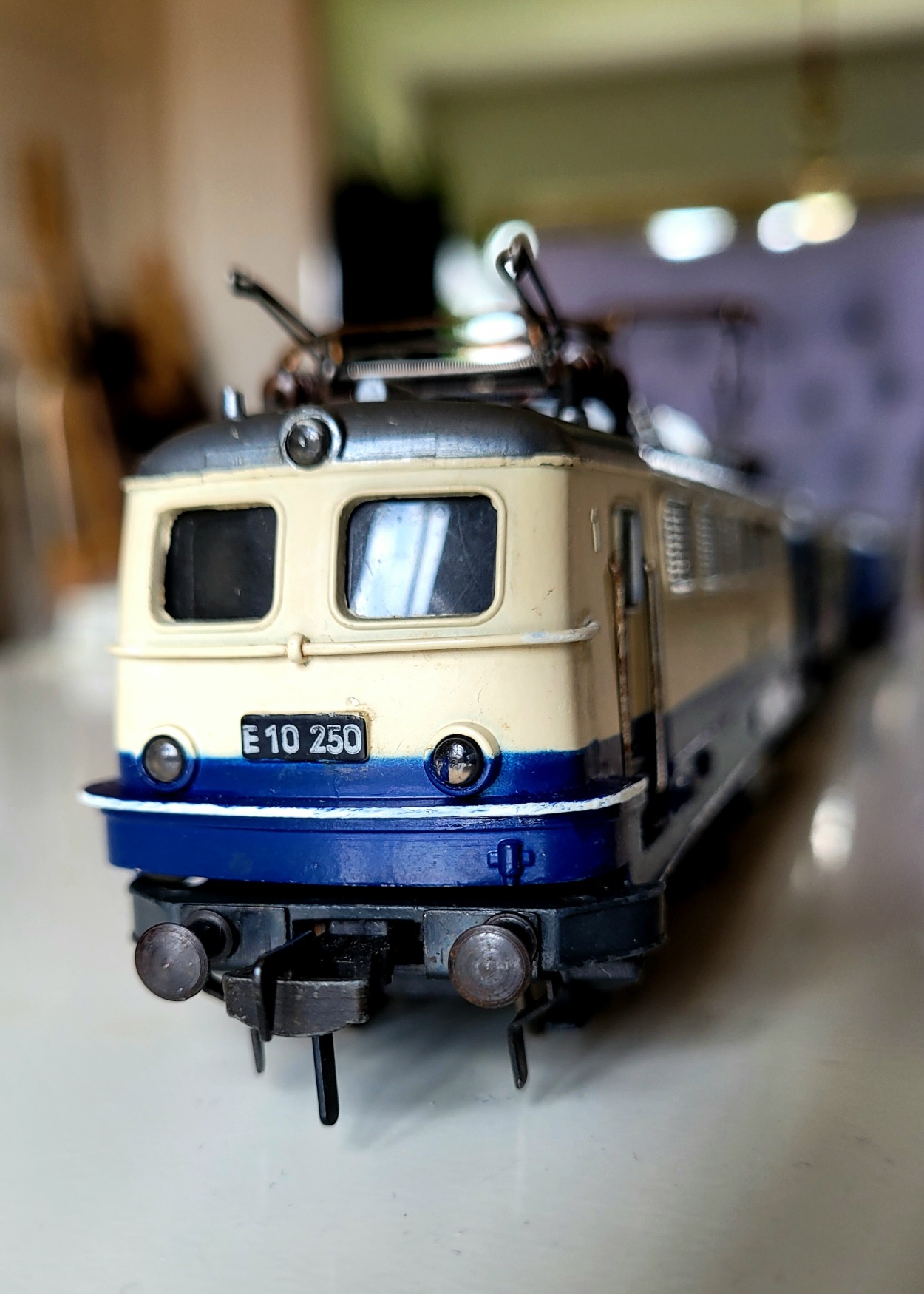

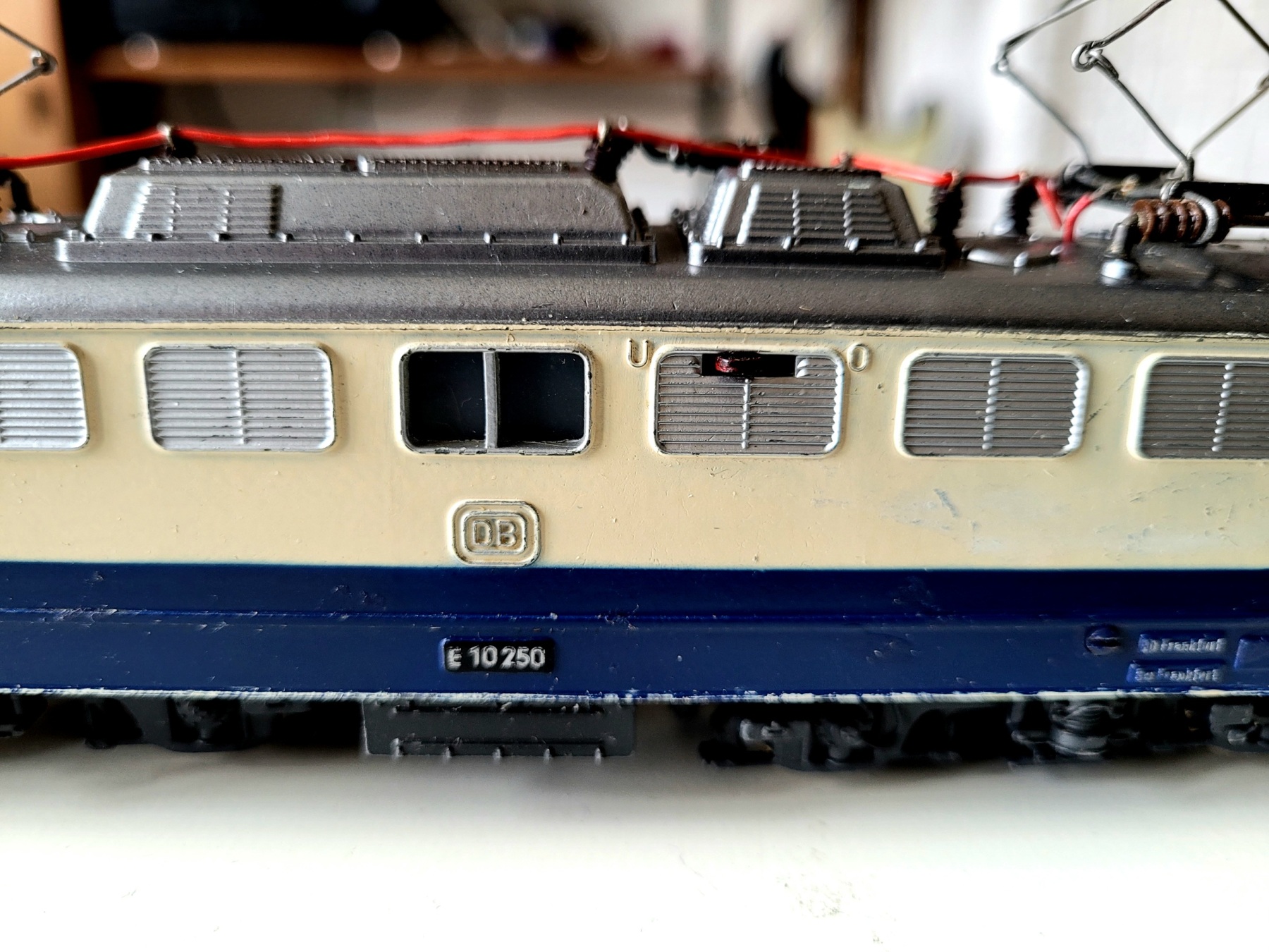

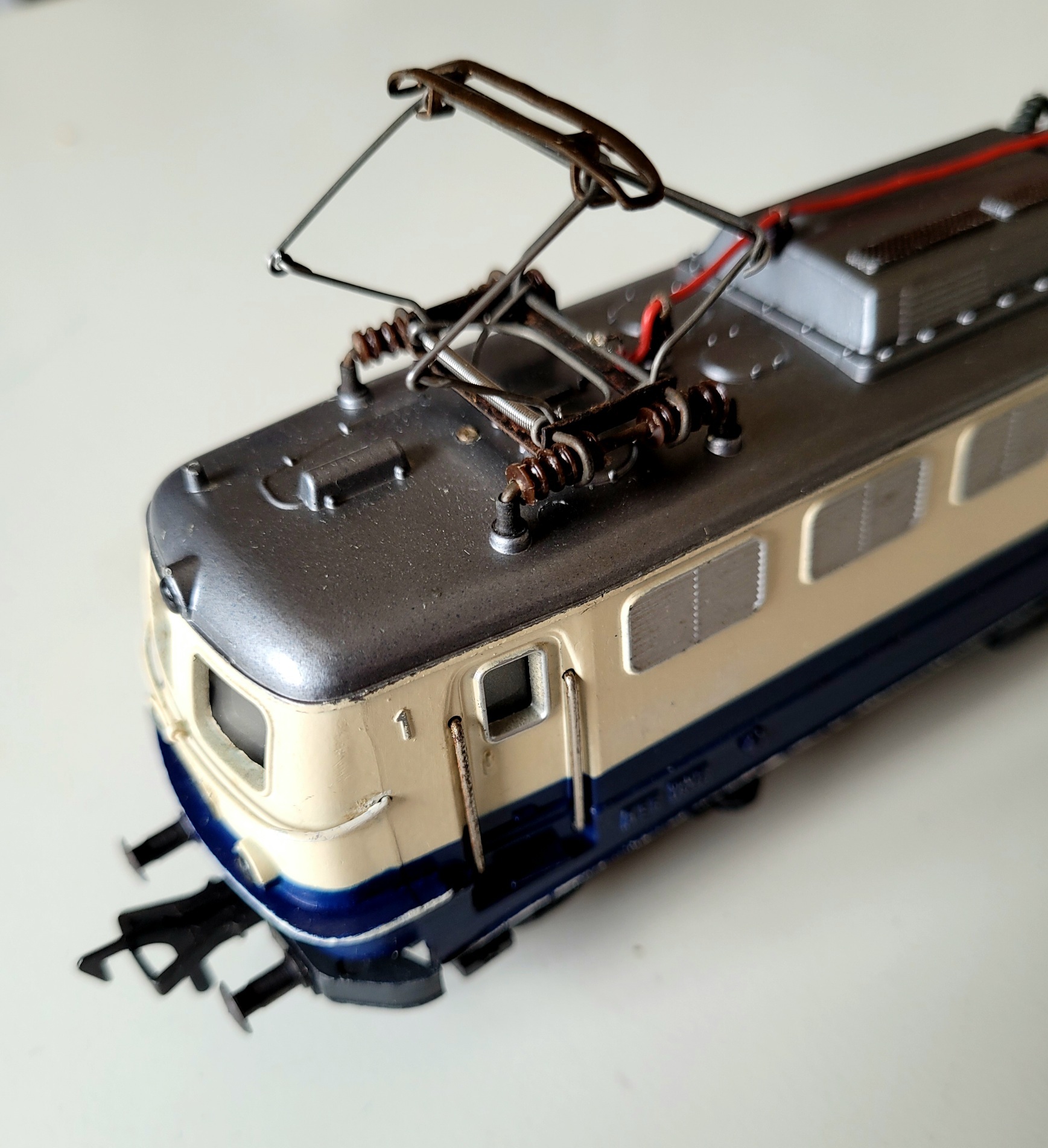

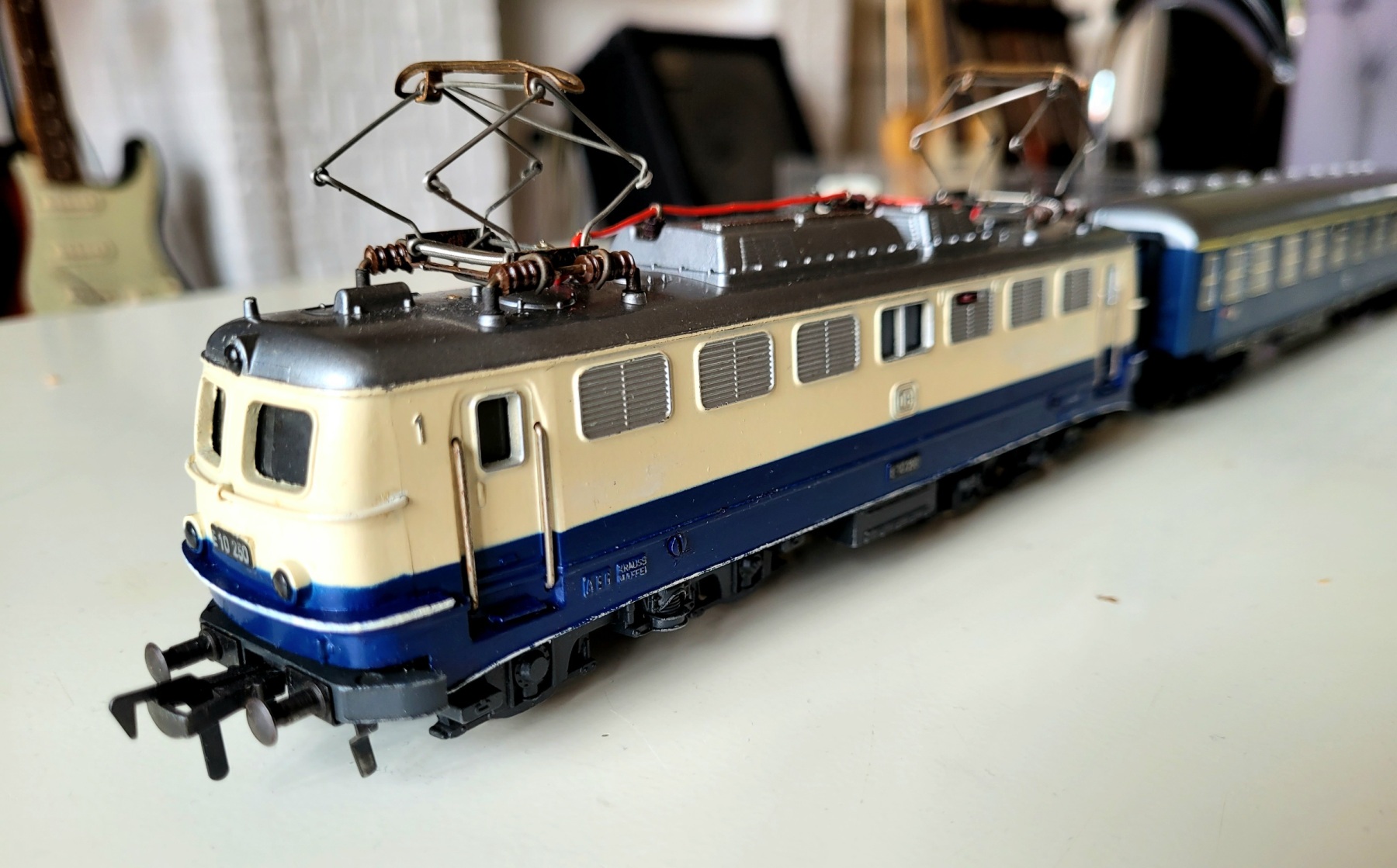

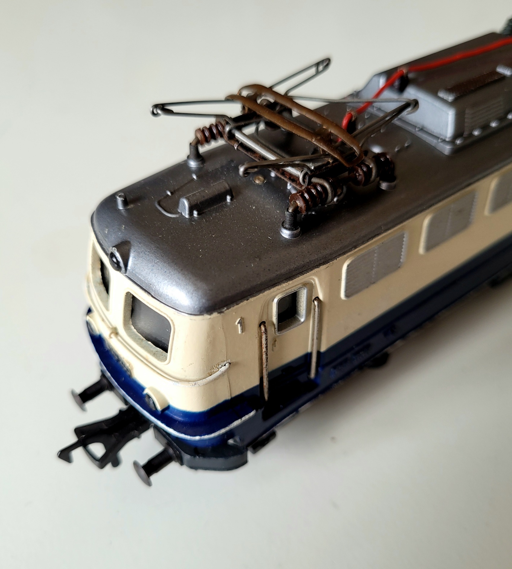

Voor de grote baan ! Volgens mij gaat het om type 1337S, dat tot en met 1965 werd gemaakt.
EDIT: Ik weet intussen dat dit model inderdaad 1337s is, met een geheel metalen behuizing, en maar kort werd gemaakt: van 1963 tot 1965. De lok reed in de Rheingold Express.
Weet iemand waar dat schuifje aan de zijkant voor dient ?

Rijdt mooi, alles werkt, trekt makkelijk 7 wagons.

Ik vermoed dat dat schuifje is om de loc via de bovenleiding of via de rails zijn stroom te laten afnemen.

Oh gaaf ! Ik wist niet eens dat dat kan ! Weer wat geleerd. En ik ben blij dat het schuifje de goede kant op stond. Anders rijdt de lok niet, zonder bovenleiding ?

Nee dat klopt  ;D. Ik heb het wel eens met een Roco 1100 uitgetest. Op die manier kon ik op mijn testspoor 2 locs met eigen trafo's bedienen  ;)

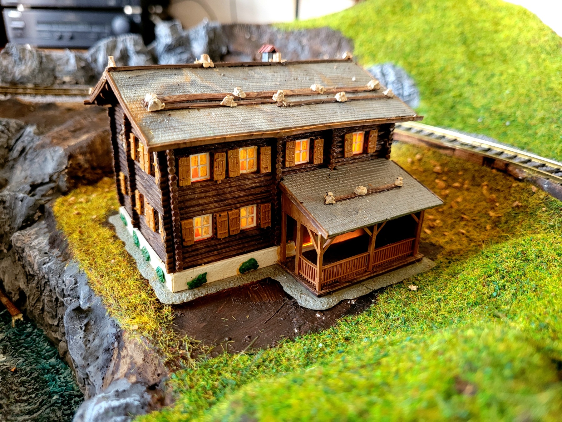

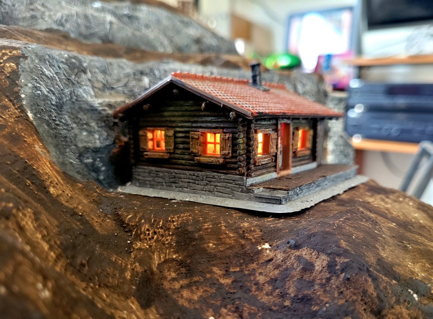

De verlichting van de huisjes is aangesloten. Ik weet nog niet of ik ze permanent in het diorama hou, dus ik moet te zijner tijd die lelijke bodemplaten camoufleren.

Ik had je al een tijdje niet gevolgd. Maar dit ziet er heel leuk en gezellig uit. Je bent ontzettend leuk bezig, het ademt een gezellige sfeer en je begint een eigen stijl te ontwikkelen  (y)
tof om te zien.

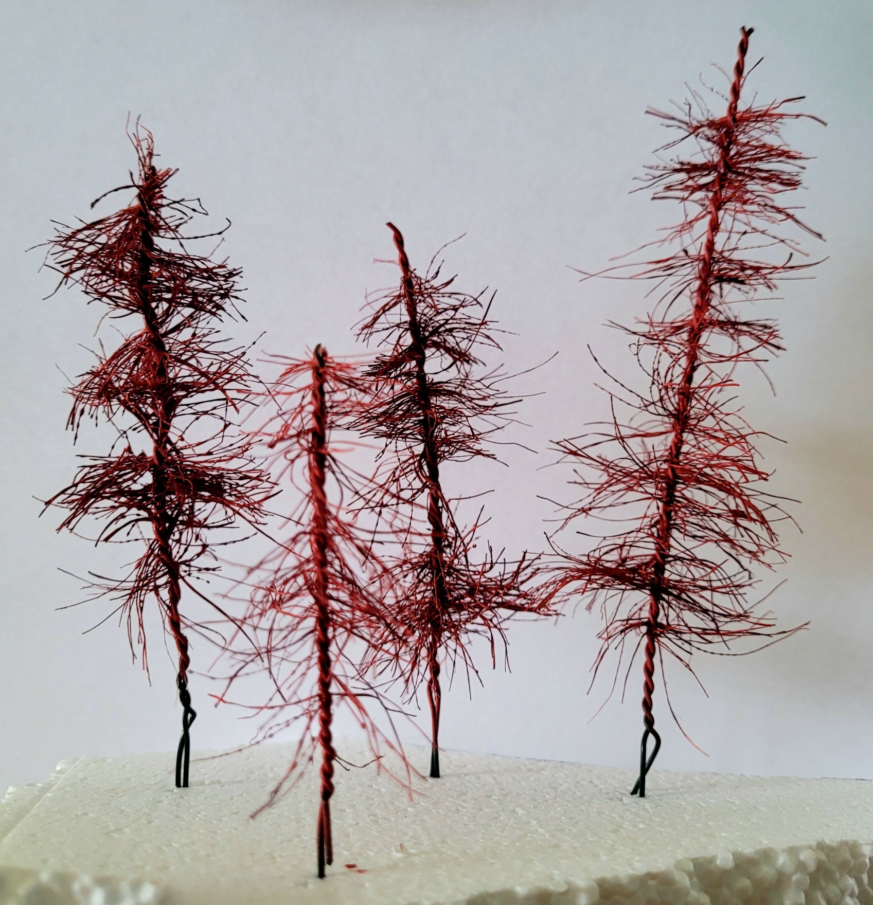

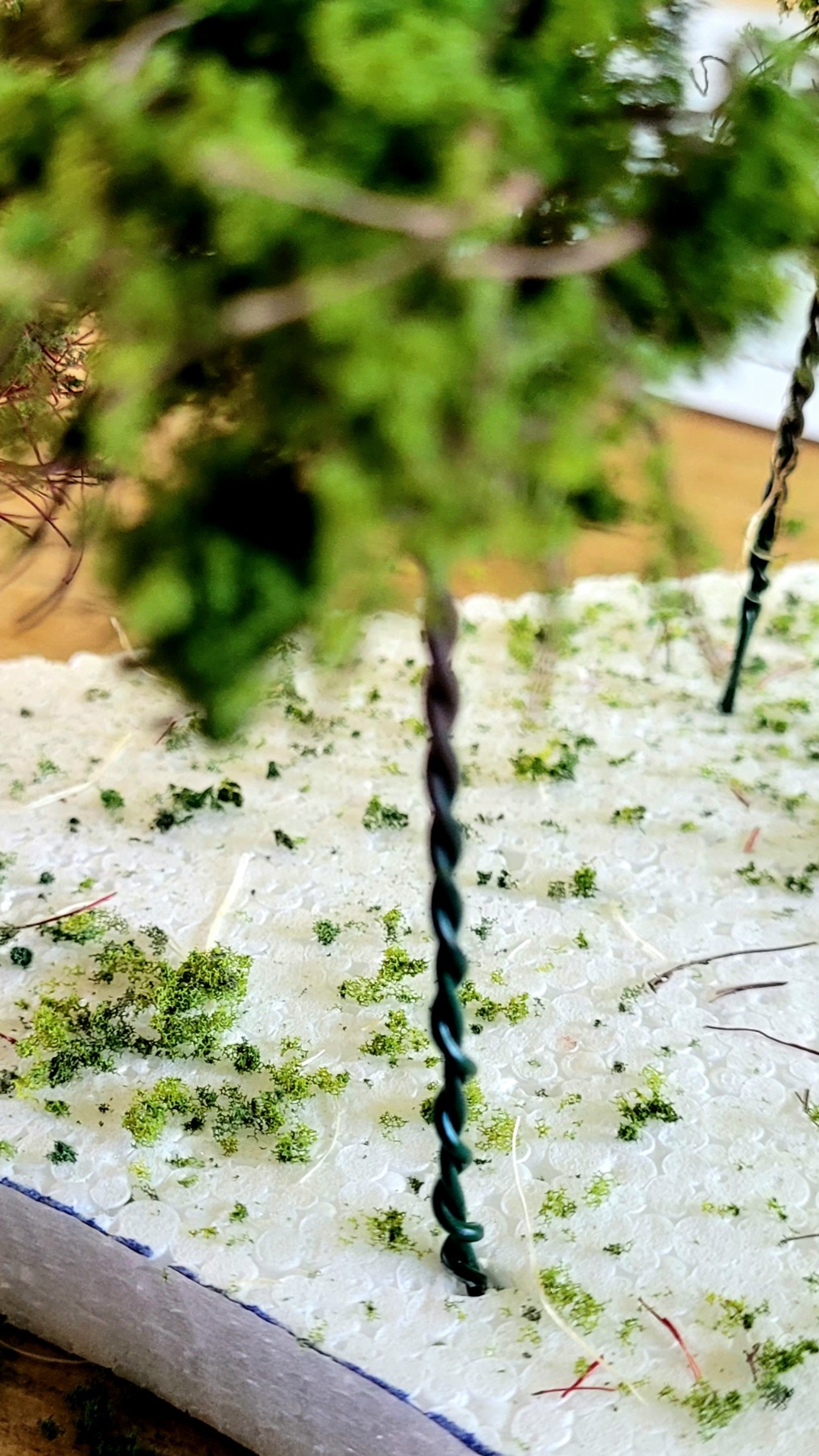

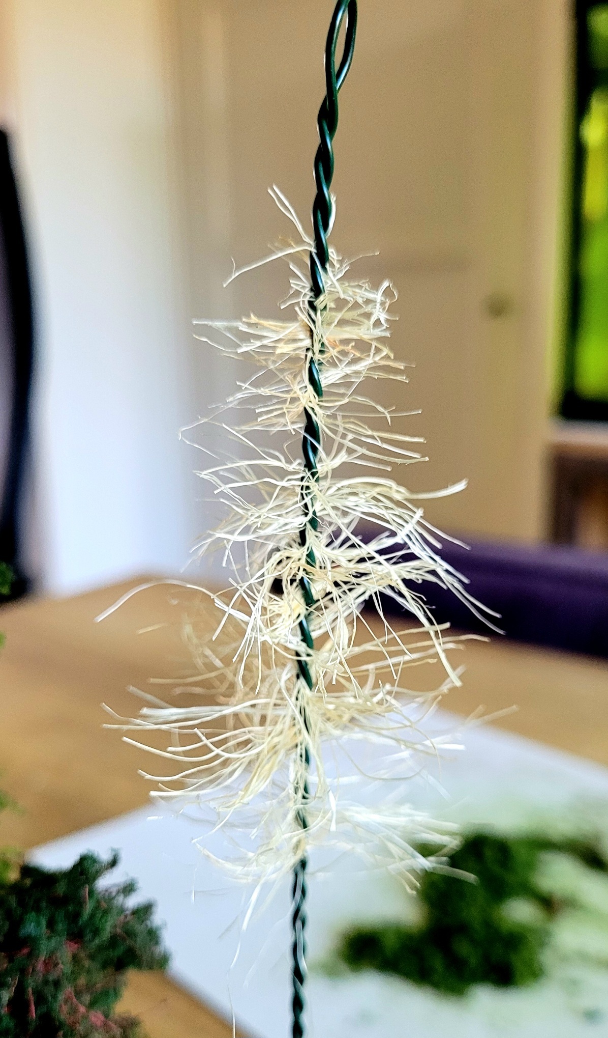

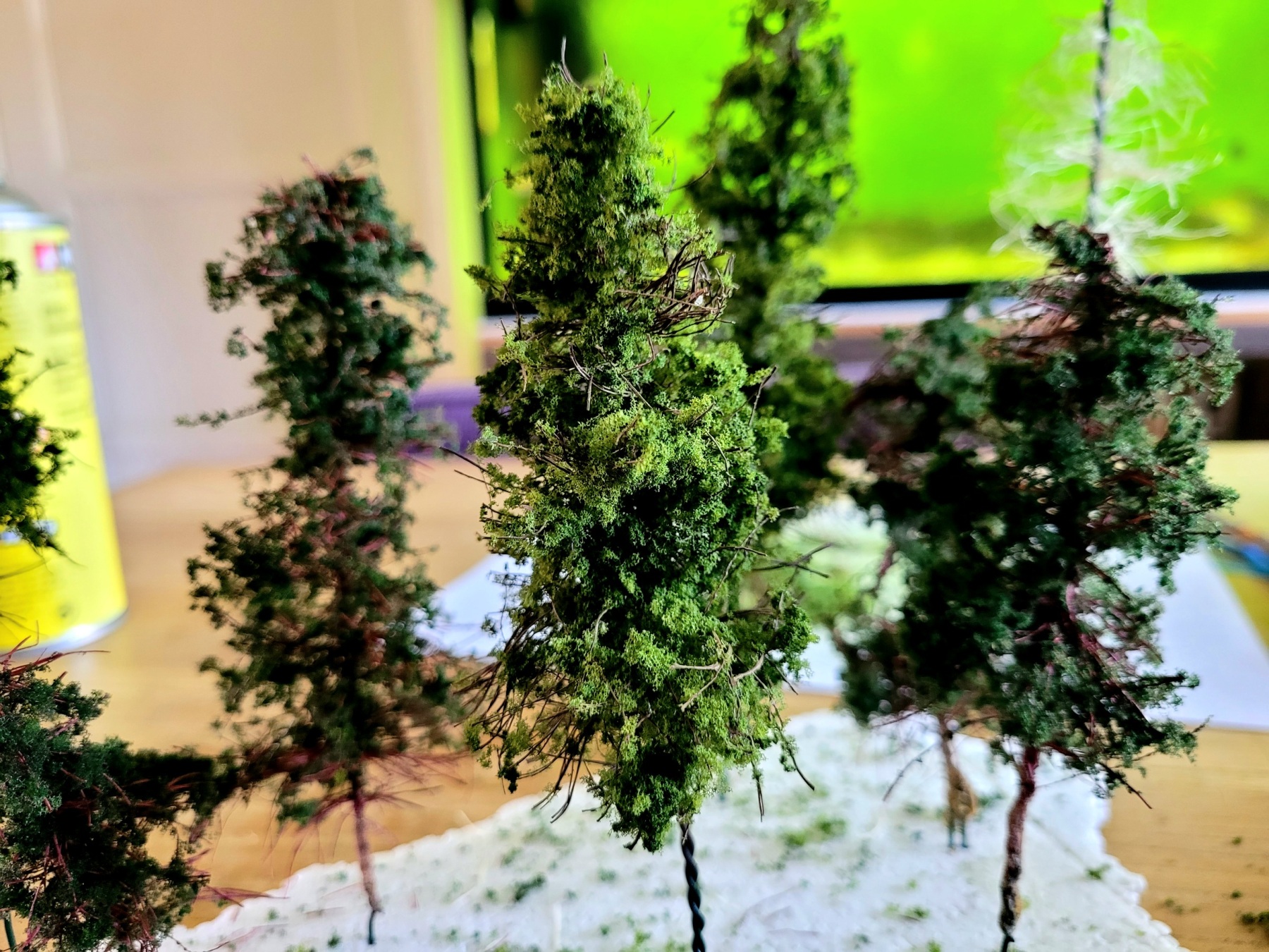

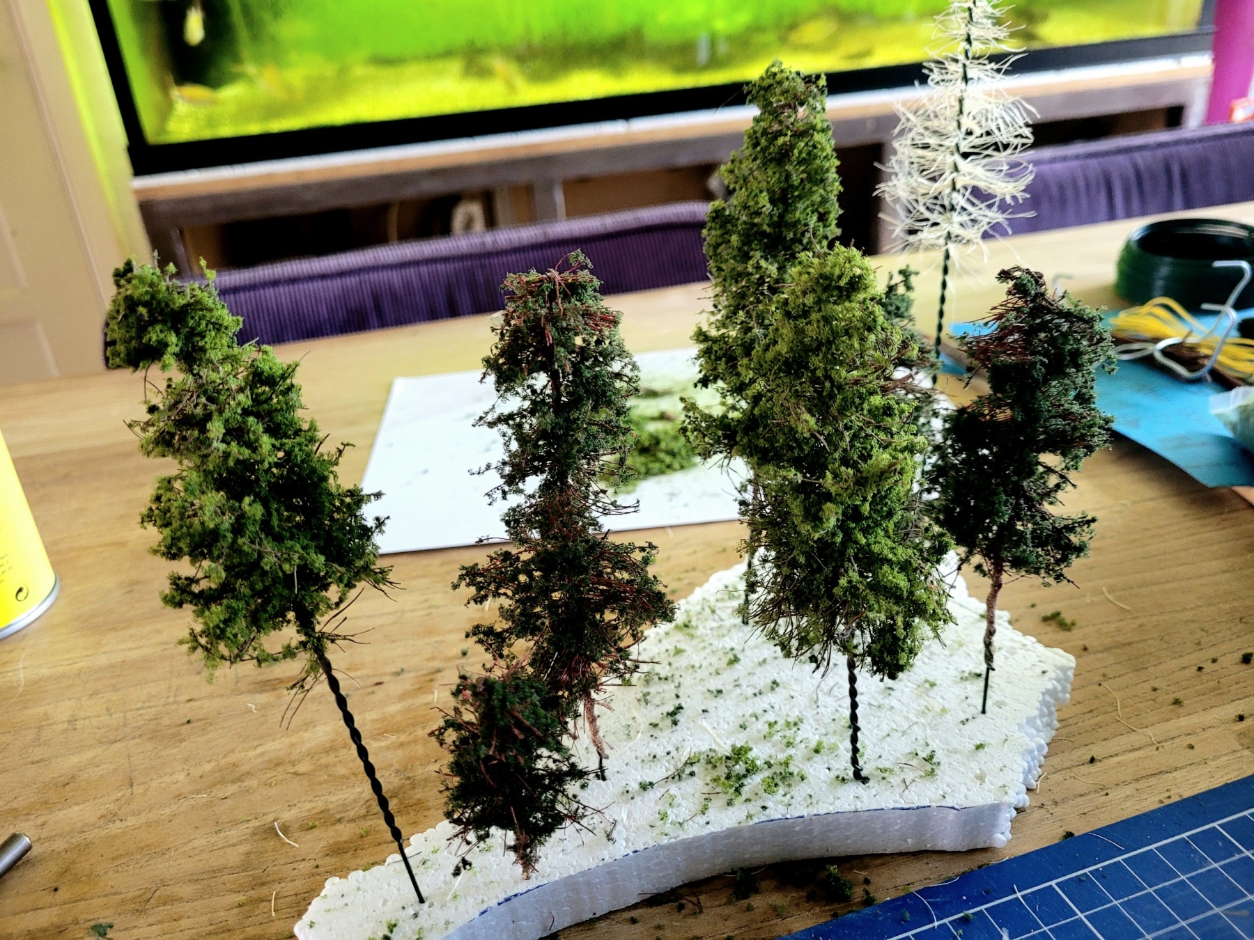

Een poging om (naald)bomen te maken. Touwvezels, met de boormachine opgedraaid tussen ijzerdraad, daarna bruin gespoten en met wat spuitlijm en coarse turf besprenkeld. Daarna nog een laag haarlak om te fixeren.
De stam moet ik nog afwerken en verven, met zaagsel en houtlijm bijvoorbeeld.
Een paar kleurtjes turf. Ik vind ze redelijk acceptabel. Voordelen: snel te maken, keigoedkoop, en al een stuk mooier dan die goedkope prefab kerstboompjes. Wat vinden jullie ?
« Laatst bewerkt op: 02 May 2023, 13:28:47 door Cyril Mariën »
  • Berichten: 3335
Re: Testdiorama
« Reactie #192 Gepost op: 02 May 2023, 13:38:40 »
Zien er inderdaad een stuk natuurlijker uit dan die standaard kerstboompjes!
