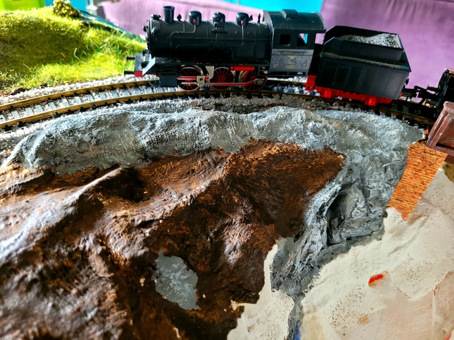

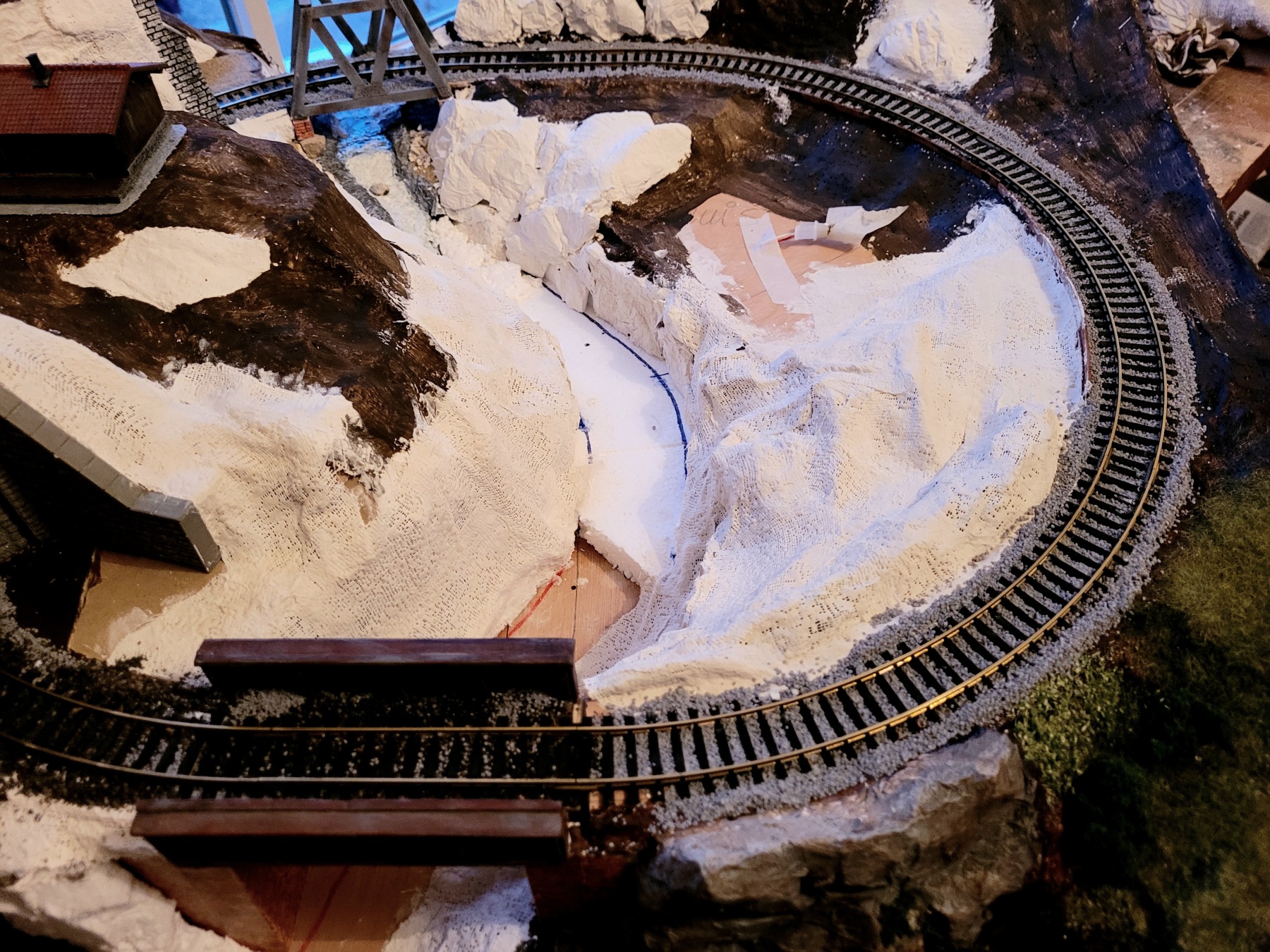

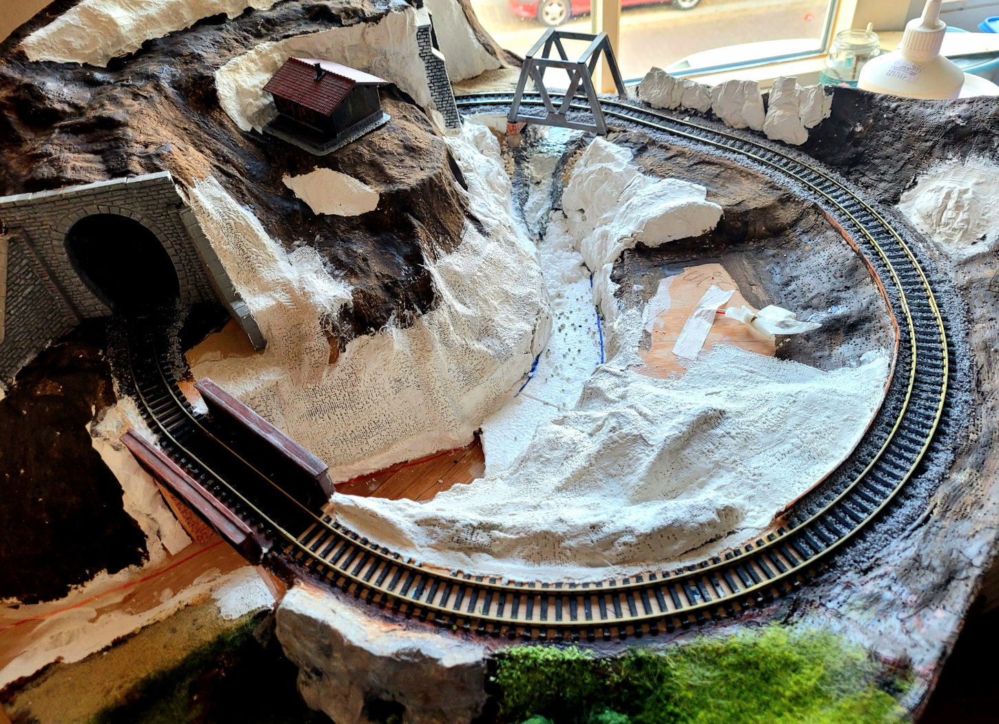

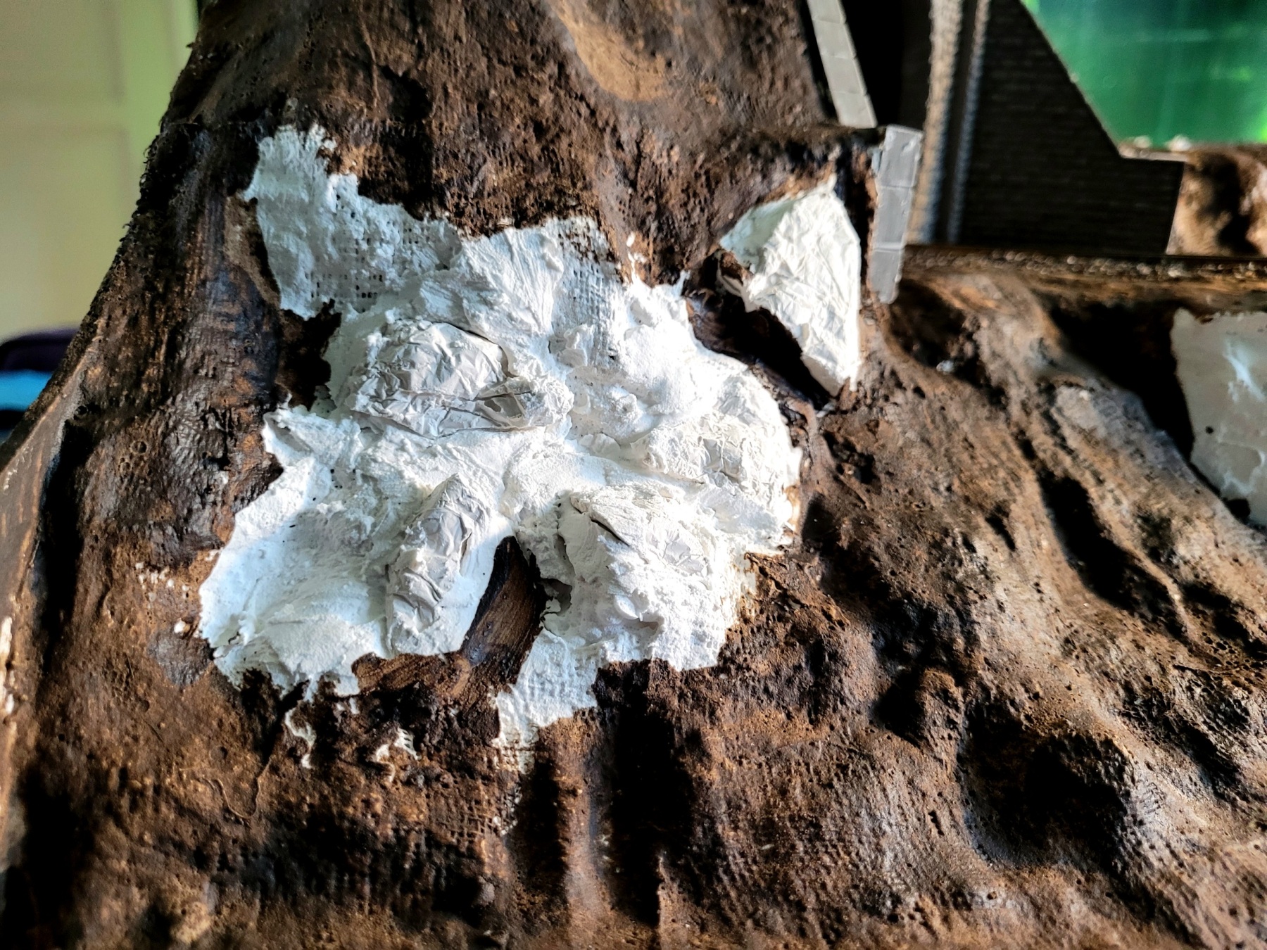

Het hele diorama is nou dichtgemaakt met gipsverband. Dat smeer ik later nog aan met verdund vulmiddel om de gaatjes wat dicht te maken. Ik heb de puinhelling ook weer afgedekt met gips, want die vond ik echt niet mooi. De vraag is nu hoe ik de bijna loodrechte hellingen van het landschap af ga werken.
De volgende klus wordt het vormgeven van de rivier met stroomversnellingen.

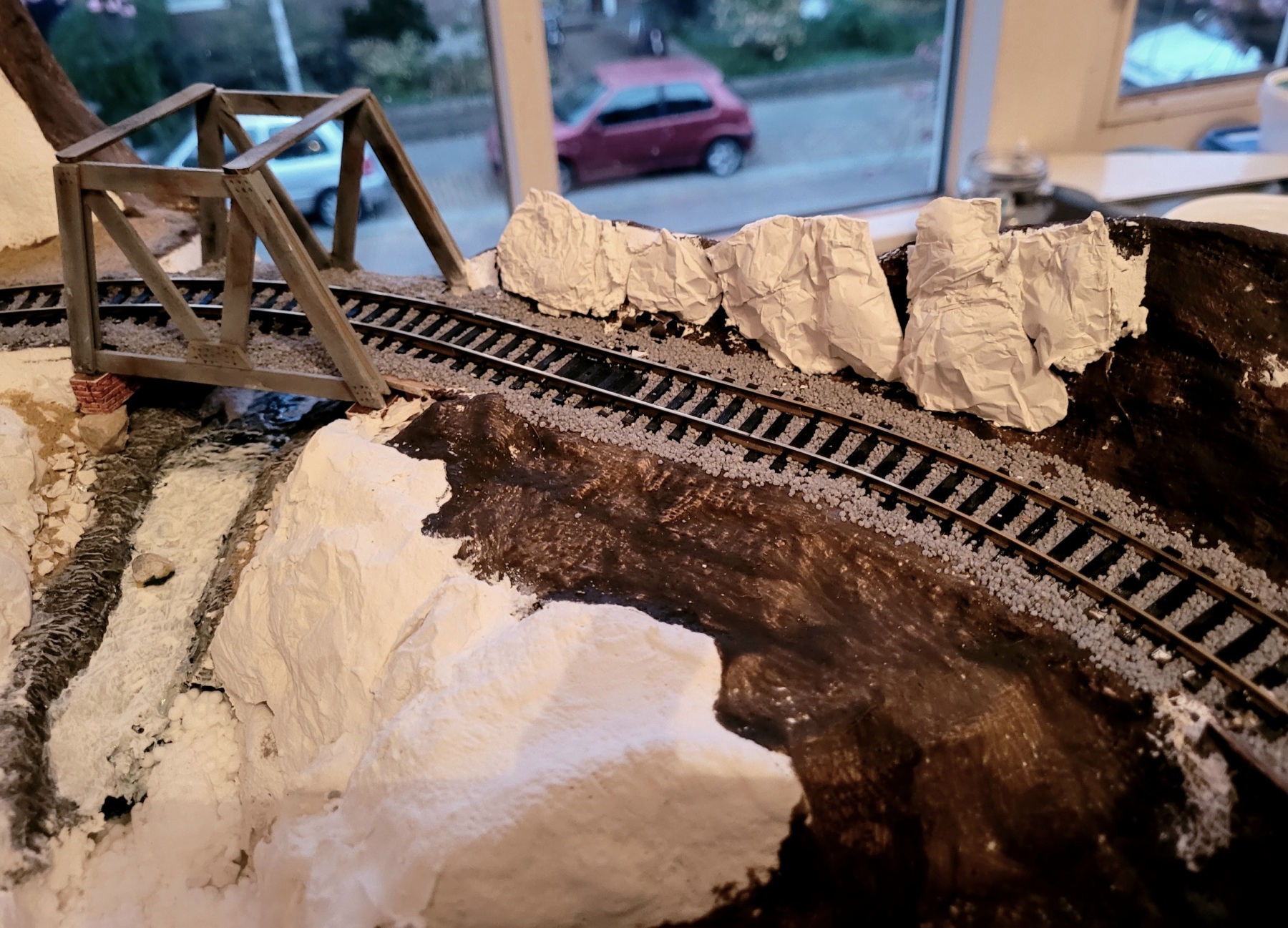

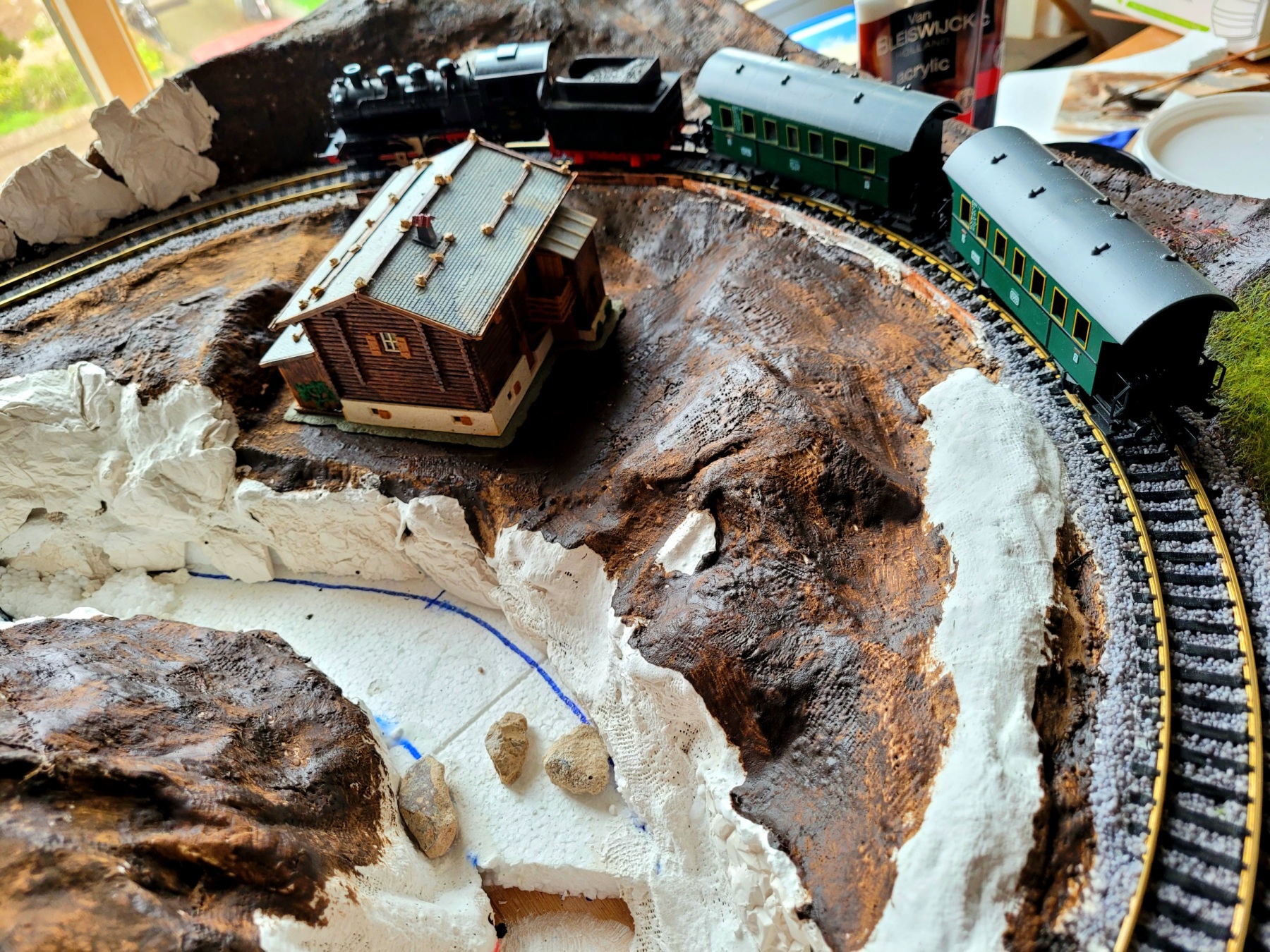

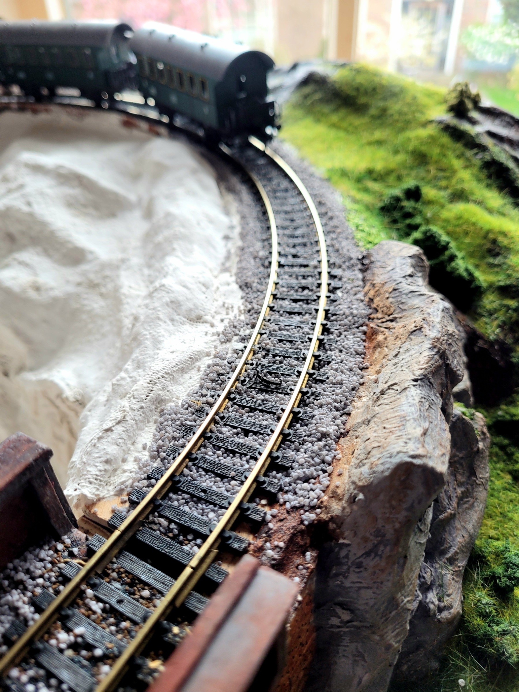

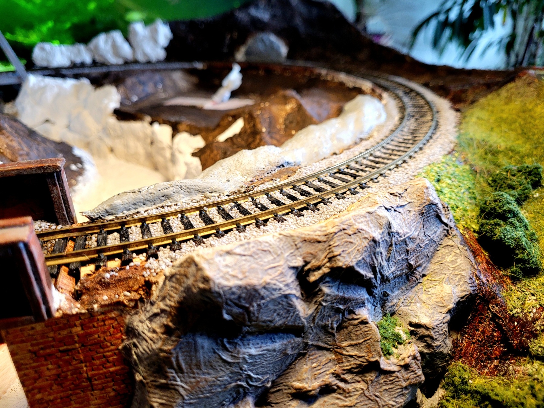

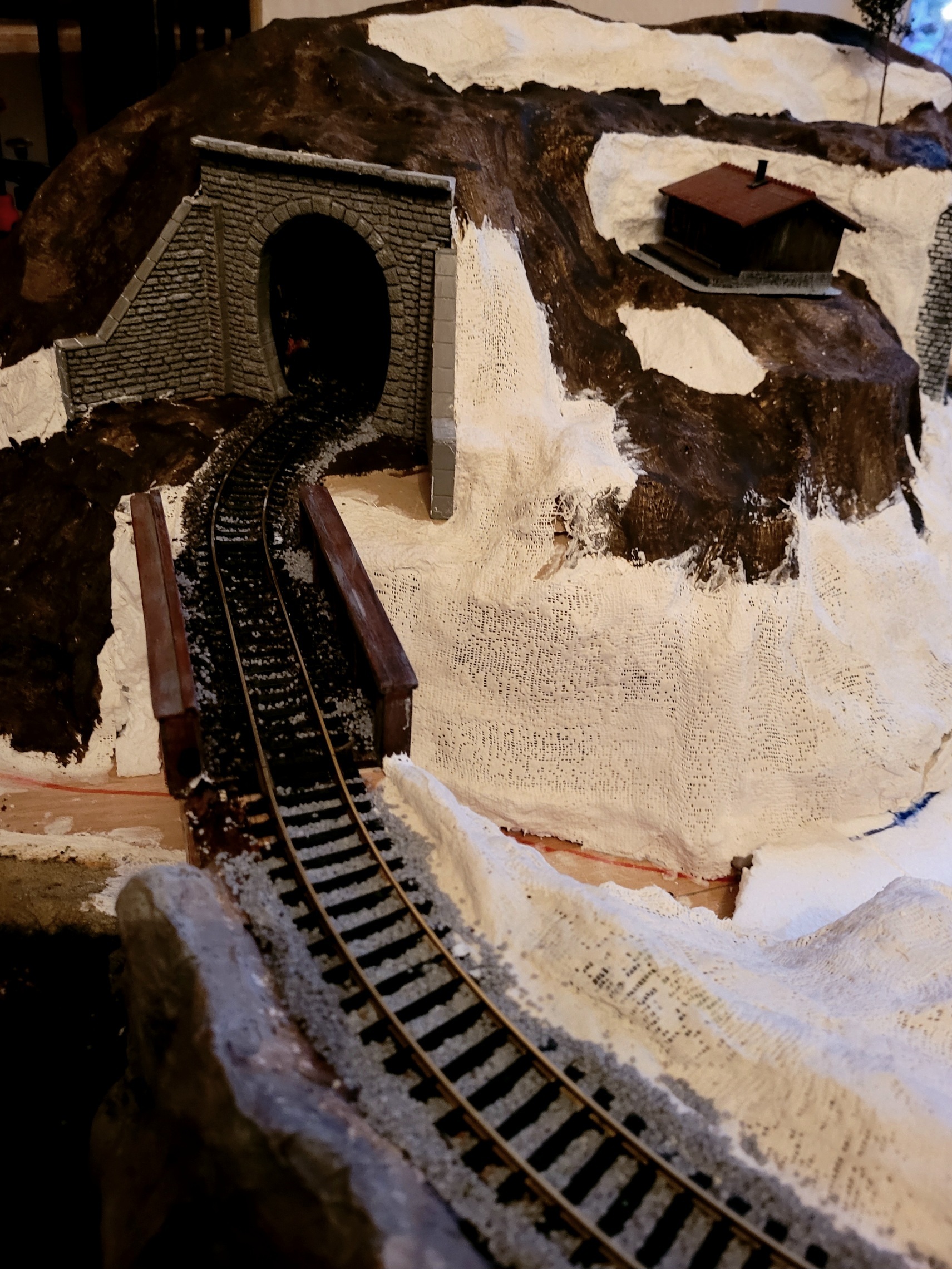

Er ligt nu overal ballast.
Een paar rotsjes tegen de achterkant:
Cyril Mariën
  • Berichten: 284
Re: Testdiorama
« Reactie #152 Gepost op: 20 April 2023, 23:46:38 »
Het hele verhaal rijdt. Ik moest wel de contactjes tussen wat rails, en van de aansluitrail, schoonmaken nadat die bij het ballasten met lijm in contact geweest waren. De hele trein past niet in de tunnel ! En het postwagentje dat bij het setje zit is te breed voor mijn bruggetje.

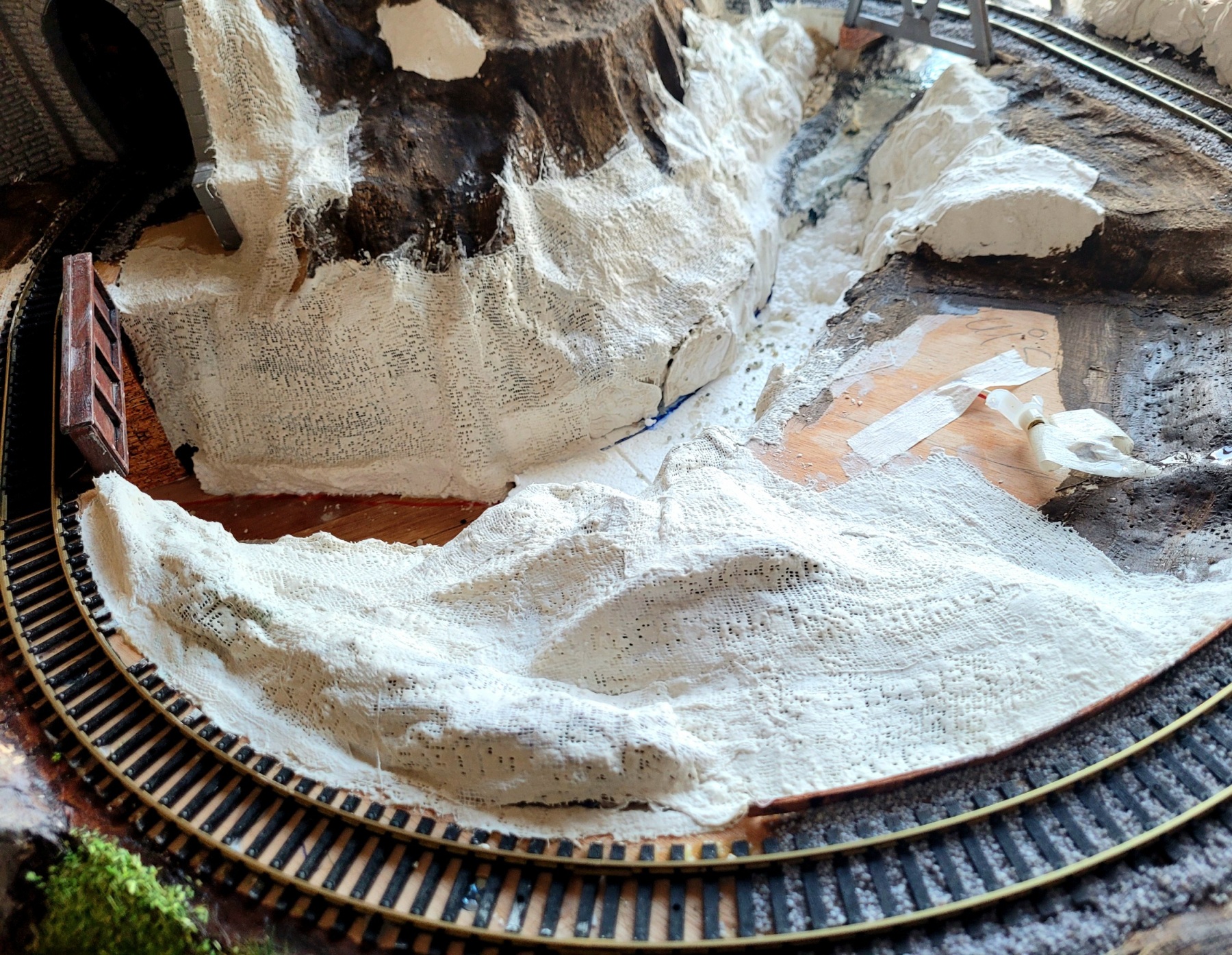

Ik heb de kloof wat gefatsoeneerd voor verdere bewerking.

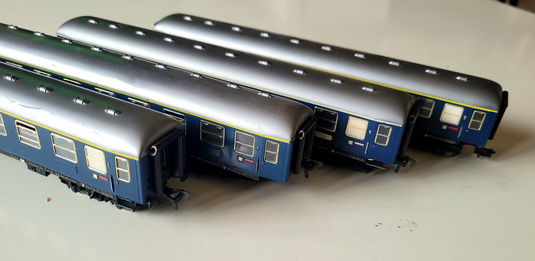

Er ligt nu overal ballast onder de rails, behalve wat plekjes die ik nog bij moet werken. Ik moet eens uitzoeken hoe ik die ballast wat vuiler kan maken, zonder airbrush. Tips van de profi's hier ?

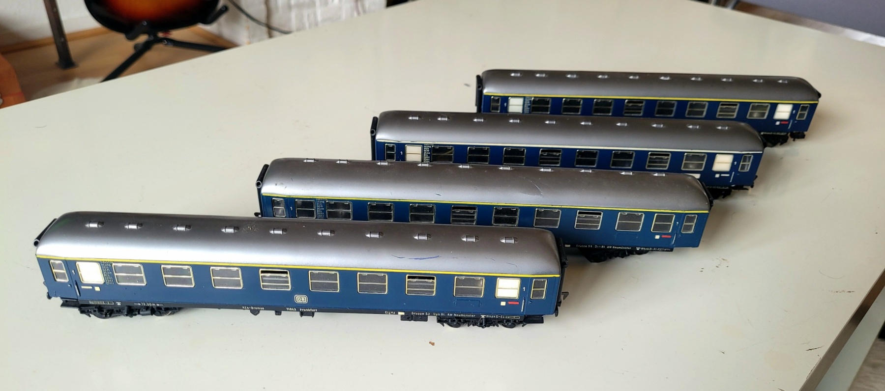

En voor de toekomst: ik vind al die lange treinen met een rits van dezelfde wagons prachtig. Dit is vast een begin ! Niet te duur, via MP. Het duurt nog wel even voor jullie deze zien rijden: voor op mijn testbaantje zijn deze wagons veel te lang, en de bochten veel te scherp.
Ik hoop dat mijn ouwe trouwe 4170 deze vier met nog drie andere kan trekken. Ik zal het gauw eens proberen.
EDIT: Ik vond er nog drie op Marktplaats. Ik ben erg benieuwd !

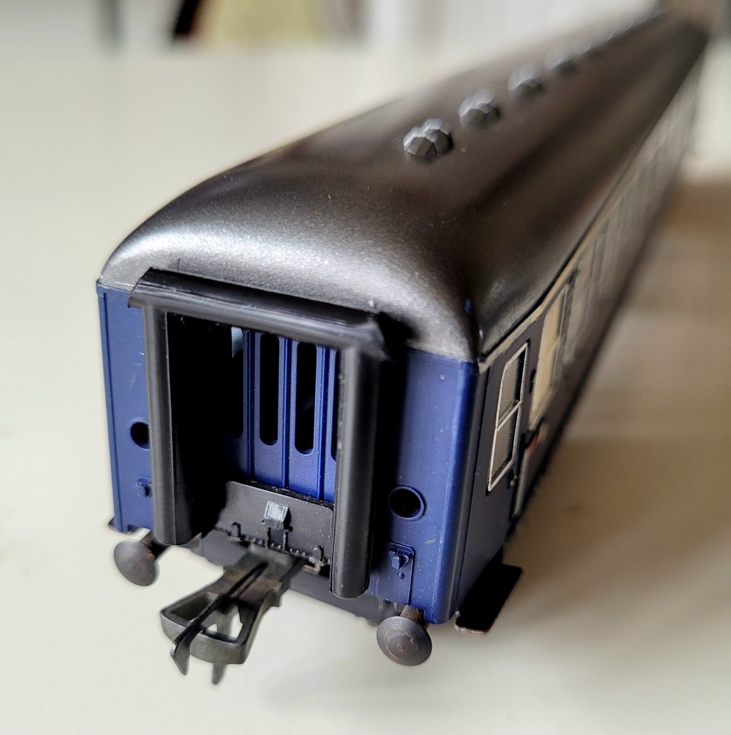

Ik heb nu 5 wagons binnen. Ik heb even snel een testbaantje gelegd, de wagons houden zich goed, ook in de bochten met radius 37,5 en op hoge snelheid. Mijn 4170 lok trekt met redelijk gemak zeven lange wagons (4 nieuwe en 3 uit mijn oude verzameling). Hier een filmpje:
https://youtu.be/XtGAPyn1npE

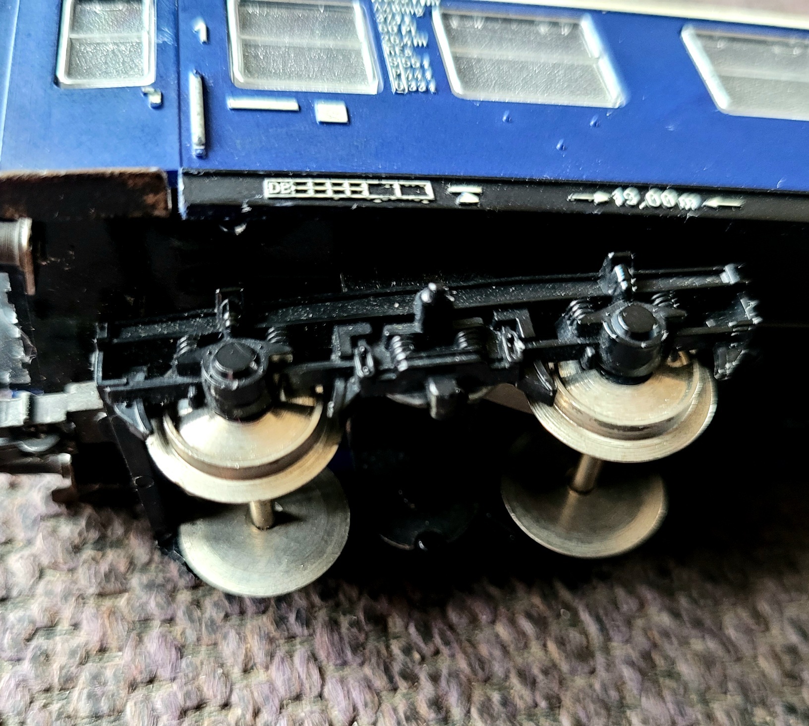

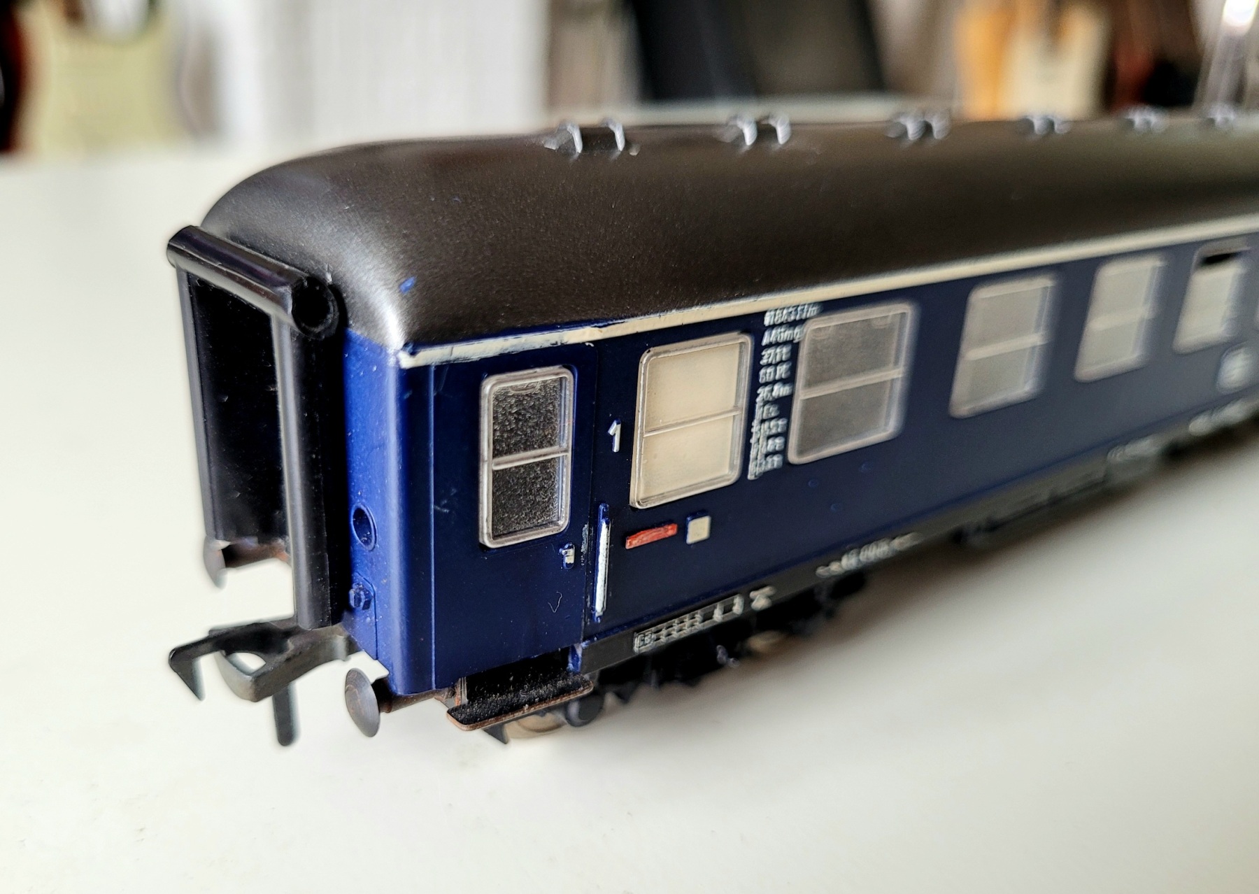

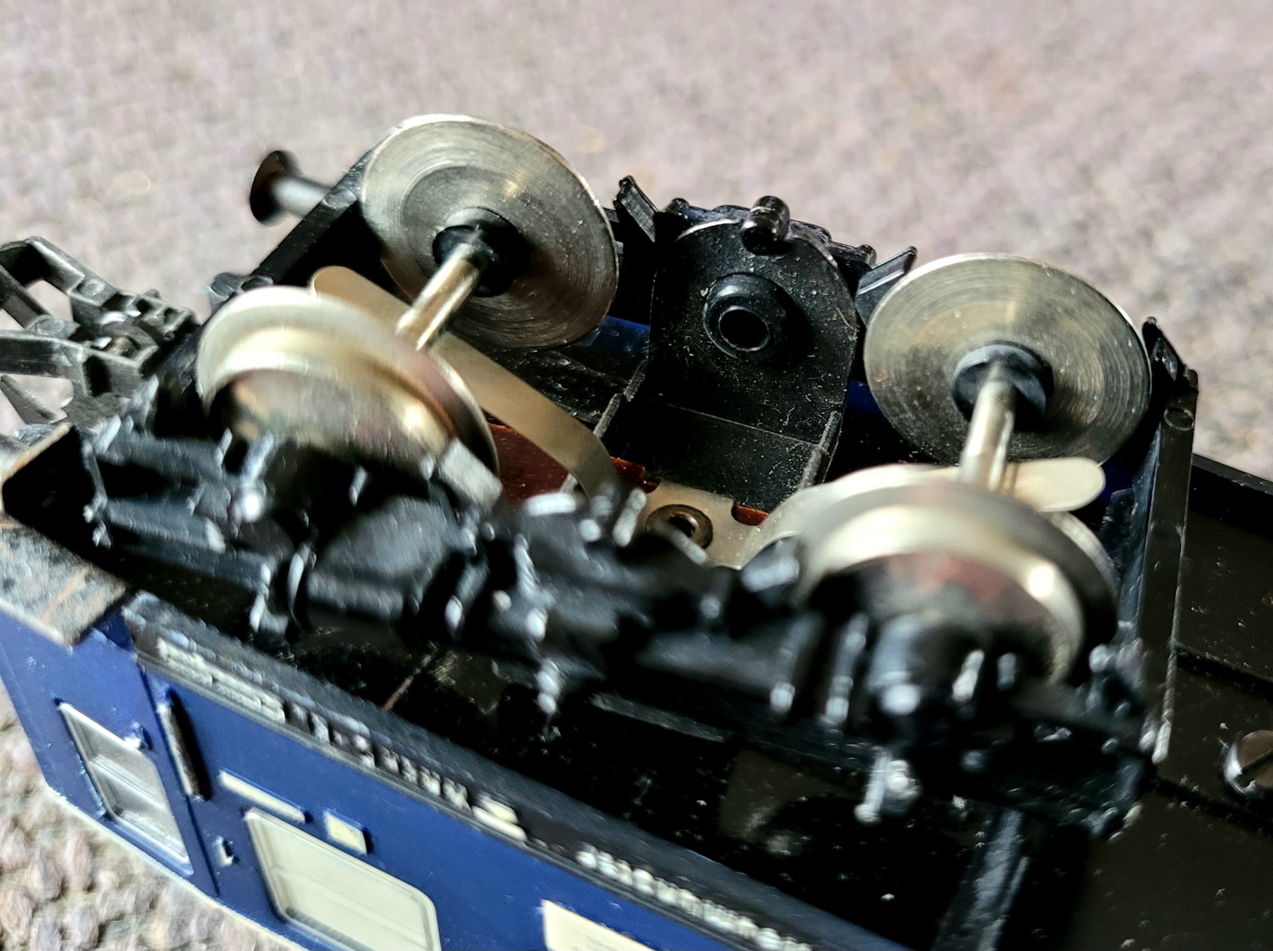

De wagon die vandaag binnenkwam is kwa uiterlijk de mooiste, maar als ik hem in de trein zet rijdt die niet meer. Er zitten andere (nieuwe ?) wielen onder dan onder de andere vier. Ik heb gekeken of de wielen elektrisch van elkaar gescheiden zijn, en dus geen sluiting op mijn 2 rail systeem veroorzaken, maar ze lijken geïsoleerd te zijn: er zitten rubber ringetjes om één kant van de asjes. Iemand enig idee wat er aan de hand kan zijn ?
De wagon heeft een witte streep boven de ramen, terwijl de meeste andere daar een gele streep hebben. Hij ziet er piekfijn uit.

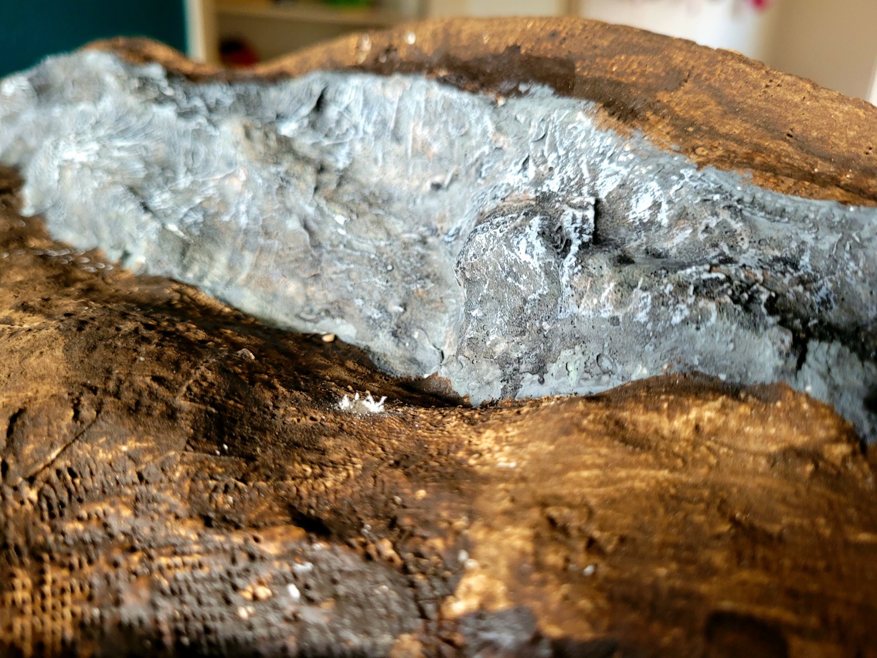

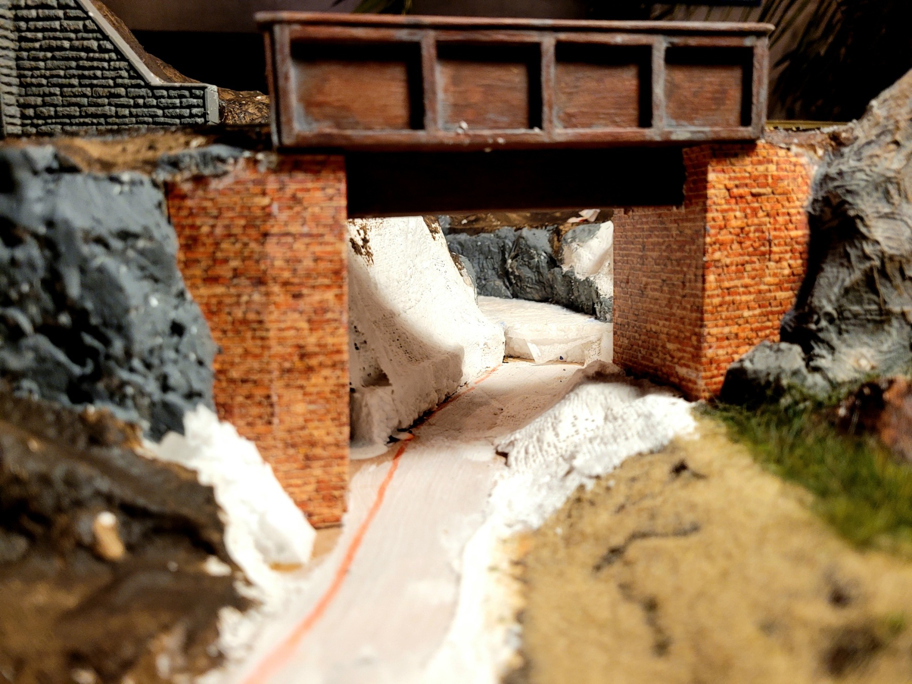

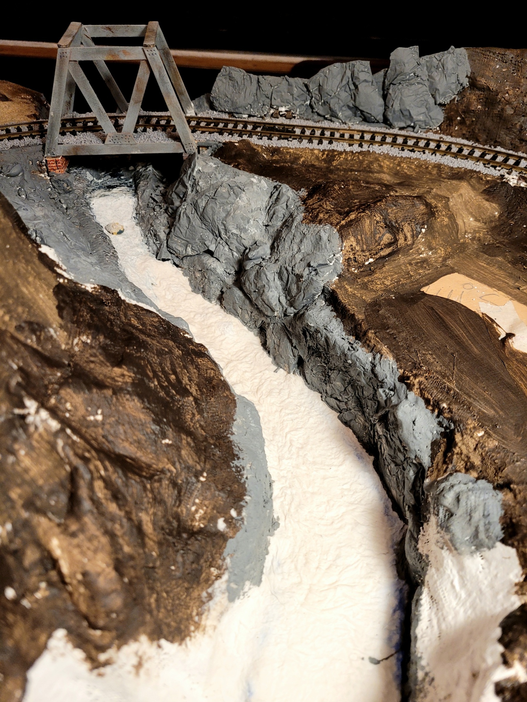

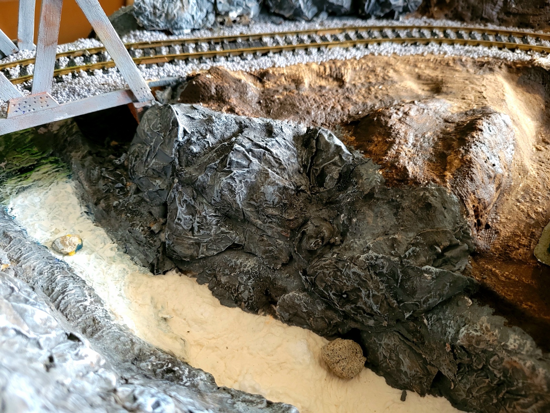

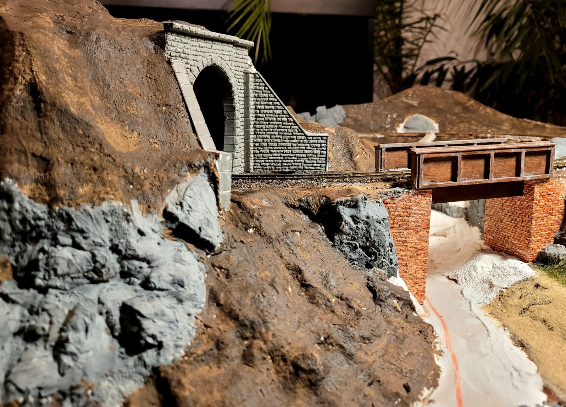

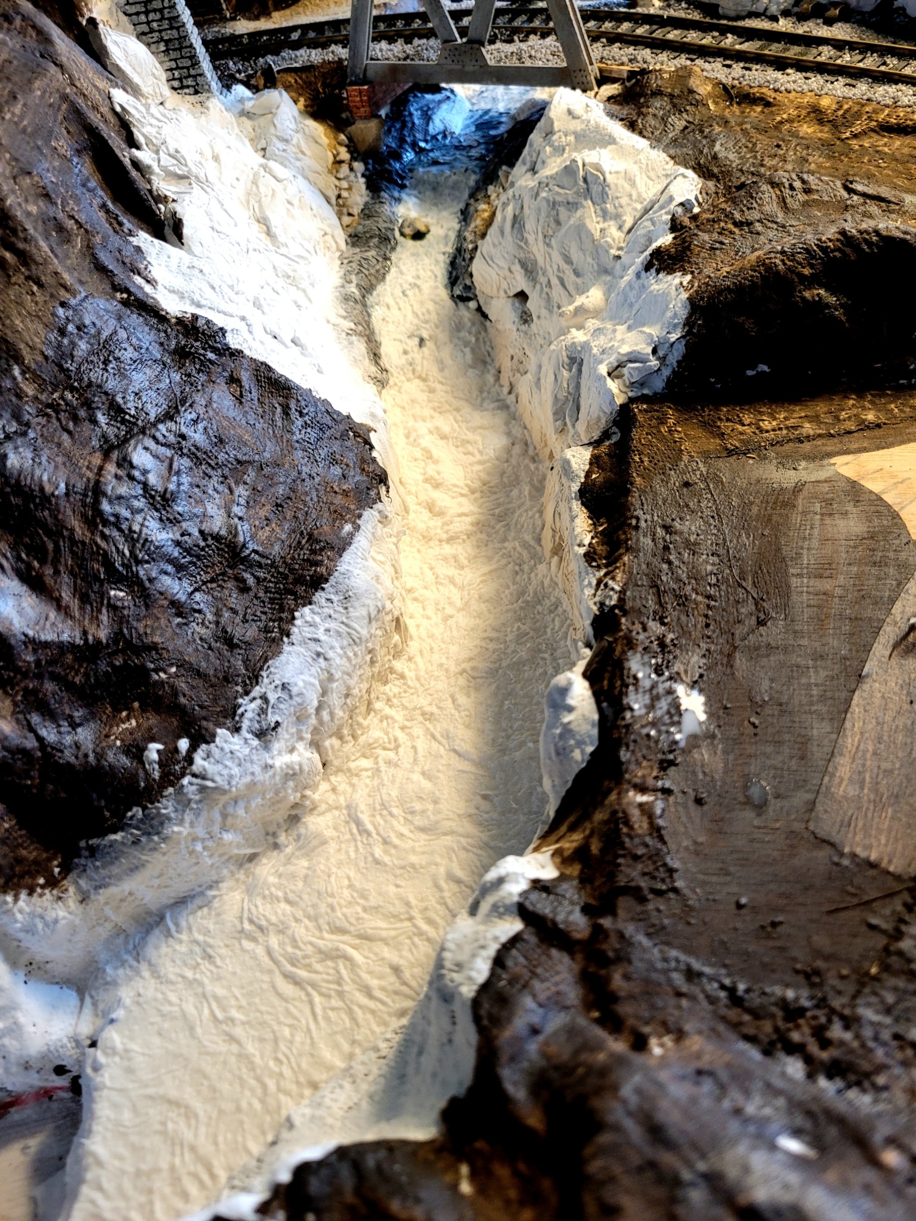

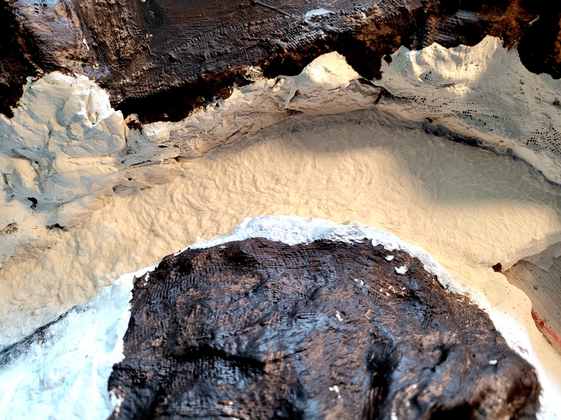

Terug naar het diorama. Het oppervlak is nu bruin op plaatsen waar begroeiing, puin of aarde komt.
De rotsen krijgen een grijze basiskleur.
En ik ben begonnen met het vormen van het wateroppervlak van de rivier in de kloof, met wc-papier en verdunde houtlijm. Bovenaan komt een versnelling.
« Laatst bewerkt op: 24 April 2023, 18:49:08 door Cyril Mariën »

Voor het vuil maken van je ballast kun je wel een wetwash doen. Sterk verdunde verf in bv (donker)bruin en zwart. Begin vooral heel sterk verdund, je kan het beter iets 3x doen en steeds wat donkerder maken dan dat je het niet sterk genoeg verdund en echt de verf ziet.

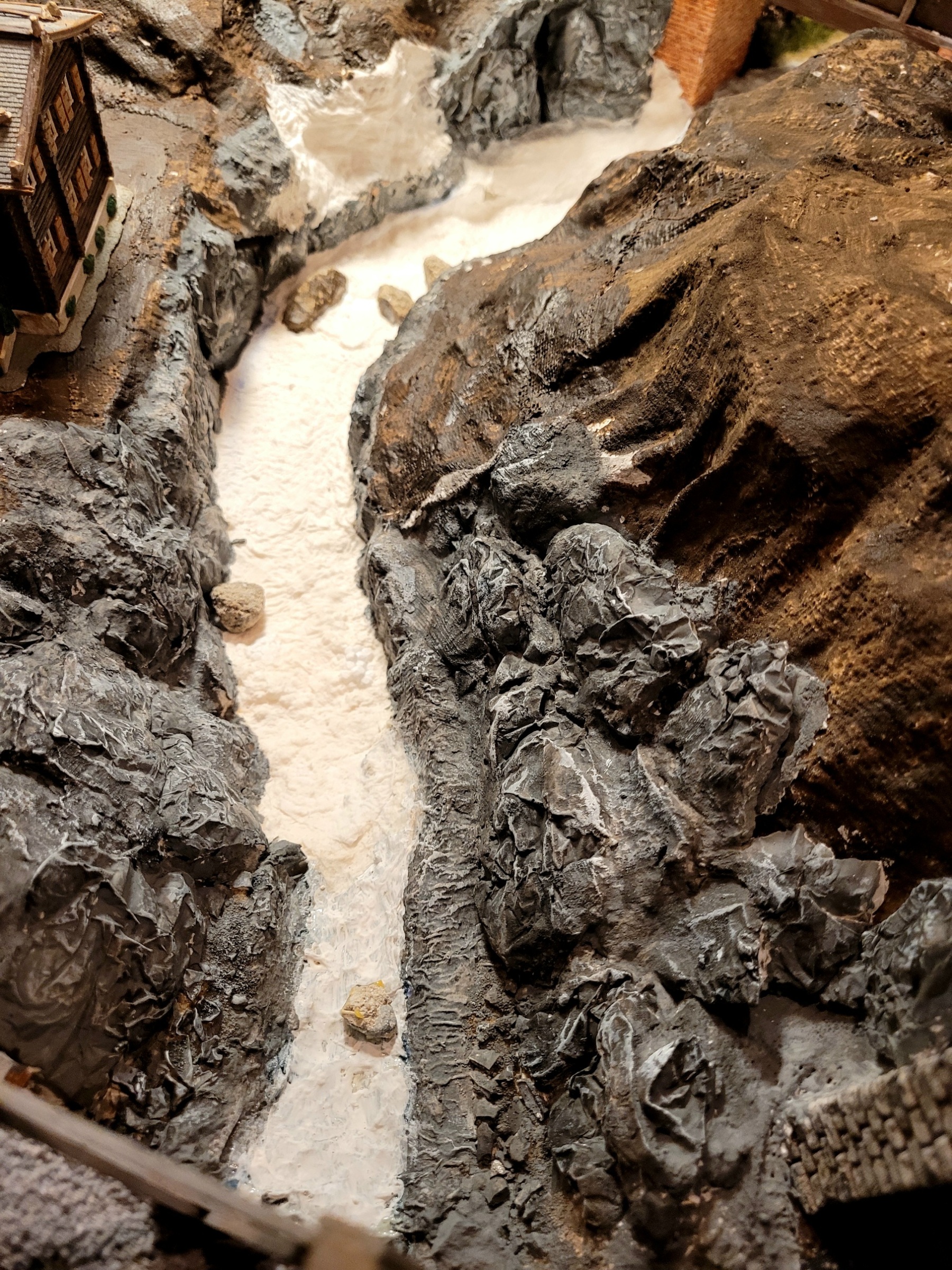

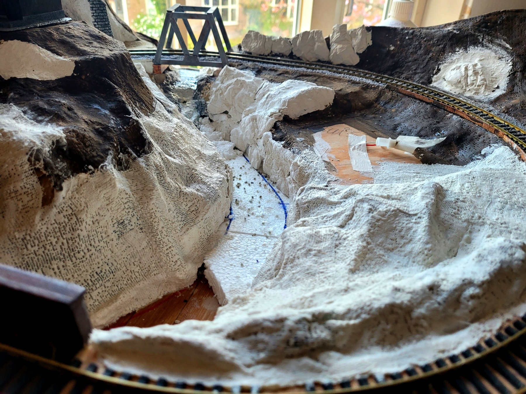

De kloof begint vorm te krijgen. Er zit nu een grijze basiskleur op de rotsen, met goedkope acrylverf van de Action (mix wit, zwart en een klein druppie groen). Ik moet hier en daar nog wat rotsjes toevoegen.
« Laatst bewerkt op: 24 April 2023, 22:08:06 door Cyril Mariën »
Ga ik proberen !

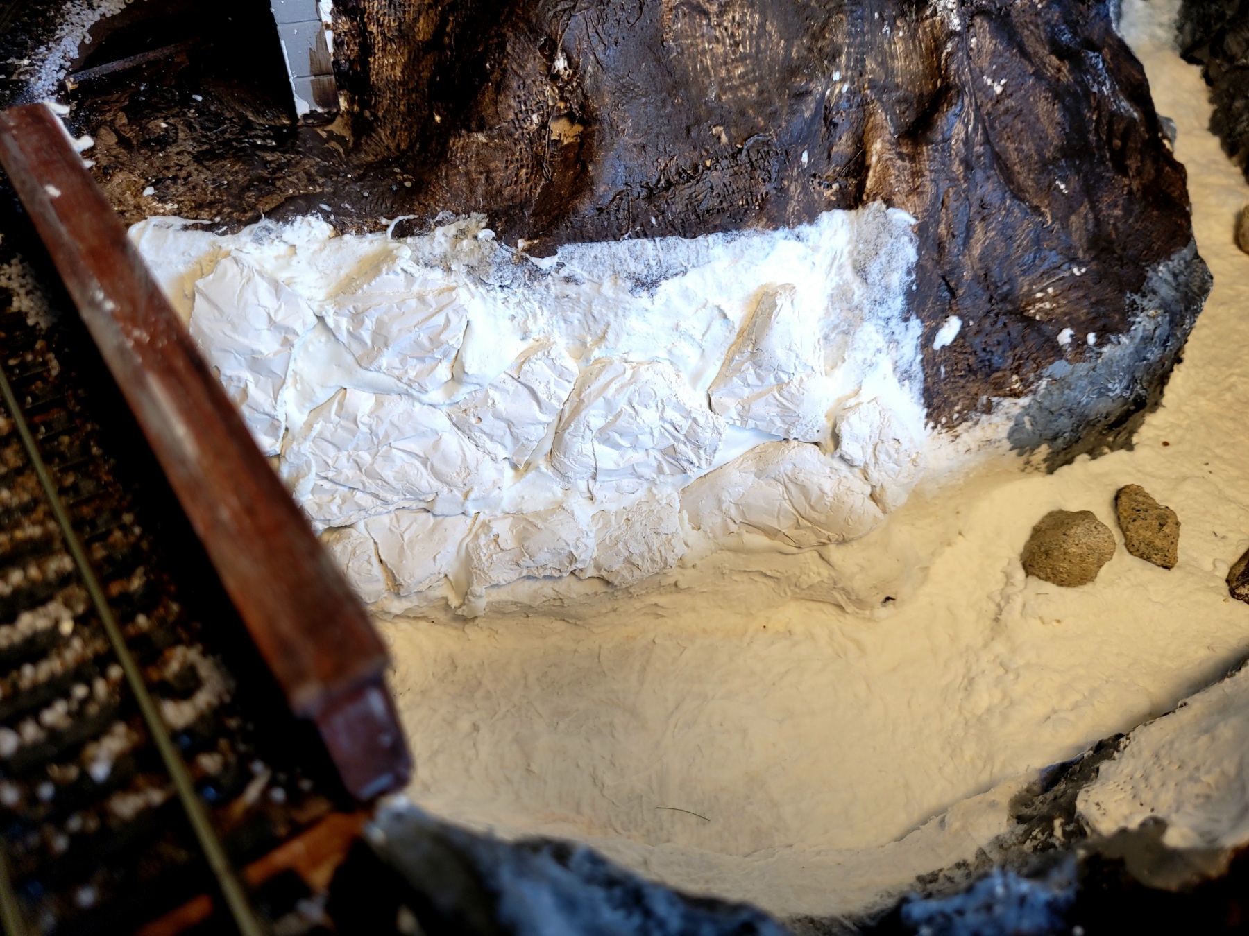

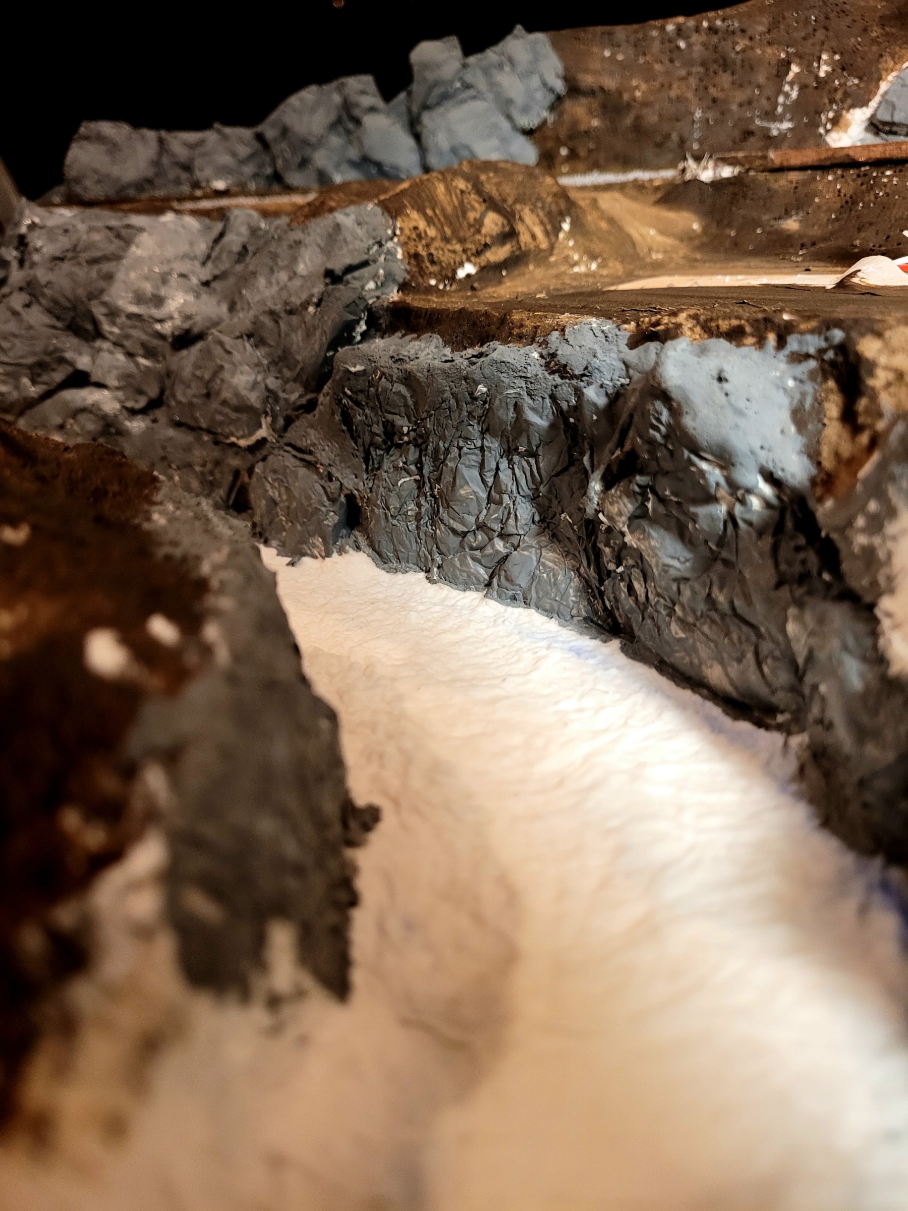

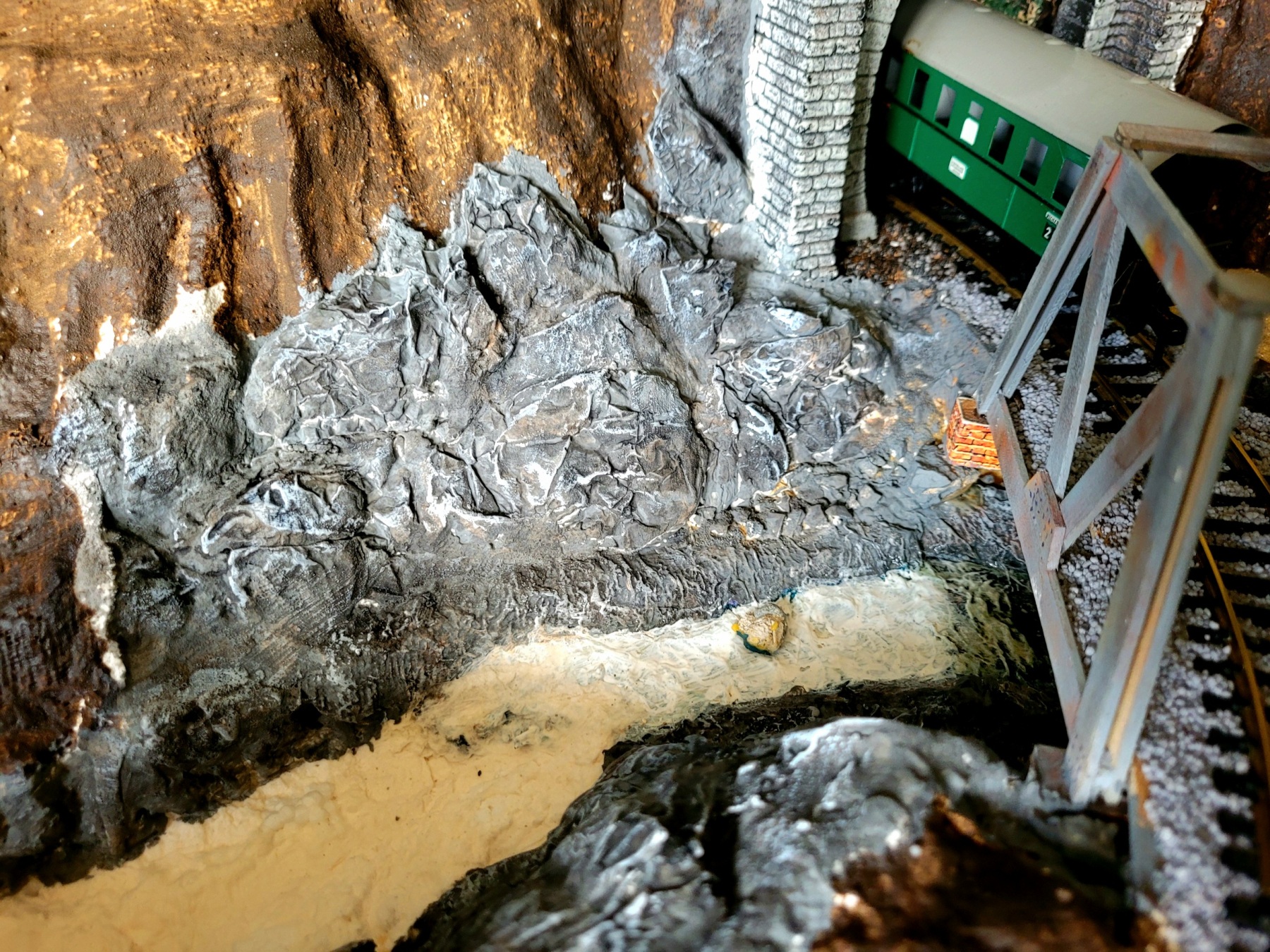

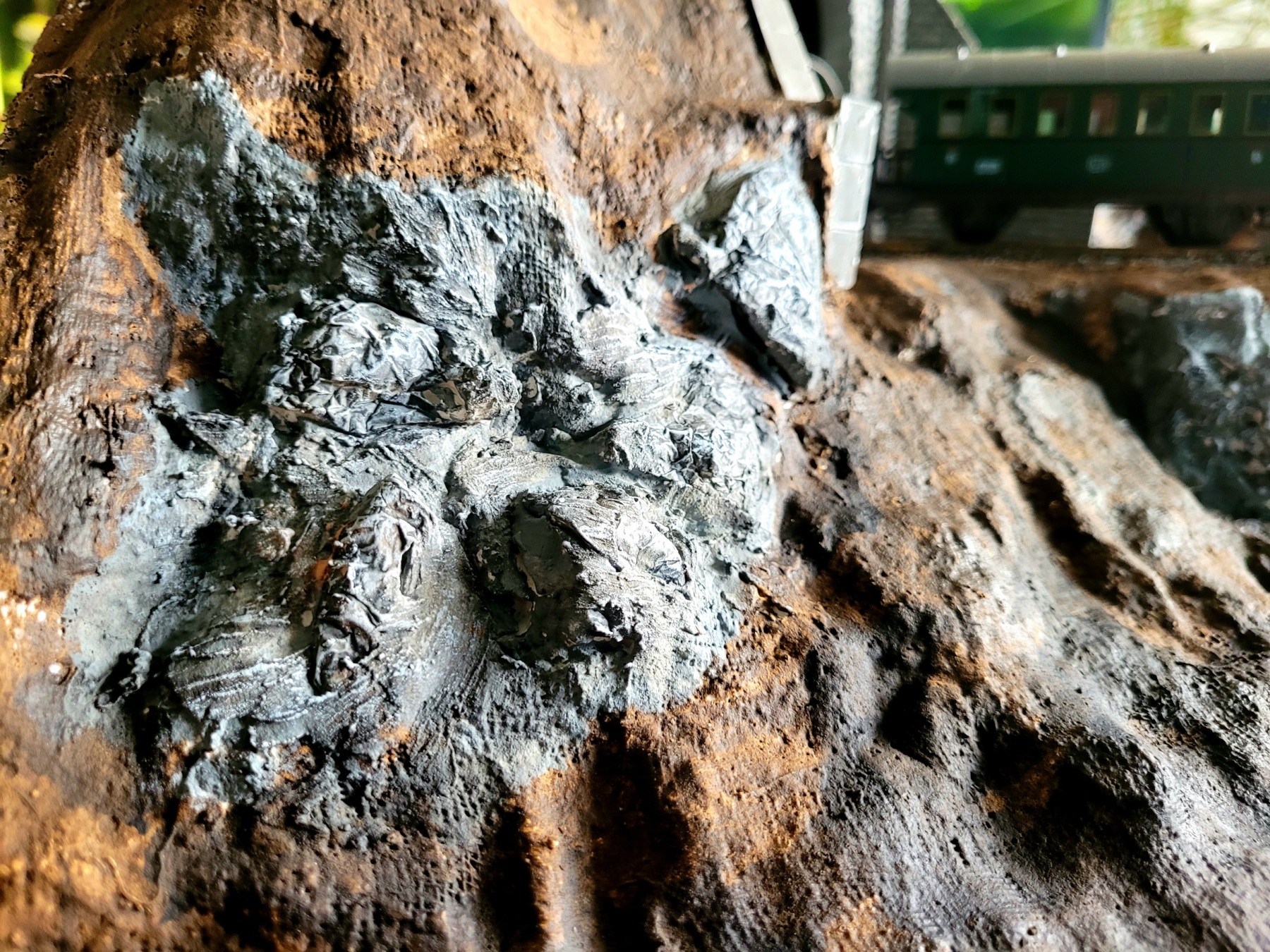

Ik heb de rotsen geverfd. Eerst dus een grijze basislaag, daarna wat accenten met lichtbruin/beige, daarna een wash met zwart en toen een dry brush met wit. Dat laatste is wel erg wit: misschien verzacht ik alles nog met een bruine wash.
Cyril Mariën

« Reactie #160 Gepost op: 26 April 2023, 15:19:43 »

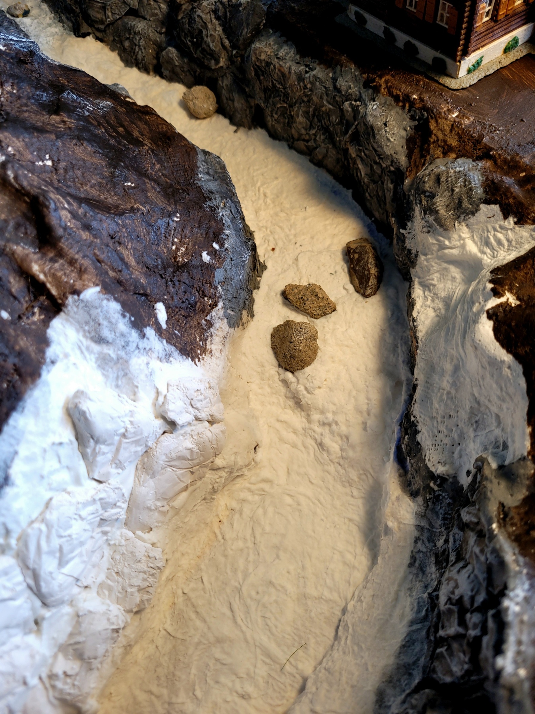

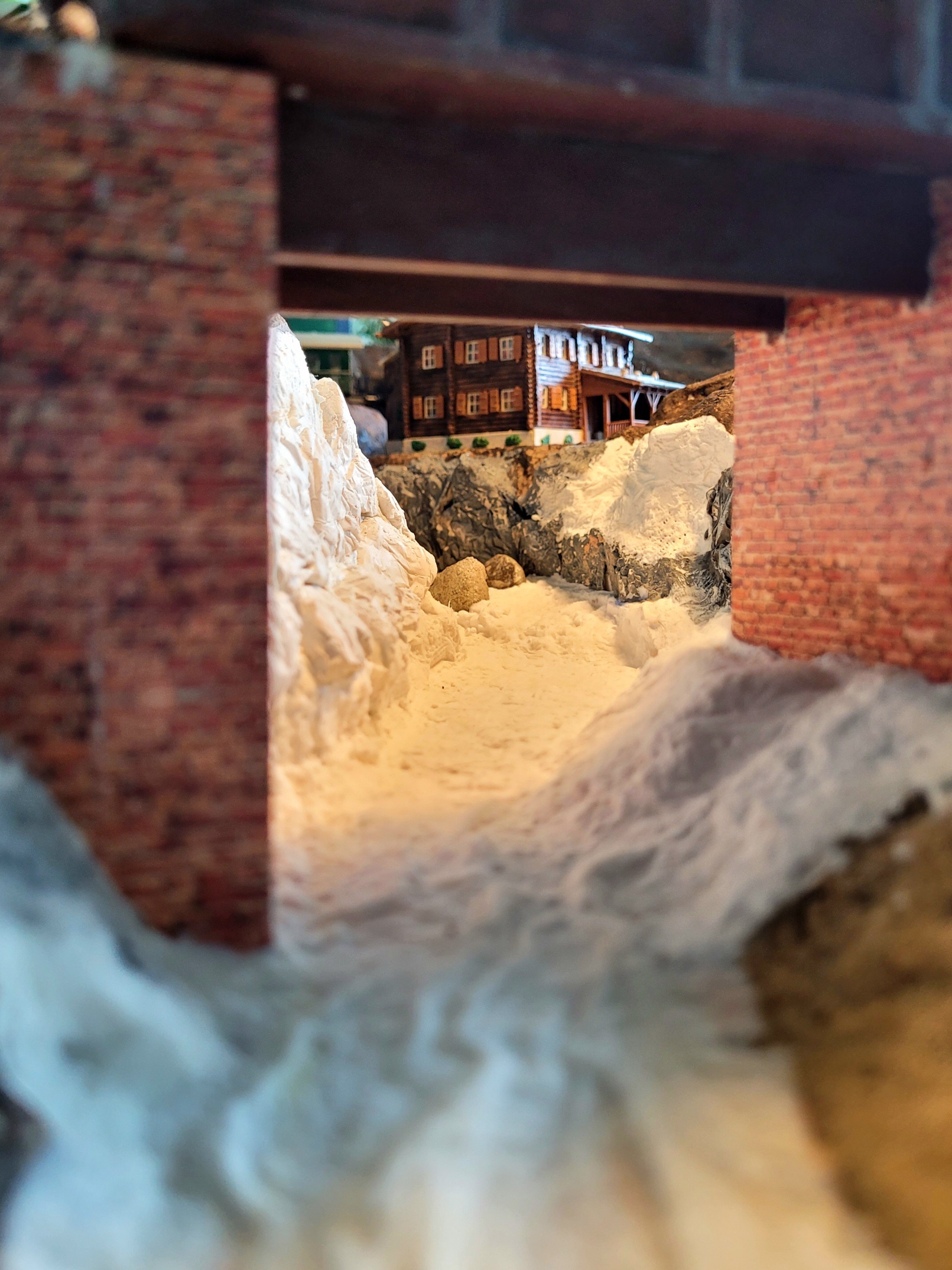

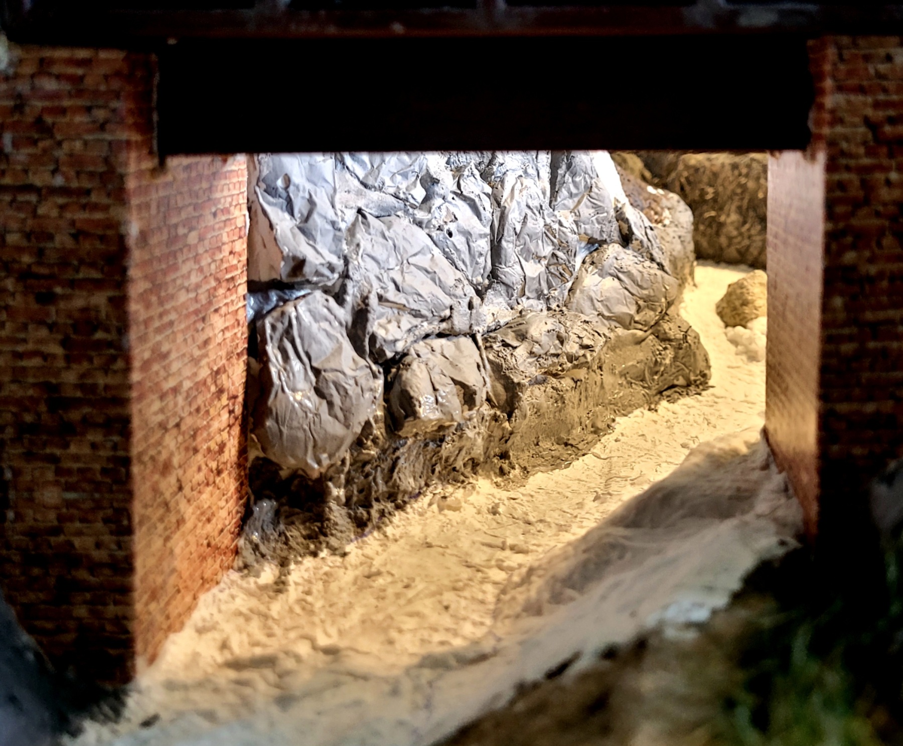

Ik ben nu tevreden met de 'canyon'. Er zitten meer echte rotsjes in, en het wateroppervlak is klaar om te verven. Er zit nog een mooie stroomversnelling in. De in vedunde lijm gedrenkte lagen wc-papier drogen langzaam, dus dat wordt op z'n vroegst morgen. De rotsen zijn straks wel klaar om te verven.
Onder de brug heb ik het water gevormd alsof het door de versmalling sneller stroomt.
De wanden van de kloof zijn nu beplakt met rotsjes van gietgips. Dat is veel mooier dan alleen gipsverband.
« Laatst bewerkt op: 26 April 2023, 15:22:28 door Cyril Mariën »

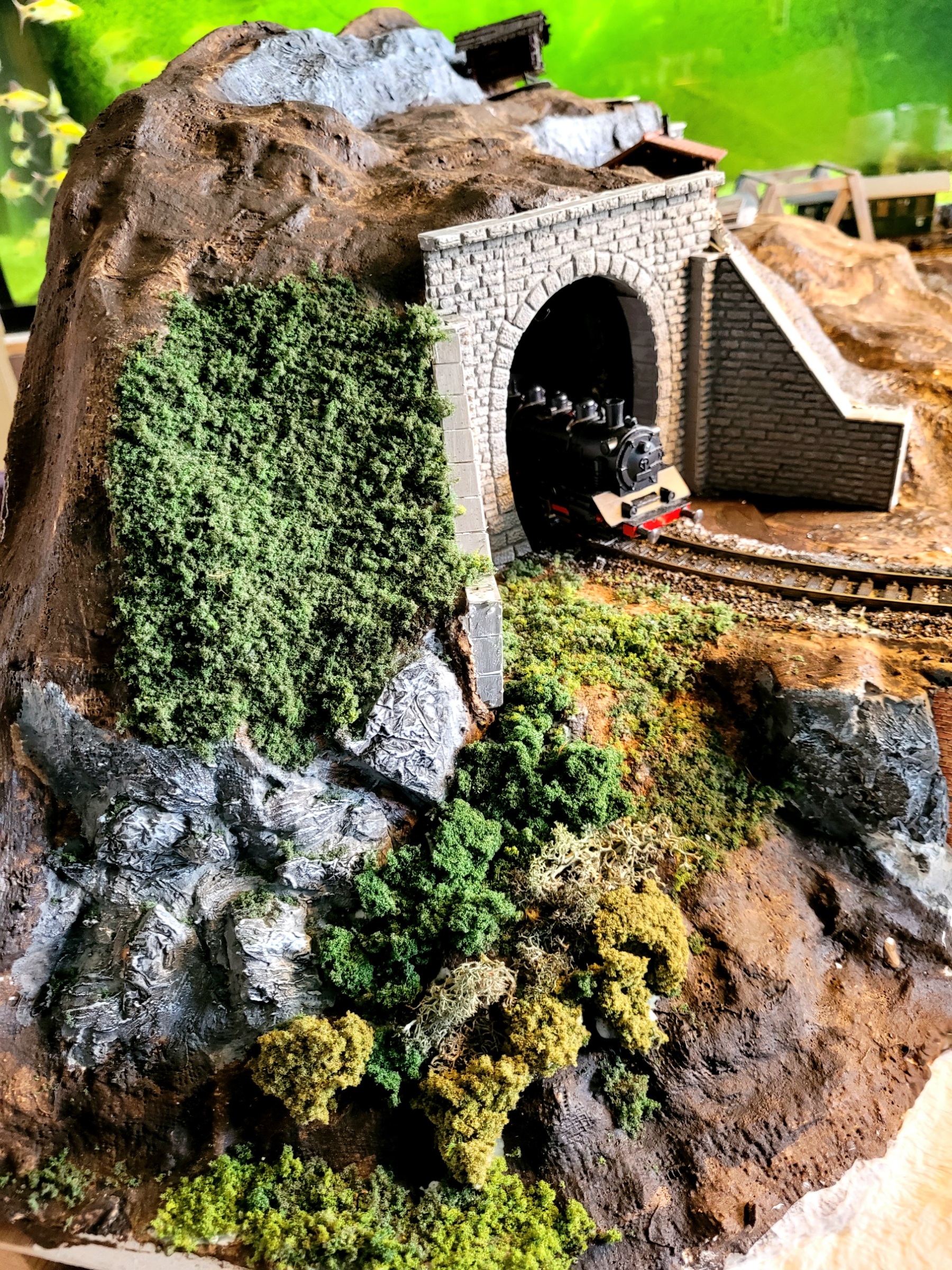

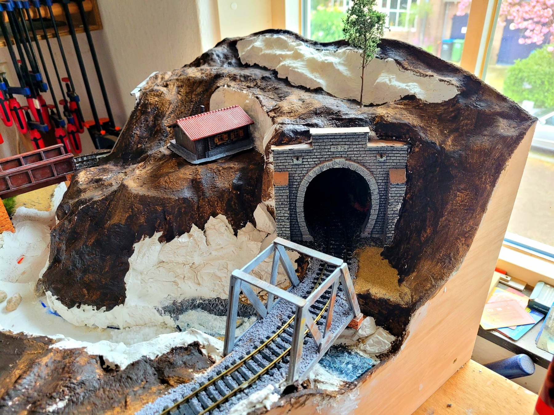

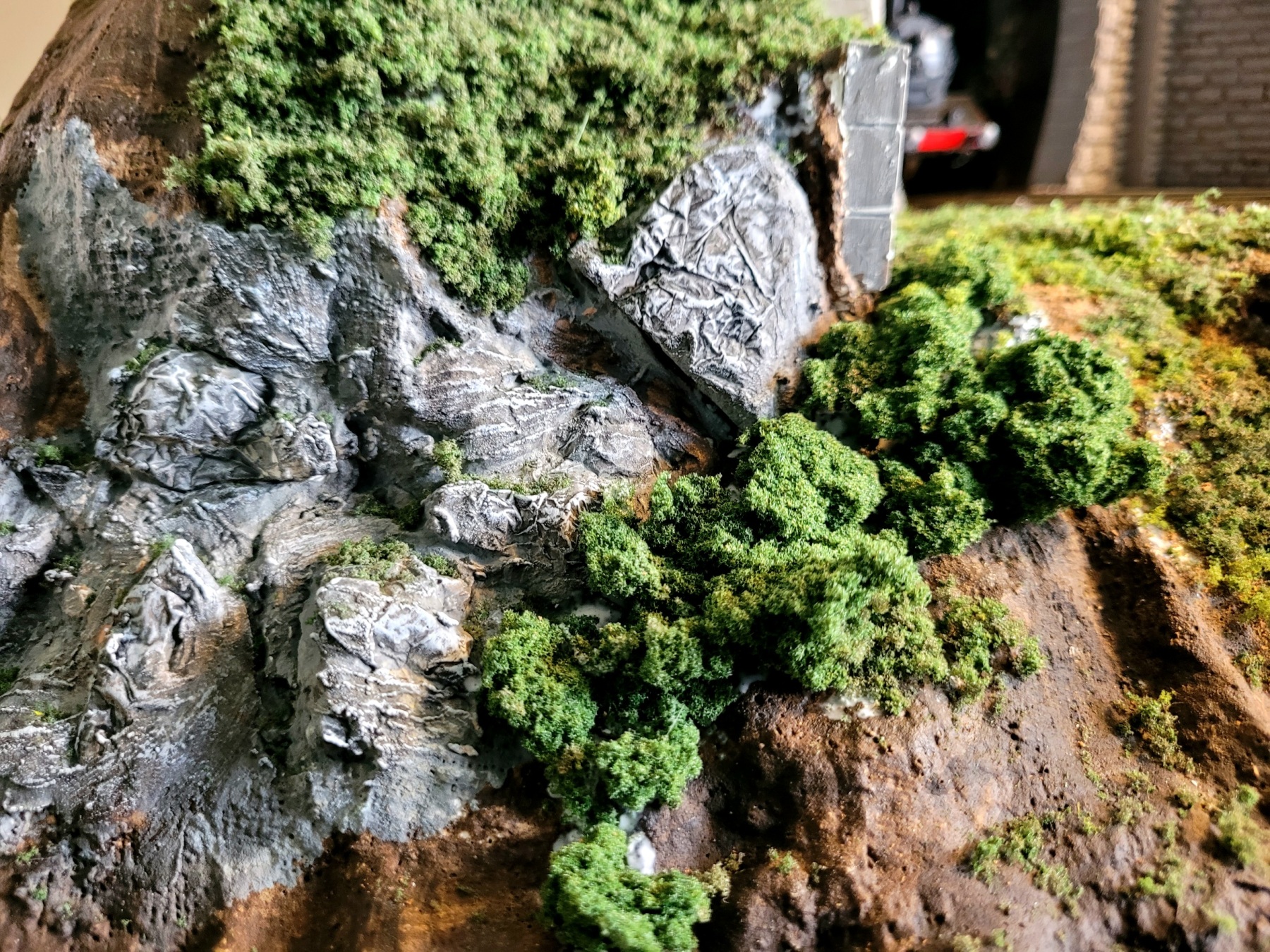

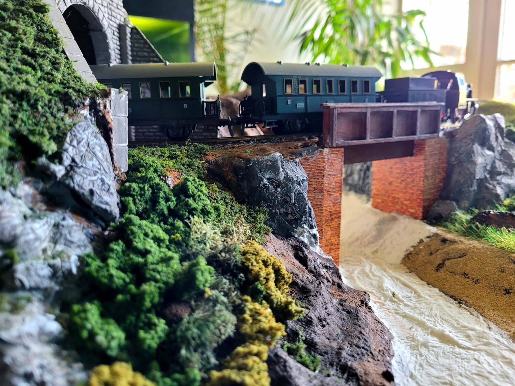

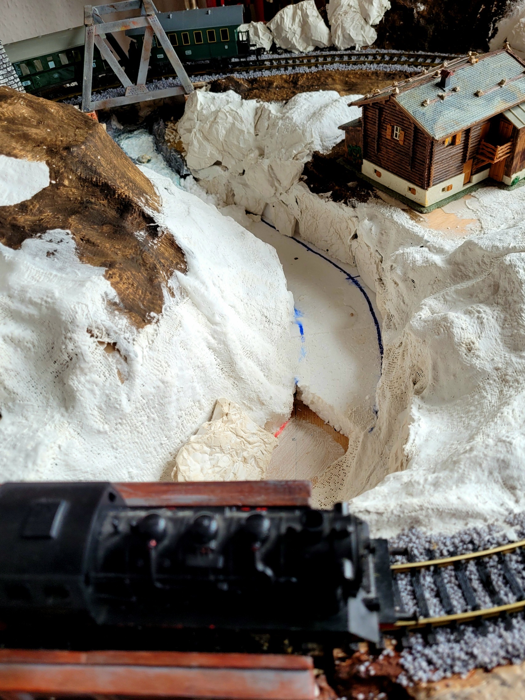

Verder ben ik begonnen met experimenteren met de begroeiing. Op de steile hellingen waar geen gras groeit heb ik met vlokken turf struikgewas proberen na te maken. Het zit nu gelijmd met houtlijm, maar ik denk dat ik de handel nog moet fixeren met een houtlijmwash en/of haarlak, want het zit nog niet echt vast allemaal.
Later komen er nog boompjes en meer struiken bij, en de vlakkere delen ga ik begrassen, vooral de weiden rond het grote chalet.
Cyril Mariën

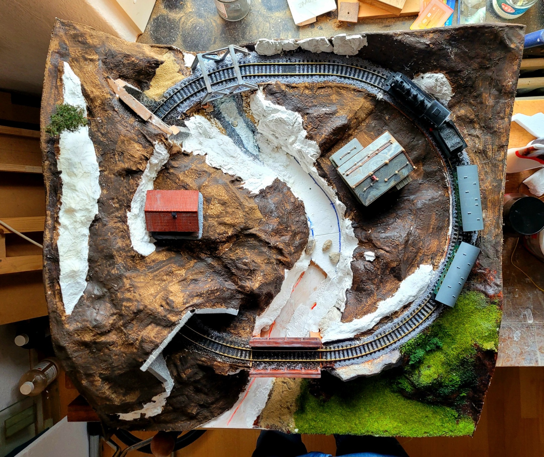

Ik ben de laatste rotsen op kleur aan het brengen. En de struiken op de helling zitten aardig goed vast.
« Laatst bewerkt op: 27 April 2023, 16:18:53 door Cyril Mariën »

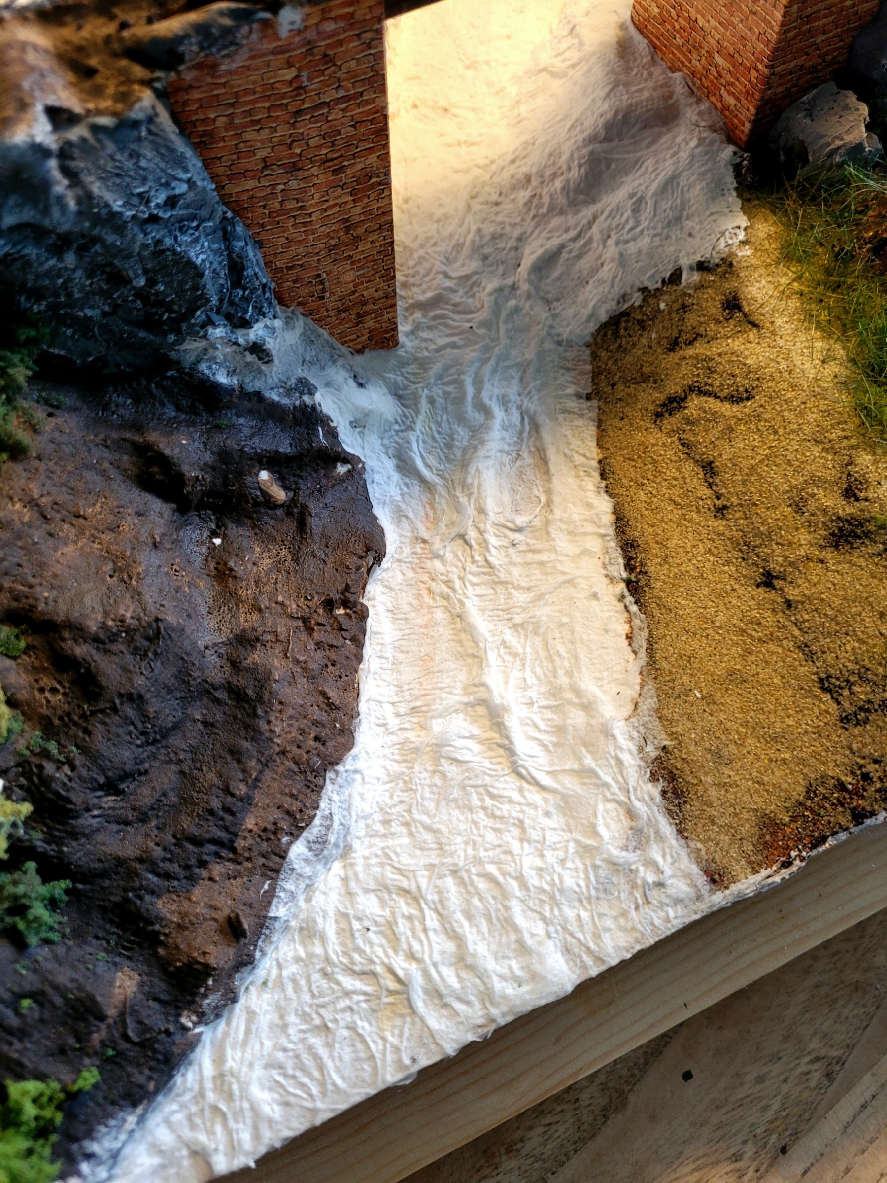

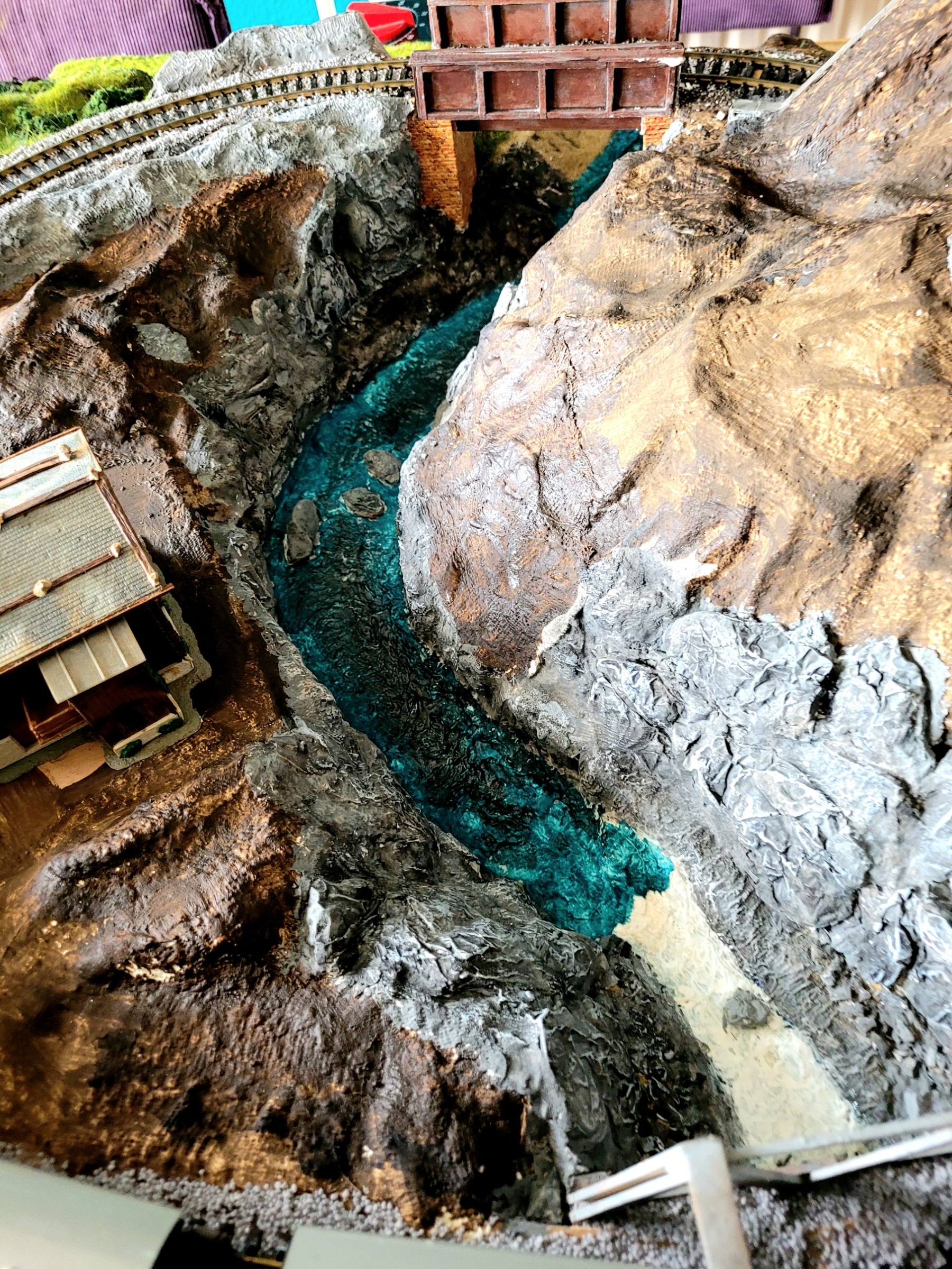

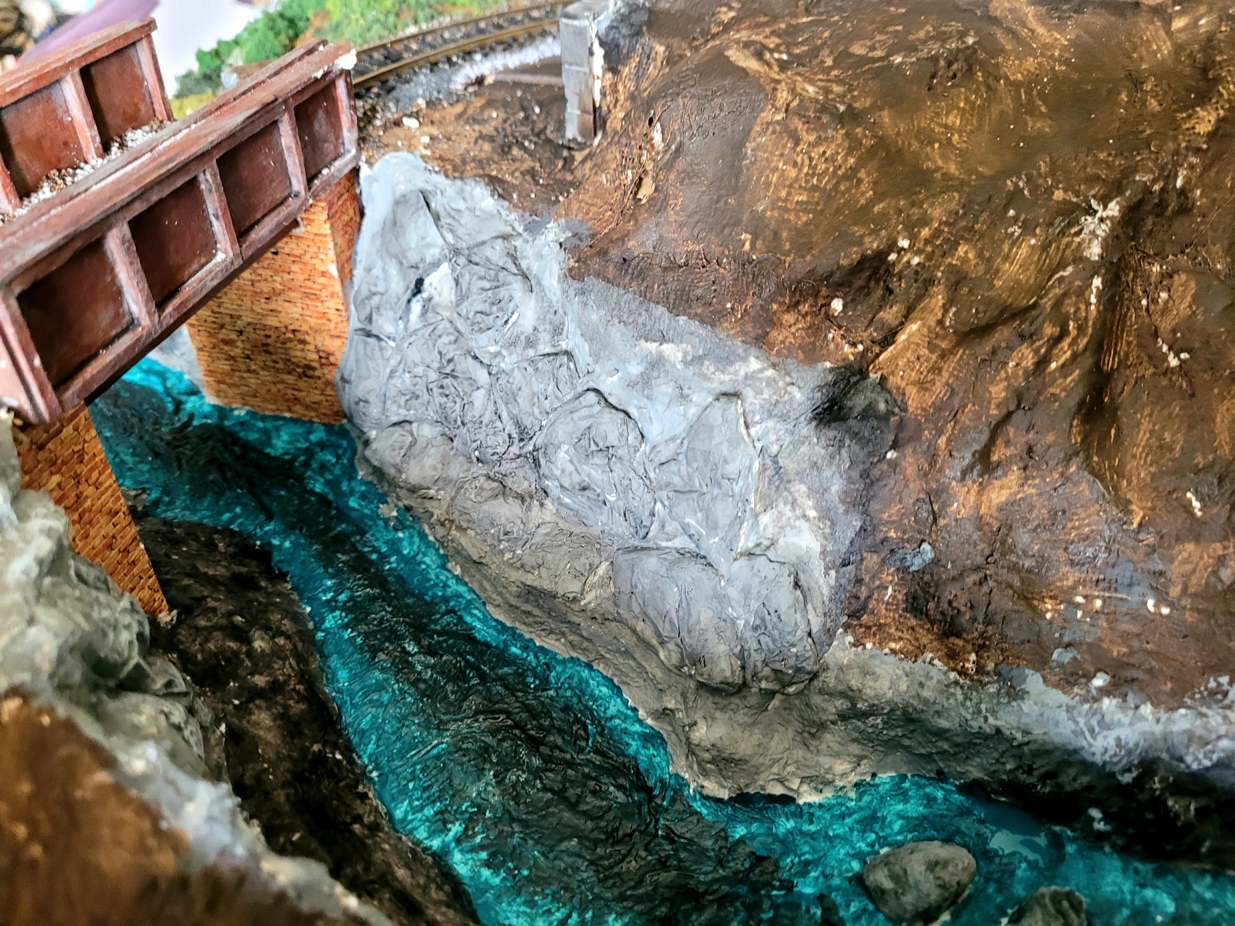

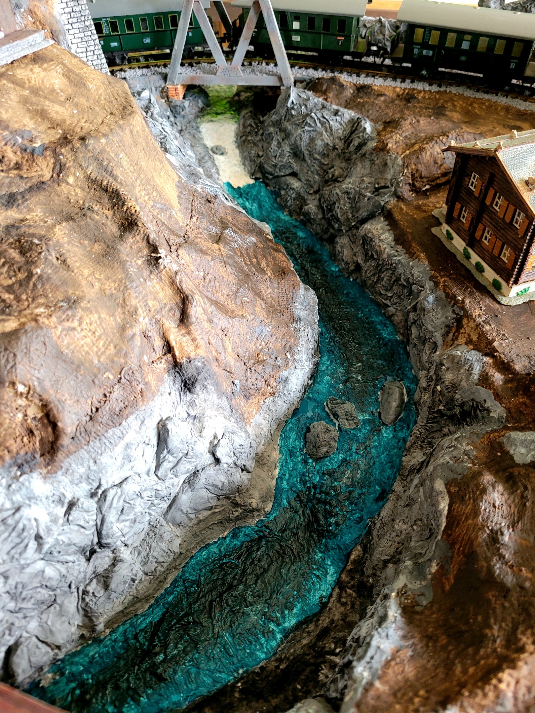

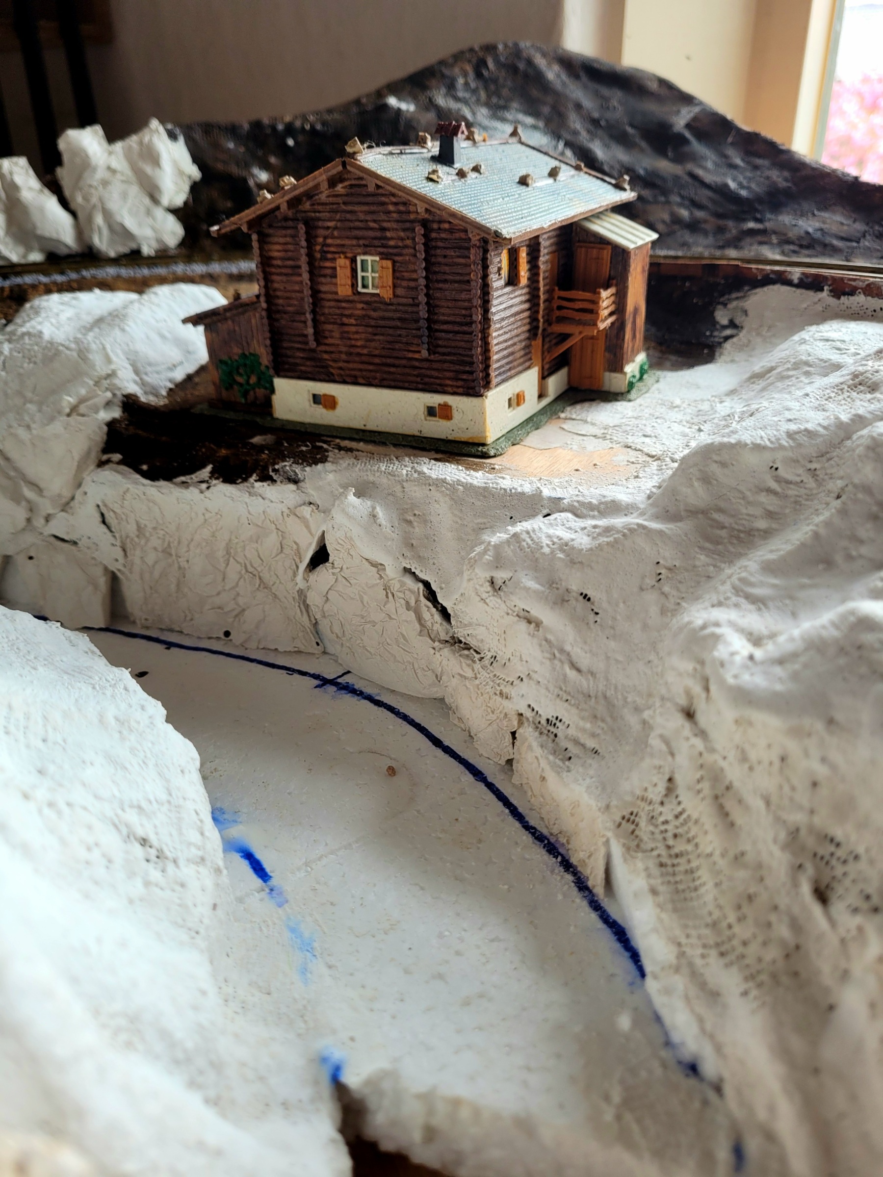

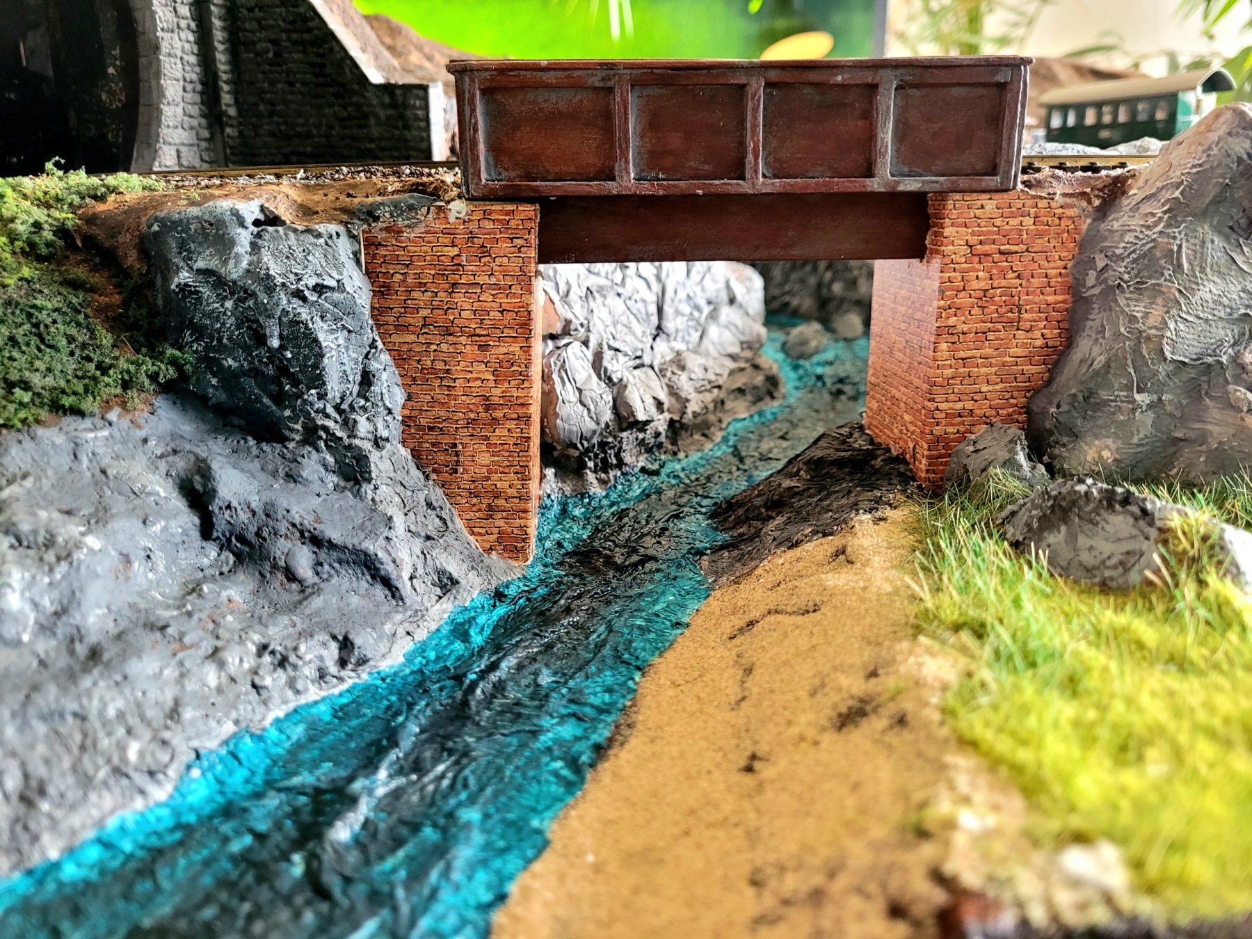

De rivier heeft nu ook kleur. In het midden wat donkerder, omdat het daar dieper is.
Ik verf later nog een stuk water wit: voorbij de stenen ligt nog een kolkende stroomversnelling. En de golfkoppen worden later ook wit.
Waar het water niet kolkt breng ik later nog flink wat lagen hoogglans transparante lak over het water.
