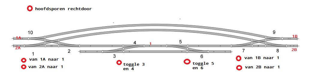

Aansturen wissels
« Gepost op: 11 February 2023, 08:17:01 »
Eerst een algemene opmerking: ik ben een leek op het gebied van digitale techniek, dus heb a.u.b. begrip voor mijn "domme" vragen...
Mijn BNLS module baanontwerp is gebaseerd op een enkelspoor, maar achter mijn module loopt voor het doorgaande verkeer een dubbelspoor.
Om dat te kunnen realiseren heb ik buiten de feitelijke module aan twee kanten tableaus gemaakt met wissels met HXT900 servo's
De wissels worden met servo's via DCCNext aangestuurd.
Nu wil ik graag gelijktijdig meerdere wissels omzetten zodat een trein of via het station kan rijden, of achterlangs kan rijden
Bijvoorbeeld:
Als wissel 1 op rechtdoor wordt gezet, moet wissel 7 ook op rechtdoor. Wissel 8 ook instellen of open rijden
Als wissel 9 op links wordt gezet, moet wissel 2 op rechts en zullen 7 en 10 ook aangepast moeten worden of openrijden?
Hoe pak ik dit aan?
Alvast dank voor de hulp,

a/ wissel 1 recht = wissel 2 recht = wissel 7 recht = wissel 8 recht
b/ wissel 1 afb.   = wissel 8 afb.
c/ wissel 9 achter  = wissel 10 achter
d/ wissel 9 voor    = wissel 7 afb.  = wissel 2 afb.  = wissel 10 voor
Nou ken ik de mogelijkheden van jouw apparatuur niet, of van die in gebruik bij een BNLS modulebaan, maar dit zou samengevat kunnen worden in wisselstraten.  Waarbij misschien ook nog de mogelijkheid bestaat van bediening vanuit een fysiek paneel.
Of misschien ook simpel door het aansluiten van de kabels op de desbetreffende stuurstroom. (Decoderuitgang)
Dan dus a/ 4 kabeltjes aan dezelfde  b/ 2 kabeltjes  c/ 2 kabeltjes  d/ 4 kabeltjes
Het hoeft niet altijd ingewikkeld te zijn  :)

Omtrent het aansturen, technische implementatie terzijde. Wat ik hier zou doen, is deze knopjes opstelling gebruiken (rode bolletje = knopje)
Je hebt  knopjes voor:
  • om alles rechtdoor te zetten voor de hoofdsporen.
  • om van 1A naar station te gaan. (of andersom)
  • om van station naar 2A te gaan. (of andersom)
  • om van station naar 1B te gaan  (of andersom)
  • om van 2B naar naar het station te gaan (of andersom)
  • wissels 3-4 om te zetten
  • wissels 5-6 om te zetten

Wat wel een punt is, dat bij treinverkeer dat vertrekt van je station gelet moet worden op kruisende treinen met de hoofdbaan. Ik meen me te herinneren dat de wissels links en rechts van het enkelsporige baanvak allen verstopt zitten achter de afschermplaten van de BB’en. Een extra reden om aandacht te besteden aan de veiligheid. In overleg met Bas heb ik voor Corfe Castle enkele stroomloos te schakelen secties toegevoegd.
Gr, Hans
