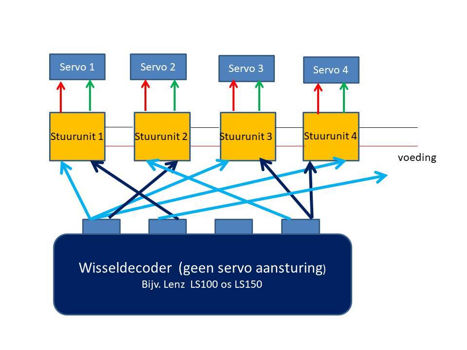

VvKan
Re: Aansturen wissels
« Reactie #24 Gepost op: 12 February 2023, 18:43:34 »
Van dit verhaal kan ik geen chocola maken. Kun je dit eens uitteken?
Is gezien de rest van de reacties waarschijnlijk overbodig, maar bij deze.

VvKan
« Reactie #29 Gepost op: 13 February 2023, 14:16:49 »
Je kunt niet meerdere servo’s op 1 poort zetten daar elk zijn eigen maximale en minimale hoek moet hebben.
Dat is dus het duidelijke verschil met mijn opzet, zoals in het weergegeven schema.
Feitelijk zit de stuureenheid voor de servo al in de gebruikte decoder, met (mogelijk) dit nadeel.
