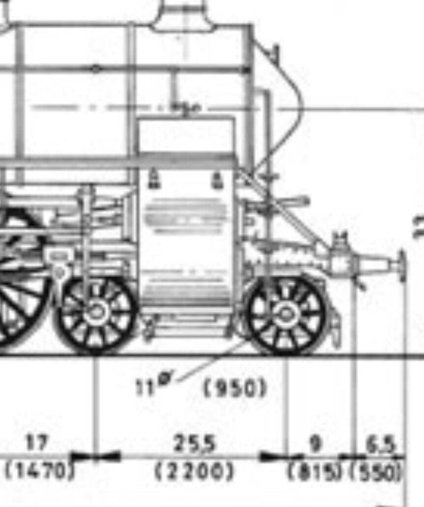

9 spaken is allemaal 11.5

Na wat gezoek een mogelijke uitzondering gevonden:
Zou iemand dit kunnen bevestigen met een schuifmaat? Wat is de diameter van de wielen over de flenzen en over de wielbanden? Roco levert spares, dus er is goed aan te komen...
