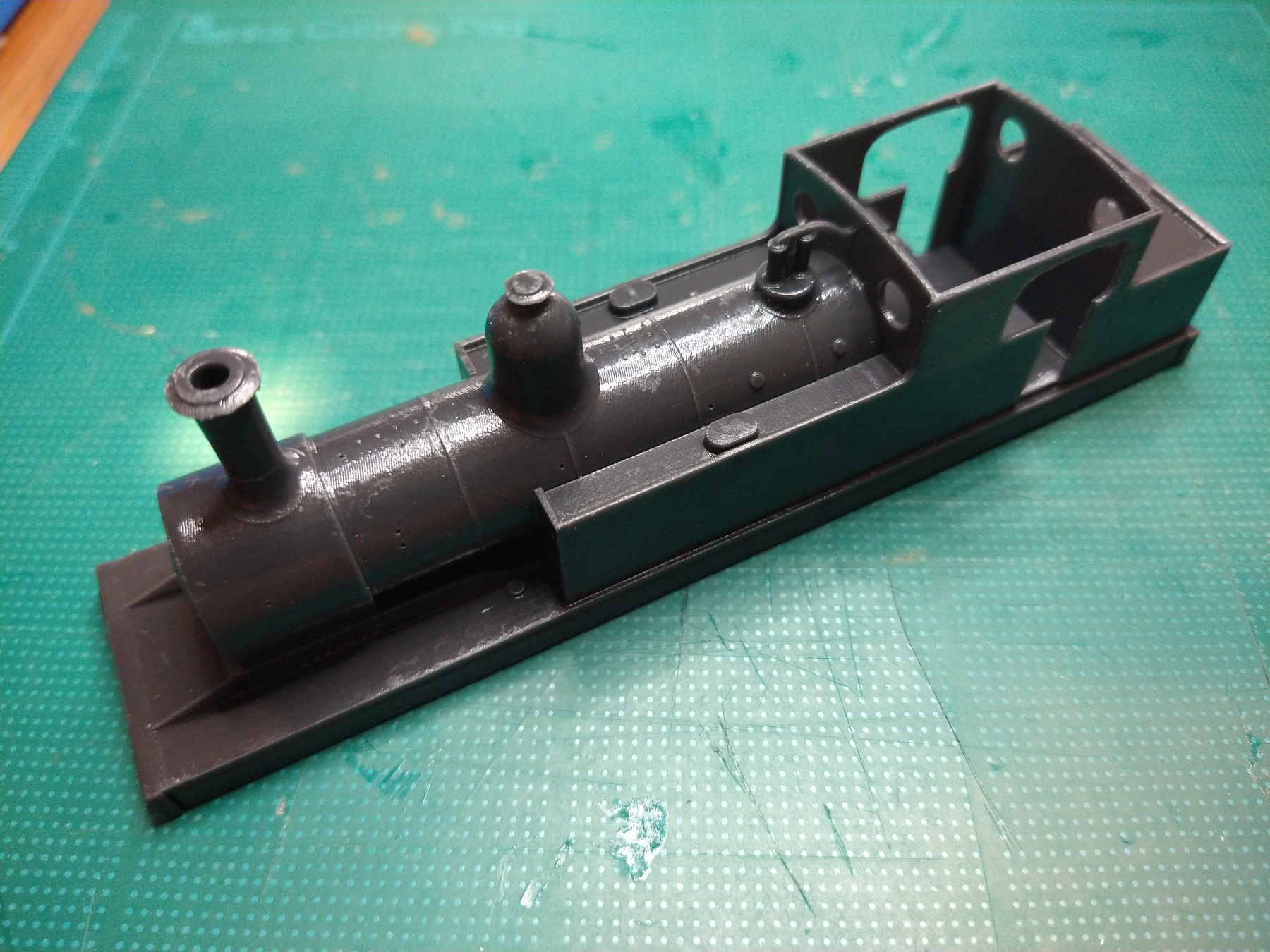

Gave input! @Bert: je verleid me om er direct 3 te bouwen...
Wat betreft het ketelfront zit ik nu wel met meer vragen dan antwoorden. De foto's geven een een compleet ander beeld dan ik hier lees: https://forum.beneluxspoor.net/index.php?topic=61671.0
En ook FritsT heeft een andere interpretatie gebruikt. Wat is nu correct? Is er zoveel verbouwd?

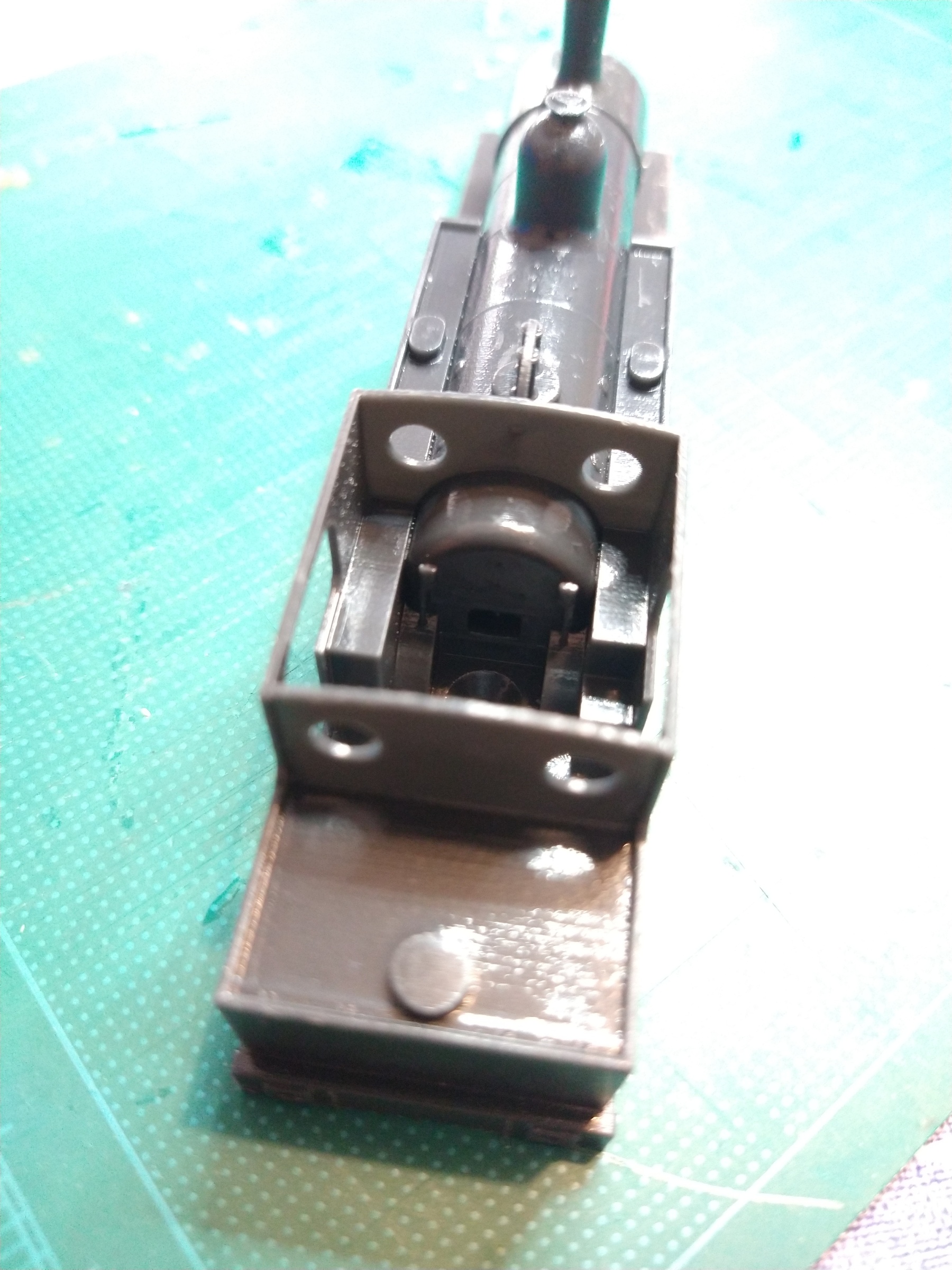

 ??? Nu snap ik er niets meer van.  ???
De tekening is waarop ik mijn versie ook los heb geïnspireerd (zit met model afmetingen, dus kan niet alles precies doen als ik wil). Wil de tekening nog wel een keer uitdraaien zodat de plaatsing en maten nog net wat beter kloppen (komt het karakter ten goede).
Maar hoe zit het dan met die foto? Is dat wel een 5500? (Ook gezien het feit dat je van achter het machinisthuis lijkt in te kijken op de foto....)

Tjoef... Gerustgesteld... Morgen de tekening nog maar eens nameten en de details net wat strakker zetten. Zijn er nog meer opvallende op of aanmerkingen?

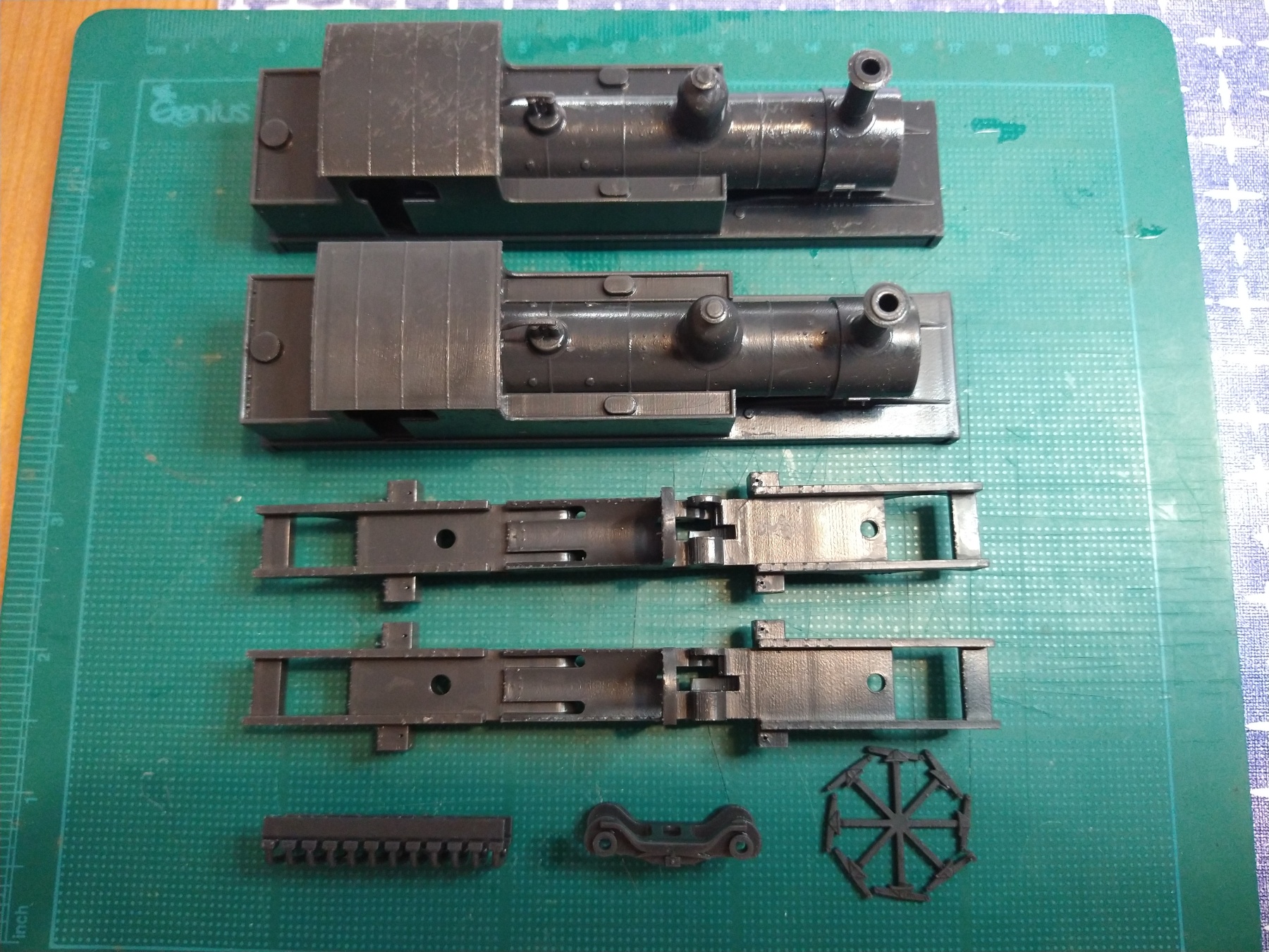

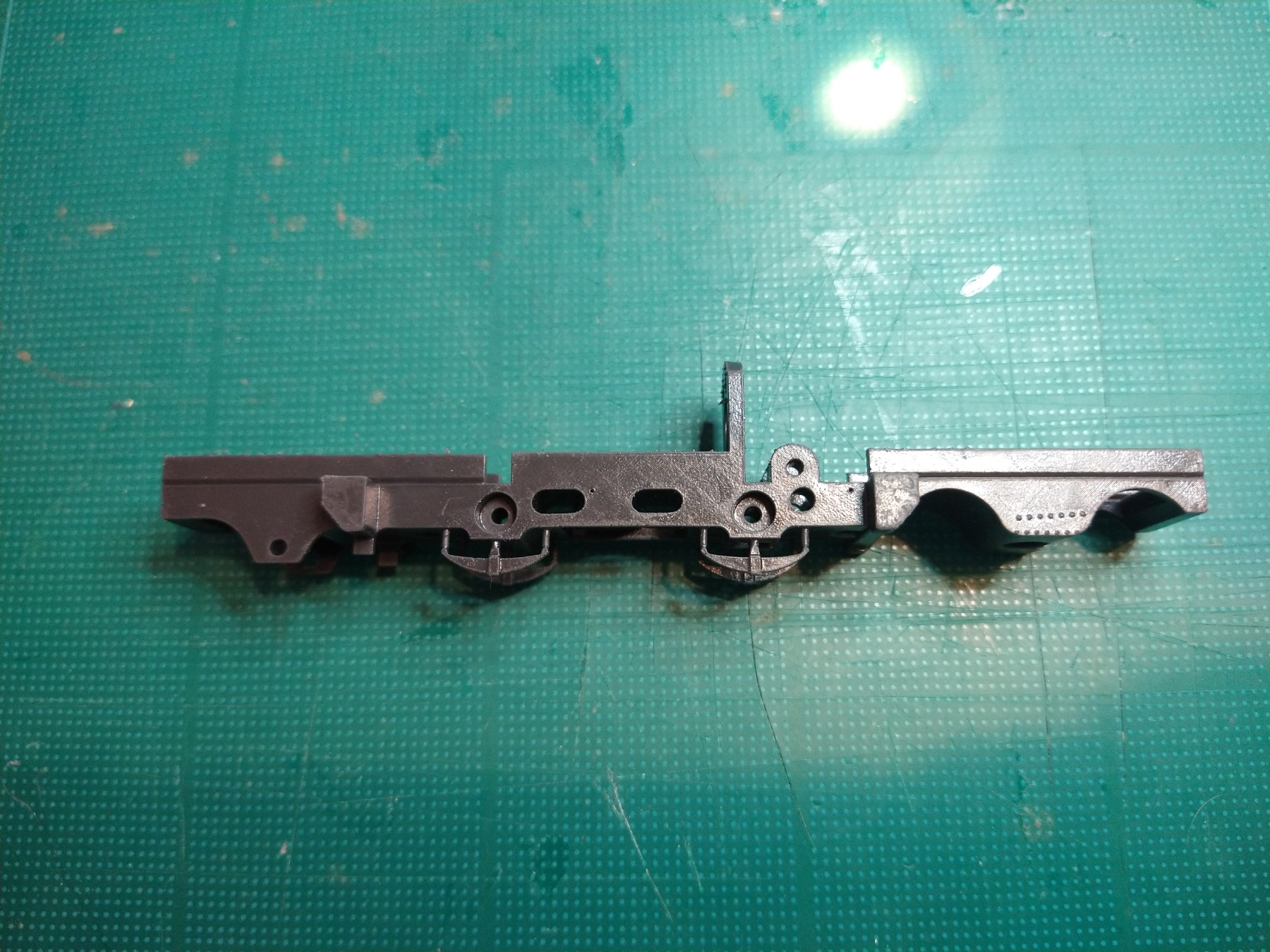

En toen stond de postbode voor de deur. Hoewel eigenlijk geen tijd, heb ik het toch maar even snel uitgepakt:
De steuntjes lijken het gewenste effect te hebben, alles is behoorlijk strak en recht. Natuurlijk is er wat te verbeteren, maar denk dat ik hier wel wat mee kan.
Heb er overigens direct maar 2 besteld. De verzendkosten waren een veelvoud van het printwerk, dus op deze manier heb ik direct wat reserve delen (of straks 2 locomotieven). Jammer genoeg zag ik wel dat ik maar 1 boogie had besteld, dus als het er van komt dat ik een 2e ga bouwen, zal ik toch nog een bestelling moeten plaatsen. (Ben sowieso van plan om eens te kijken wat ik nog meer met deze methode kan vervaardigen.) Voor degene die benieuwd zijn: ik was in het totaal iets van 35-40€ kwijt voor deze bestelling.
Eerste stap wordt alles goed schoonmaken (restjes resin met alcohol weg spoelen) en de overblijfselen van support structuren weg schuren. Daarna de kap in een dunne laag primer zetten en hopen dat er geen enorme drama's naar boven komen. Het onderstel kan ik dan in de tussentijd gaan monteren en proefrijden. Helaas wel meer zin dan tijd op het moment, maar er zit nog steeds beweging in!

Zie er mooi uit. Kun je iets vertellen over het materiaal waar en je dit hebt laten printen en in welk materiaal?
Martijn
vpeters1984
  • Berichten: 98
Re: Een NS 5500 knutselen
« Reactie #57 Gepost op: 02 October 2023, 17:11:51 »
Had hier geloof ik al een keer op gewezen, maar misschien beter dubbel dan niet terug te vinden:
Eerlijk gezegd ben ik niet zo erg trouw aan mijn leveranciers...  :-X Een aantal die ik regelmatig gebruik zijn: ShapeWays, Printics (https://printics.nl/), JLCPCB, Seeedstudio. In de regel gaat mijn voorkeur uit naar SLA. Wat mijn ervaring wel is, is dat de duurdere (ShapeWays) over het algemeen ook veel beter werk leveren. Printics is een kleinere Nederlandse leverancier, waar je makkelijk wat custom dingen mee kunt organiseren en dus ook kunt optimaliseren. JLCPCB en Seeedstudio zijn Chineese firma's en veel lastiger mee samen te werken: langere levertijden en minder service.
Als je voor het eerst iets met 3D printing gaat doen, vind ik een bedrijfje als Printics een aanrader. Ze geven je tips en trucs en helpen je om het goed voor elkaar te krijgen. Prijzen kan ik je moelijk geven, maar bij alle bedrijfjes krijg je een offerte vooraf, dus ik zou zeggen: tekenen en een offerte aanvragen!
Ik vrees dat ik het zelfde doe (alleen dan met 0.4mm draad, omdat een gaatje van 0.4mm nog net betrouwbaar te printen valt). Dus ja, die moraal onderschrijf ik. Ben er voor nu maar vanuit gegaan dat ik alles (zo veel als haalbaar) maak zoals het op tekening staat bij het Utrechts Archief. Doel is om een locomotief te bouwen zoals die begin jaren '30 rond reed. Wat wel leuk is, is dat je bij het dieper bestuderen van tekeningen en modellen van anderen allerlei afwijkingen ontdekt (die waarschijnlijk bewust of onbewust gekozen zijn).
Dit keer heb ik gebruik gemaakt van JLCPCB in zwart resin, maar wel even contact gehad met de werkvoorbereiding aldaar. Want ik wilde weer wat dingen die eigenlijk niet konden volgens hun specificaties... :angel:
