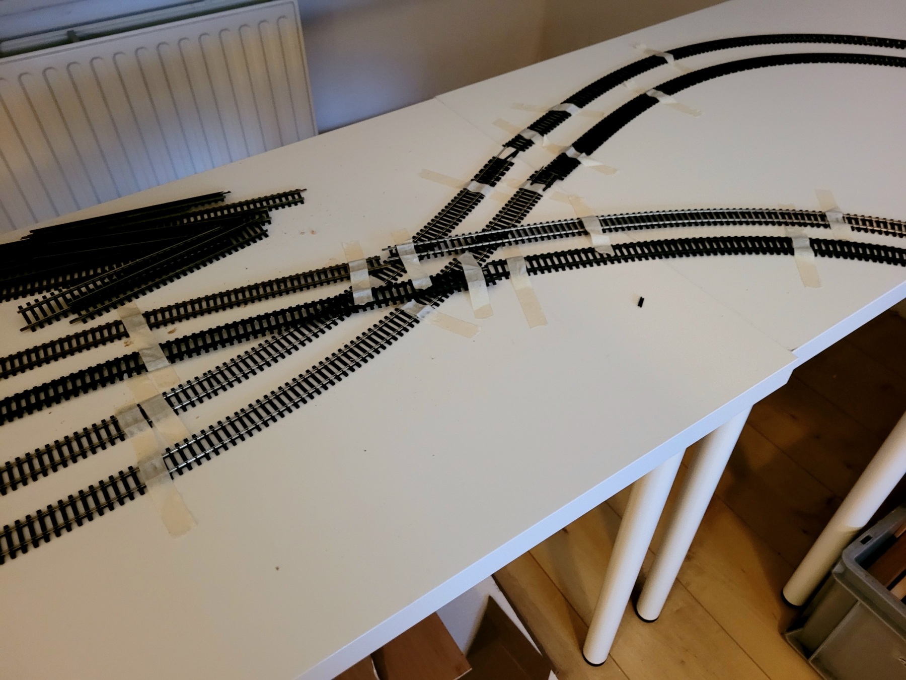

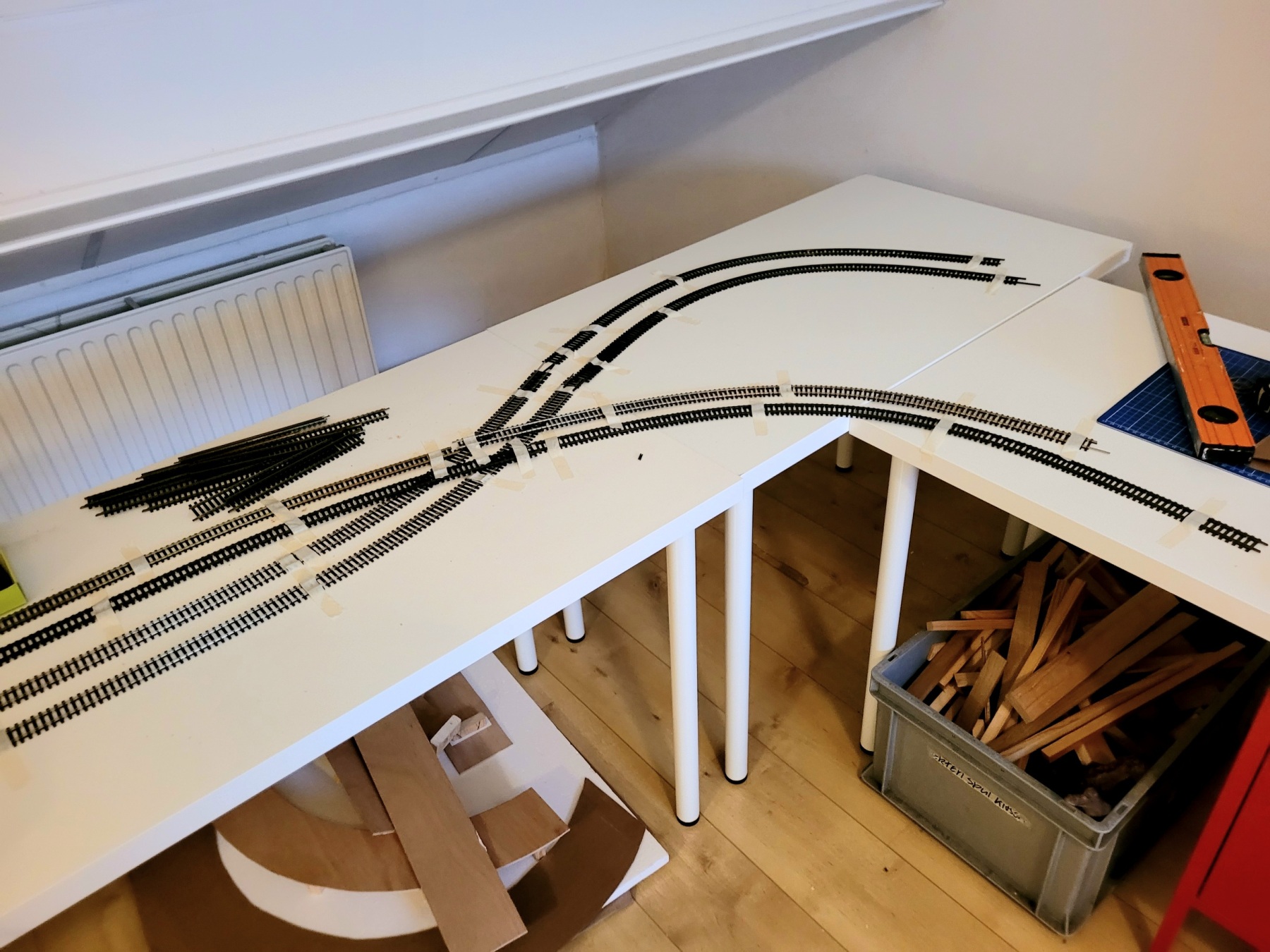

Beetje andere dingen gedaan de laatste tijd, dat is ook wel eens goed. Maar ik ben aan het worstelen met het 'stationsgedeelte'. Daar komt een viaduct bij, waar twee sporen elkaar kruisen. Probleem wordt het hoogteverschil van minimaal 7 cm tussen de twee (x 2) kruisende sporen. Het station zou zo twee verdiepingen krijgen. Er is te weinig ruimte om de sporen gelijkvloers te houden bij een station, en genoeg hoogteverschil te maken voor het viaduct. Als u begrijpt wat ik bedoel.
Oplossing zou zijn om het station alleen bij de voorste sporen te maken, en het achterste spoor gewoon hoog er langs te laten lopen.
« Laatst bewerkt op: 22 February 2024, 17:14:10 door Cyril Mariën »
Cyril,
Als je voordat je gaat werken er 1 of 2 lagen XPS op de tafels legt kun je met de onderste sporen  wel 3 cm dalen (uitsparen dus)  en zo toch de 10 cm vrije ruimte creëren. Je hebt dan gelijk ruimte voor bedraden via kabelgootjes zonder de tafels te hoeven doorboren.
Eric

Misschien is het een idee om de kruising deel uit laten maken van je station, zoals bij Amsterdam Sloterdijk? Ik weet niet wat voor “landschap” je in gedachten hebt.

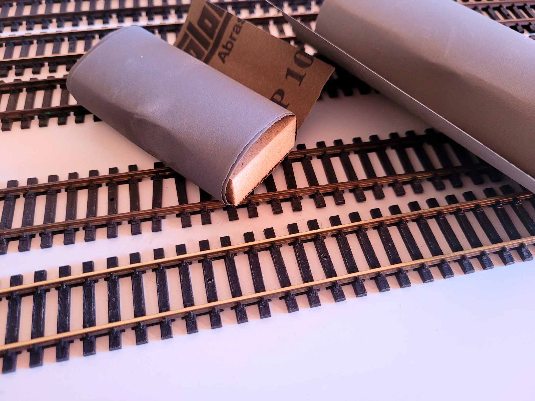

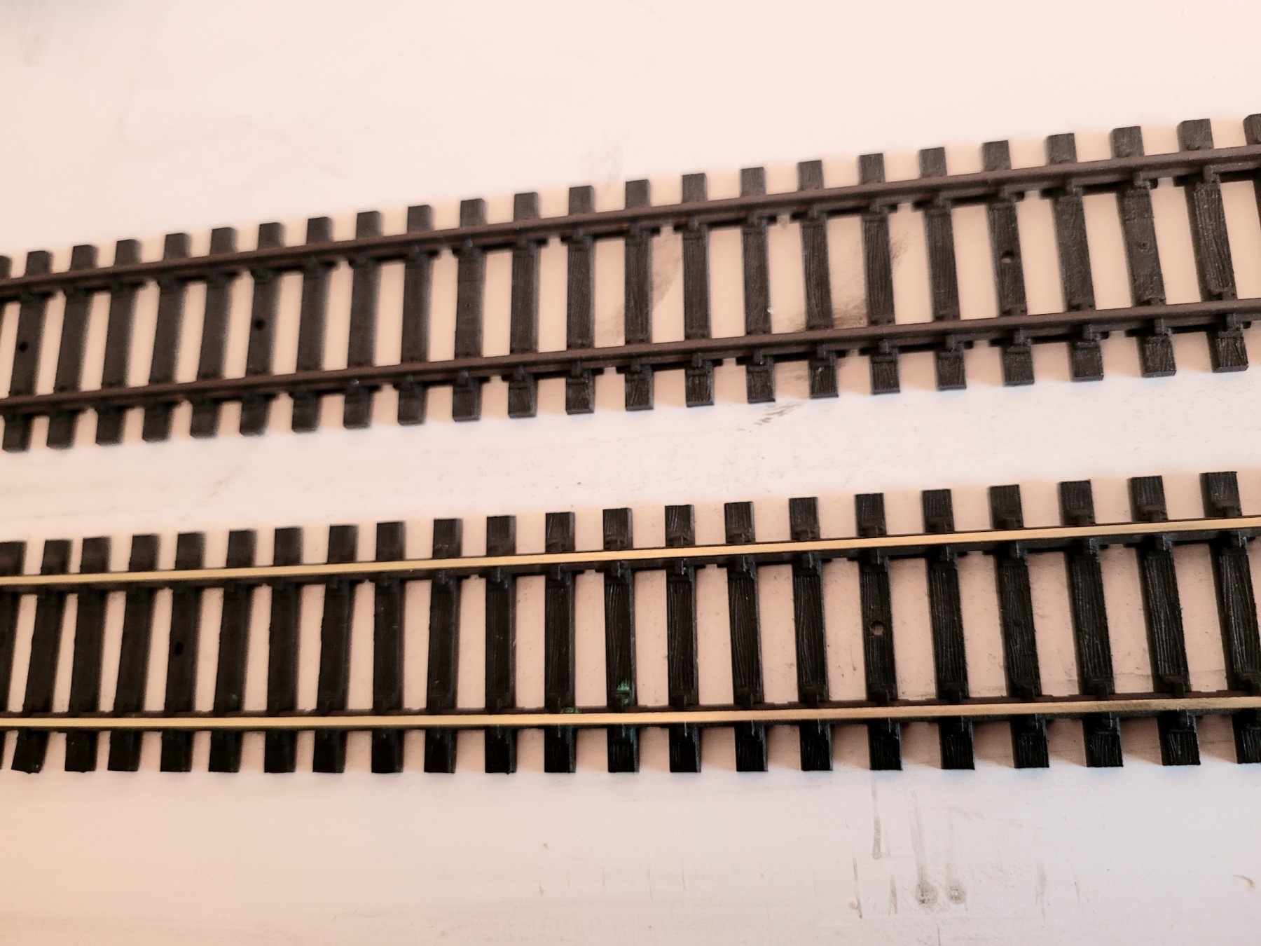

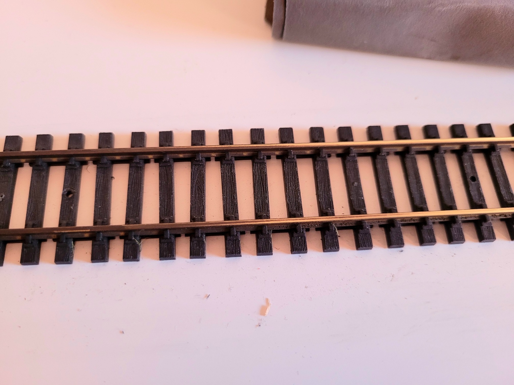

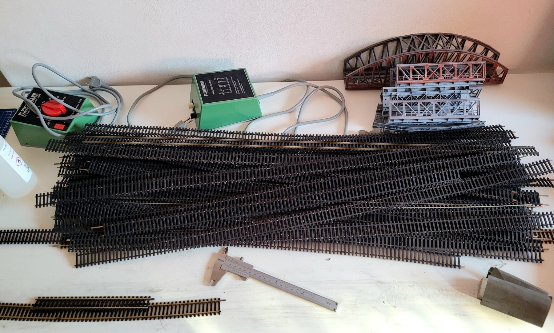

Ik ben maar eens begonnen met het schoonmaken van alle flexrails die ik het afgelopen jaar tweedehands heb gekocht. De meeste rails zijn van GT of GT Italy (hetzelfde denk ik). Daarnaast heb ik nog wat Fleischmann en wat Riko en Roco, maar die laatsten hebben een andere railhoogte.
Schoonmaken heb ik gedaan met fijn schuurpapier. Ik weet dat veel mensen dat afraden, maar ten eerste zijn veel rails verroest en de roestlaag moet er af; roest geleidt nou eenmaal geen stroom. Ik zou niet weten op wat voor andere manier ik de roest van de rails krijg. Ten tweede weet ik gewoon zeker dat schuren met 1000 en daarna 2000 grit de rails spekglad polijst. Ik vermoed dat onder een microscoop mijn gepolijste rails gladder zijn dan de originelen. Ik daag de tegenstanders uit om me van het tegendeel te overtuigen, haha !
Als laatste heb ik de rails nog ontvet met isopropanol alcohol.
Op de eerste foto de stapel GT flex. Daar moet ik een heel eind mee komen.
Het poetsen/polijsten:
Boven vies, onder schoon.
Links vies, rechts schoon.
« Laatst bewerkt op: 27 February 2024, 16:29:59 door Cyril Mariën »

Let ook op de uiteinden van de rail waar de raillassen komen.
Daar moet de rail rondom schoon zijn voor een goede stroomgeleiding.

Ik zal de meeste flexrails op maat moeten slijpen, dus ik zal de uiteinden zeker goed bijvijlen en schoonmaken, Erich !

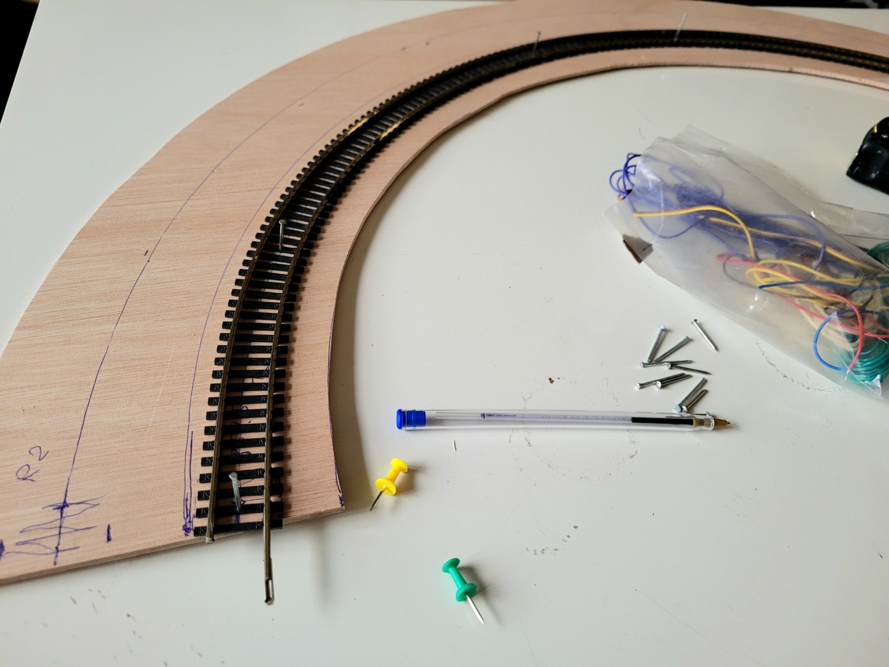

Vraagje:
Hoe bevestigen jullie flexrail op kurk ? Bij een testje op een stuk triplex komt er bij een bocht met straal R1 (357,5 mm) behoorlijk wat spanning op de flexrail te staan. Ik wil mijn hele baan op triplex stroken 'de lucht in brengen', gemiddeld een cm of 10, en daarop onder de rails een kurkbed leggen waar de rails op gelijmd (?) zitten. Het kurk zit dan natuurlijk op het hout vastgelijmd.
« Laatst bewerkt op: 28 February 2024, 18:41:19 door Cyril Mariën »
  • Berichten: 3637
Re: H0 Fleischmann analoog baanplan 'Mariënstad'.
« Reactie #149 Gepost op: 29 February 2024, 08:50:26 »
Avontuur in Miniatuur laat beide denk ik mooi zien:
Kurk leggen (in dit geval XPS, maar dat werkt hetzelfde):
https://www.floodland.nl/aim/info_onderbouw_1.htm
Rails leggen, tijdelijk vast leggen met schroeven:
https://www.floodland.nl/aim/info_rails_leggen_1.htm
En dan tot slot ballasten (waardoor je het vast lijmt):
https://www.floodland.nl/aim/info_rails_ballasten_1.htm
Als je met erg krappe bogen werkt, kan het helpen de flexrail eerst voorzichtig te buigen. Misschien lukt dat met dwarsliggers, maar soms moet je die (voorzichting) eerst verwijderen. Dat is een kwestie van proberen. Probeer knikken te vermijden, hoe vloeiender des te beter.
