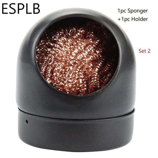

« Reactie #9 Gepost op: 24 January 2023, 18:22:15 »
En schoonmaken van de punt doe ik via een nat sponsje die ik bij de bout heb.
Hier de punt even over halen.
En soms een keer met een doekje de gehele punt goed afvegen. Gewoon de doek in de hand en langs de punt halen.
Wat ik nog mis. Altijd zorgen dat je punt goed vertind is. Als ik klaar ben met solderen vertin ik altijd het puntje voor ik de bout uitzet. De volgende keer dat je weer gaat solderen maak je hem schoon. Kan met het genoemde sponsje, ik doe het met zo'n spons van koper of messingdraad. En daarna even opnieuw vertinnen. Dan gaat je stift jaren mee.
Groet Frits
