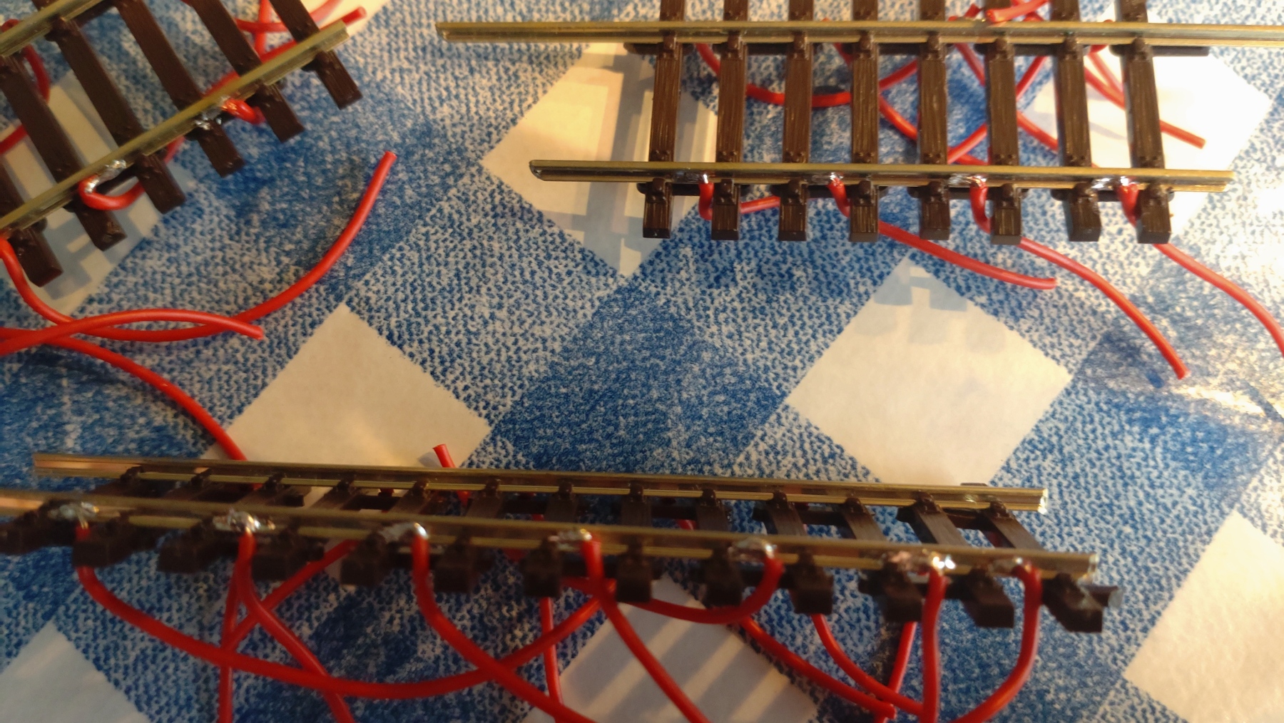

Ik denk dat we het er wel over eens kunnen zijn dat dit geen al te fraaie solderingen zijn.  :angel:
Ik zie veel verbrande stukken en niet mooi gevloeide soldeer.
Je eerste foto ziet er inderdaad nog het beste uit.
Die blauwe solderingen zitten maar een beetje tegen de rails "geplakt". Dat daar problemen ontstaan is niet zo gek.
Pak eens een stukje rails en een paar draadjes en volg de procedure van Henk.
Ga daarmee oefenen en kijken of je je soldeerkunsten kunt verbeteren.   (y)
Gr.
Eric

De soort soldeertin is ook van belang. ik heb me ooit laten verleiden tot het kopen van een rol soldeertin in China (Aliexpress). Pure rotzooi; stinkt en vloeit niet. Dat wil niet zeggen dat alles van Ali slecht is. Heb daar een prima soldeerboutje gekocht.
Ik kreeg (op dit forum) het advies om 60/40 Stannol met harskern te gaan gebruiken. Perfect spul. Met een ietsje flux erbij.
Rian

Er is iets waar ik me steeds over verbaas. Niet alleen bij de foto's van Hans, maar ik zie het ook op andere spoorbanen. En dat is dat er tamelijk dikke geïsoleerde soepele draad tegen de spoorstaf word gesoldeerd. Dat is lastig weg te werken. Ik soldeer tegen de spoorstaven altijd een blank stukje telefoondraad van 0,5 mm. Dat verdwijnt direct naast de spoorstaaf in een gaatje naar beneden en onder de plank gaat het over in een dikkere geïsoleerde draad.
Na het roestig schilderen van de spoorstaaf en het ballasten is dat draadje bovengronds bijna onzichtbaar geworden.

Waarom soldeer je de draad.niet aan de onderkant van de rails? Je kan de draad dan immers onzichtbaar wegwerken onder je baan/tafel.
De onderkant van de railstaaf schoonkrabben en de vooraf vertinde draad eraan vastsolderen met harskernsoldeer en een voldoende hete soldeerbout. De temperatuur is afhankelijk van het gebruikte soldeertin. Als dit direct smelt als je het tegen de punt van de bout houdt is deze heet genoeg.
H0, Z21, Sprog3, Rocrail, NS III, IV

Ik ben het wel met Klaas eens. Aan rails hoef je geen dik draad solderen. Er is maar een kleine stroomsterkte nodig. Draadje even vertinnen, oppervlak van raillas even goed schuren en vertinnen en dan draadje aan raillas.
Soldeertin 97/3 vind ik het prettigste werken, maar is wel wat duurder. Daaarentegen wil ik op een probleemloze verbinding niet bezuinigen.
Voor een natuurgetrouwe modelbaan kan dat prima hoor, in het echt zitten er ook best wel dikke kabels aan de rails ;-)
grtz rob

Met een beetje oefening wordt het vast beter. Ik moest zelf ook mijn soldeerskills verbeteren. Ik heb op afvalstukjes rails eerst ongeveer ong. 100 draden gesoldeerd, met verschillende temp. etc. Eerst aan de zijkant vd rails en later onder de rails. Nu lukt het goed.
Groet Erik
Mee eens.
ik gebruik (1 kern) koperdraad van 0,6 mm. Wordt ook gebruikt in de bijouterie. Kun je mooi tegen de buitenkant van de spoorstaaf leggen en is na solderen en weatheren vrijwel onzichtbaar. Gezien op YouTube (vanaf 5.36 min.). Ik gebruik een variant voor aan de spoorstaaf; tussen de bielzen, niet erdoorheen. Een beetje 'om' de zijkant gevormd voor meer soldeer oppervlak.

Bedankt weer voor jullie adviezen. Ik vrees het ergste als ik jullie zo gelezen heb hoe het commentaar op mijn foto's zal zijn ;D. Er zitten wat verschillen in maar ook her en der plastic verbrand. Moet zeggen dat de aansluitingen van de eerste 2 foto's nog geen problemen hebben gegeven. Wellicht moet ik een keer een cursus solderen volgen:-). Ik vind persoonlijk voor het zicht het geen punt als het er wat minder net uitziet. Maar goed, functioneren moet het wel natuurlijk.          +   foto's
Bedankt, gr Hans
Zien we hier (nog) ijzeren of koperen elektro-draadjes ?     Is koperdraad niet makkelijker en blijvender te solderen aan rails?
Of helemaal niet ?    Ben zelf ongeoefend wat solderen betreft, maar heb de indruk dat oudere (recuperatie) ijzeren draadjes een probleem vormen.

Hoe soldeer je eigenlijk?
Mijn methode.
- Draad strippen en vertinnen.
- Vertinde deel op maat knippen en punt bijbuigen, zodat het tegen de railstaaf past.
- Beetje soldeer tegen de railstaaf laten vloeien.
- Draad erbij en het soldeer nogmaals laten vloeien.
Vooral dat voorvertinnen van zowel draad als een stukje railstaaf helpt enorm.
Ik heb eigenlijk nooit de draad voorvertind, net even mee aan de gang geweest en dat leek een stuk beter te gaan. Bedankt iedereen in ieder geval.

Dat voorvertinnen is toch wel wezenlijk. Dus rail voorvertinnen, draad voorvertinnen, dan tegen elkaar houden en nogmaals de bout er tegen om de zaak in elkaar te laten vloeien. Dat geeft een beter resultaat dan proberen om het in één keer te doen.
Bij het in één keer doen kom je een hand te kort. Een hand voor de bout, een hand voor de draad en een hand voor het soldeer. Even gecontroleerd, maar zoveel handen heb ik niet. ;D
