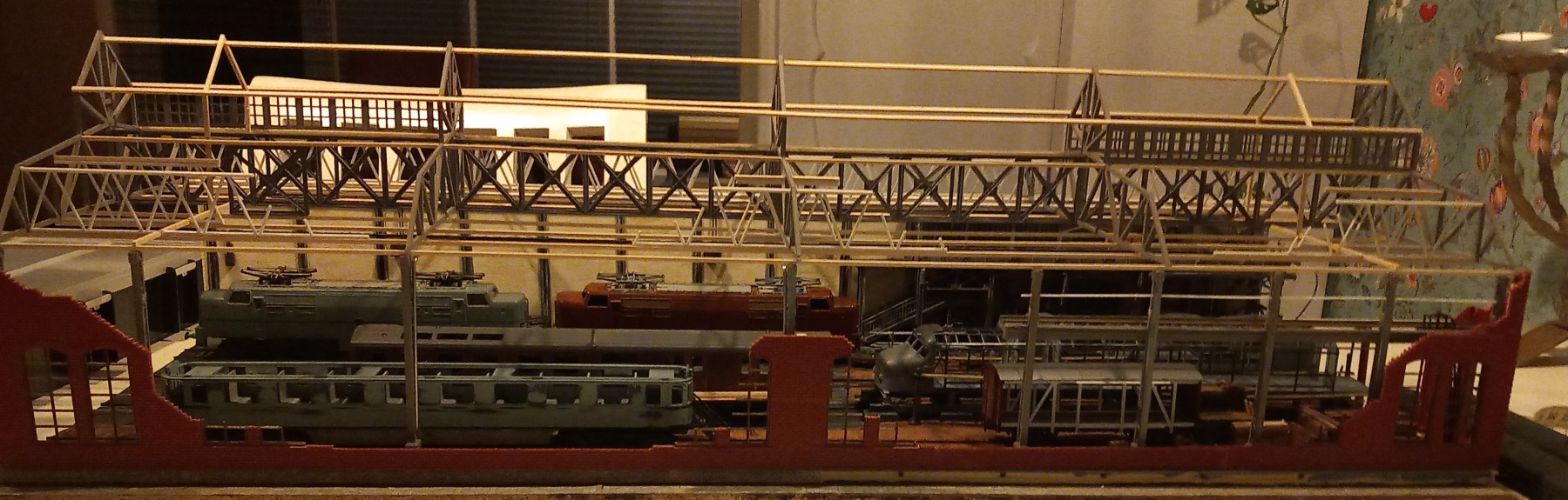

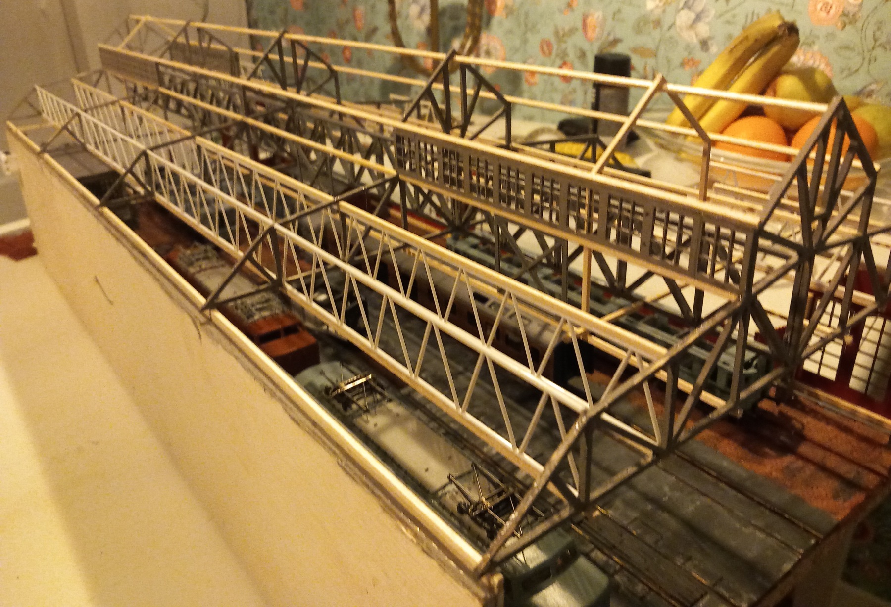

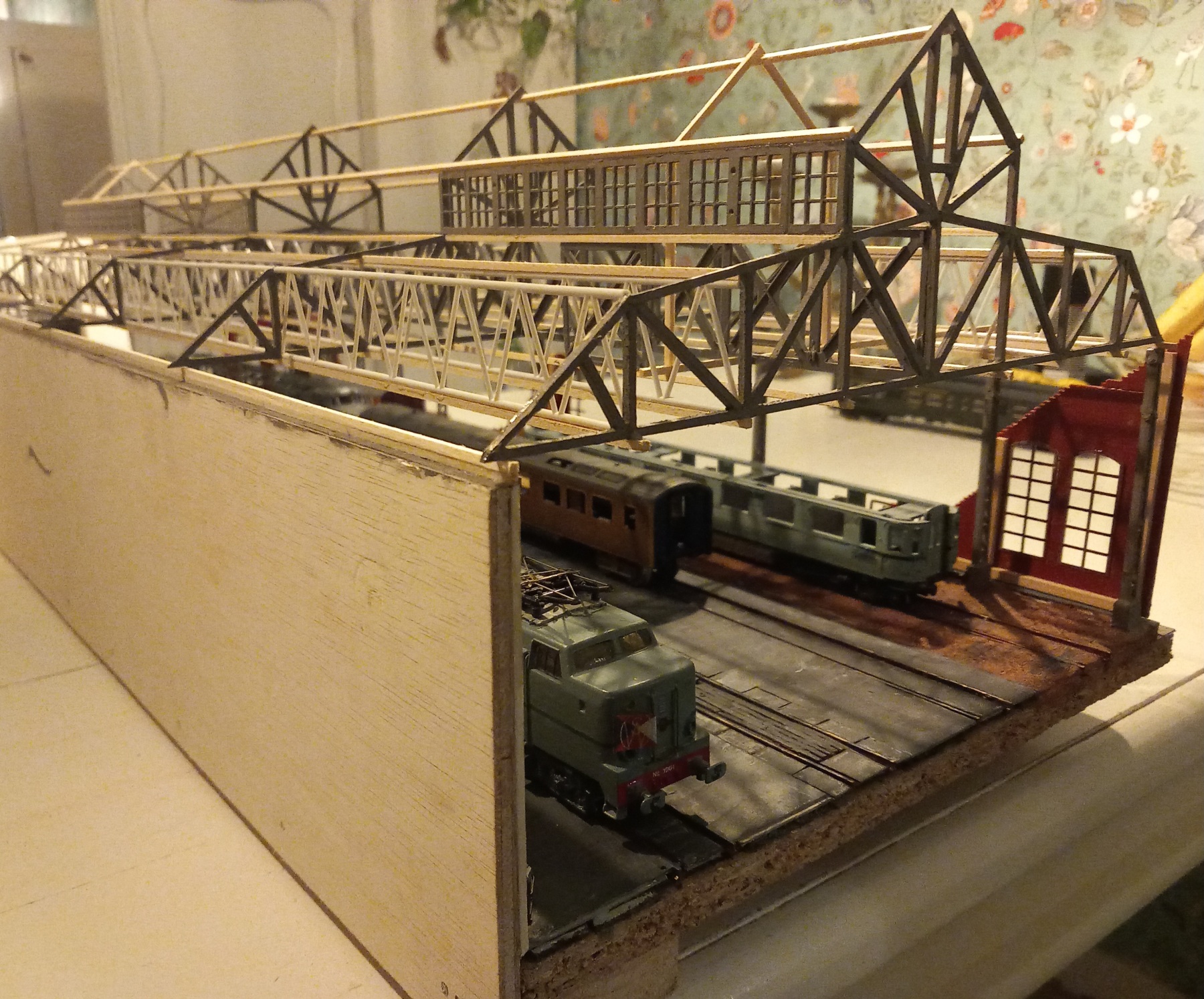

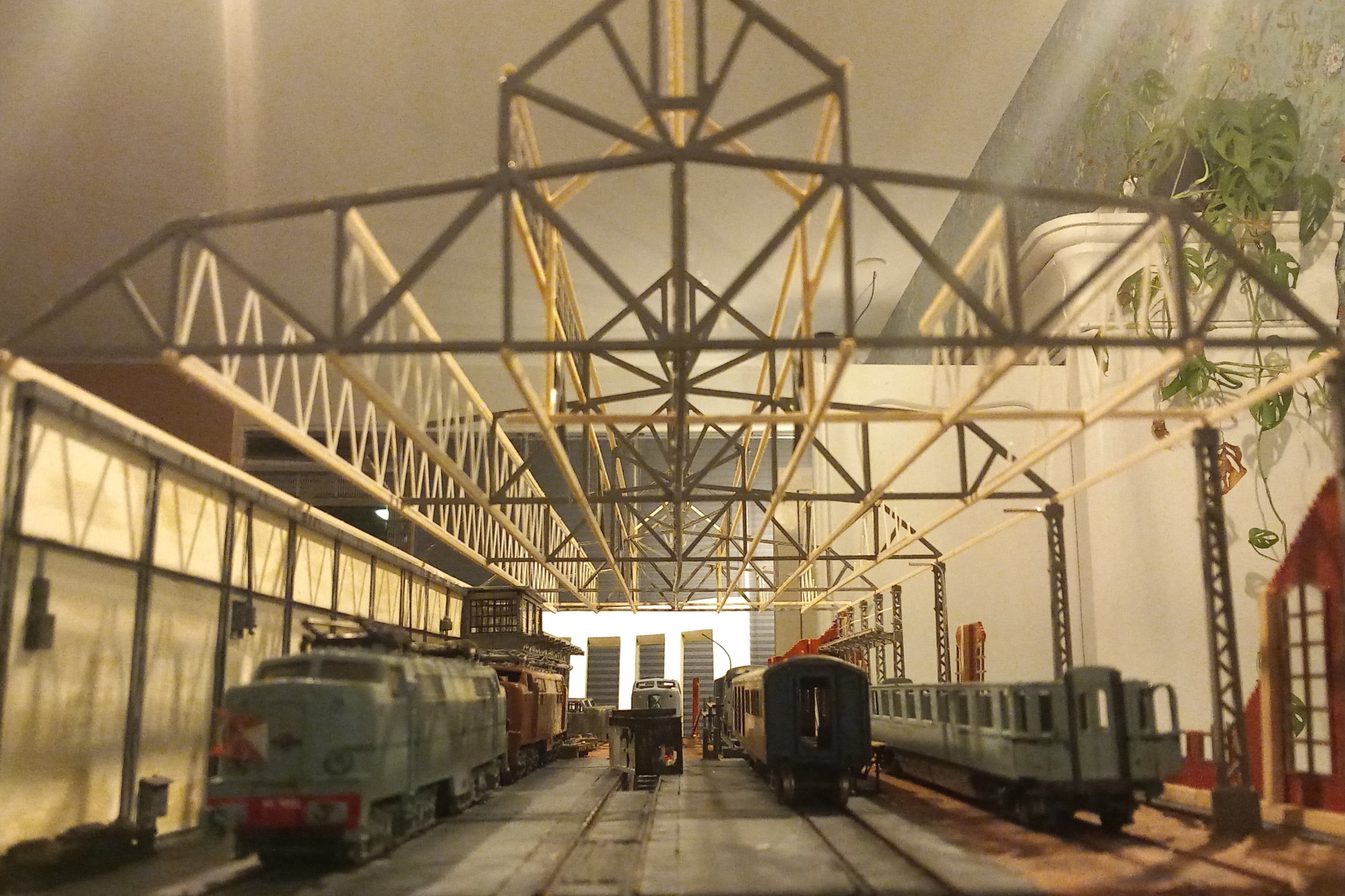

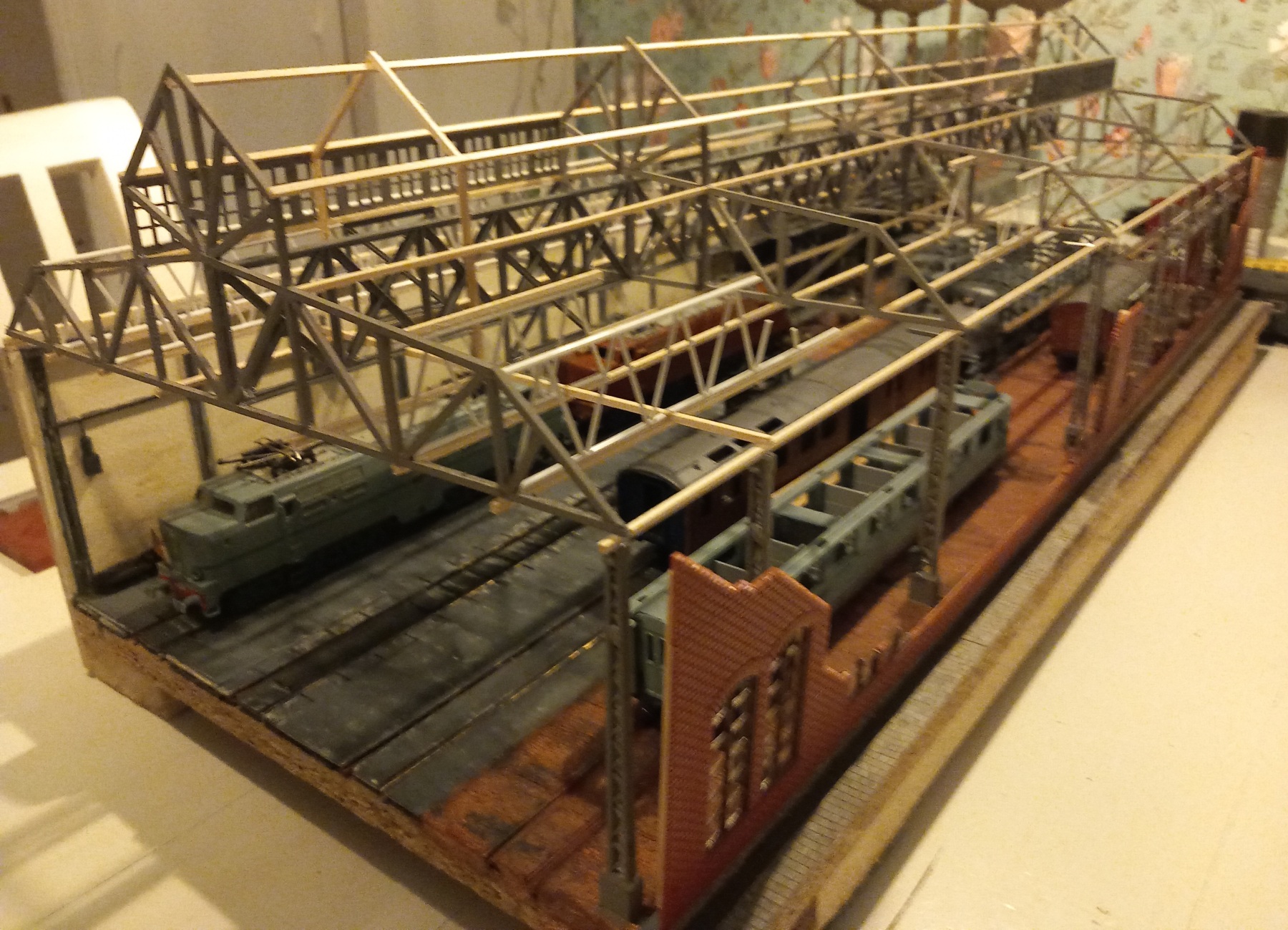

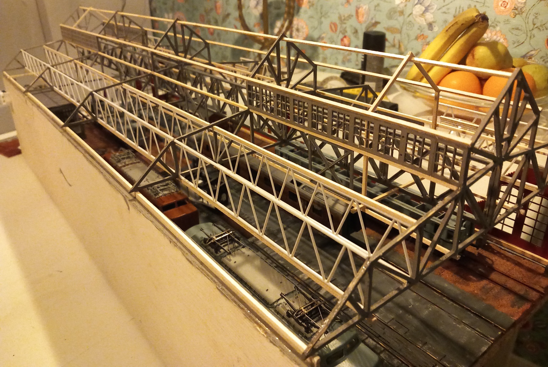

Nog een beeld hoe groot iets was. Lastig op de foto te krijgen maar het moeten toch enorme hallen zijn geweest bij Werkspoor!
De Kibri onderdelen uit Houten versneden. In 1 lengte aan elkaar gelijmd en daarna tussen de spanten op maat gemaakt. De achterzijde is zowat het mooist. Maar de voorkant wil ik open houden om er voldoende zicht in te houden dus daar een paar losse delen. Er komen nog meer spanten in maar het begint nu een imposant dak te worden al zeg ik het zelf.
Goed hierbij de foto's:
