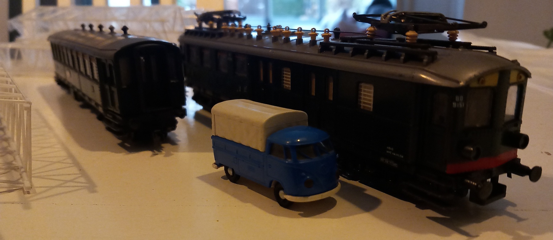

Die T1 voor de groenteboer geeft een mooi beeld hoe groot e.e.a. is Koen  (y)
Ja leuk hé, zal nog eens een line upje maken met bakfiets, personenwagen, T1, vrachtwagen en treinstel. Zitten idd leuke verhoudingen tussen!

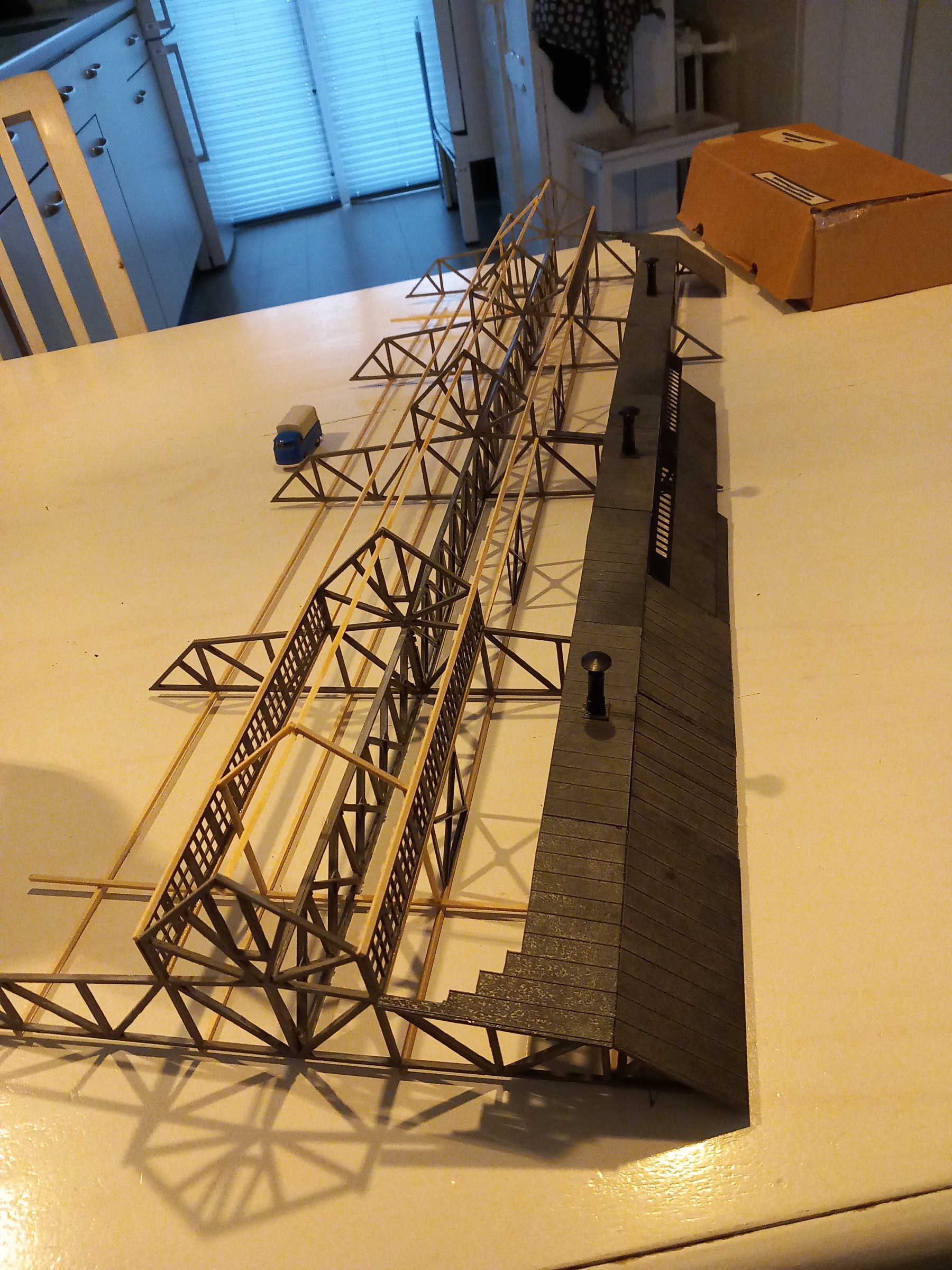

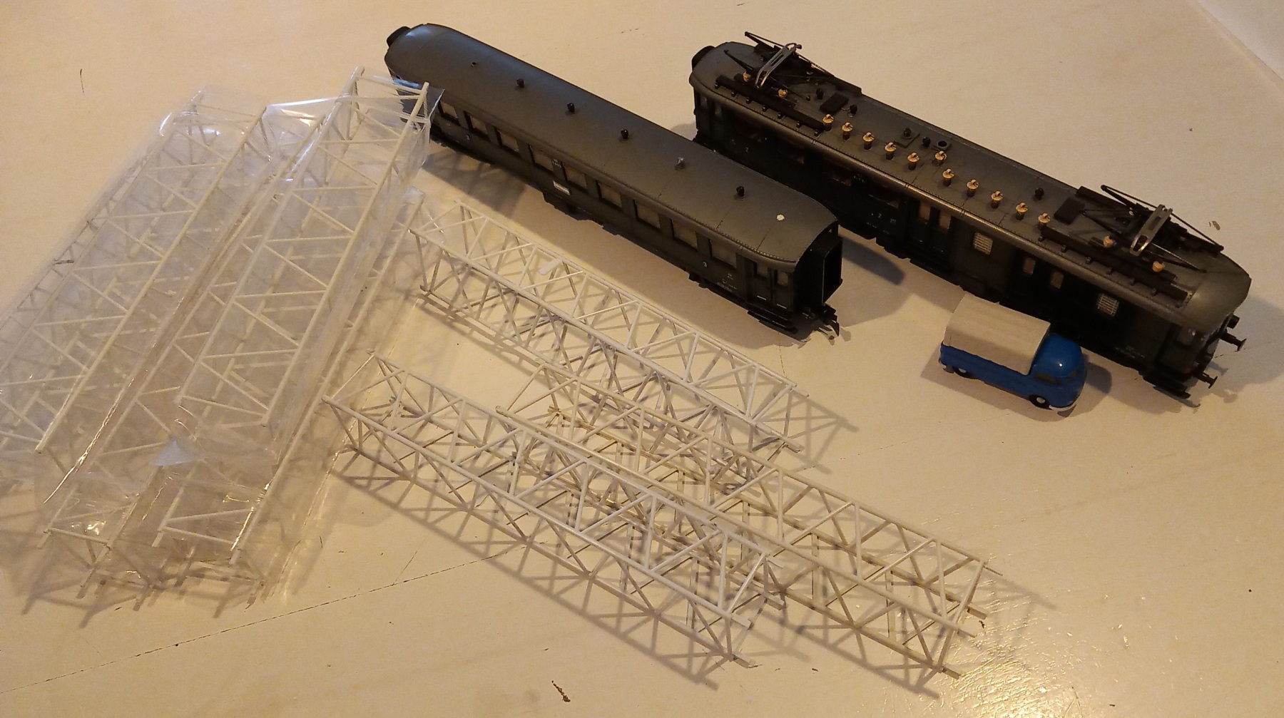

Nog een beeld hoe groot iets was. Lastig op de foto te krijgen maar het moeten toch enorme hallen zijn geweest bij Werkspoor!
De Kibri onderdelen uit Houten versneden. In 1 lengte aan elkaar gelijmd en daarna tussen de spanten op maat gemaakt. De achterzijde is zowat het mooist. Maar de voorkant wil ik open houden om er voldoende zicht in te houden dus daar een paar losse delen. Er komen nog meer spanten in maar het begint nu een imposant dak te worden al zeg ik het zelf.
Goed hierbij de foto's:

« Reactie #1239 Gepost op: 17 November 2025, 21:14:27 »
Dat wordt magnifiek  (y)
  • Berichten: 1228
    • Station Lemmer
Re: Nederland jaren 50 op basis van mijn roots
« Reactie #1240 Gepost op: 17 November 2025, 21:38:19 »
prachtige constructie, ook netjes gebouwd (y)
  • Berichten: 3388
« Reactie #1241 Gepost op: 18 November 2025, 09:34:08 »
Imposant is nog een understatement  (y)
