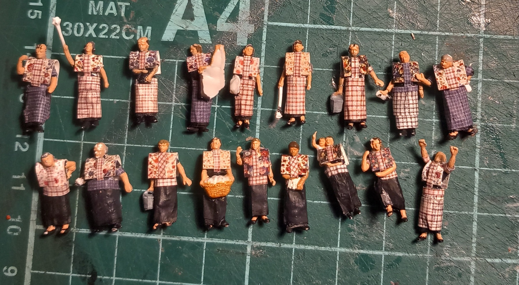

Verder gegaan met de serie met zwarte rokken. Armstukken geplaatst, en alvast de setjes uitgezocht welke krâplap ik bij welk figuur vind passen. Ook even gekeken naar de voorgaande serie zodat er voldoende variatie in de motiefjes/kleuren blijft.

Werkwijze iets aangepast. Natuurlijk nog wel een klein gaatje nodig voor het hoofd. Maar nu snijd ik een kleine 3hoekje los in de nek. Zodat je die weer in de nek dicht kunt lijmen. Tis iets meer pielen nog dan normaal. Maar wel met een netter aansluitende kraplap om het hoofd.
Verder maak ik nu de kraplap pas na lijmen voorzijde op lengte, daardoor meer houvast aan de toch al kleine figuren.

2de serie zitten net de kraplappen erop. Dat waren lastige figuren: kind op dr arm, gebogen voorover en opzij, nou ja ze zitten erop. 2 overnieuw gedaan daar waren bij nader inzien de lappen te breed en te lang. Er zijn er geen 2 dezelfde maat aangezien de figuren ook niet hetzelfde zijn. Net als dat we in 1:1 niet hetzelfde zijn uiteraard.
Morgen verder met de aankleding, die met zwarte rokken hebben weer een andere uitdaging dan die met gekleurde rokken, extra lint op de onderrug. Kijken of dat lukt erop te krijgen, zal ca 0,5 mm brede linten moeten snijden..

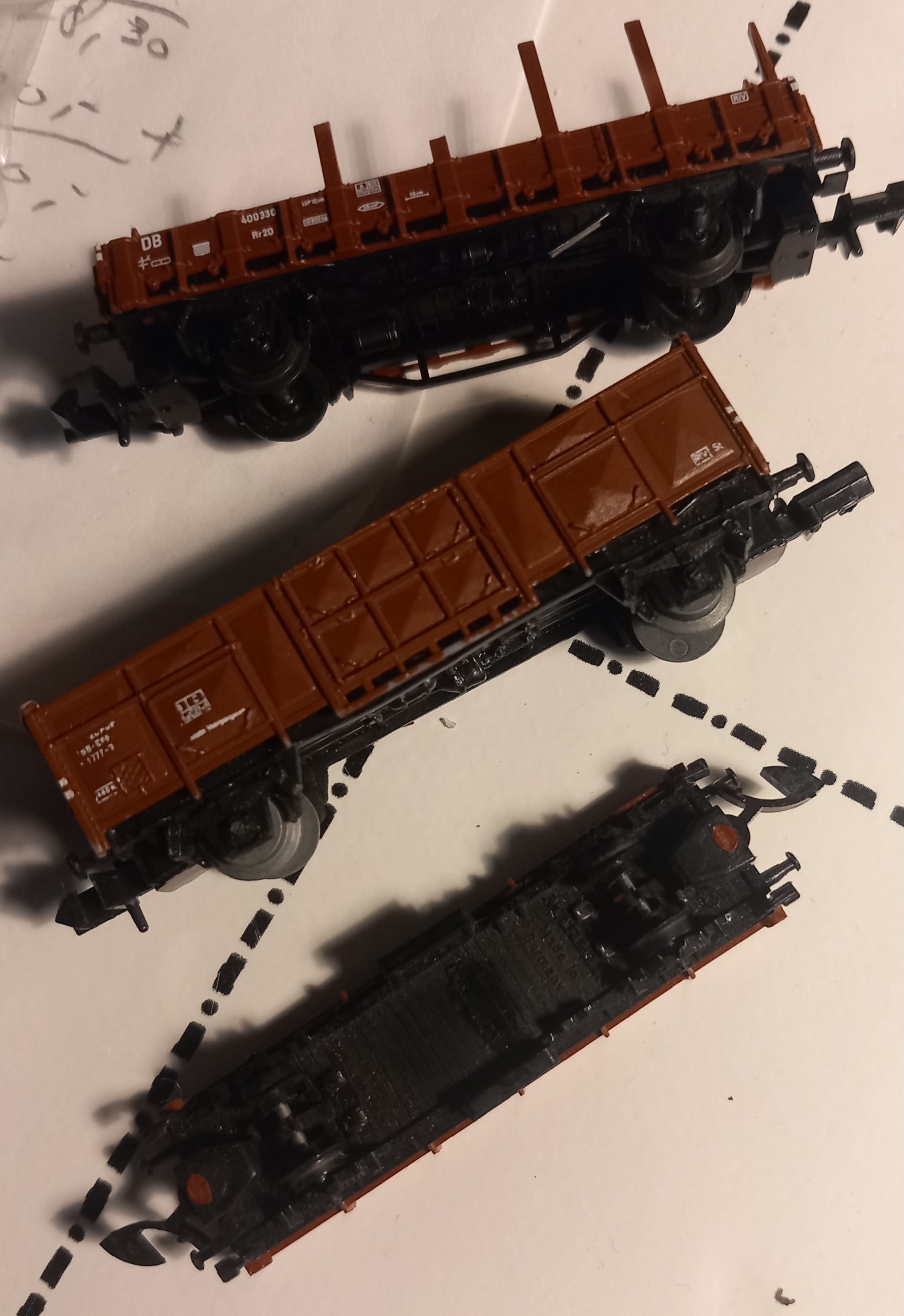

Vanmiddag wat z en n spoor wagons kunnen scoren op een antik & trödelmarkt die werd gehouden in hellenthal op de parkeerplaats waar we van de week de Deutz loc op de dieplader tegenkwamen. Die stond er nog en vormde nu het decor achter de kraampjes
Een paar zijn niet in al te beste staat, en gaan de wielen leveren voor wat hulpwagentjes e.d. in de Werkspoorloods. Ik had ooit een setje smalspoorwaggonnetjes liggen die ik hier prima voor had kunnen gebruiken, maar een x verkocht in een opruimbui. Nu dus vervangende gevonden voor niet al te veel.

Nou de serie met zwarte rokken ook aangekleed. Mutsjes, wasgoed e.d. komt later wel. Nog ff over nadenken.
Samen met de eerdere serie wordt het al een aardige verzameling voor op de scheepswerf!

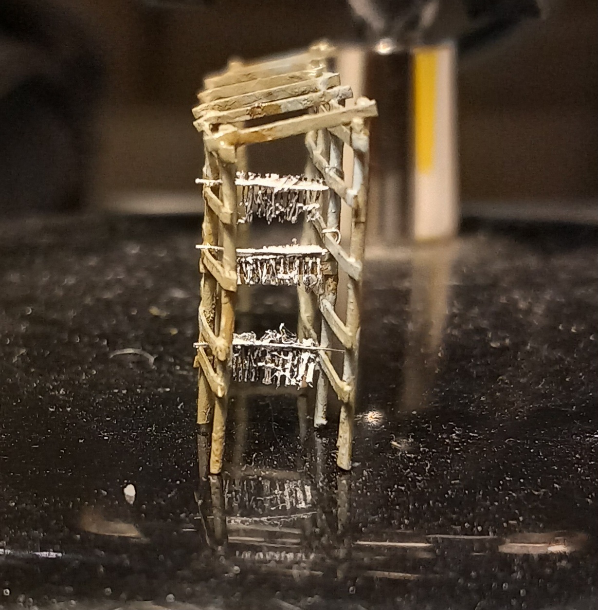

Eerste 3 spiezen op hun plek. Het evergreen visrek is aardig kromgetrokken ondanks donkere opslag. Nou ja, hij komt tegen een gevel dan lijm ik hem daar wel tegenaan, trekt wel weer recht. 10 spiezen per vak met 15 a 20 visjes per spies. 15 vakken, meeste komen wel vol, is 150 spiezen. De eerste 30 liggen te drogen...
Haringen op schaal mogen slechts 1,7 - 2 mm lang zijn, die komem er ook maar ook een heel aantal langere, en miss nog een paar spiezen met wat voor paling door moet gaan.

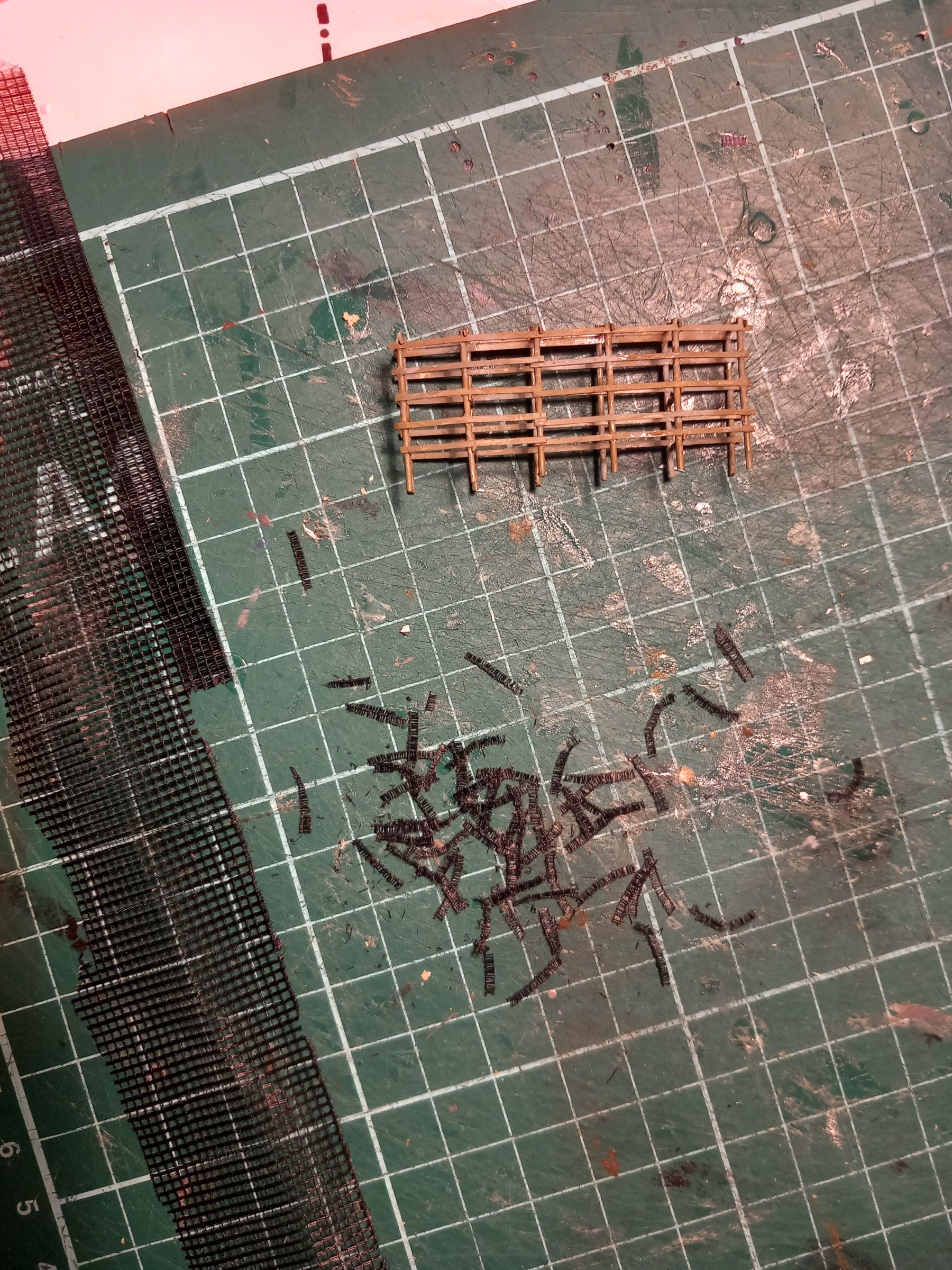

Dank je, de vissen zijn van een randje ragfijn zwart horrengaas, ik snij die per 2 vakjes in de lengte open en lijm ze dan op een heel fijn ijzerdraadje die als spies kan dienen. Vervolgens beetje alumium metalic erop, ze zijn zó klein dat niet te doen is om ze per stuk te maken zoals ik eerst van plan was. Als het er straks maar op lijkt. Nu met horrengaas heb je 15 'vissen' op 1 spies dat is aardig in de richting van de 20 die er in 1:1 op een spies gingen.
Ik gebruik alleen het randje van het gaas, waar ze vakjes dubbel gelijnd zijn. Met de grotere vakjes zitten de visjes te ver uit elkaar op de spies.

In ieder geval de eerste spiesen erop gelijmd. Er bleek wat hoogte verschil in de voor- en achterliggers van de stelling te zitten. Met stellingbouwen niet goed opgelet blijkbaar
. Opgelost door de achterste (de hoogste vd 2) een haakje in de spies te vouwen. Daardoor liggen de spiesen op de voorste, maar hangen ze aan de achterste ligger. Het resultaat is dat ze in ieder geval recht in de stelling hangen...de haakjes zie je alleen bij de buitenste/ bovenste rij, en camoufleer ik later wel met een drupje verf.
Tot zover nu gekomen, en er ff klaar mee:

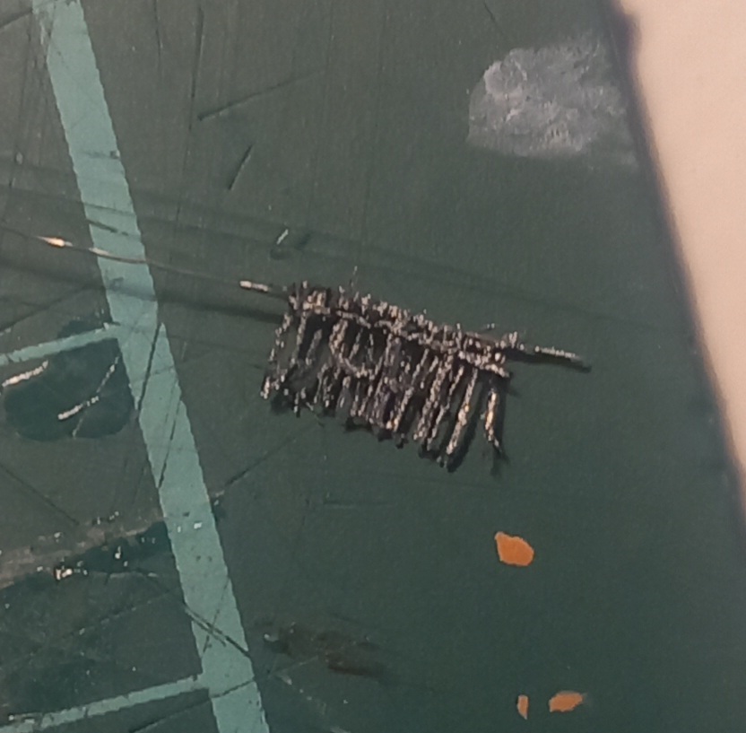

De kortere vissen die voor haring zouden moeten doorgaan, had ik vd week al gelijmd & geverfd. Nu de spiesen op maat aan het maken, en hopelijk krijg ik ze netjes op hun plek. De haakjes ogen vrij grof maar zoals gezegd zie je die straks niet of nauwelijks meer.
