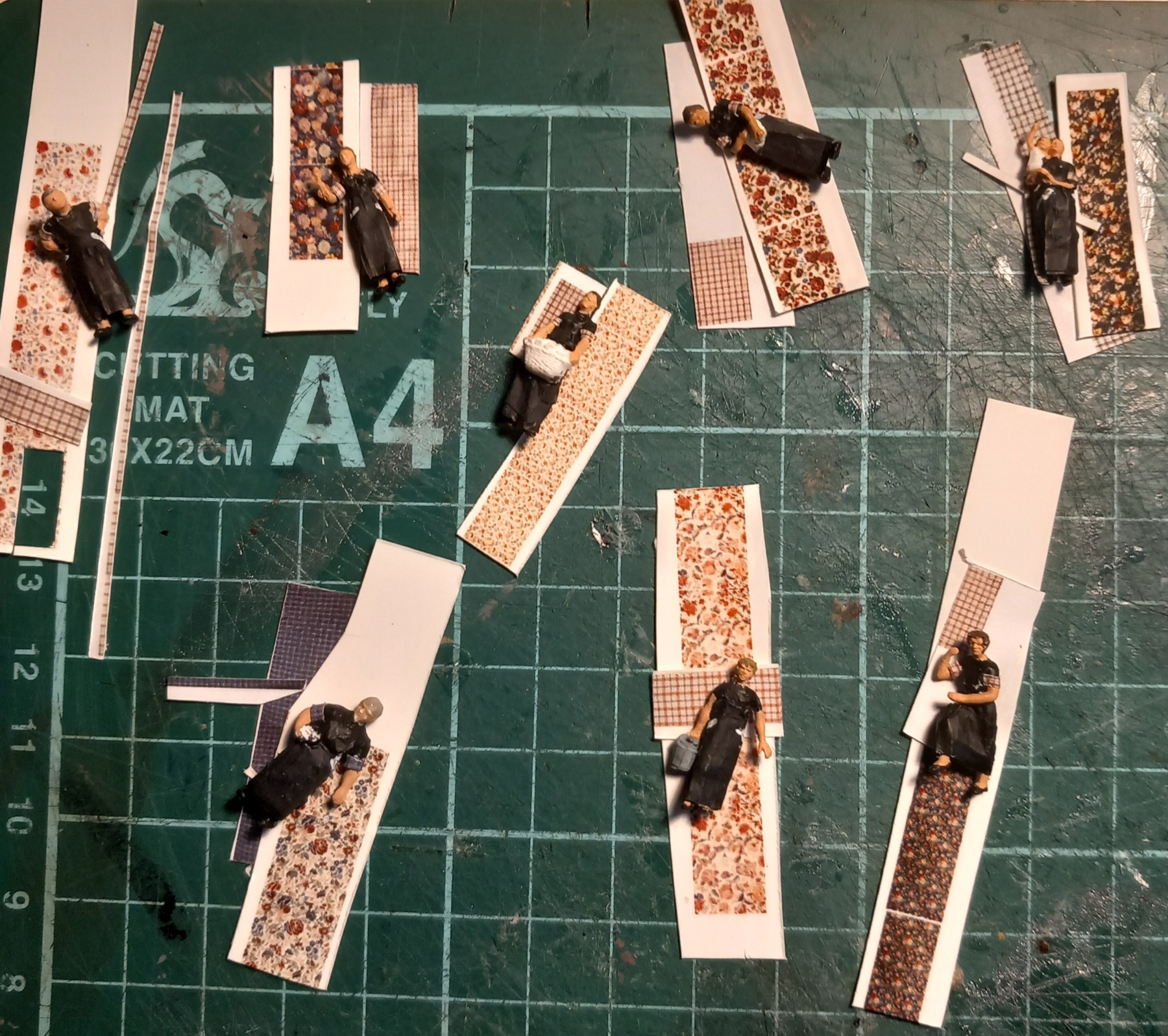

Verder gegaan met de serie met zwarte rokken. Armstukken geplaatst, en alvast de setjes uitgezocht welke krâplap ik bij welk figuur vind passen. Ook even gekeken naar de voorgaande serie zodat er voldoende variatie in de motiefjes/kleuren blijft.

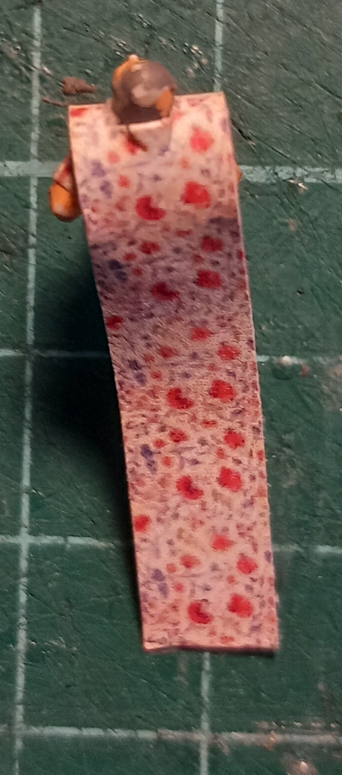

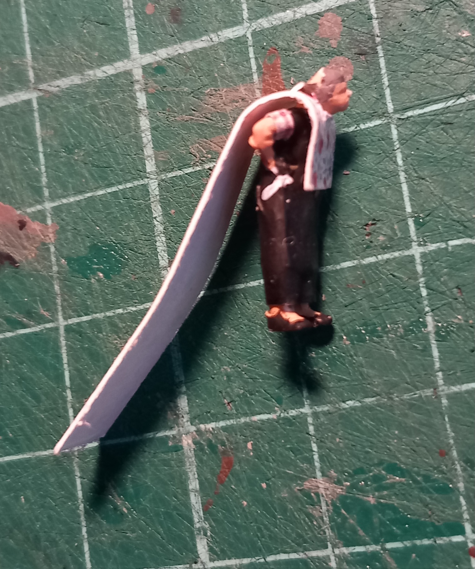

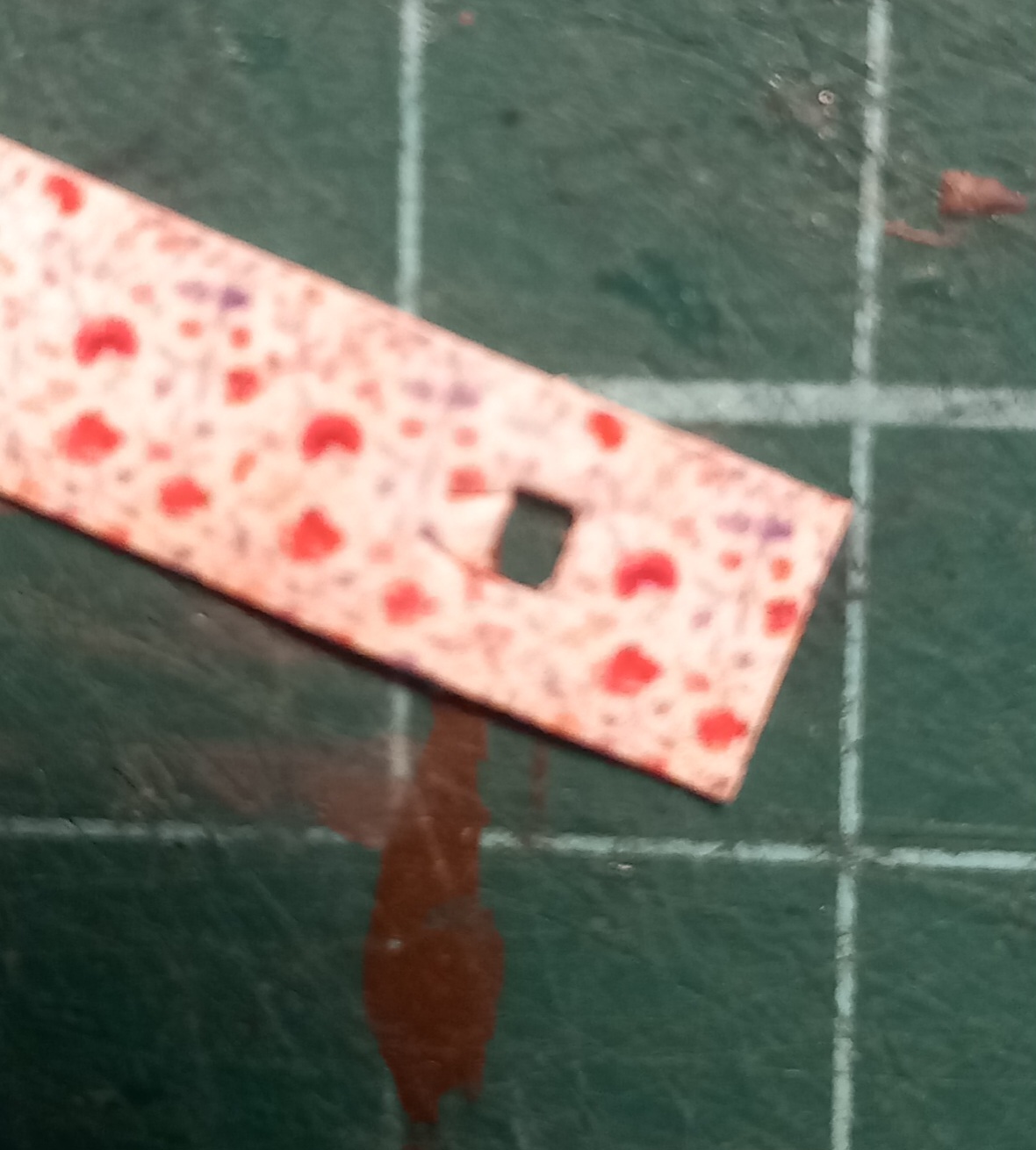

Werkwijze iets aangepast. Natuurlijk nog wel een klein gaatje nodig voor het hoofd. Maar nu snijd ik een kleine 3hoekje los in de nek. Zodat je die weer in de nek dicht kunt lijmen. Tis iets meer pielen nog dan normaal. Maar wel met een netter aansluitende kraplap om het hoofd.
Verder maak ik nu de kraplap pas na lijmen voorzijde op lengte, daardoor meer houvast aan de toch al kleine figuren.

2de serie zitten net de kraplappen erop. Dat waren lastige figuren: kind op dr arm, gebogen voorover en opzij, nou ja ze zitten erop. 2 overnieuw gedaan daar waren bij nader inzien de lappen te breed en te lang. Er zijn er geen 2 dezelfde maat aangezien de figuren ook niet hetzelfde zijn. Net als dat we in 1:1 niet hetzelfde zijn uiteraard.
Morgen verder met de aankleding, die met zwarte rokken hebben weer een andere uitdaging dan die met gekleurde rokken, extra lint op de onderrug. Kijken of dat lukt erop te krijgen, zal ca 0,5 mm brede linten moeten snijden..
