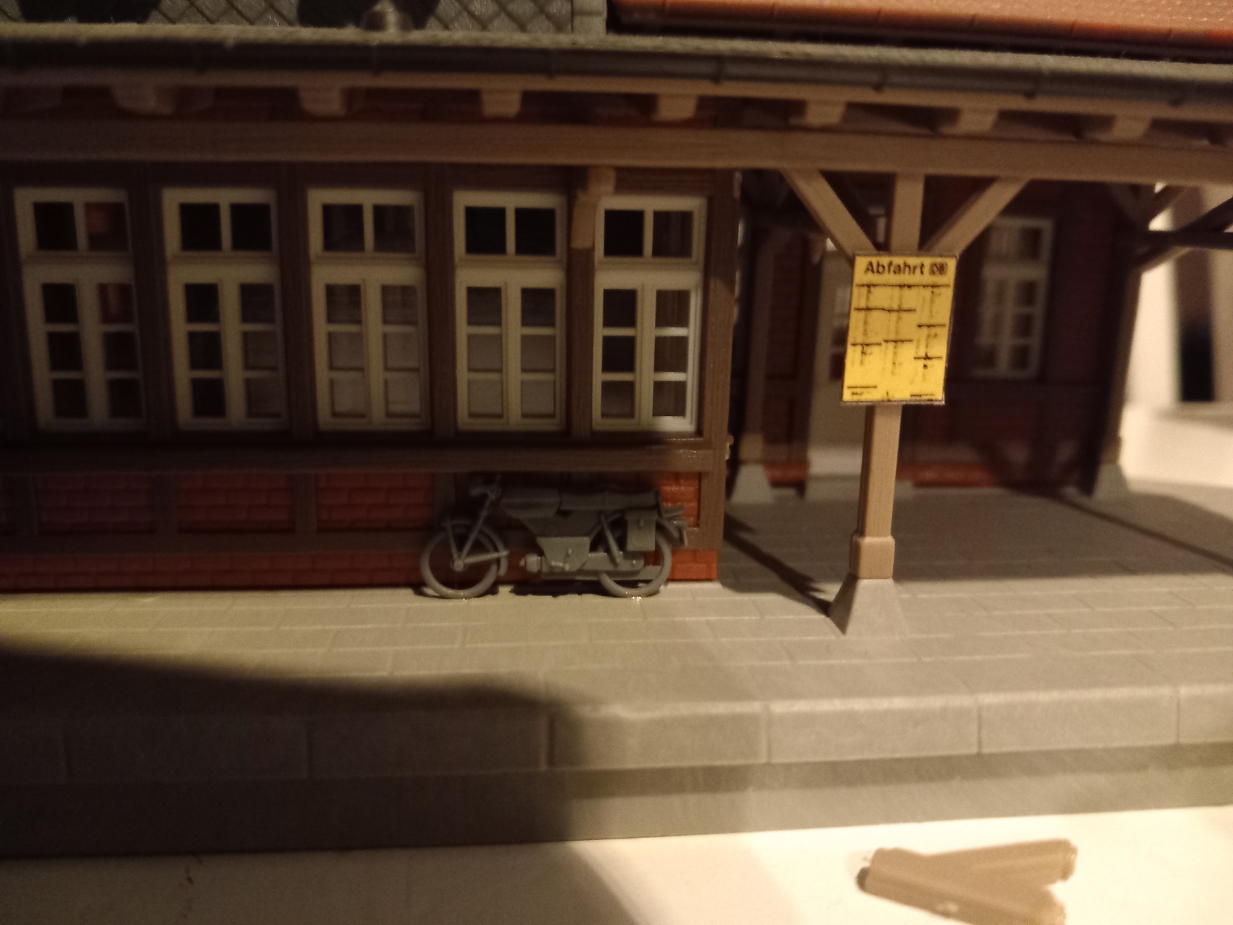

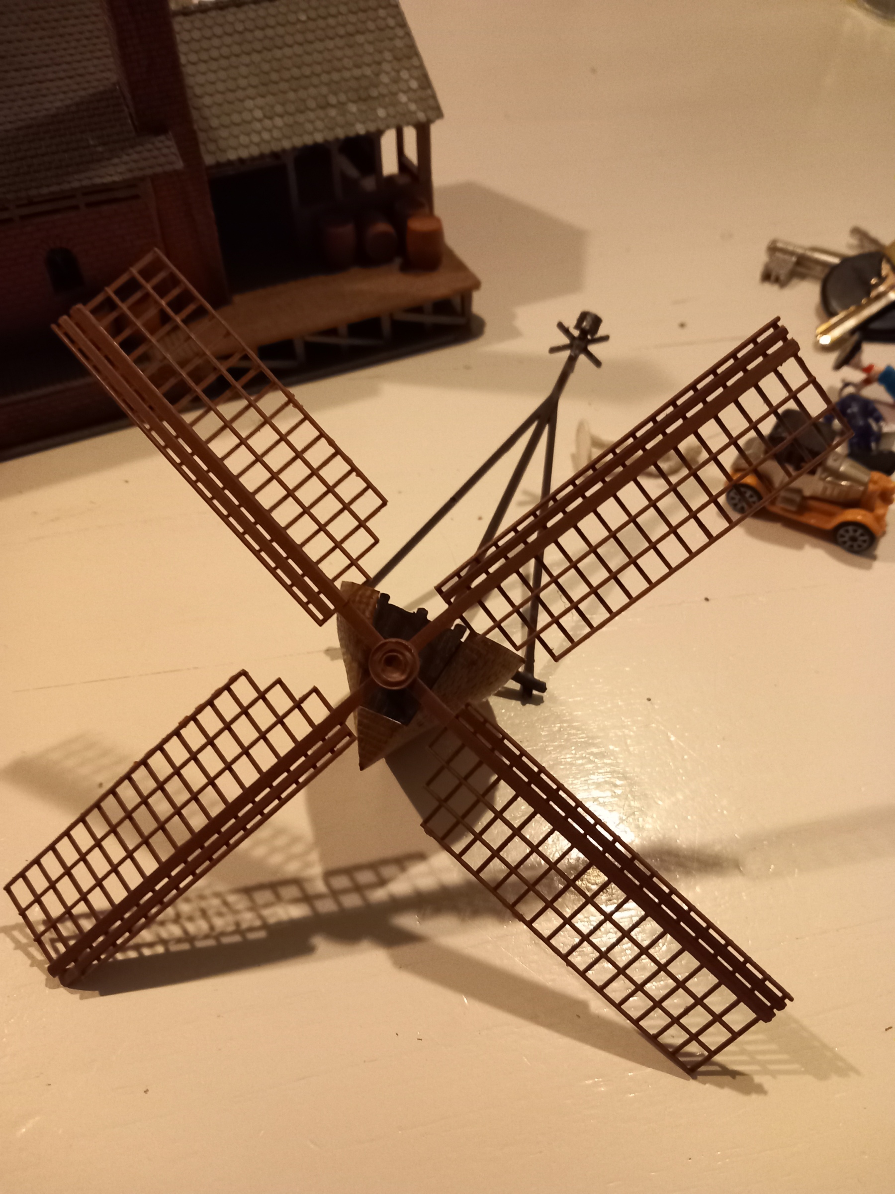

Mazzeltje op mp, vanmiddag een grote doos vol oude huisjes op kunnen halen bij iemand die er graag voor nop vanaf wilde. Dat kan je natuurlijk niet laten liggen. Zocht nog nokpannen om de woningen van de scheepswerf af te kunnen maken, en luiken voor de ramen. Die zitten er genoeg bij.
Ook een setje wieken, om een hollandse molen te maken, die wil ik eens proberen om een 3d achtergrond te fabriceren.
Verder zag ik al hekjes (de blauwe) die kabelbomen voor de kraan in de werkspoor fabriek kunnen worden.
Een motorfiets die prima voor een jaren 50 model door kan gaan. Had er 1 van artitec maar toen weer verkocht, nu dus weer een 'nieuwe'.
En verder nog onderdelen zat zo om voorlopig weer verder te kunnen. Het meeste zal uiteraard weer uit elkaar gaan, en zo de rommeldoos weer aanvullen

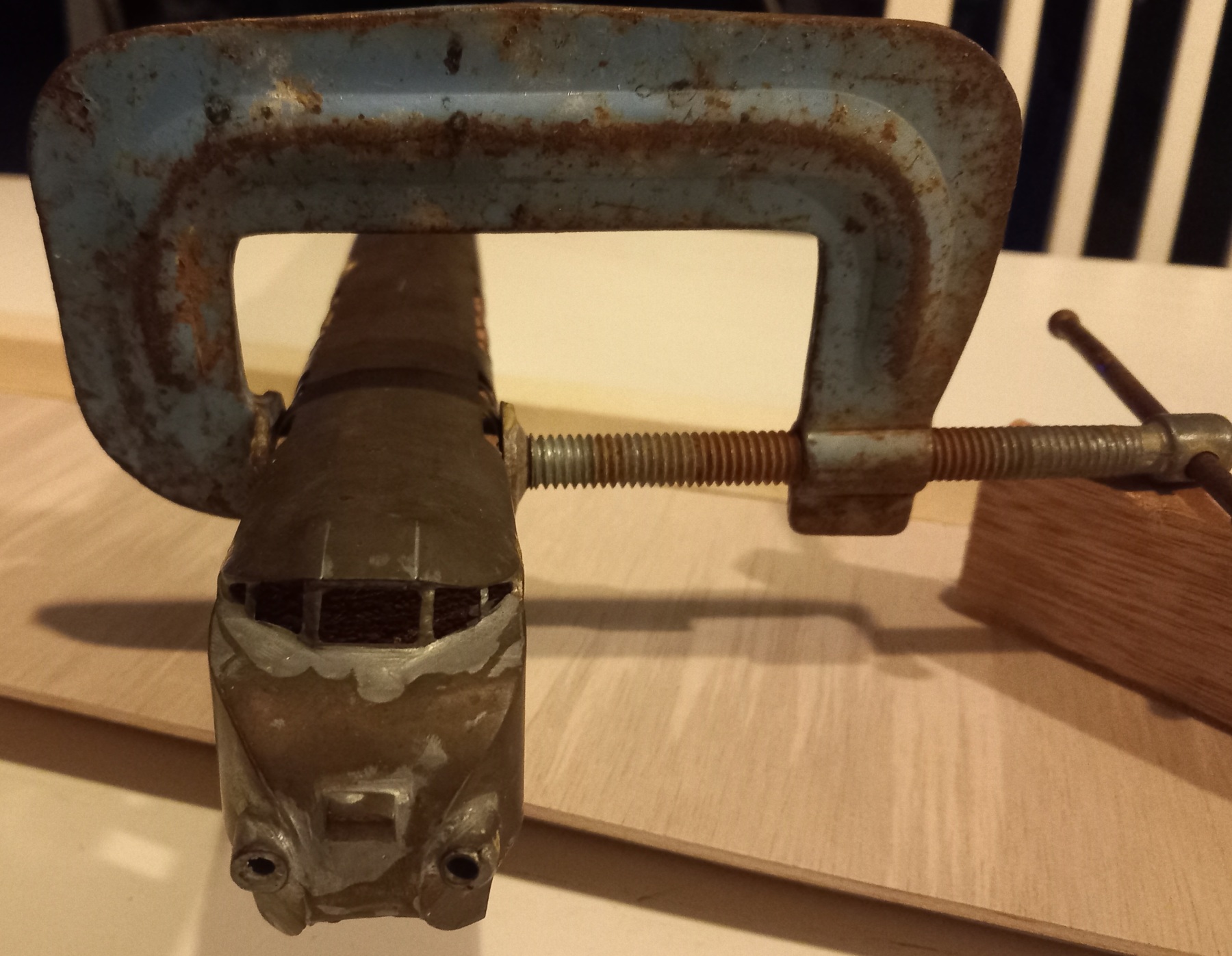

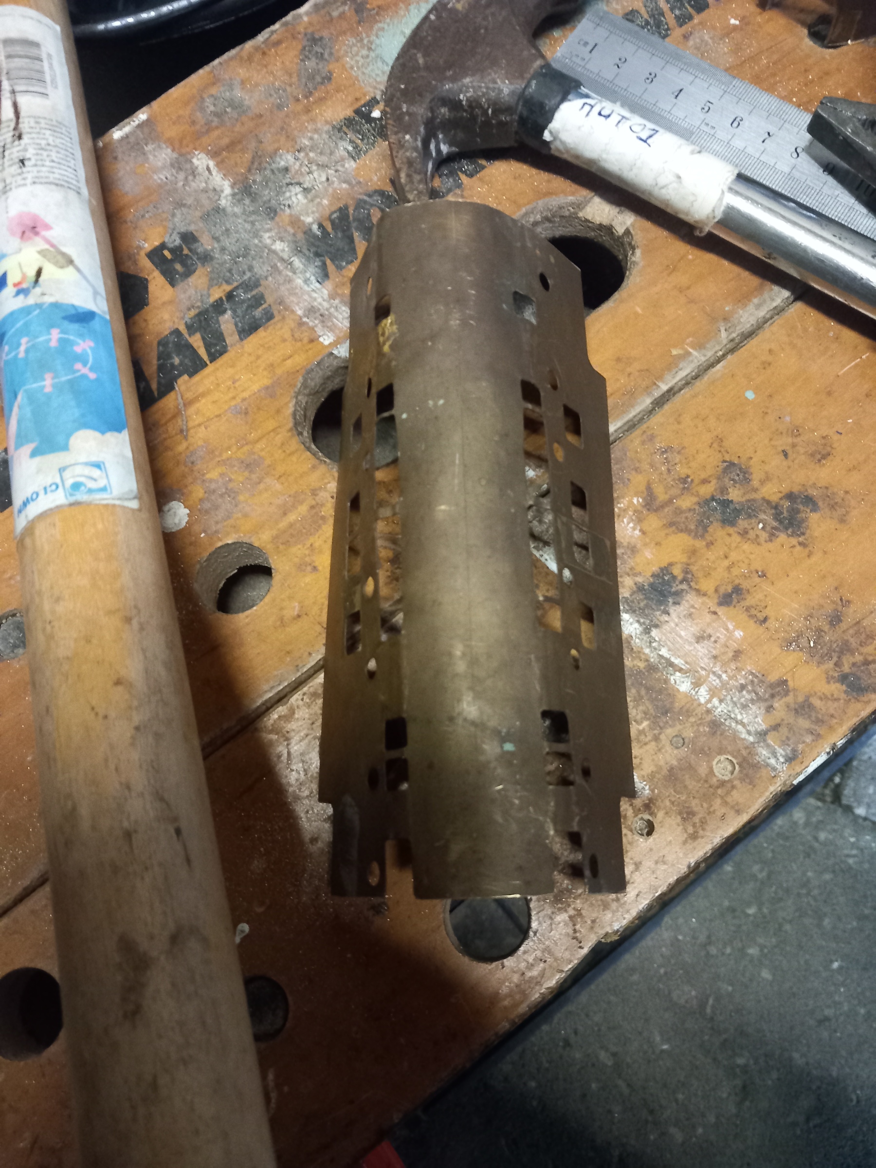

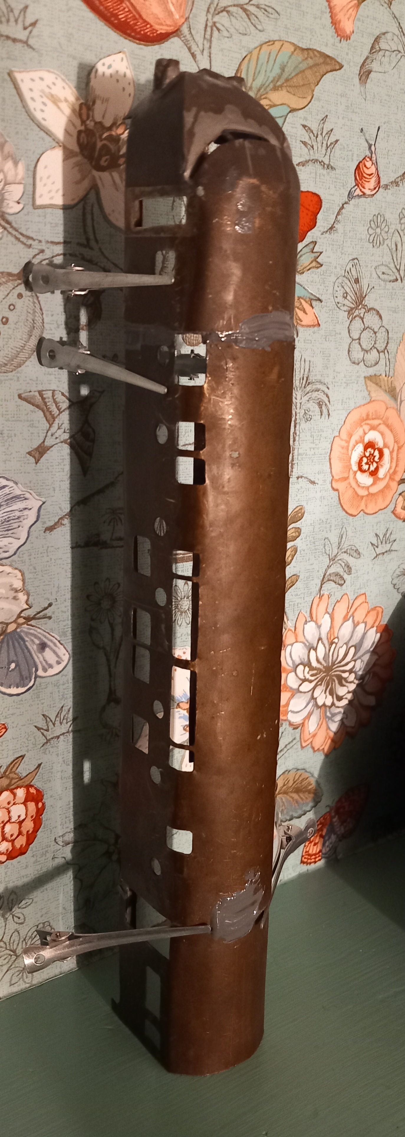

Vandaag maar eens een poging gedaan, de TEE rechter te buigen, gewoon met grof geweld met ijzeren lijmklemmen en een hardhouten lat op maat.
Dat werkt dus niet, zit teveel spanning in het casco. Heb je hem vooraan recht en op breedte, plopt ergens anders weer wat wijder, en v.v. uiteindelijk nog een poging met iets met een klauwhamer en een lat op betonnen vloer, zelfs dát haalde niks uit. Hij is wel echt stevig, dat wel.

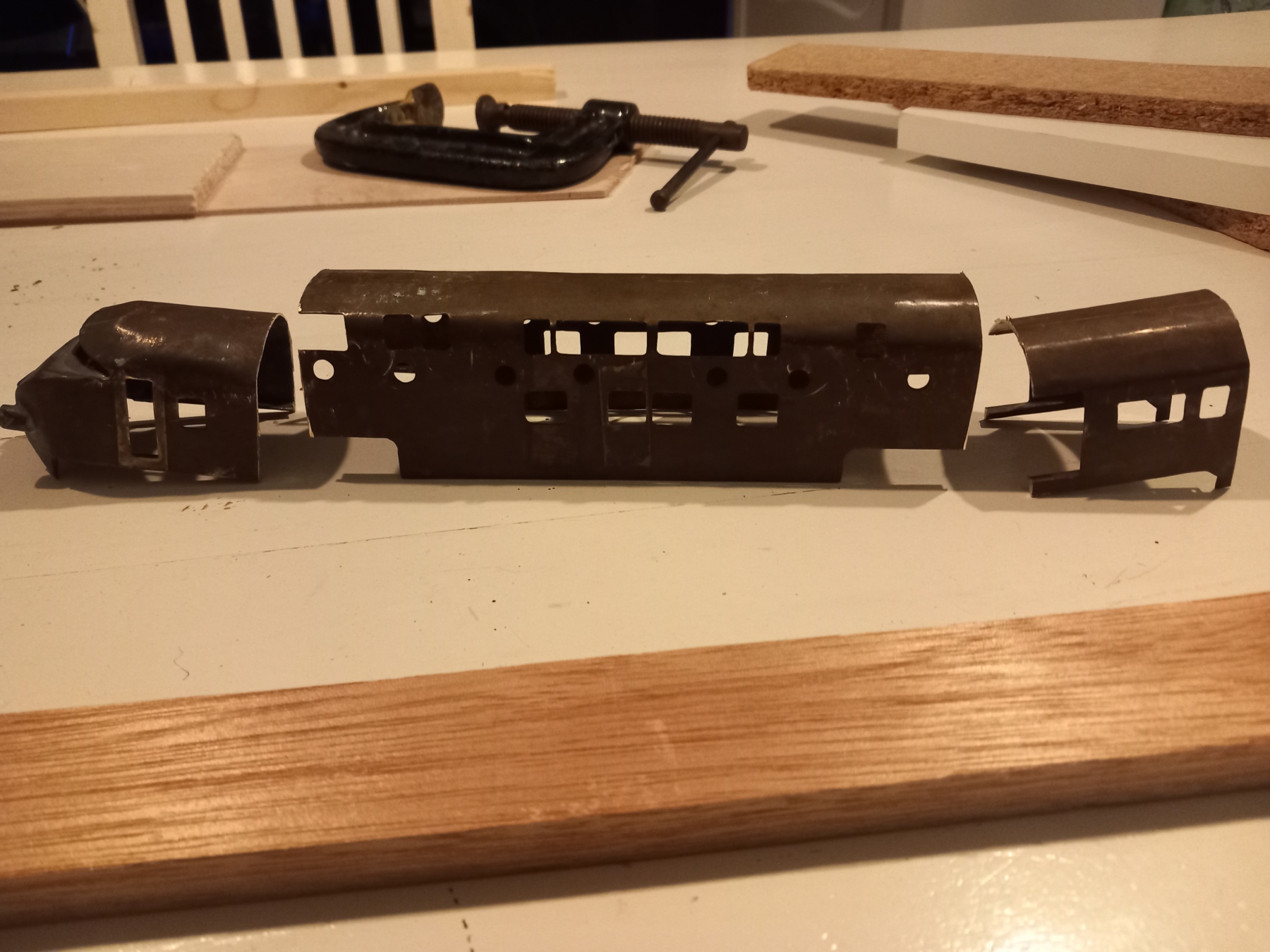

Uiteindelijk het hele ding maar aan bonken gezaagd, er moest tenslotte eigenlijk ook nog ca 2cm van de totale lengte, en de radstand was 1,5 te groot. Als die dan toch niet wil buigen, dan maar barsten en meteen een stukje ertussenuit zodat zowel lengte als radstand nu wél kloppen, en de losse stukken zijn makkelijk recht te maken (hoop ik) omdat er veel spanning vanaf is. Andere keer recht proberen te maken, tot nu toe is dit het resultaat:

Koek 5.2?? Hoewel de snijbrander daar wat minder rechte snijvlakken opleverde.
Station Baarn HIJSM
Berichten: 1552
Re: Nederland jaren 50 op basis van mijn roots
Reactie #905 Gepost op:
07 February 2025, 21:54:33 »
ja lijkt erop! Heb m'n best gedaan beetje recht te zagen, nu nog zien dat die weer in elkaar wil. Solderen heb ik niks voor, dus moet ff zien welke lijm dit kan lijmen. Met wat losse profieltjes.

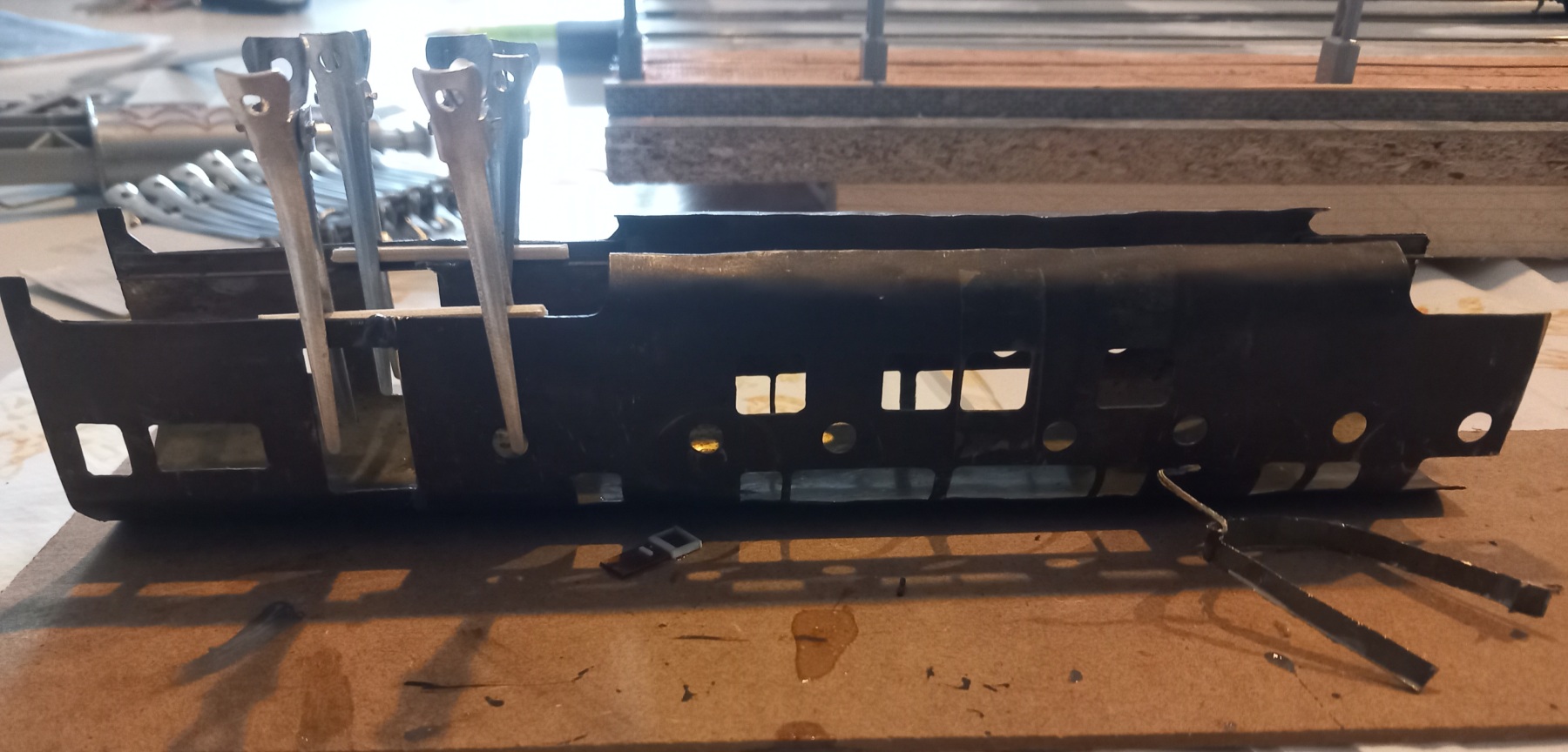

Net zo lang zitten buigen en timmeren dat het weer wat wordt, nu in de steigers, apparaten kasten gebogen, dakbolling opnieuw, wanden zover als mogelijk gericht. En dan straks flink in de steigers, beetje inbouwen tis allemaal niet zodanig strak dat die ooit de baan op zou kunnen, maar ingebouwd in een werkplaats moet 't zo wel kunnen.
Vond nog vloeibaar metaal, van de afgezaagde delen stripjes geknipt en in de 2 componenten gezet, en dan eens kijken of dat wil plakken. Tis sterke lijm, m'n bagagedrager van m'n fiets ook mee gelijmd en dat heeft veel meer te houden, deze moet net blijven staan, dus hoop dat zo voldoende is, anders x laten solderen.

Z'n kop zit er inmiddels ook weer op, nu een nachtje laten uitharden en dan zien of het houd. De verhoudingen zijn alvast wat opgeknapt. Bak bijna 2cm korter, radstand 1,5 korter, breedte overal 3,6 cm (moest eigen 3,4 maar dat gaat niet omdat de kop niet meer smaller kan maken) en het dak wat rechter/ overal redelijk dezelfde bolling.
Als hij uitgehard is en het plakt goed, dan nog ff de naden naschuren met de slijptol.
Mvg Koen

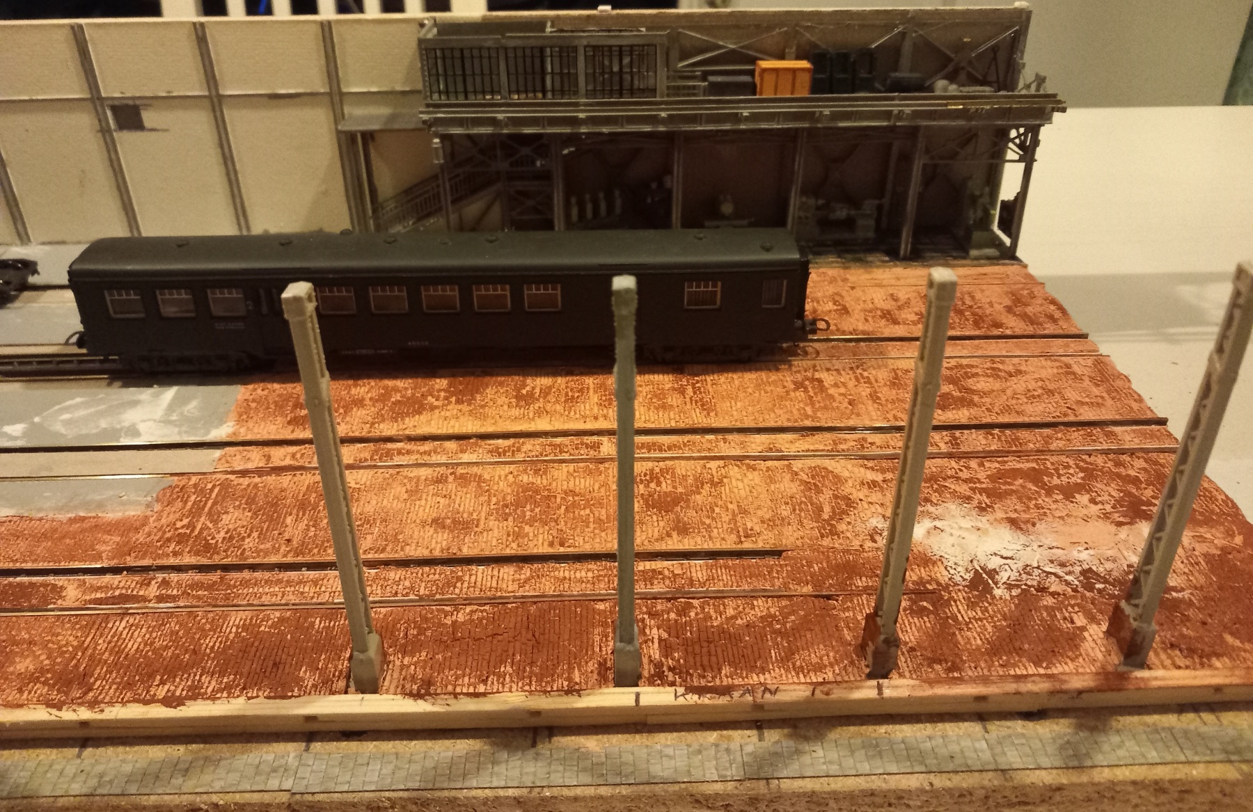

Wil zachtjes aan van de oude revell restjes af die hier nog staan, met matt 37 en een keukenpapiertje (geen zin om te kwasten op zo'n oppervlakte, dus wat verf op keukenpapier gedept en zo eroverheen geveegd), alvast een eerste wassing op de klinkers gezet. Na droging gaat daar een donkergrijze wash overheen om de naden tussen de klinkers wat op te halen. En de nu nog lichte delen gelijk wat donker te vegen.
Dan kan ik het daarna met potlood hier en daar wat accentueren.
Voor nu ziet het er nog niet uit uiteraard:
Vanmiddag eerst met koffie geprobeerd te kleuren, aardig straf bakkie maar bleef weinig kleur van over op de klei, dat trok er zo in en was daarna nauwelijks meer zichtbaar.

Volgens mij kan je beter heet water met cacaopoeder mengen en dat afgekoeld er tussen smeren. Zit meer kleurstof in
