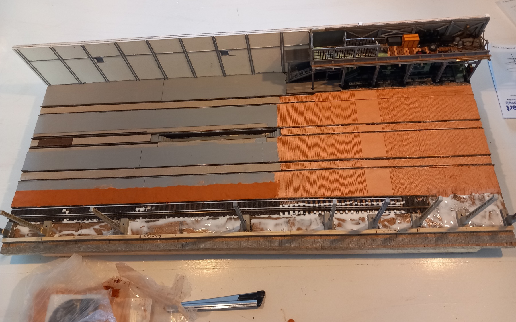

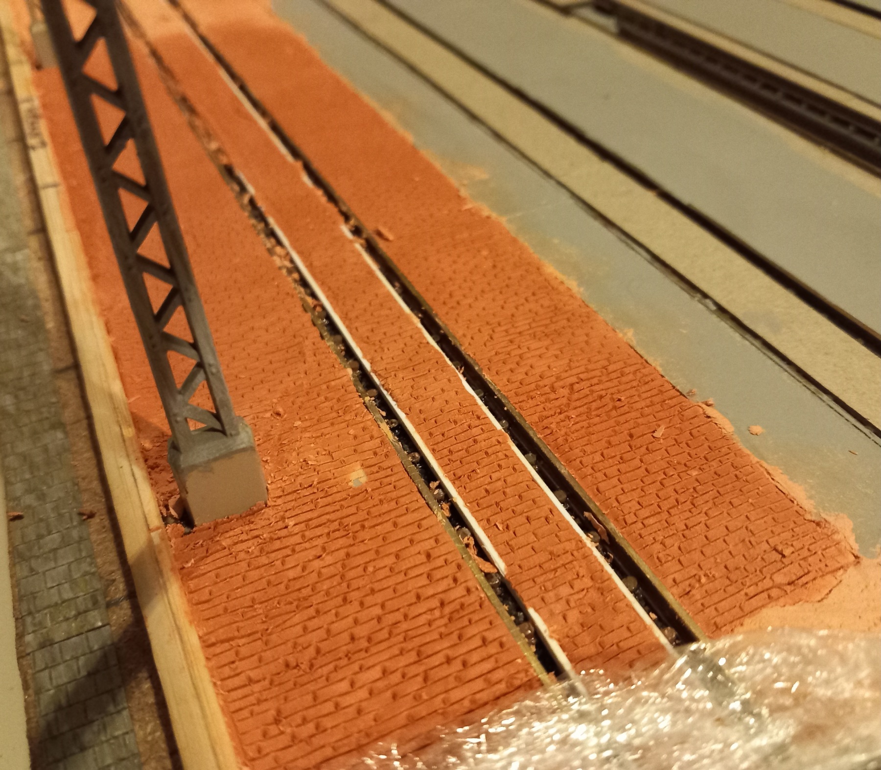

Met de nieuwe moed gelijk de klei afgemaakt, eindelijk de oude ballast niet meer zichtbaar, en meteen de extra staanders geplaatst. Over de marklin voetjes ook de klei doorgetrokken, kijken met steentjes kerven of het geplakt heeft, anders worden het bredere betonpoeren in de straat.
Nu kan dit mooi drogen. Voor het plaatsen van de extra staanders alvast lijnen gezet in het middendeel, het stuk wat overgeslagen heb is voor later met een kortere linieaal.

Koen, als je tig van de stenen hebt gelegd ben je het natuurlijk zat, dat snap ik. Maar ik vind het prachtig!
Bedenk dat je in zo'n hal met zwaar spul in de weer bent, dus dat slijt enorm.
En zoals iemand hiervoor al zei, met wat vervuiling wordt het nog geloofwaardiger.

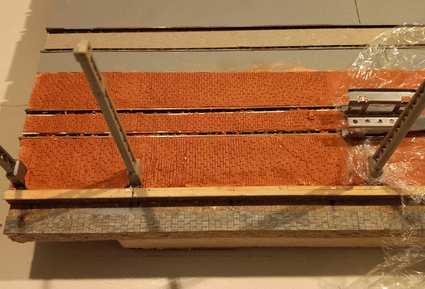

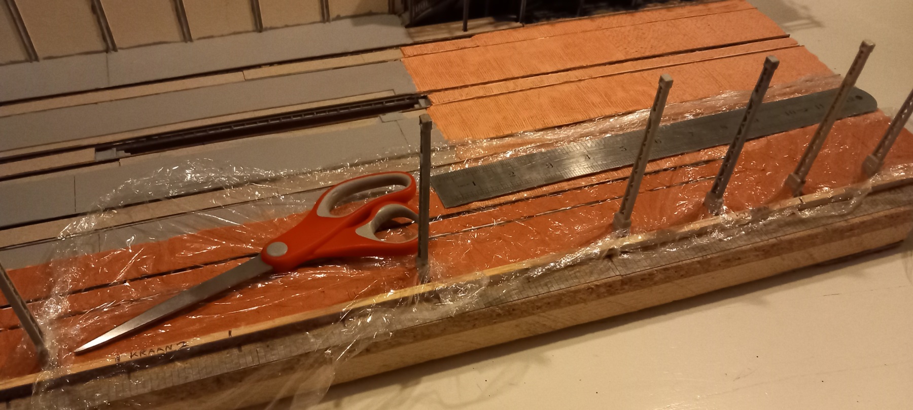

Gelijk ook met Einte zijn tip in de weer, inkrassen in de natte klei. Vandaag een klein stukje. Rest in plastic ingepakt zodat ik dat morgen evt kan inkerven en het dan nog niet geheel uitgehard is. Morgen eerst zien hoe het gaat met drogen. Want het krimpt nog behoorlijk zag ik met het eerste deel. Tis een behoorlijke oppervlakte, teveel om alles in 1x te snijden. Nou ja, maar ca 350cm² wat nu nog nat is, dat zijn maar 7000 klinkertjes, waar hebben we t over

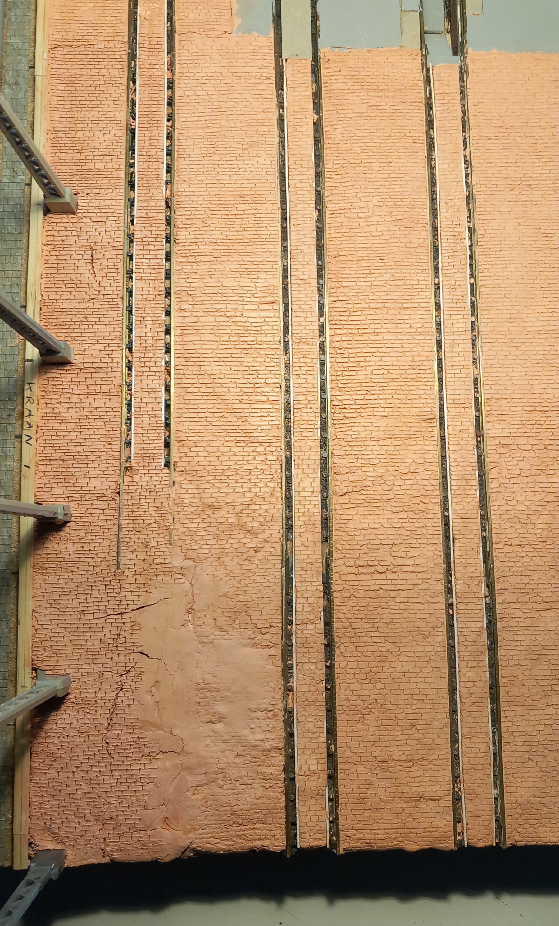

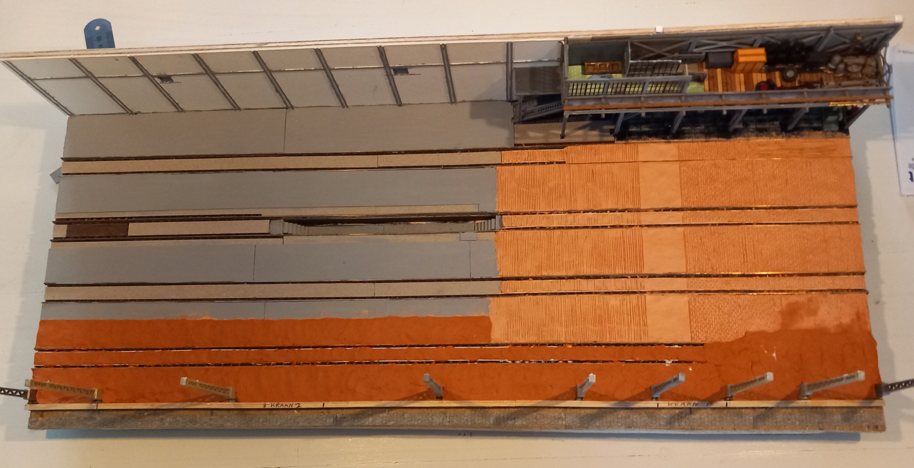

De klei die ik gisteren 'nat' gesneden heb, is er redelijk goed uitgekomen na een dag en nacht drogen. Soms iets te grote kieren, maar nog niet volledig uitgehard, dus met een mesje is dat nog te herstellen/ op te schuiven. Op deze foto nog zonder herstel:
Het lijken nu iets meer losse klinkers, dat komt later met kierenzand wel goed.
Het deel wat nog niet gesneden was, maar wel een dag en nacht onder plastic gedroogd, vanavond zitten snijden. Blijkt nog prima te verwerken, de ergste bobbels eruit gesneden, nog wat kieren dichtgesmeerd, en de klinkers erin gesneden. Doordat die al wat uitgehard was, snijd je meteen minder diep, dus met drogen minder kiervorming denk.
Als je naar de redutex tegels buiten de loods kijkt, zie je dat de klinkers eigenlijk nog wel te groot zijn, maar ik vind ze best acceptabel zo. Ze zijn op dit deel al weer strakker dan het 1ste deel van vorige week, bij de machines, begin aan das klei te wennen lijkt het. Wat Mara zei over de zware slijtage door de werkzaamheden in de loods, komt dan ook mooi uit qua indeling, de ruwere klinkers van het eerste deel liggen op de casco bouwafdeeling, de nu strakkere klinkers op de afbouw afdeeling.
En wat straks niet bevalt, doen we Eric's tip, gereedschap, stapel planken, stellingkje oid, dat komt wel goed. Zie het alvast beter zitten weer als vd week.

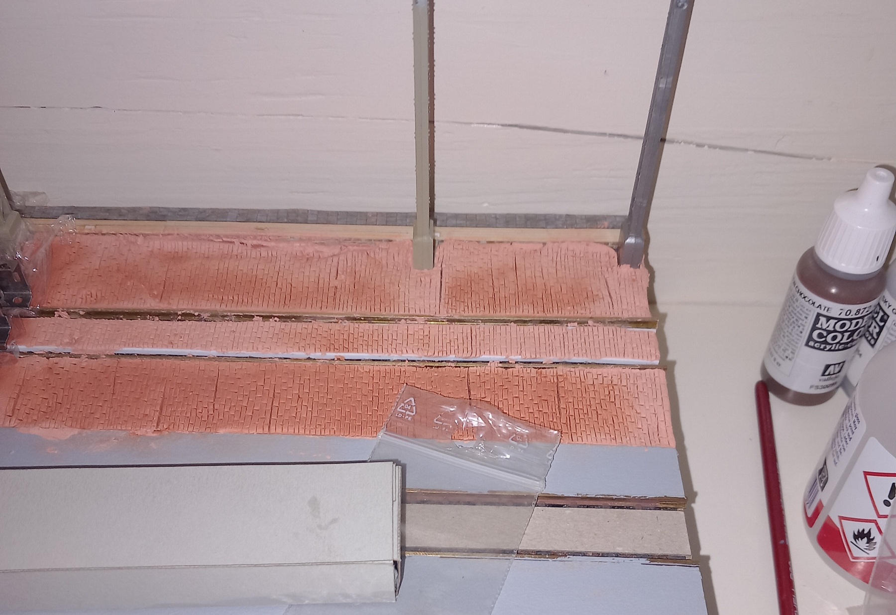

Net het laatste deel nog natte klei gesneden. Qua beeld niet anders dan de rest dus zonder foto. Nu nog een keer het reeds droge deel inkerven en de betonplaten erin maken.

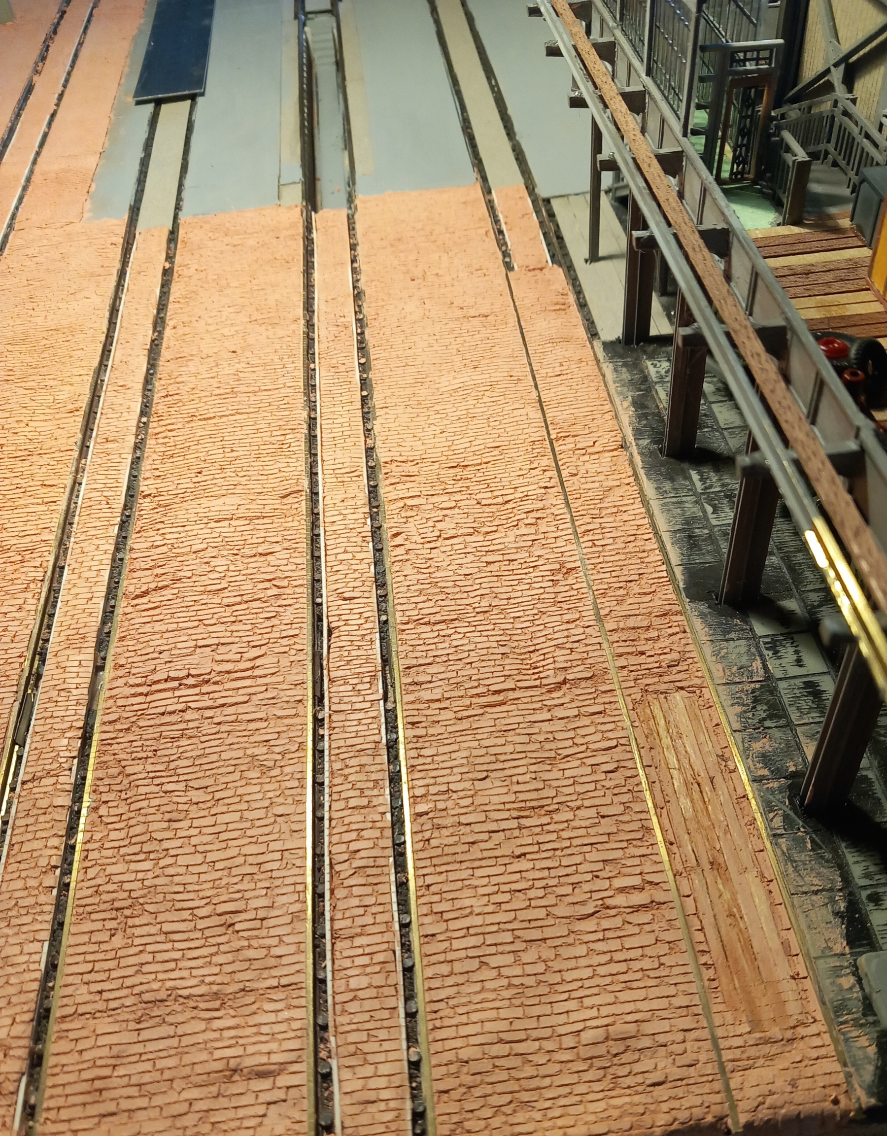

Steentjes zitten erin. Linksonder wordt denk idd met beton dichtgesmeerde plek. Moet nog bijgewerkt worden.
Bij de machines is het prima zo:

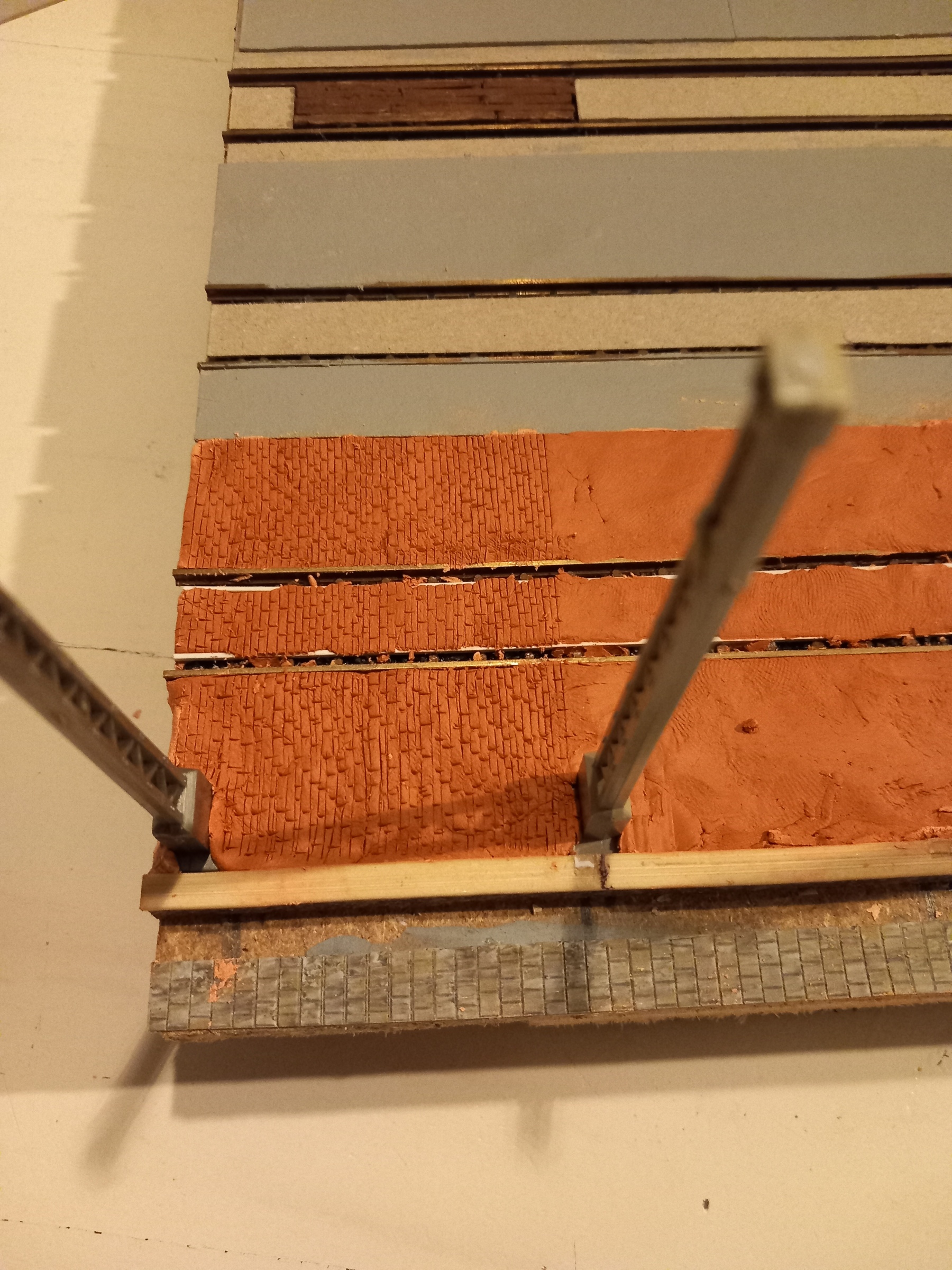

De nokjes tussen de rails worden nog afgeplakt met strookje 0,25 mm evergreen. De 2 middensporen bijgewerkt en zijn nu evt geschikt als doorgaande sporen. Met oog op mogelijke uitbreiding later of inzet op modulebak.
