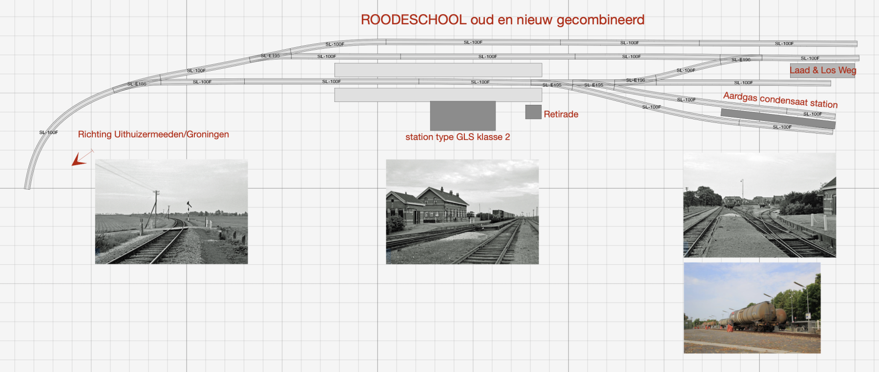

Het aardgascondensaat laad station lag bijna stijf tegen het reizigersstation aan Koen
C-rails
Re: Noorderlijke Nevenlijn
« Reactie #61 Gepost op: 31 March 2024, 15:23:24 »
Het aardgascondensaat laadstation lag bijna stijf tegen het reizigersstation aan
Ik ben toch wel gecharmeerd van deze laatste 'fantasie' versie, en daarom de laadlos weg verlegd.
Was Koos dus bekend, Edwin. Koos heeft dikke duim gebruikt voor wat artistieke vrijheden.

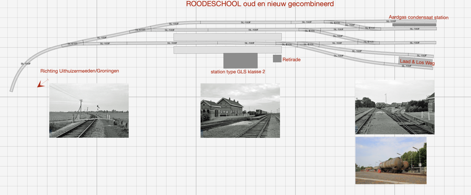

Koos, de twee meest linkse wissels zou ik anders doen: in plaats van twee linkse wissels zou ik twee rechtse nemen. Op die manier vermijd je twee lelijke, en vaak problemen gevende, boog/tegenboog situaties. Bovendien worden je sporen wat langer.
ja dat heb ik ook al overwogen, de wissels zoals getekend, liggen zoals de werkelijkheid was, dus daar was een wissel met een tegenboog, maar dat is natuurlijk in 1:1 een stuk ruimer dan in model spoor het geval is, en geeft dan ook wat meer ruimte.  ik denk er ook aan het meest linkse wissel te vervangen door een meegebogen exemplaar in de boog om zo nog meer ruimte te winnen... We kijken het nog even aan ;-)
  Precies, zoals ook in deze versie is getekend, met het meest recente sporenplan zoals dit in de werkelijkheid is verbouwd.
Hier nog een alternatieve versie voor Roodeschool.  Hier heb ik het stationsgebouw laten staan (in werkelijkheid gesloopt in 1973 en vervangen door een Abri), maar het emplacement is gewijzigd tot de situatie zoals die er tot een paar jaar geleden nog lag, met wat wissels verplaatst en waar de laad los weg was, nu het aardgas condensaat station gelegd.. (dit is nu ook gesloten, vervoer gaat vooralsnog over de weg, het is de vraag of dit station nu wordt verplaatst naar een andere locatie , net als het station zelf, wat nu aan de stamlijn richting de Eemshaven ligt omdat het personen vervoer daar naar is verlengd voor een aantal slagen per dag tegenwoordig.

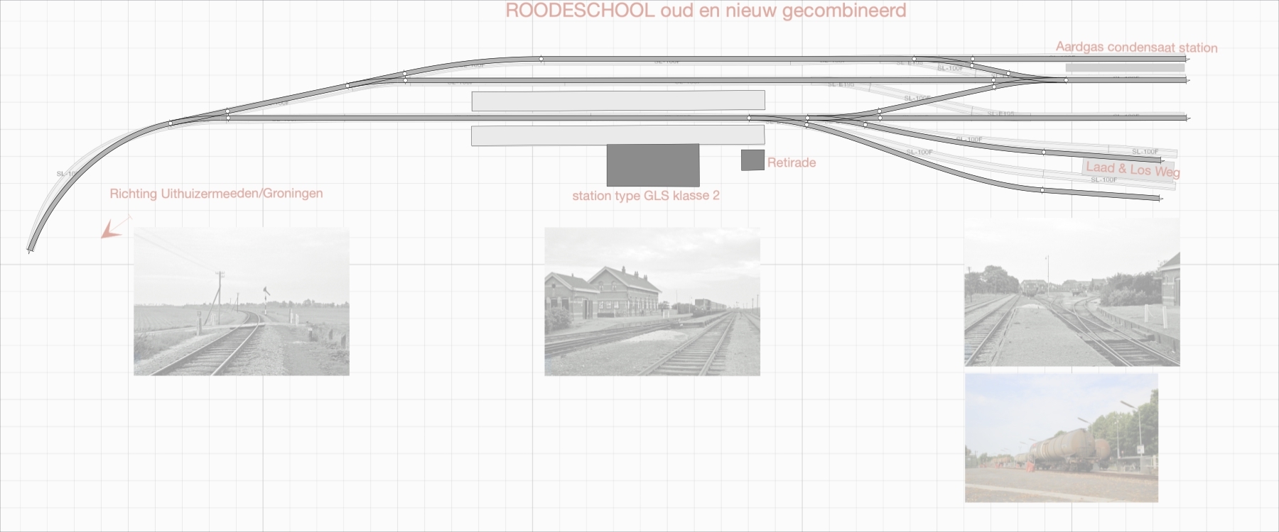

Hier dan een versie met een binnenkomende meegebogen wissel, en het andere wissel ook geruild voor een 'rechts' wissel, waardoor het spoor nog weer rustiger oogt..
Wat je daardoor echter wel krijgt is dat een rangeer beweging (bv omlopen van een loc) betekend dat je de 'vrije baan' op moet, en niet binnen het emplacement blijft, althans, zo komt het wel over..

Met één personentrein per uur, in dat tijdperk, lijkt me het uithalen naar de vrije baan geen probleem.

De twee industries gewisseld en met een paar extra wissels nog wat meer mogelijkheden bij gemaakt.  Ook is het meegebogen wissel nu vervangen door een rechts wissel.  Ing H.F. Enter kan nu enerzijds blij zijn dat dit wissel nu een normale is, maar hij zal nog steeds niet blij zijn dat het doorgaand spoor nu afbuigend is.   (hoewel ik bij vele (noord) nederlandse emplacementjes dit heb gezien, je kunt vrijwel nergens rechtdoor als beide wissels in the rechte stand staan, althans afgaand op emplacements tekeningen op Klassieke beveiligingen....)..

Persoonlijk vind ik het rangeergedeelte er nu wat 'gekunsteld' uit zien, maar als jouw doel lekker kunnen rangeren is, dan zo laten.  (y)

Ik heb het wel met Cor eens, nu zijn er aan de rechterzijde optisch wel veel wissels in een klein gebied. De vorige versie spreekt mij daardoor meer aan, maar uiteraard is het jouw project.

Hier nog een mogelijk alternatief, er zijn wel 2x een driewegwissel gebruikt.
