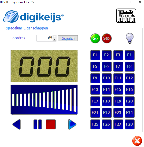

Henk heeft een DR5000. Hij kan even een rijregelaar openen in het config menu op z'n pc en met de 65 gaan rijden. Dan is het denk ik klaar.
Gr, Ben.
