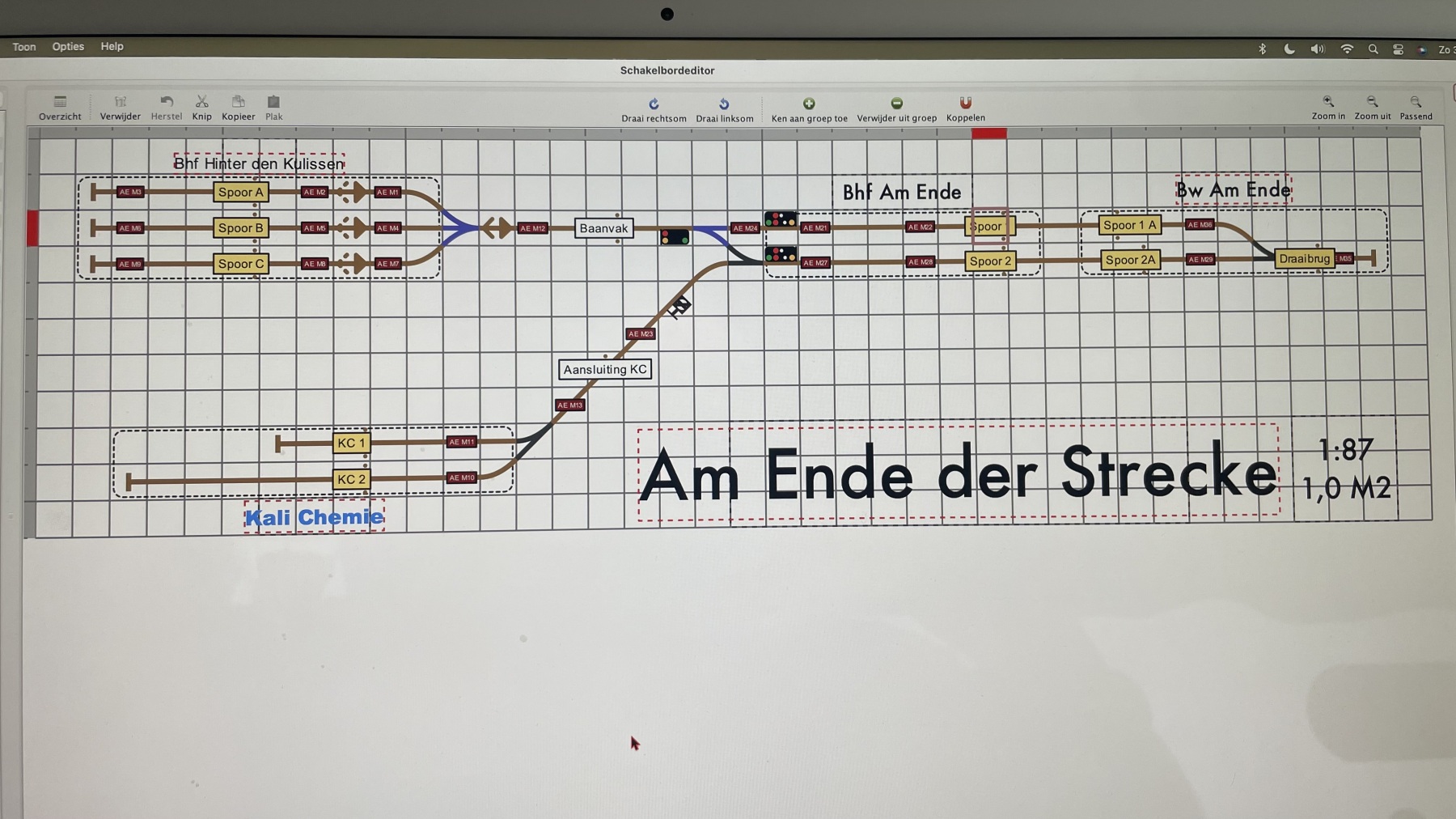

Bedankt Chris,
maar aks ik in iTrain voor elkaar krijg dat ik de KG 230 automatisch kan laten rangeren zou het nog mooier zijn.
Moet ik nog aantal voedingsdraden voor via de (al aanwezige) bezetmeld-module aansluiten. Daarna baan opstellen en eens kijken wat ik voor elkaar kan krijgen in iTrain.

Reactie #2057 Gepost op:
23 August 2025, 20:01:18 »
Bedankt Ed,
De lay-out staat bijna in iTrain en ik moet nog 4 voedingsdraden in module aanpassen.
Mis nog een paar loconet kabels (die ik heb liggen zijn te kort en heb geen zin om ze tijdelijk van mijn vaste baan te halen) maar die komen als Post NL mee werkt komende week binnen.
Kan ik daarna de baan in elkaar zetten en gaan testrijden (met iTrain).

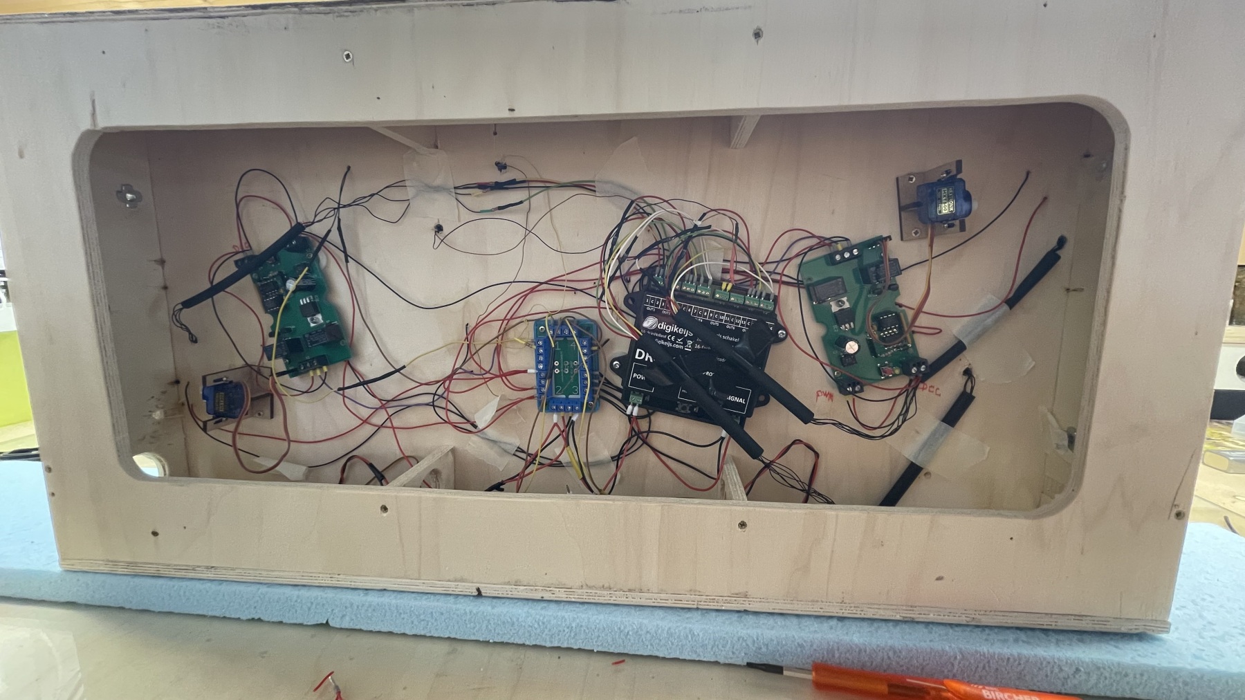

Vandaag de bestelde langere loco-net kabels ontvangen. Dus tijd om te gaan testen.
Dus even wat lange voedingskabels gemaakt en langste loco-net kabel (RJ12 kabel) en daarmee de industrië modules aan mijn vaste baan gekoppeld
3 melders zijn meteen actief, had er van 1 al gezien dat deze strak tegen wissel zat (dus niet geïsoleerd). Zal bij de andere 2 ook zo zijn. Dus even de dremel er door.
Die links boven (voor Bhf Hiinter den Kulissen) zal wel een uitdaging worden omdat deze in de tunnel naar dit station zit. Maar slijp hem wel zo ver mogelijk in de tunnel door, dan wordt de melder maar iets korter.

25 August 2025, 21:28:38 »
Eerste 2 al opgelost (moest wel de rails even poetsen)

31 August 2025, 10:33:39 »
Alsof je een bom onschadelijk aan het maken bent, welke draad moet ik doorknippen..
Ik had het wel iets netter kunnen aanleggen 😇

Re: Am Ende der Strecke, modulebaan op 1 M2
Reactie #2064 Gepost op:
31 August 2025, 10:35:03 »
Het is je vergeven Frank
Berichten: 5772
Reactie #2065 Gepost op:
31 August 2025, 11:00:42 »
Niet de rode draad Frank!
. Ik ben bezig met een nieuwe baan en ondanks dat alles best netjes was bij mijn vorige baan ga ik deze keer wel iets consequenter met de kleurenkeuze om (ook al ben ik kleurenblind)
Groet, Ed
Reactie #2066 Gepost op:
31 August 2025, 11:05:59 »
Kleuren zijn wel consequent Ed, dus het wordt in iedergeval een rode draad.
Heb de juiste 2 inmiddels getraceerd. Die gaan dus van de centrale stroomverdeler en worden verlengd zodat ik deze 2 kan aansluiten op de bezetmelder die al op module 4&5 zit.

Berichten: 6785
Reactie #2067 Gepost op:
31 August 2025, 12:07:10 »
Zo, alle melders zijn gemaakt. Zowel op de baan als in iTrain.
Reactie #2068 Gepost op:
31 August 2025, 12:59:00 »
Nice.
Valt mij toch op dat blok Spoor1A andersom staat dan de overige blokken. Zal voor de werking niet uitmaken, maar voelt het ook goed?
Reactie #2069 Gepost op:
31 August 2025, 13:29:08 »
Was mij niet opgevallen Jos, maakt volgens mij niet echt uit in iTrain (heeft als het goed heb met de voorkeursrichting te maken) maar ik zal hem nog even omdraaien.
Bedankt voor de oplettendheid.
