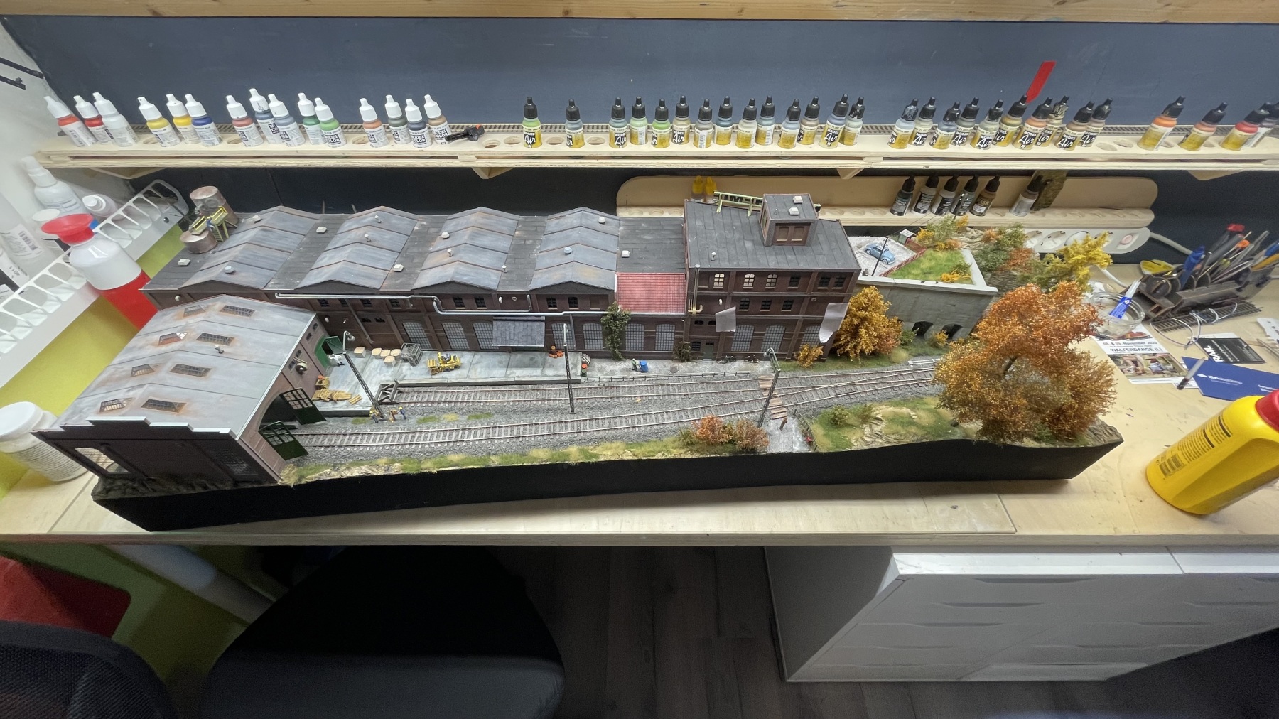

Vandaag de bestelde langere loco-net kabels ontvangen. Dus tijd om te gaan testen.
Dus even wat lange voedingskabels gemaakt en langste loco-net kabel (RJ12 kabel) en daarmee de industrië modules aan mijn vaste baan gekoppeld
3 melders zijn meteen actief, had er van 1 al gezien dat deze strak tegen wissel zat (dus niet geïsoleerd). Zal bij de andere 2 ook zo zijn. Dus even de dremel er door.
Die links boven (voor Bhf Hiinter den Kulissen) zal wel een uitdaging worden omdat deze in de tunnel naar dit station zit. Maar slijp hem wel zo ver mogelijk in de tunnel door, dan wordt de melder maar iets korter.

Altijd leuk om "overzichtsfoto's" te zien van je baan en hobbyruimte.

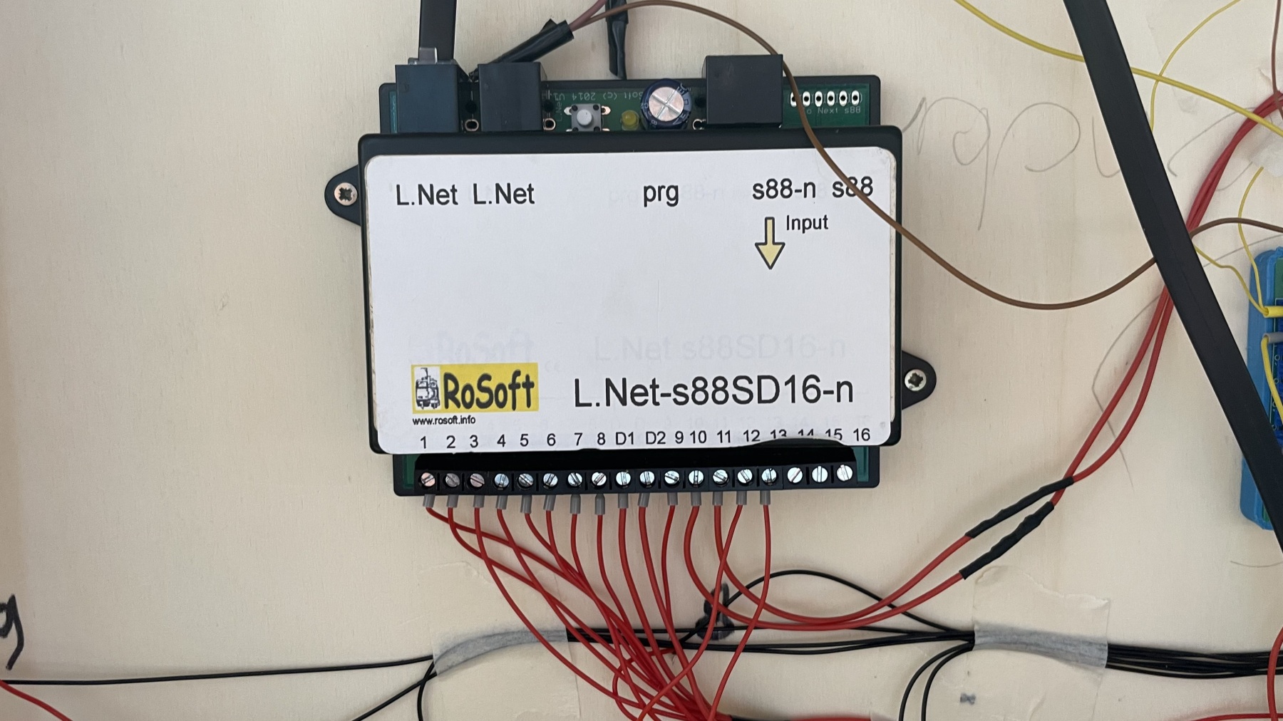

31 August 2025, 10:33:39 »
Alsof je een bom onschadelijk aan het maken bent, welke draad moet ik doorknippen..
Ik had het wel iets netter kunnen aanleggen 😇

Berichten: 26853
Eens komt het goed.
Re: Am Ende der Strecke, modulebaan op 1 M2
Reactie #2064 Gepost op:
31 August 2025, 10:35:03 »
Het is je vergeven Frank

Niet de rode draad Frank!
. Ik ben bezig met een nieuwe baan en ondanks dat alles best netjes was bij mijn vorige baan ga ik deze keer wel iets consequenter met de kleurenkeuze om (ook al ben ik kleurenblind)
Groet, Ed

Kleuren zijn wel consequent Ed, dus het wordt in iedergeval een rode draad.
Heb de juiste 2 inmiddels getraceerd. Die gaan dus van de centrale stroomverdeler en worden verlengd zodat ik deze 2 kan aansluiten op de bezetmelder die al op module 4&5 zit.
