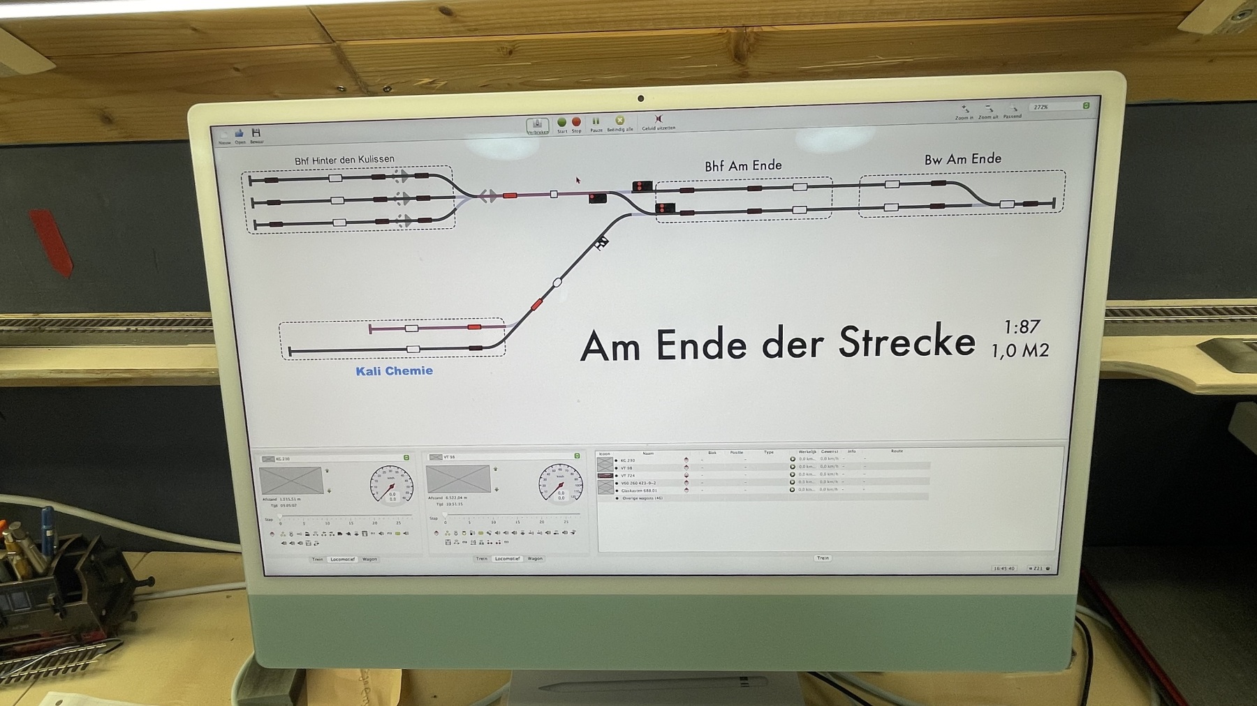

maar aks ik in iTrain voor elkaar krijg dat ik de KG 230 automatisch kan laten rangeren zou het nog mooier zijn.
Moet ik nog aantal voedingsdraden voor via de (al aanwezige) bezetmeld-module aansluiten. Daarna baan opstellen en eens kijken wat ik voor elkaar kan krijgen in iTrain.

De lay-out staat bijna in iTrain en ik moet nog 4 voedingsdraden in module aanpassen.

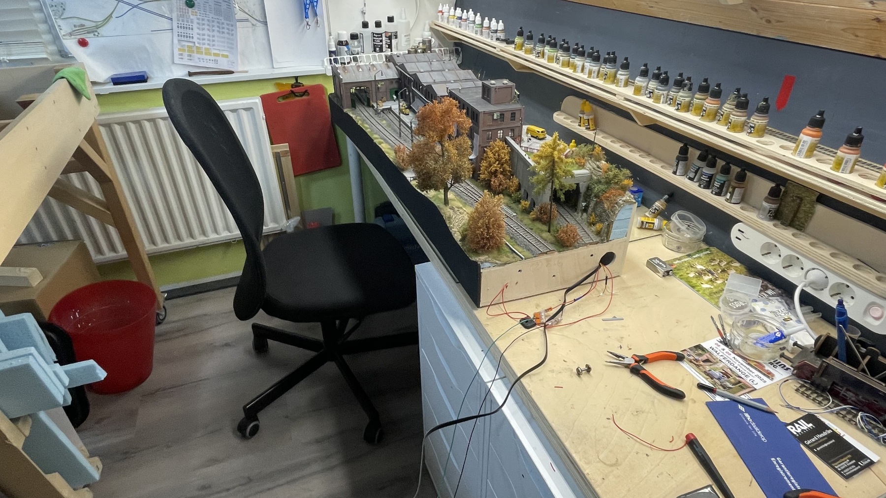

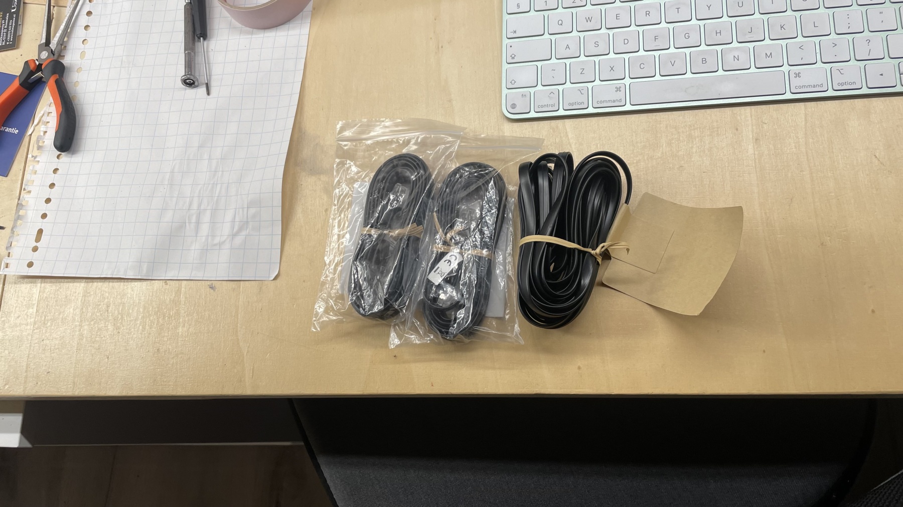

Vandaag de bestelde langere loco-net kabels ontvangen. Dus tijd om te gaan testen.
Dus even wat lange voedingskabels gemaakt en langste loco-net kabel (RJ12 kabel) en daarmee de industrië modules aan mijn vaste baan gekoppeld
3 melders zijn meteen actief, had er van 1 al gezien dat deze strak tegen wissel zat (dus niet geïsoleerd). Zal bij de andere 2 ook zo zijn. Dus even de dremel er door.
Die links boven (voor Bhf Hiinter den Kulissen) zal wel een uitdaging worden omdat deze in de tunnel naar dit station zit. Maar slijp hem wel zo ver mogelijk in de tunnel door, dan wordt de melder maar iets korter.

Eerste 2 al opgelost (moest wel de rails even poetsen)

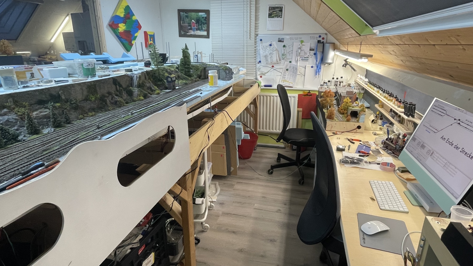

Altijd leuk om "overzichtsfoto's" te zien van je baan en hobbyruimte.

Zo, alle melders zijn gemaakt. Zowel op de baan als in iTrain.
