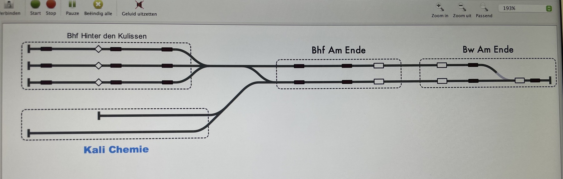

In het weekend van 18 & 19 oktober ben ik met de baan aanwezig bij Modelspoor by MTD in Edegem 🇧🇪 . Omdat mijn vaste machinist dat weekend toch niet kan ga ik het station ook aansluiten op een bezetmelder zodat ik deel van de baan automatisch kan laten rijden.
Heb ik tijdens de bouw al beetje rekening mee gehouden. Hoef dus alleen wat voedingsdraden via bezetmelder aan te sluiten. Omdat ik deze 2 modules semi-permanent aan elkaar heb zitten is het nog makkelijker.
Meeste werk zal zitten in het inregelen van iTrain. Mag voor dit doel de oude MacBook van mijn dochter lenen.
Het industriespoor hou ik vooralsnog handmatig. Voornamelijk omdat het waarschijnlijk te veel tijd gaat vragen om dit zo ingesteld te krijgen in iTrain. (De rangeerbewegingen).

Deze modules zijn aangesloten op bezetmelder
3 melders per perronspoor en 1 voor de draaischijf.

Moet nog wat zaken aan de bedrading aanpassen maar omdat ik ook nog een nieuwe (langere) loconet-kabel nodig heb maar alvast begonnen om het baanplan toe te voegen aan iTrain.
Zet hem voor nu als extra lay-out bij mijn vaste baan.
Kan ik hem aan die baan koppelen om proef te rijden.

Schiet al lekker op om de lay-out in iTrain te zetten.
Als het zo doorgaat misschien eind van deze maand al proefdraaien. Moet wel de seinen er nog inzetten en die heb ik nog nooit goed werkend gekregen in iTrain

Wat is/was je probleem met seinen in iTrain? Ik heb ze er ook instaan en het kostte mij geen moeite om ze goed werkend te krijgen. Waar loop/liep jij dan tegenaan?

Ik krijg de seinbeelden niet goed werkend op het sein. Heb ze op deze baan wel werkend gekregen via de Z21 app dus ga het met die kennis weer een keer proberen in iTrain.
Zal binnenkort laten weten hoe dat verloopt.
