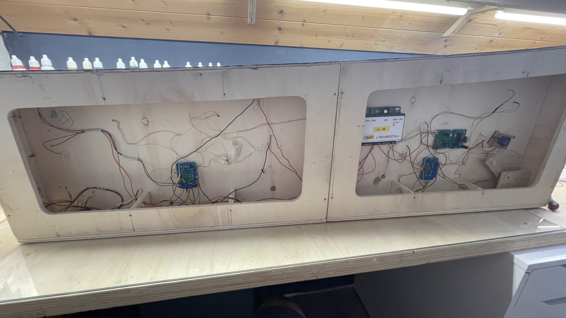

Deze modules zijn aangesloten op bezetmelder
3 melders per perronspoor en 1 voor de draaischijf.

Moet nog wat zaken aan de bedrading aanpassen maar omdat ik ook nog een nieuwe (langere) loconet-kabel nodig heb maar alvast begonnen om het baanplan toe te voegen aan iTrain.
Zet hem voor nu als extra lay-out bij mijn vaste baan.
Kan ik hem aan die baan koppelen om proef te rijden.
