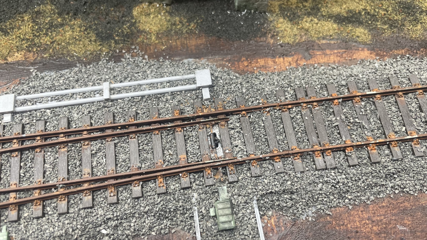

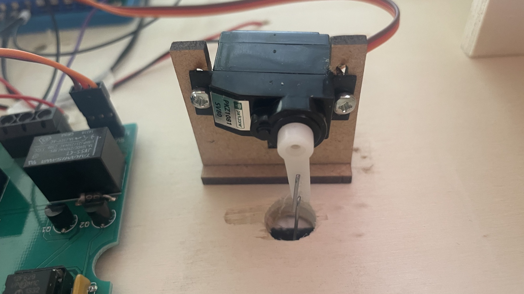

Dat is één, met nieuwe servo en 0,8 mm verenstaal uit de RC 🚙 ✈️ winkel 1 van de 3 wissels aan de praat gekregen.
Nu de andere 2 nog.

 (y) Prachtig wissel zo

Geweldig!
Het is net echt  (y)

Oooh gaaf Frank!! :o :o

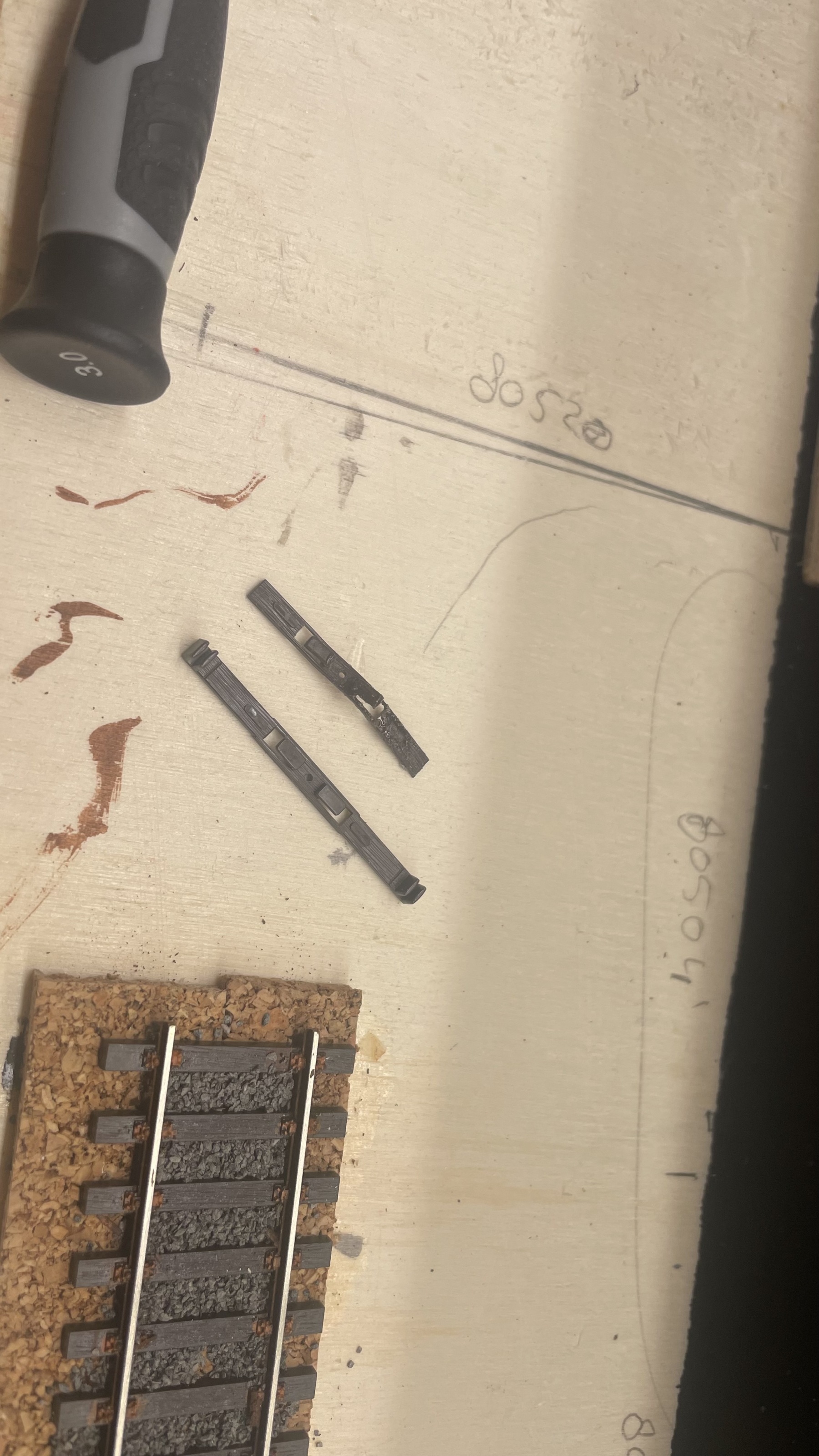

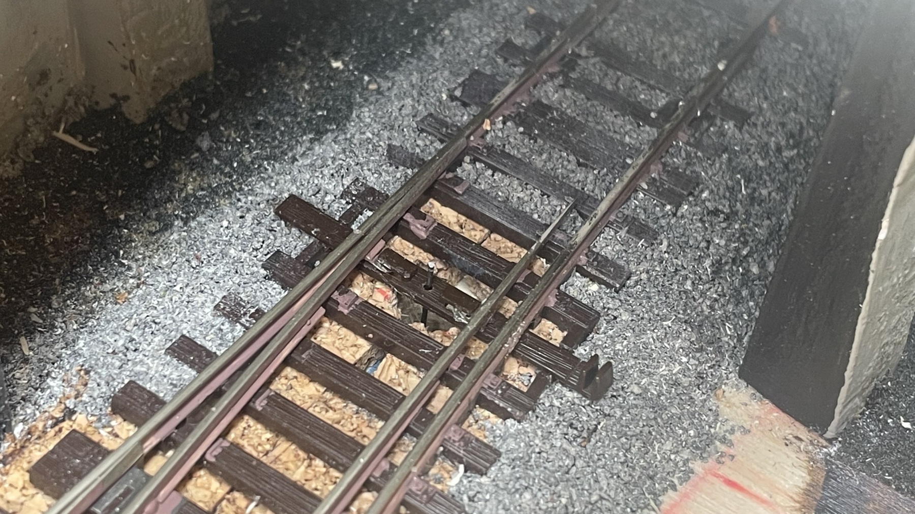

Omdat slopen altijd nog kan eerst maar reparatie proberen. Stelbalk die kapot is zelfde die in de normale wissels zit en daar heb ik er nog genoeg van liggen.
Dus kapotte stelbalk er uit, dat was nog wel te doen
Kapotte en hele stelbalk naast elkaar
De “handjes” aan het einde van de stelbalk zijn voor de Roco magneet-aandrijving. Die gaat er dus in iedergeval aan 1 kant af anders krijg ik de stelbalk zeker niet in de wissel die al vast op de baan ligt.
Nu even rustgevend muziekje aan en kijken of ik deze weer in de wissel krijg. Omdat de wissel in de tunnel naar schaduwstation ligt is er eeg slecht bij te komen. Gaan het zien….

Maar gisteravond nog een tijd zitten fröbelen en uiteindelijk de nieuwe stelbalk er in gekregen.
Voor zekerheid nog wat aanpassingen aan de aandrijving, iets dunnere steldraad en uitslag van de aandrijving op 3 mm (ipv 6) gezet.
Is als je hem zuiver afstelt precies voldoende. Op deze manier net wat minder krachten op de bewegende delen van de wissel.

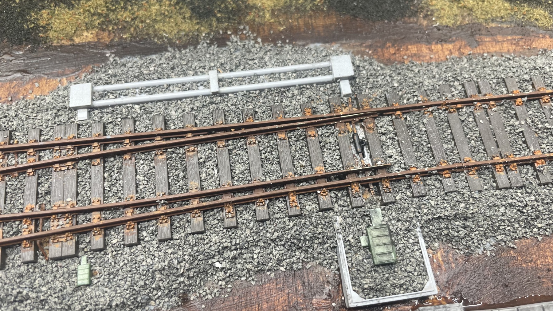

Fijn dat het wisselprobleem nog te verhelpen was. Ondanks dat het een kleine baan is, is betrouwbaarheid wel erg belangrijk voor het rijbedrijf en de afwisseling.

Gelukkig wel Geert.
