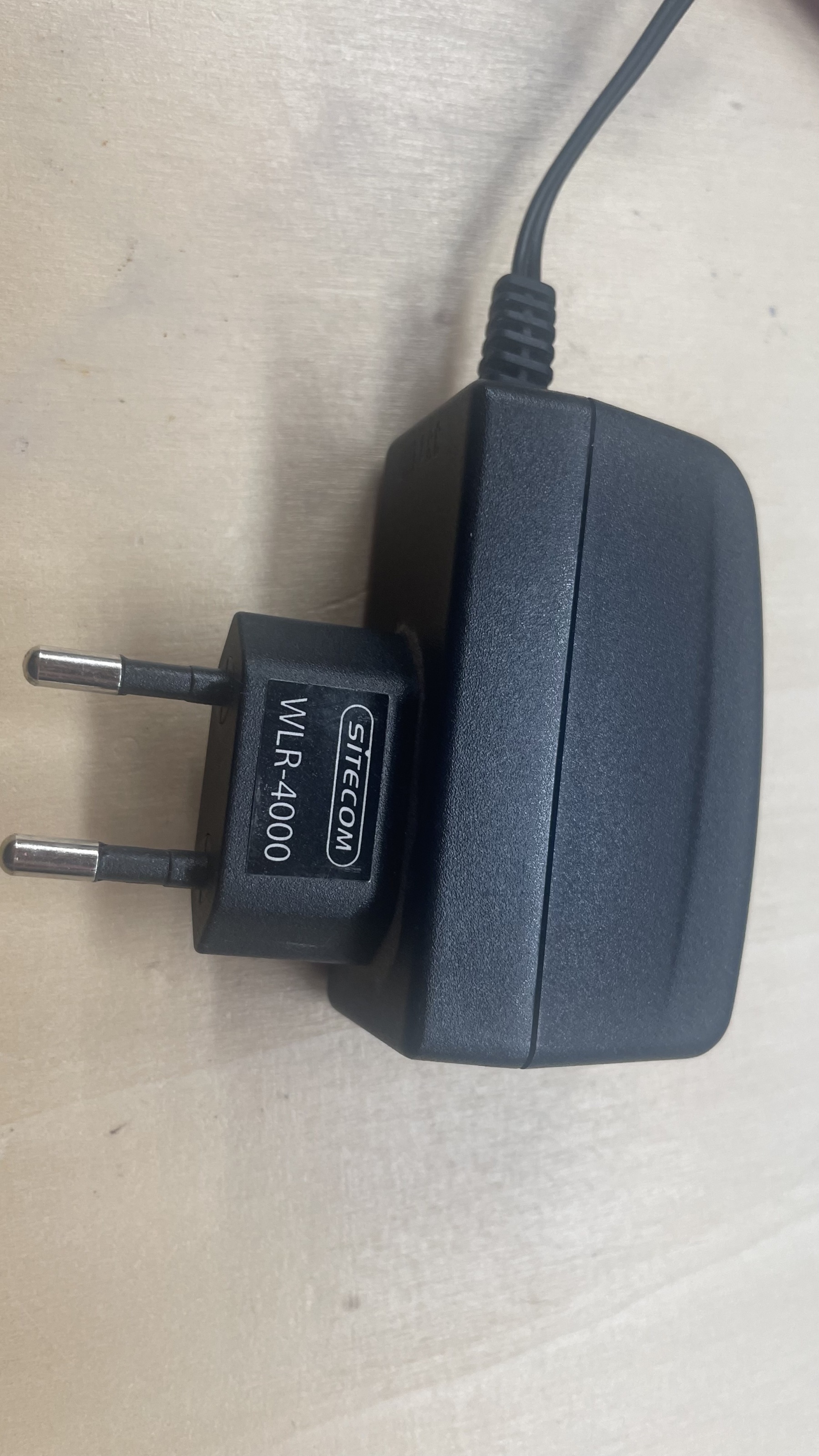

Alles opnieuw (stuk voor stuk) aangesloten en kijk….
Ergens draad niet goed vast en de Viessmann led lichtmasten zijn fase gevoelig.
Alleen de boel knippert als een gek. Even gemeten en spanning schommelt constant tussen 9 en 11 volt.
Verkeerde voeding??

Wat voor voeding gebruik je? Ik heb een paar pagina's teruggelezen, maar kon het niet vinden.

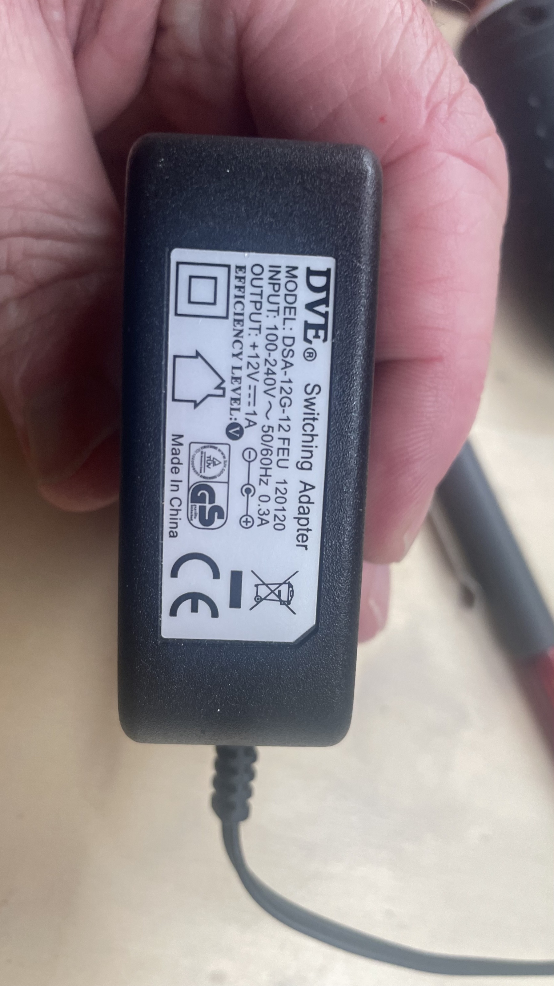

Ik had deze nog in de rommelbak liggen Klaas:

Vreemd ding. Het is een schakelende voeding. Die leveren in het algemeen een strakke stabiele spanning.
Achter 12V staat een lange streep met daaronder 3 korte streepjes. Dat symbool geeft aan dat het gelijkspanning is, maar niet stabiel. Ook het feit dat er maar 11V uit komt is raar, je zou verwachten dat de uitgang dicht bij 12V ligt.

Zonder verbruikers geeft hij wel stabiel de 12 volt.. maar met de verbruikers er op stuitert hij dus aardig op en neer….
Heb nog een 18 volt voeding van roco multimaus liggen maar ben bang dat ik dan alle leds weer sloop (kunnen maar 16 volt hebben)

Hallo Frank.
Ik zou hier voor gewoon een transformator gebruiken van Fleischmann of zo.
Deze kan je mooi afregelen en hierdoor dus de gewenste 12 V leveren.

Ga ik proberen Kees. Heb er nog wel een paar liggen.

En gedaan…. Geflikker is weg.  (y) (y)
Alleen heb ik er 1 lichtmast tussen staan die geen led heeft maar gloellampje. Deze brand alleen beetje goed aks trafo vol open staat. Ga nog even kijken of hier nog extra weerstand tussen zit.
Anders moet ik deze maar anders gaan voeden.

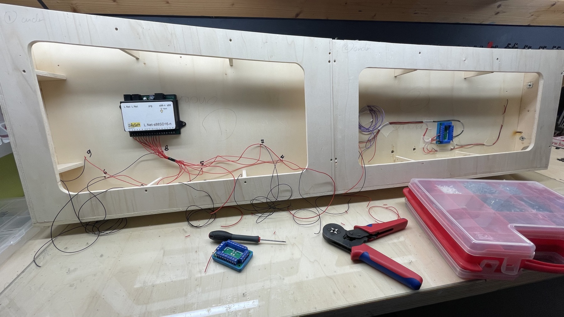

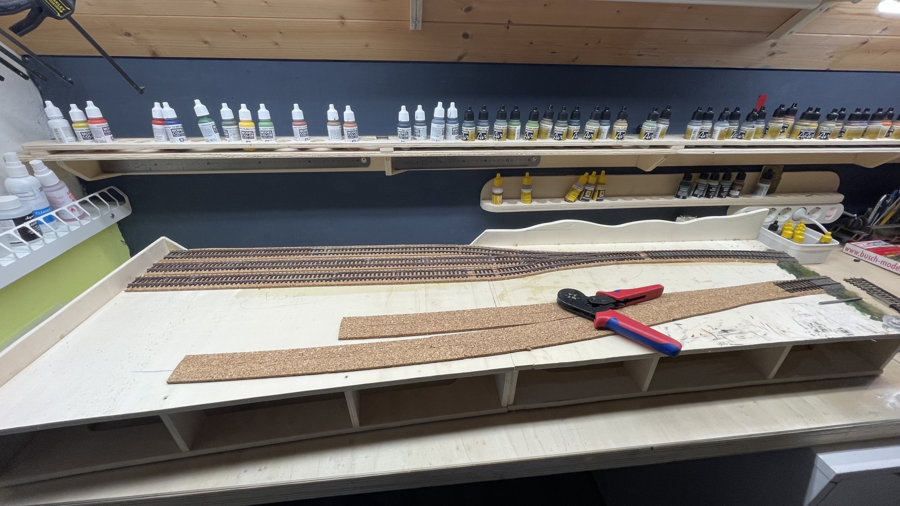

Intussen vol aan de slag met de laatste 2 modules. Omdat hier veel sporen op komen besloten om deze 2 definitief aan elkaar vast te zetten. Scheelt hoop tijd omdat ik hier geen module overgang meer hoe te maken.
Sporen schaduwstation vanmorgen aangebracht en bijna klaar met bedraden.
Sporen schaduwstation krijgen 3 bezetmelders per spoor. Niet direct voor automatisch rijden maar als ik de baan met de Z21 en Z21 app ga aansturen kan ik dan wel op de app zien welke sporen bezet zijn.

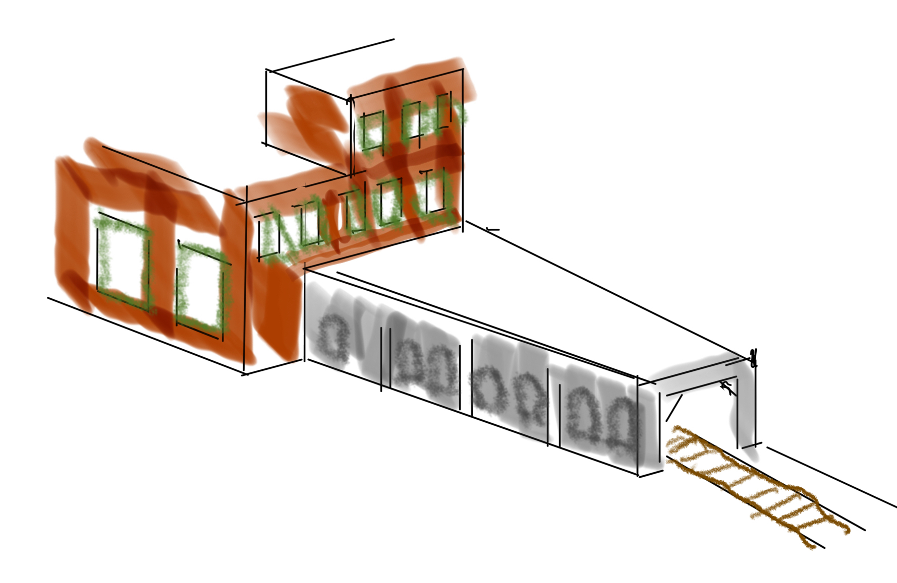

Grijze zondag vandaag. Gelukkig weer wat opgefleurd met de weekend foto’s van Wim.
Daarna met lekker stuk muziek op de achtergrond en bak koffie in de buurt aan het stoeien met de indeling van de laatste 2 modules.
Het uitgewerkte industriegebouw was toch wel wat te overheersend naast de andere 3 modules. Verschillende opties uitgeprobeerd en denk dat ik nu de juiste gevonden heb.
Wat het wordt….. dat blijft nog even een verassing  ;D maar dit is het idee
