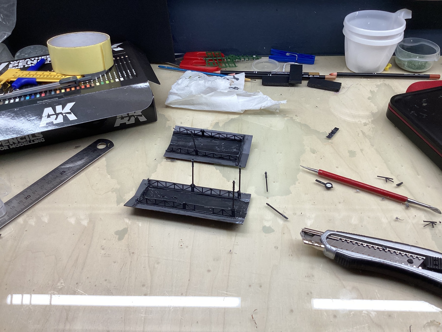

Bedankt heren 🙏. Laatste dagen niet veel aan deze hobby kunnen doen. Draad maar weer beetje oppakken. Op het eiland perron moet uiteraard ook nog afdakje komen. Alleen niet te groot, eens kijken of ik van deze restanten nog wat zinnigs kan maken.

Heb het afdak in het ronde archief gemikt.. denk door de jaren te bros geworden en daarom braken de dunne delen snel. Ga komende zaterdag bij Bentink wel kijken voor alternatief.

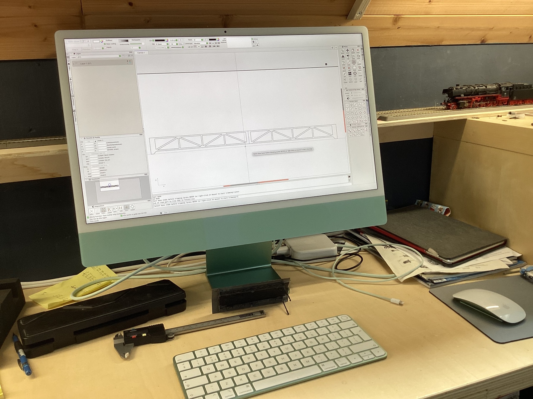

Gisteren geen alternatief voor de perronkap gevonden dus maar eens kijken of ik zelf wat kan maken dus eerst naar de (digitale) tekentafel.

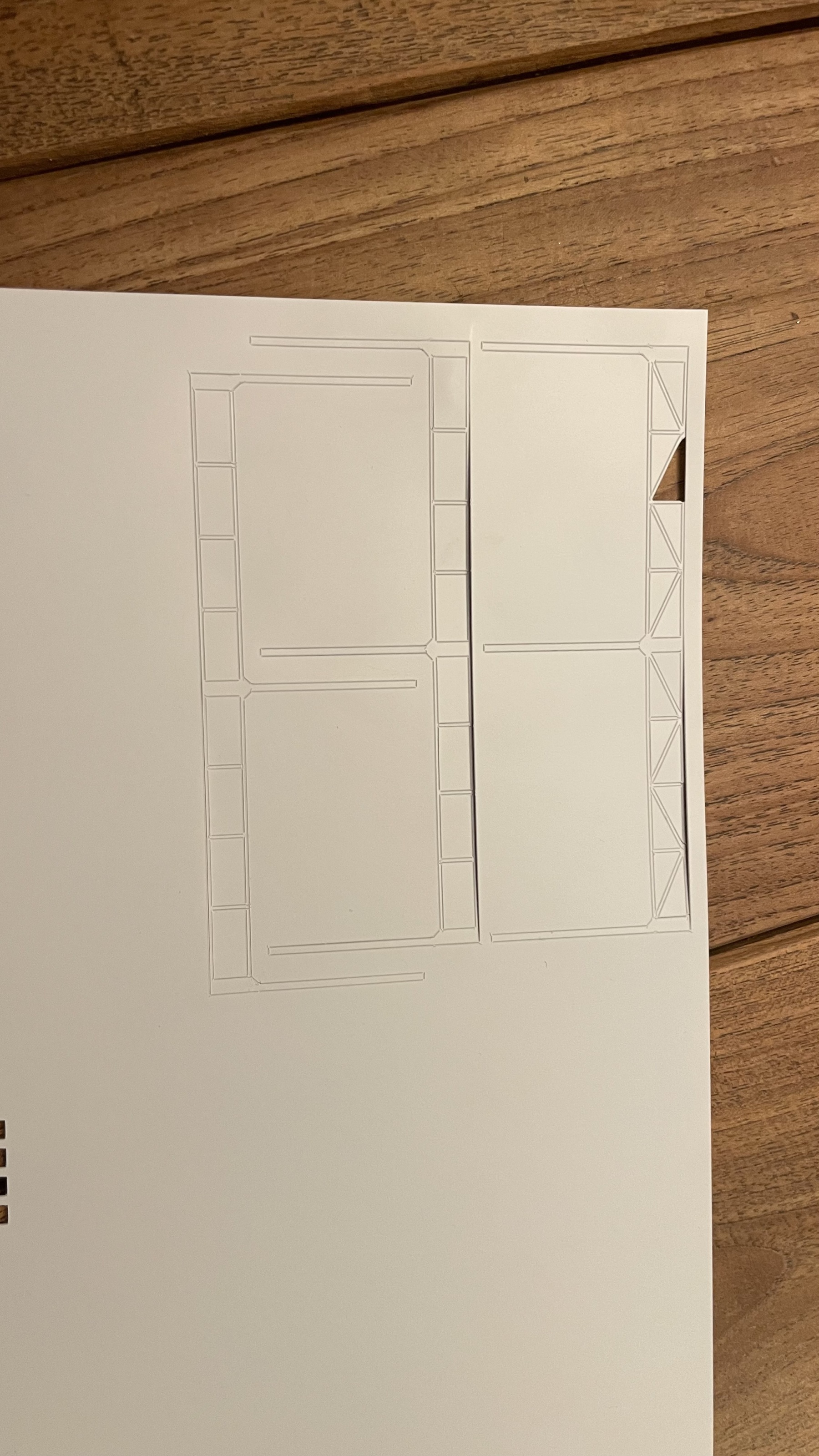

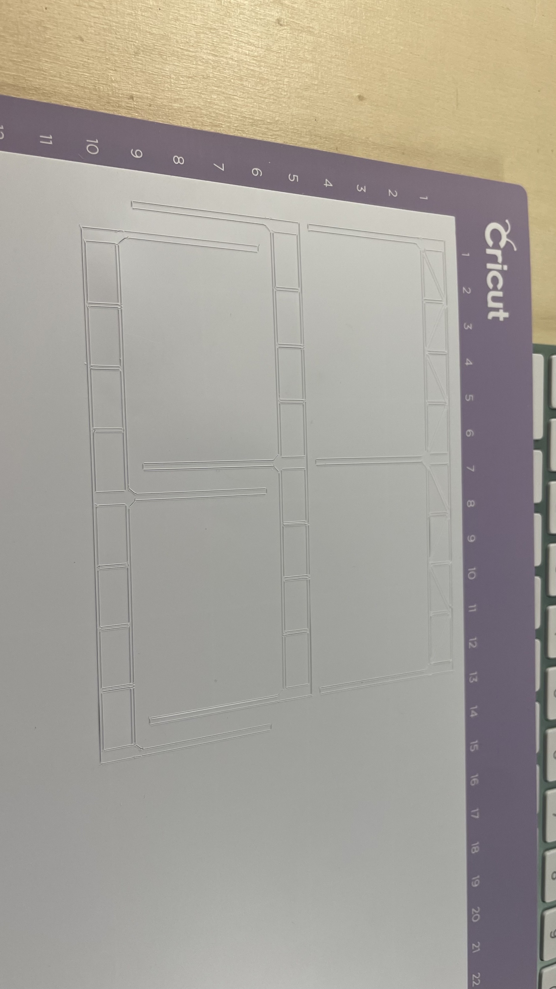

Eerste spant verder uitgetekend. Om dat mijn evergreen styreen platen 0,25 mm zijn bedacht om spant 3x te snijden en deze op elkaar te lijmen.
De diagonalen zitten alleen in de middelste laag dus die worden dunner dan rest van het spant.
Dus de Cricut aan het werk gezet..
Ca 10 minuten later:

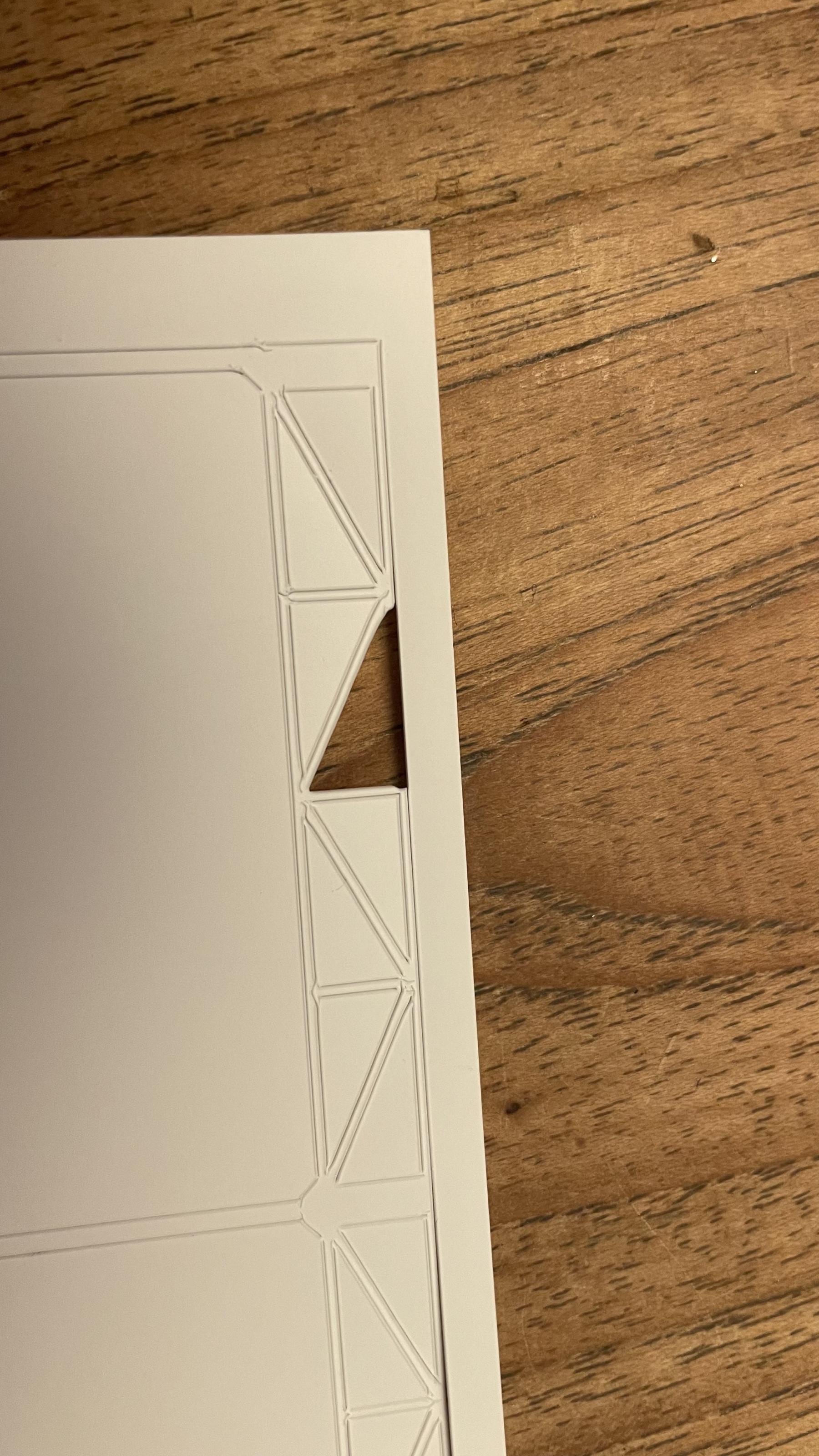

En wat ik tijdens het snijden al dacht te zien klopt: op aantal plaatsen heeft de cricut net te ver doorgesneden waardoor de doorlopende onder en bovenregel van het spant doorgesneden zijn
Dus deze kan het ronde archief in en terug naar de tekentafel…..

Best balen Frank
Nu de herkansing.

27 May 2024, 21:18:12 »
jammer.
misschien net voor de hoeken laten stoppen en het handmatig met een mesje verder lossnijden/drukken?

Al doende leer men..

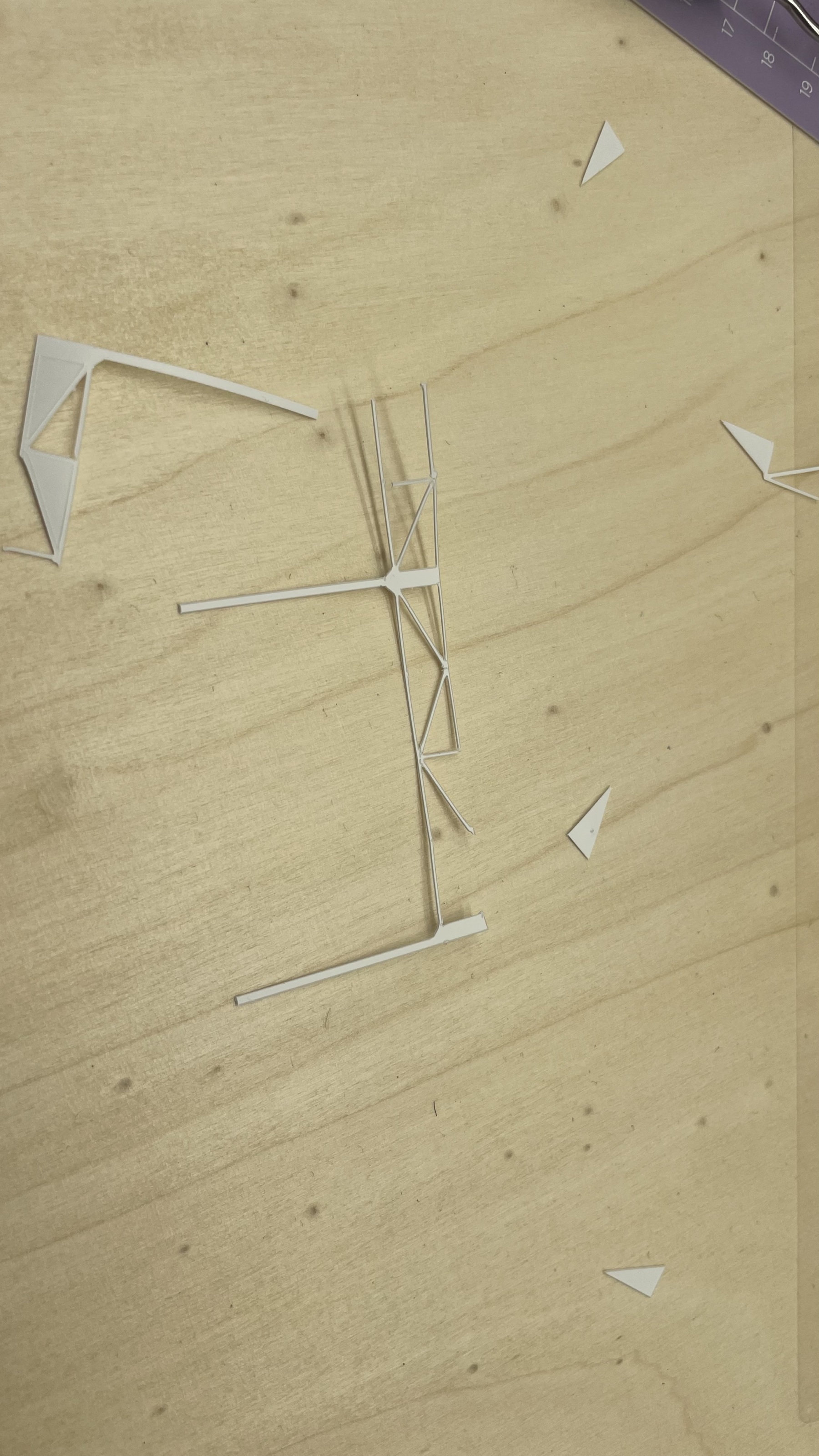

Nieuwe poging,
Lijkt er op dat er vorige keer iets verkeerd is gegaan met omzetten en importeren van het snijbestand waardoor bepaalde lijnen klein beetje waren verschoven. Lijkt nu beter te gaan maar nog niet zeker of het gaat lukken want is wel heel fijn patroon dat gesneden moet worden.
Helaas werkt niet .. vorm is te fijn en tolerantie van snijden toch net te veel om de spanten er heel uit te krijgen
Toch maar die resin printer gaan halen??
Laatst bewerkt op: 30 May 2024, 19:39:13 door Frank 123

30 May 2024, 20:03:54 »
Wat je ook proberen kan is lasersnijden, alleen kom je dan op andere materialen dan styreen uit.

Balen dat het de tweede keer ook niet gelukt is

30 May 2024, 21:08:41 »
Ach, zo blijf ik lekker bezig
Nadeel is alleen dat het niet opschiet met het afmaken van deze module.
En Wesley, denk dat 3D printer uiteindelijk meer mogelijkheden geeft.
