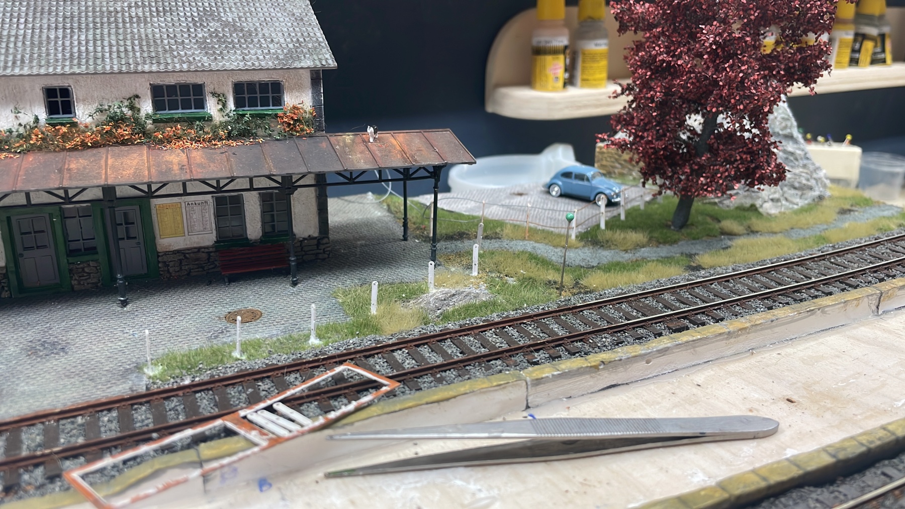

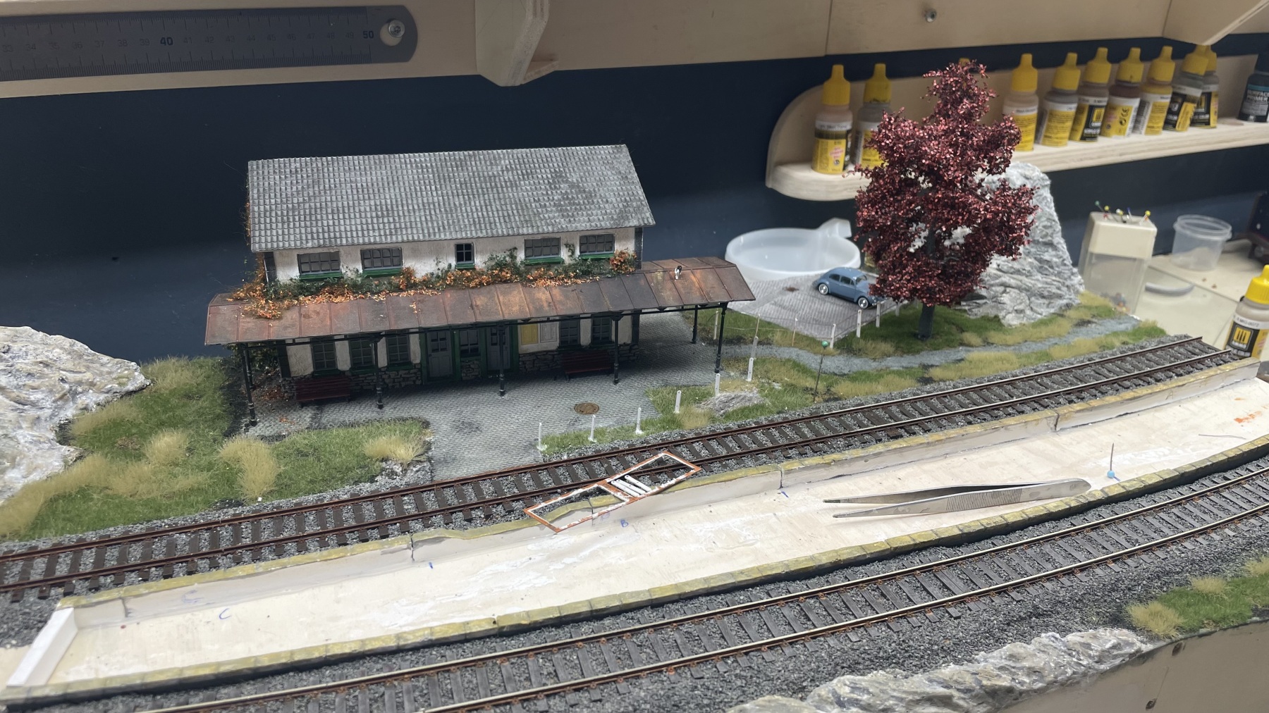

Ga mijn best doen Wim… maar nu eerst iets anders… doorslijpen van de railovergangen tussen module 3 en 4. Toch beetje spannend…🫨 Dus Dremel met dunste slijpschijfje (0,75 mm) er door
Dan verbindingsbouten er uit en kijken of ze helemaal los zijn van elkaar. Valt niet tegen 🤓
Dan mag module 3 even gaan slapen 😴 in het opslagrek
En ga ik nu eerst module 2 verder afmaken
Perron moet nog afgemaakt worden (ga er denk ook nog kleine overkapping op zetten van wat rest stukken van de oude baan), nog wat lage hekken rond het stationsgebouw en uiteraard nog het nodige groen op de rotsen.
Heb met 1 module op mijn tafel weer wat meer ruimte om hieraan te werken.

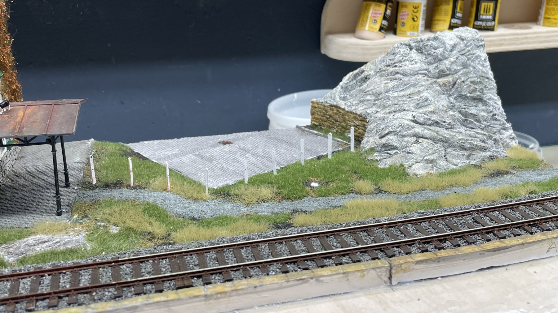

Tijd om wat hekken te plaatsen
Hier toch geen weer om gezellig een biertje in het park te gaan drinken 🌧️
Eind mei nog een interessante workshop mifoshape rotsen maken bij Bentink (door Evan Daes), nu al zin in 😎
Laatst bewerkt op: 27 April 2024, 15:24:06 door Frank 123

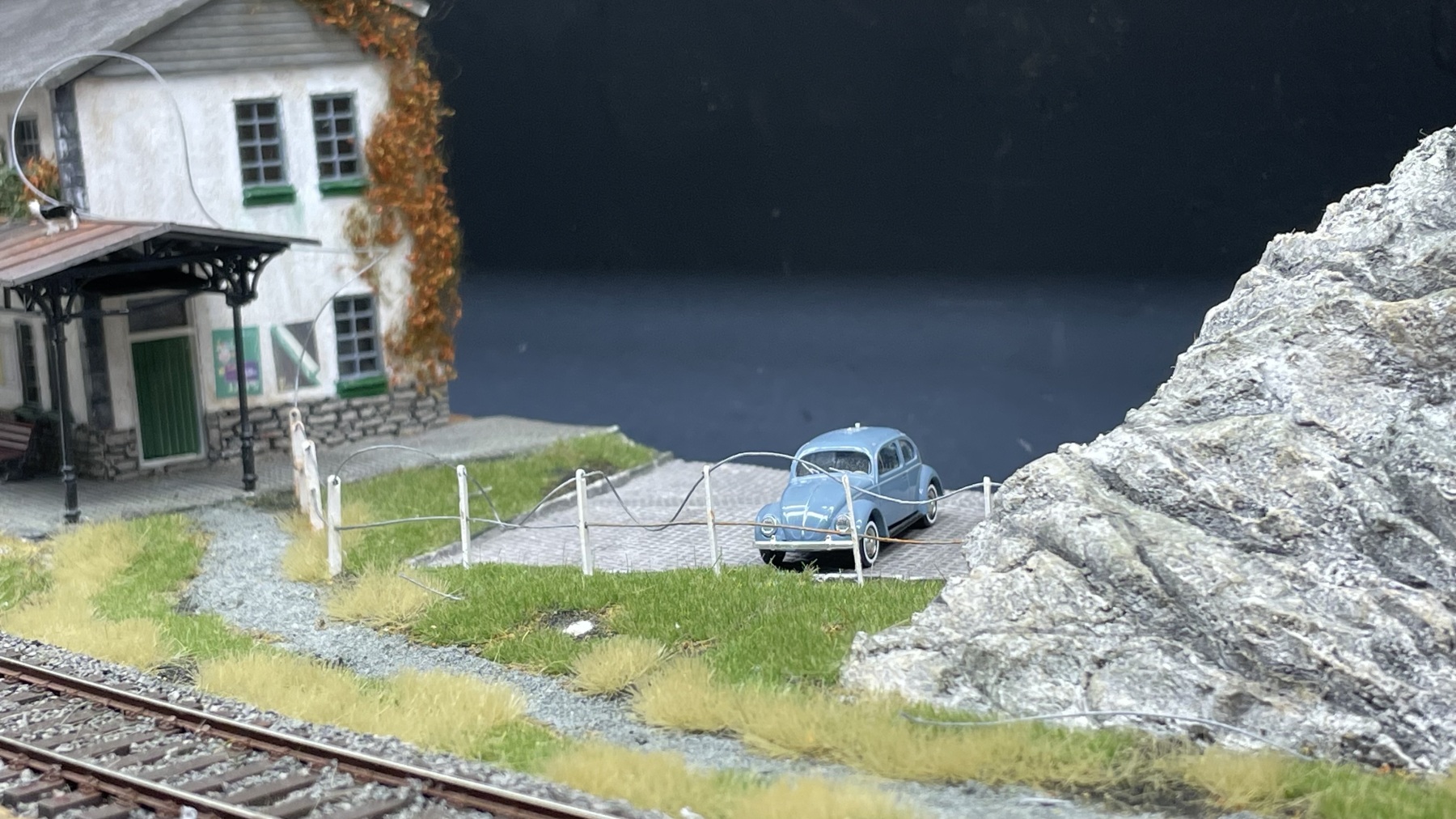

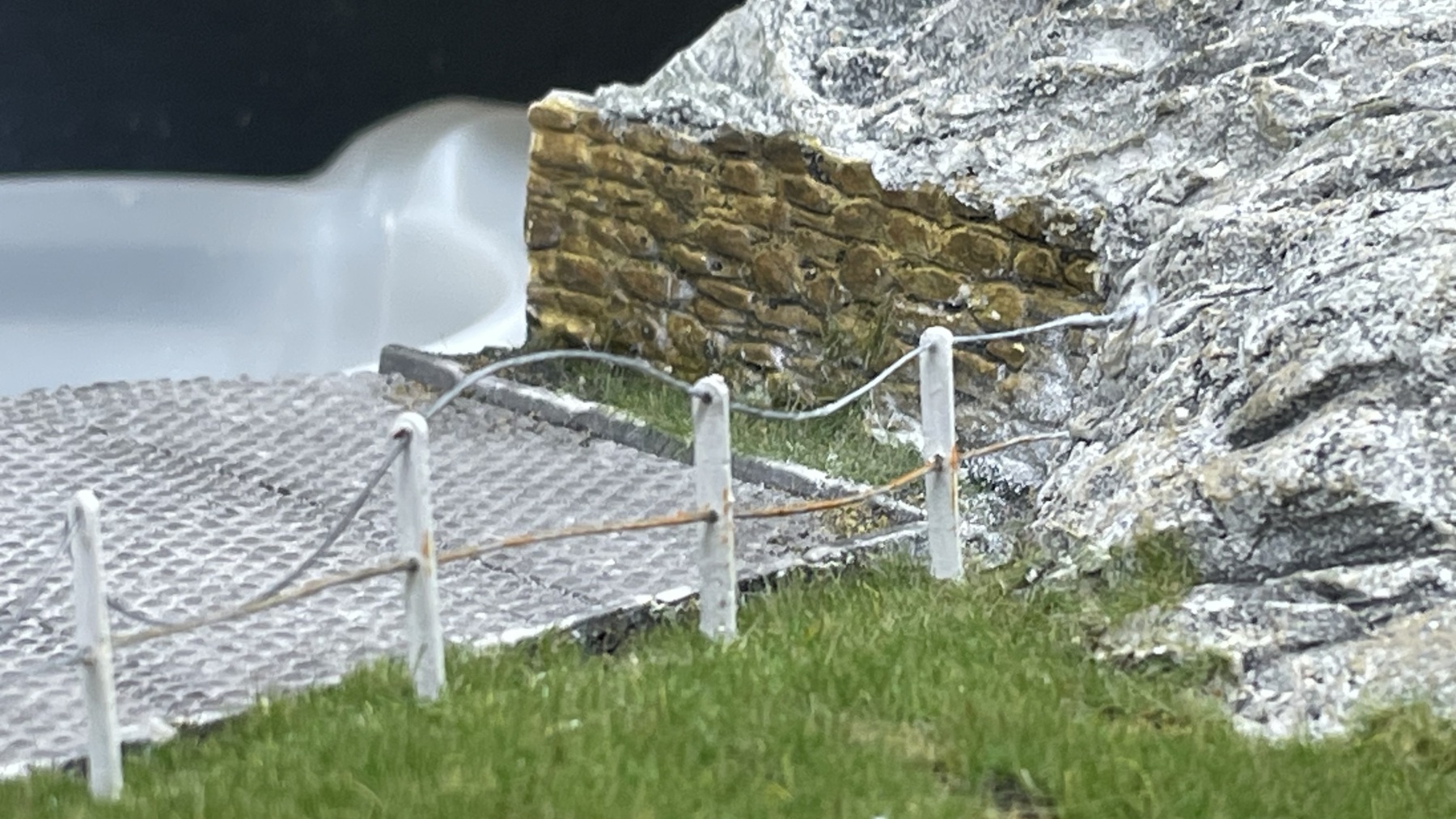

Schiet niet op met het hekwerk. Net de bovenste reling er in geregen. De laser-gesneden paaltjes worden met een stuk dun ijzerdraad geleverd maar nadeel daarvan is dat het staaldraad op spanning staat omdat het opgerold in de verpakking zit. Hierdoor drukt het de al geplaatste palen scheef. Gebruik daarom, net als bij aantal hekken op mijn vaste baan, garen 🧵 om de draden tussen de palen te maken.
Lijm het op de paaltjes vast met een drupje modoge. Eert 1 uitende van hek vast zetten en laten drogen en als dat zit de draad voorzichtig op spanning zetten en aan de overige palen verlijmen.

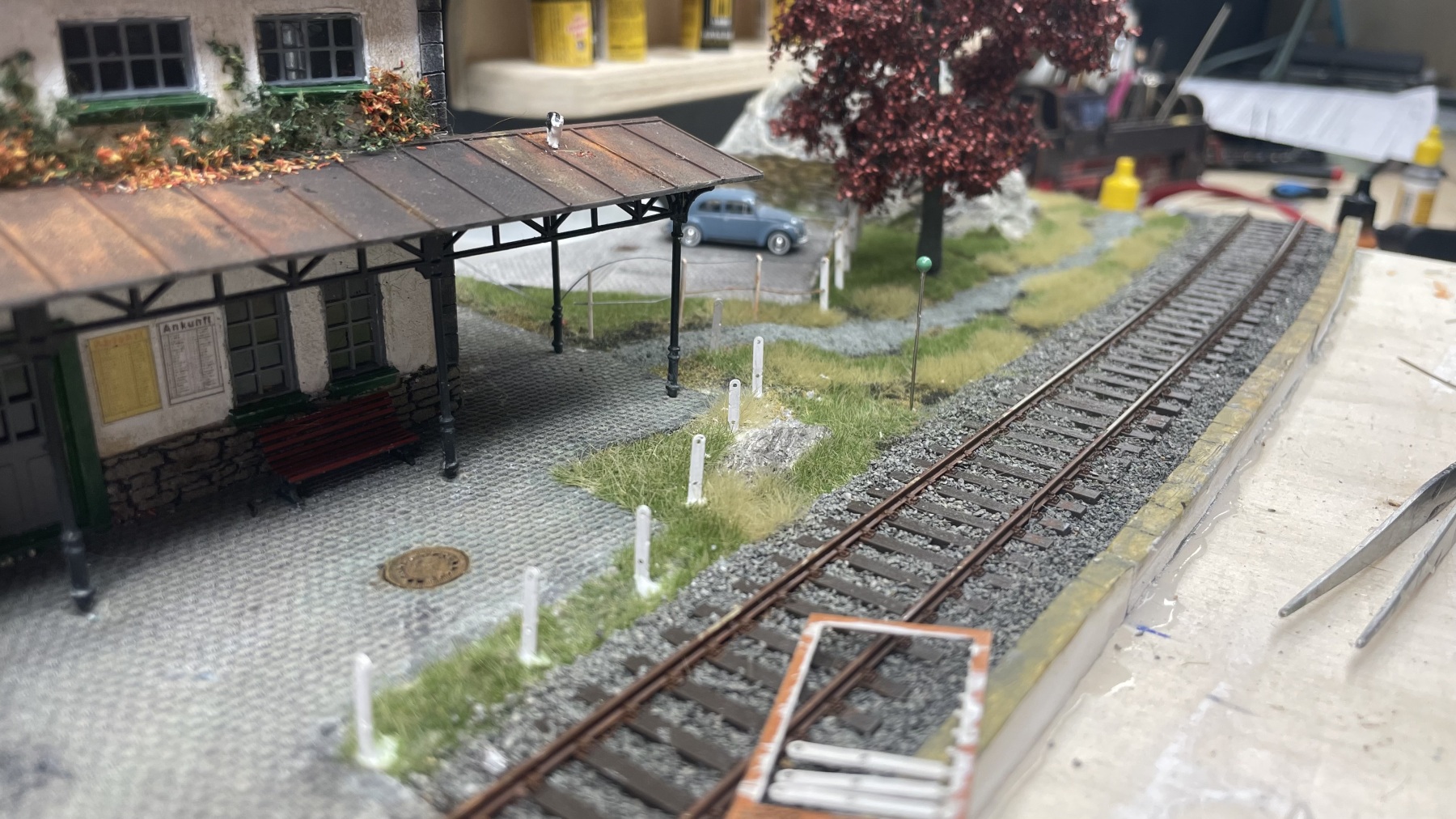

Om te voorkomen dat de Preisers straks de niet gewenste route naar het perron nemen nog maar wat hekken toevoegen. Deze wel wat lager geplaatst..

De paaltjes en draad van Faller werken wel prima hoor. Lekker stevig!

Staaldraad kun je strak en recht krijgen, door het even in de boormachine te torderen. Denk eraan, hierdoor wordt het mogelijk iets dikker (en de totale lengte korter). Dit is afhankelijk van hoe fanatiek je de rotaties uitvoert met de boormachine.
