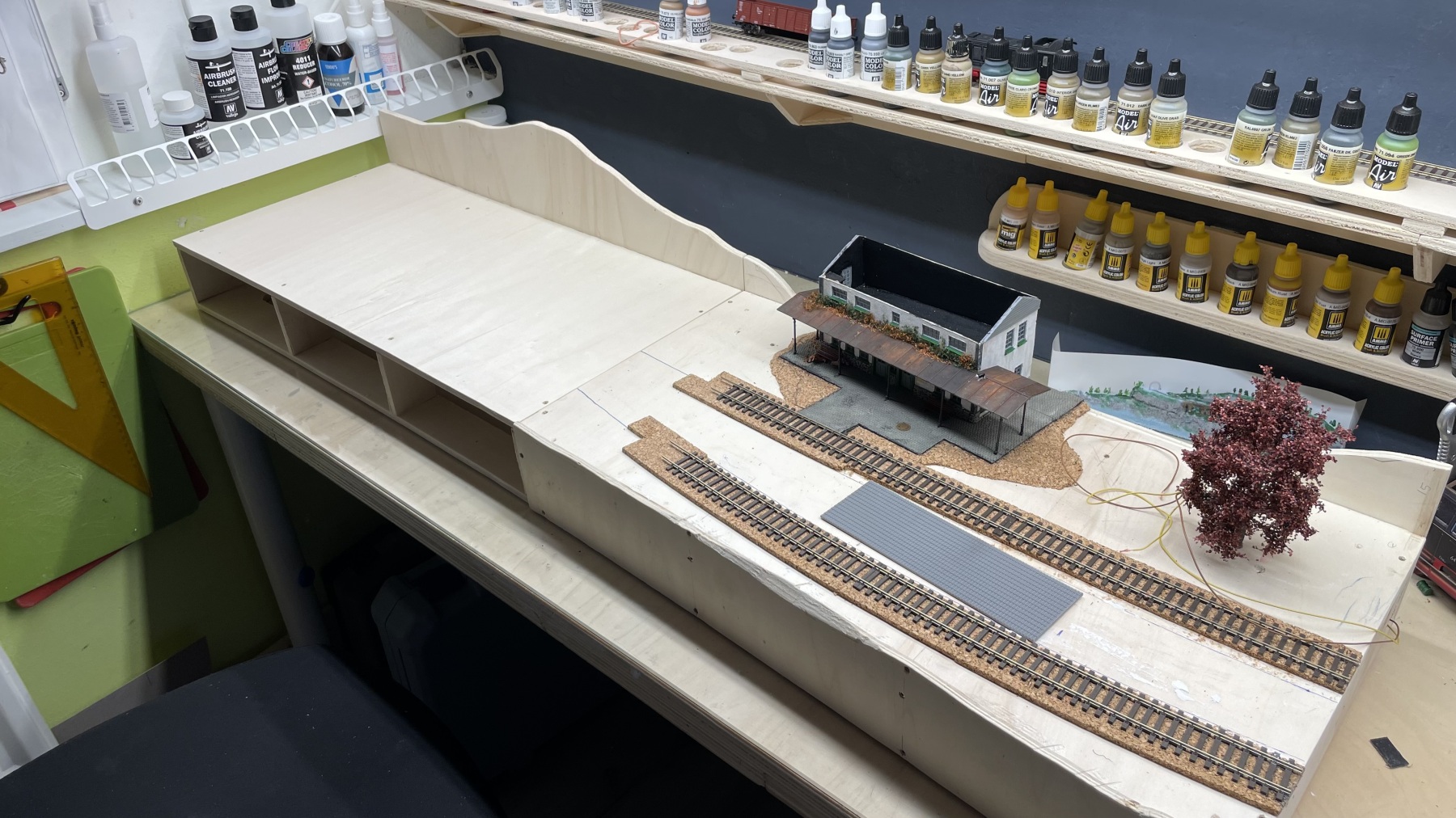

Dank heren. Maar was eigenlijk vrij eenvoudig. kwaliteit van Weinert is erg goed en dat merk je ook als je dit dus zelf in elkaar schuift. Moet wel de elektrische verbindingen nog aanbrengen en de railstaven fixeren.
Laatste doe ik echter pas als de wissel ingebouwd is. Ik zou de wissel nu namelijk nog licht gebogen kunnen leggen. Misschien wel mooi gelet op boog waar hij inkomt.
Kan ik alleen niet zo tekenen in Anyrail dus dat wordt ouderwets rails uitleggen.

Nog kleine toevoeging op de wissel: voor de module baan heb ik, ivm de beperkte lengte van de baan (en de module bakken) gekozen voor de verkorte wissels van Weinert.
Deze heeft net als de wissels op mijn vaste baan een wisselhoek van 8,6° alleen is de radius van het afgaande spoor 1450 mm ipv 2180 mm.
Scheelt ca 7 cm in lengte en daardoor passen er 2 wissels netjes op een module bak zonder dat de wissel over de module-overgang gaat.
Am Ende der Strecke
Den gamla sågverket (gepland)
Berichten: 26853
Eens komt het goed.
Re: Am Ende der Strecke, modulebaan op 1 M2
Reactie #501 Gepost op:
06 January 2024, 09:07:55 »
Zo zie je maar dat 7 cm een behoorlijk verschil kan maken.

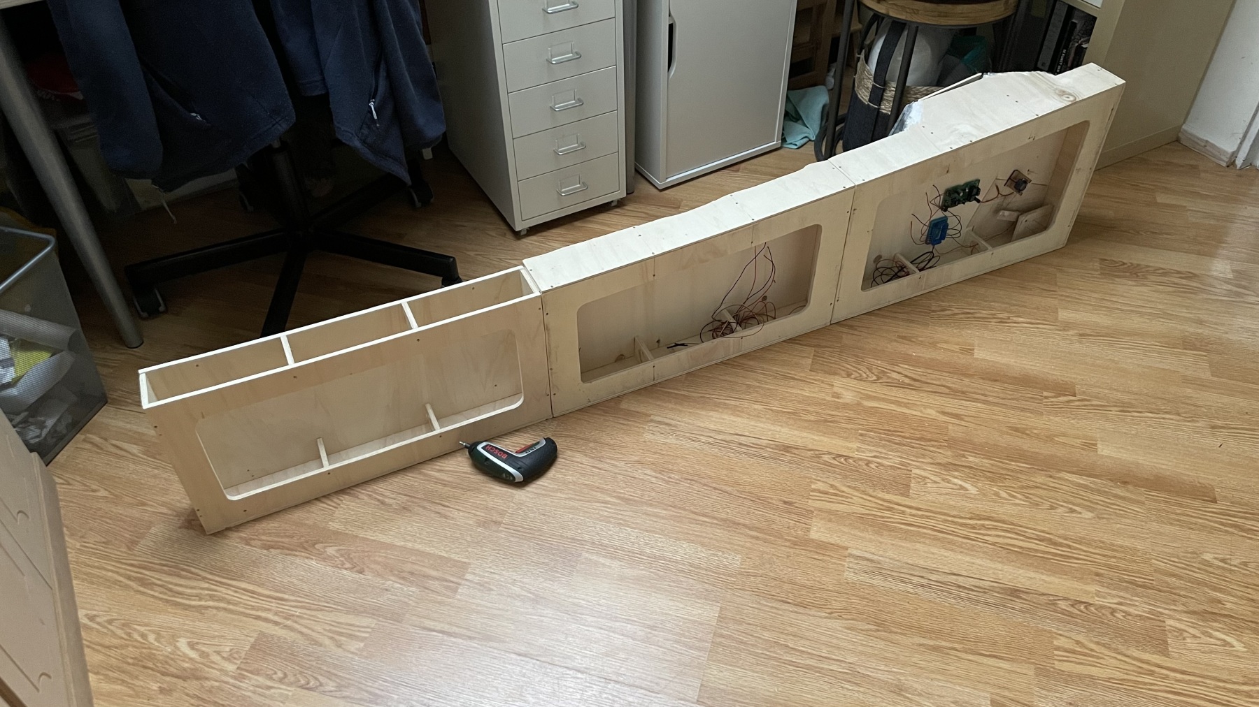

Bak 3 in aanbouw…

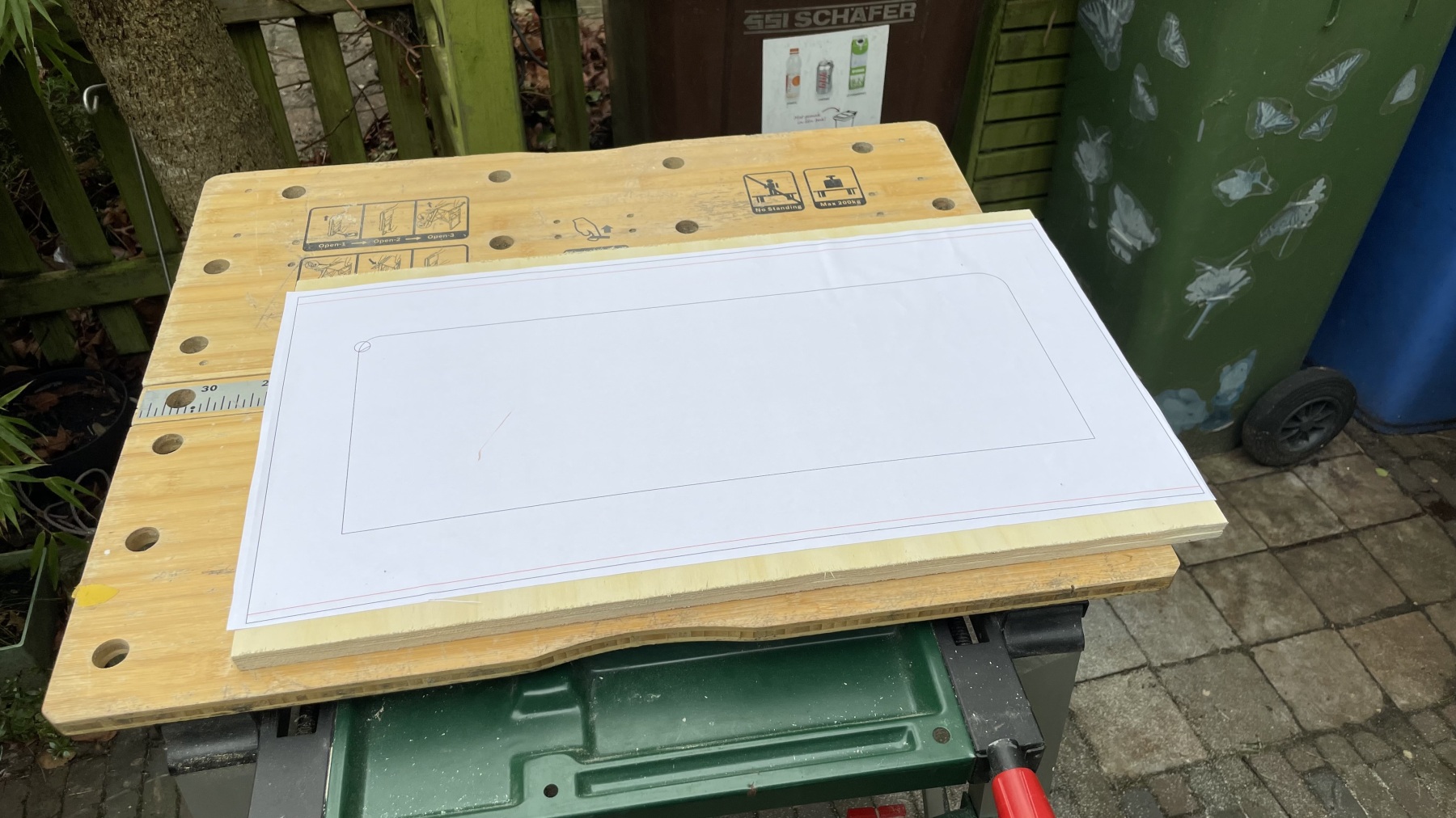

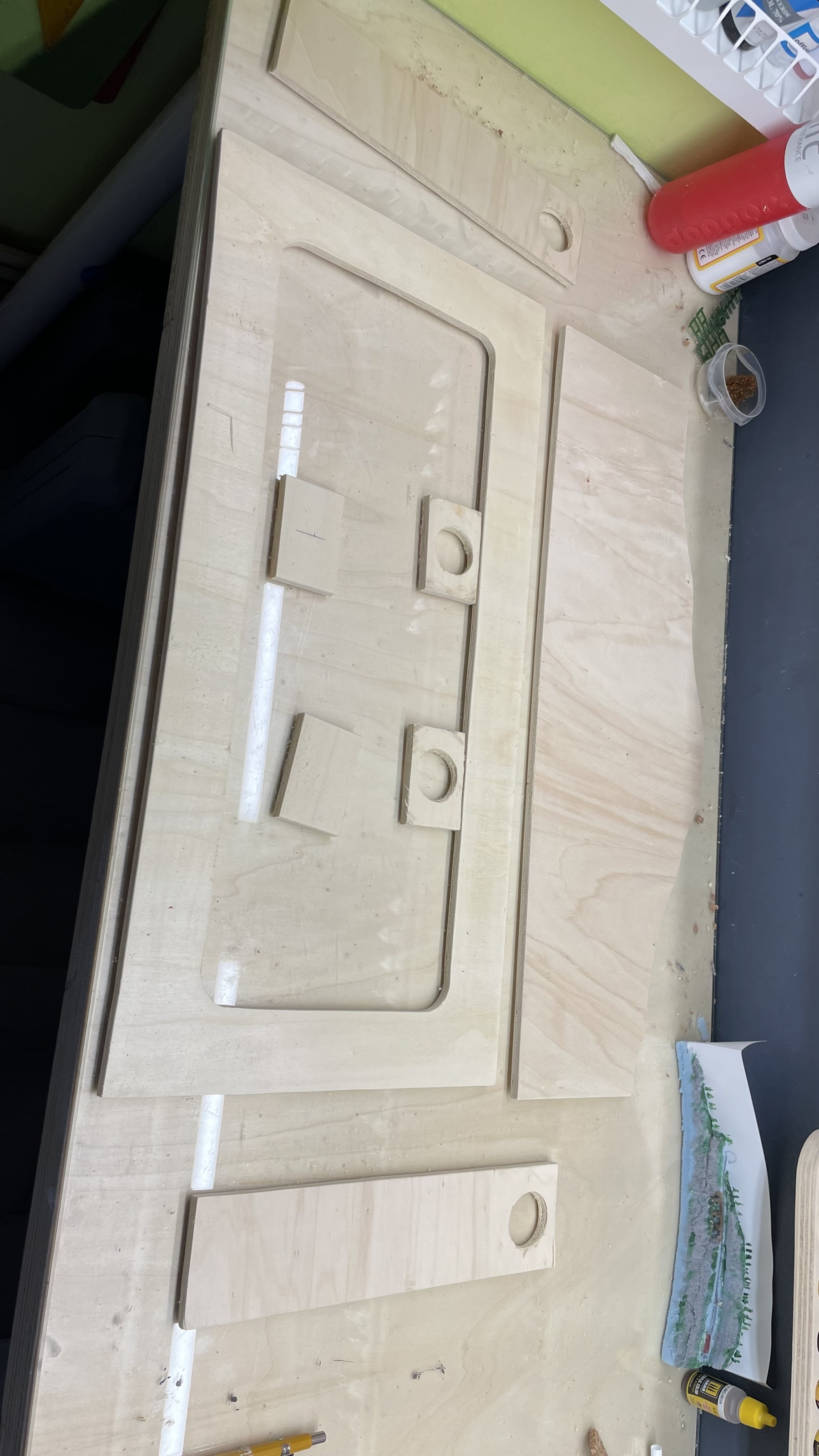

06 January 2024, 14:50:04 »
Alle delen behoudens de voorplaat (maak ik pas als rest in elkaar zit) gezaagd en voorzien van gaten voor bekabeling.
Nu in elkaar zetten.
Am Ende der Strecke
Berichten: 26853
Eens komt het goed.
Reactie #505 Gepost op:
06 January 2024, 15:05:19 »
Knap stukje zaagwerk!

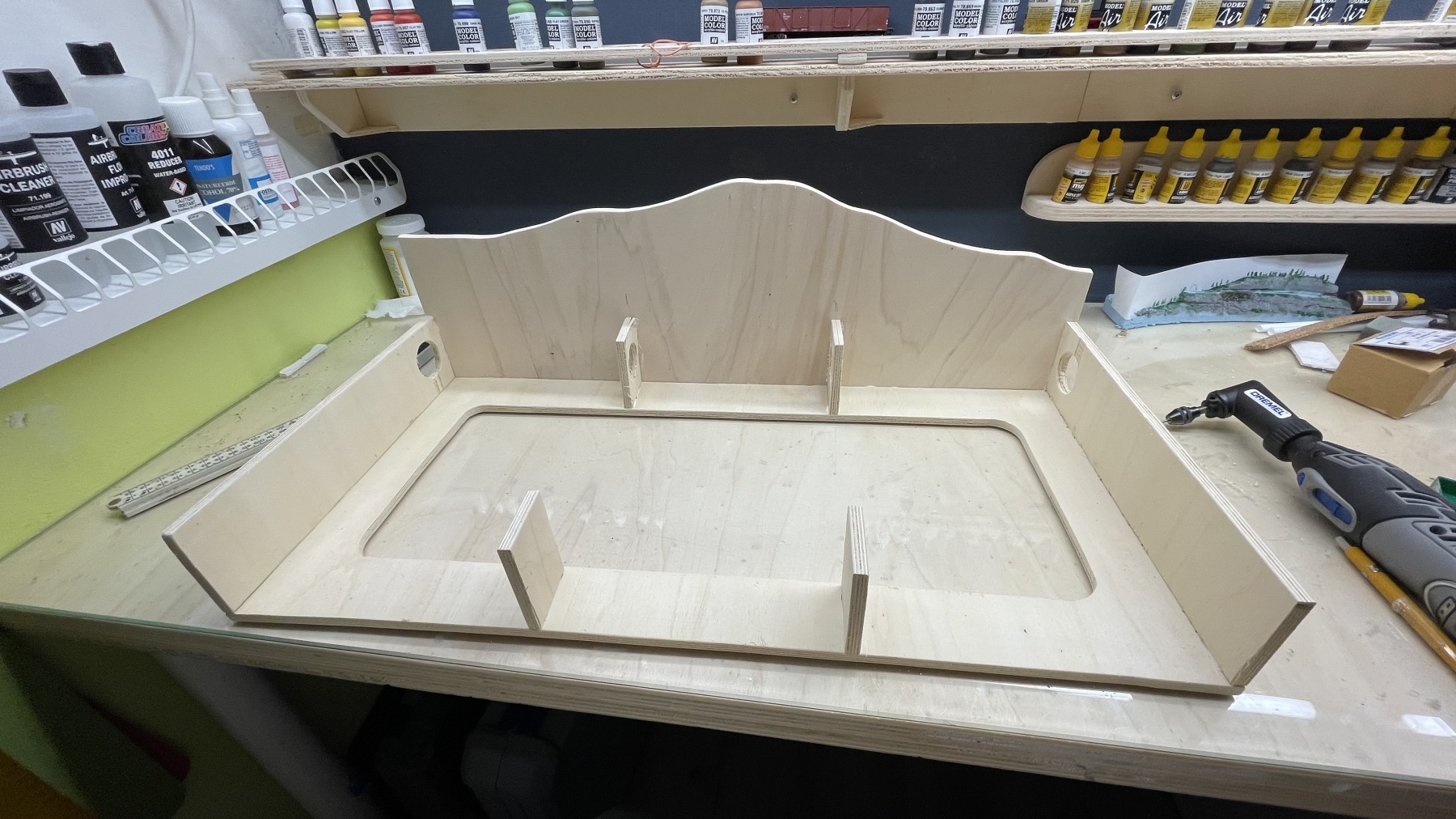

06 January 2024, 15:39:46 »
Niet helemaal Wim,
Basis zit nu in elkaar maar past net niet helemaal netjes op de naastgelegen module.
Maar dat is denk ik nog wel op te lossen.
Vanavond eters op bezoek dus ga nu opruimen. Maak het morgen wel af.

Berichten: 6785
Reactie #508 Gepost op:
06 January 2024, 16:07:23 »
Ja, had alleen gegokt dat die ook net in mijn auto zou passen maar dat gaat dus net niet….zou wel makkelijk geweest zijn om ze mee te nemen.
Maar daar gaan we wel wat anders voor bedenken
(3 bakken passen er ook wel naast elkaar achter in de auto.
Maar eerst de module koppeling maken
