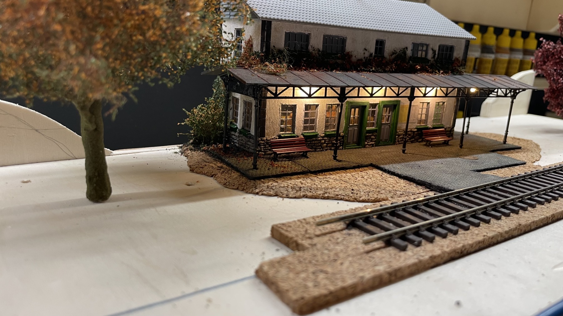

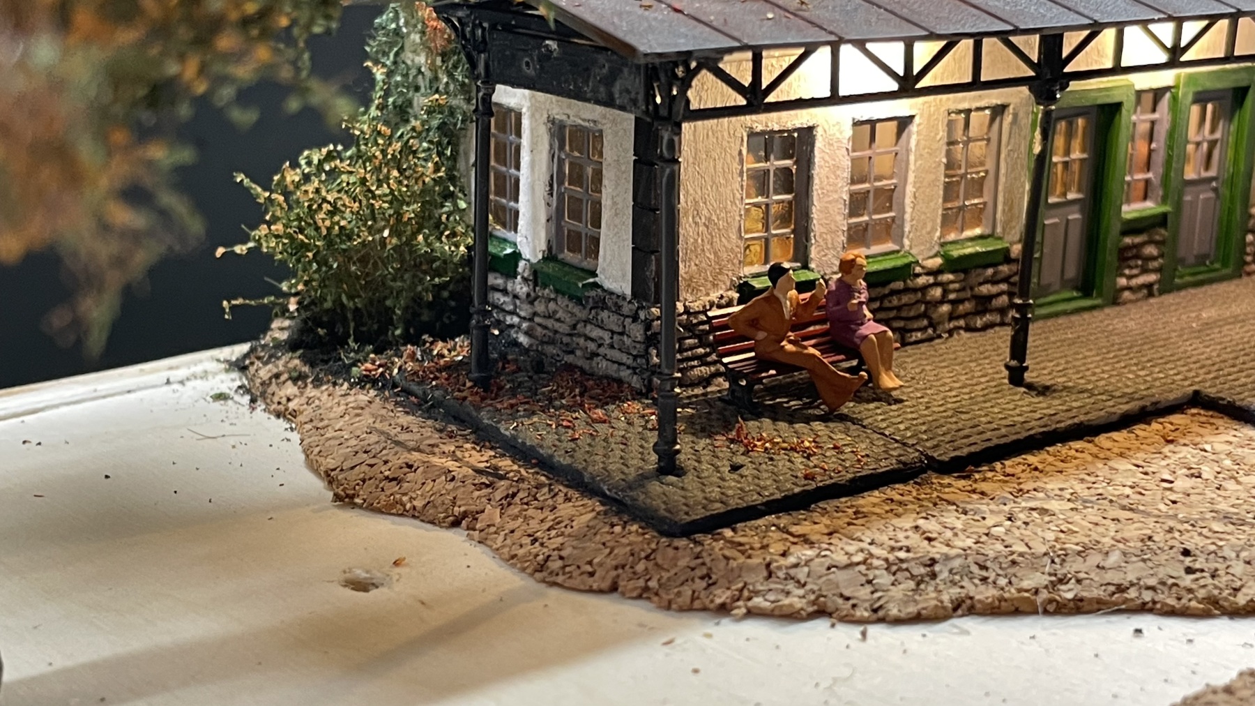

Om later deze maand niet met een kale bak in Rijswijk te staan toch nog maar even wat detaillering middels aanbrengen van wat groen
Zie dat er ook 2 Preisers zijn komen zitten.. wat vroeg want zal nog zeker een jaar duren voordat de 1e trein zal vertrekken.

Die zitten te genieten van de rust en het uitzicht
Nu kan het dus nog.

Preisers staan er volgens mij in het algemeen wel om bekend dat ze heel geduldig zijn, dat scheelt

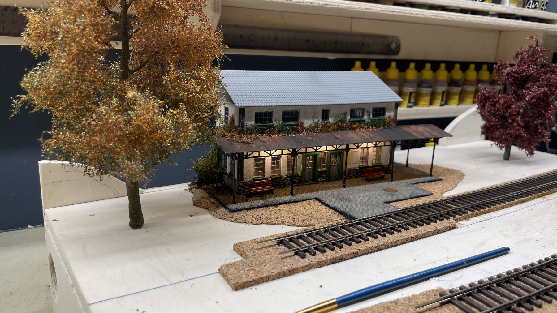

De laatste drie foto's

Ja, daar komt een sfeertje in

Prachtige Frank,wat een sfeer.

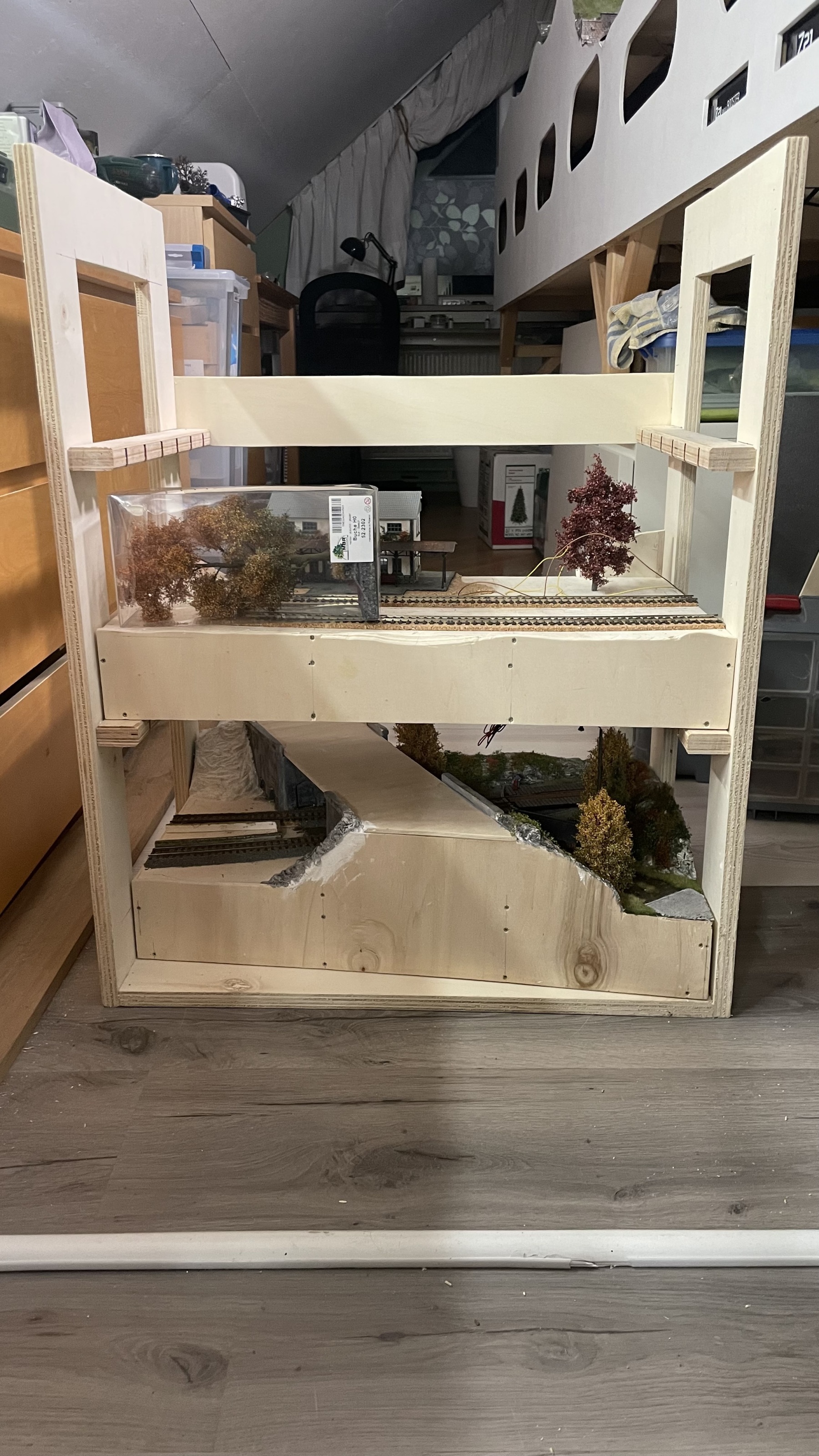

Net nog maar even het opslag-rek afgemaakt. Komend weekend droog (volgens buienradar) kan ik mooi nog even de 3e modulebak maken.
Grootste bomen blijven wel demontabel anders kost het te veel ruimte.

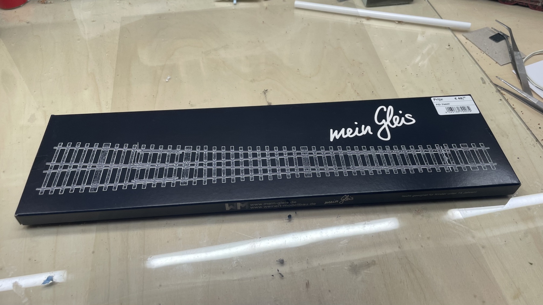

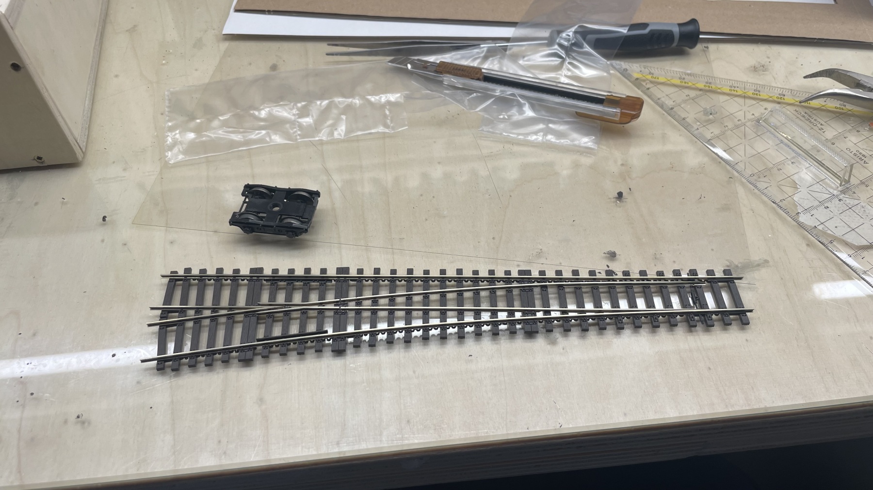

Planning is om dit weekend de 3e (middelste) module bak te maken zodat die ook mee naar Rijswijk kan. Heb ik daar leuk overzicht liggen van basis tot zo goed als gereed. Om rail overgang van module 3 naar module 4 te kunnen maken wat rail materiaal besteld inclusief de eerste wissel

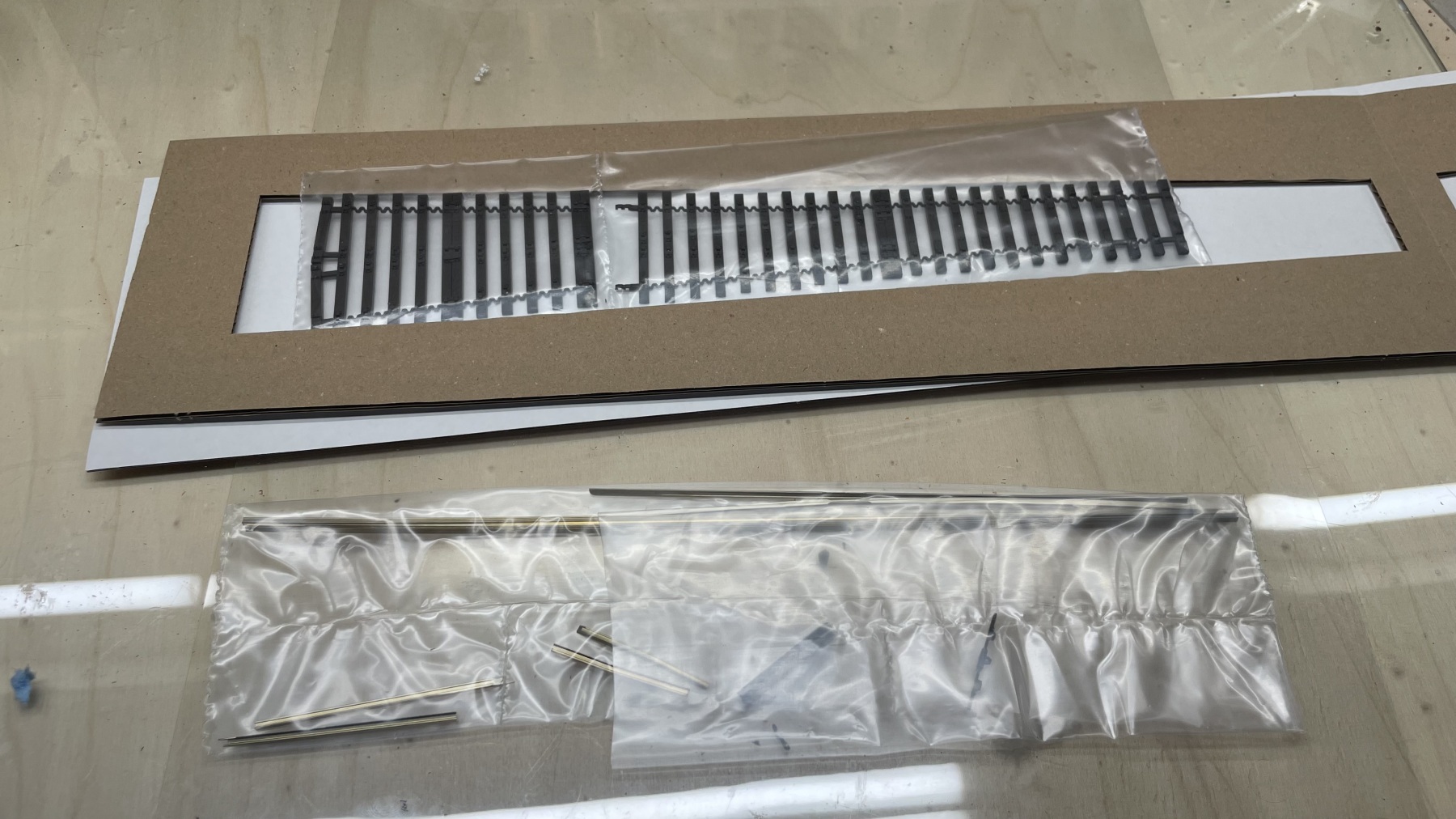

Omdat het best wel wat scheelt heb ik maar eens de gok genomen en een bouwpakket besteld ipv kant en klaar exemplaar. Dus in de doos zitten alle losse onderdelen netjes verpakt
En Duitstalige handleiding

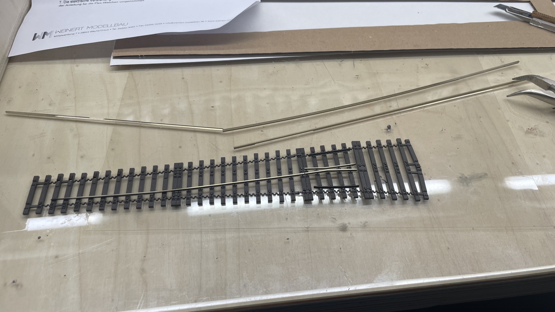

Dus maar aan het bouwen geslagen
Uurtje later zat hij in elkaar. Prima zelf te doen alleen het vastzetten van de stelbalk aan de 2 staven van de wisseltong was even lastig en volgorde van montage van deze 2 delen. Dat staat namelijk niet in de handleiding. Uiteindelijk opgelost door eerst de stelbalk aan de 2 railstaven te monteren (priegelwerkje) en deze dan voorzichtig gezamenlijk op de bielsmat te schuiven.
Ben niet ontevreden 😎

Pffff dat ziet er erg Profi uit Frank.

Super geduld klus maar het resultaat is er naar!
