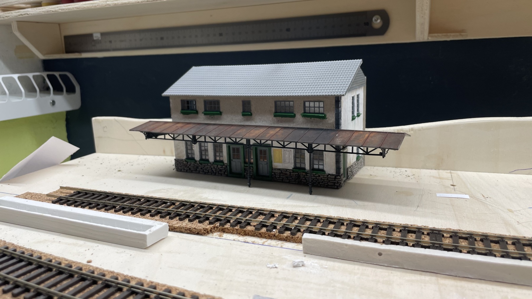

Zit aan een pannendak te denken Dirk Jan. Noch heeft daar wat moois voor (3D structuur folie).
Maar zou ook nog kunnen dat ik zelf een felsdak (of te wel metaal zoals de lagere overkapping langs de gevel) ga maken met kleine evergreen profielen en zwart schuurpapier.
Laatst bewerkt op: 27 December 2023, 08:05:41 door Frank 123

Wordt denk zoiets

Mooie vorderingen tot nu toe Frank! Misschien eens kijken bij Redutex(via Peard) voor een mooi pannendak?
Grt, Ronald.
DJV
Berichten: 3435
Re: Am Ende der Strecke, modulebaan op 1 M2
Reactie #454 Gepost op:
27 December 2023, 16:21:30 »
Als je wat karakter in het dak wilt inbouwen is die folie wel makkelijk inderdaad.
Er even van uitgaand dat je het nog een ander kleurtje geeft, past het pannendak prima bij het gebouwtje.
ik (zei de gek.) vind het zo alleen iets te strak in verhouding tot de rest. Maar dat zie ik helemaal goed komen.
Groeten Dirk Jan

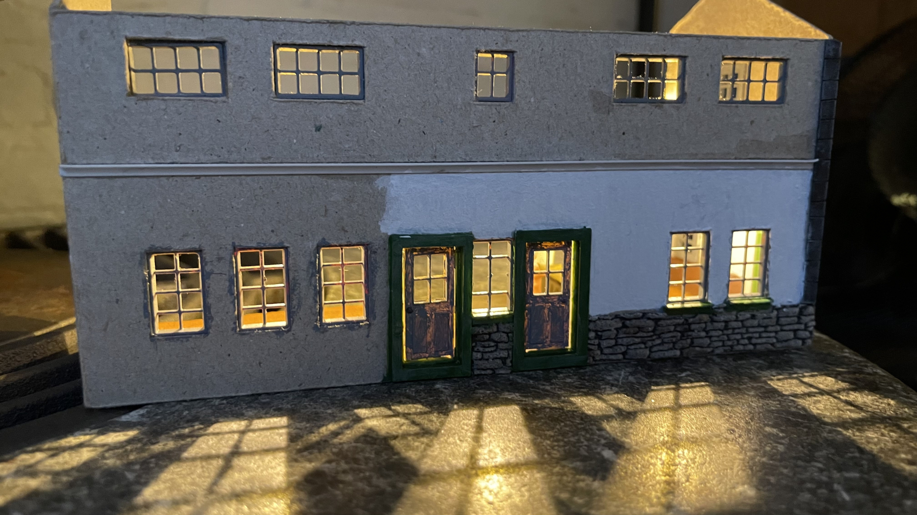

28 December 2023, 21:16:09 »
bedankt mannen.

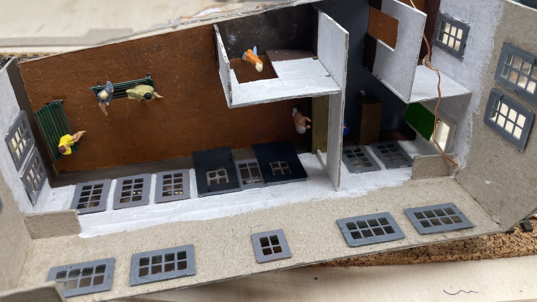

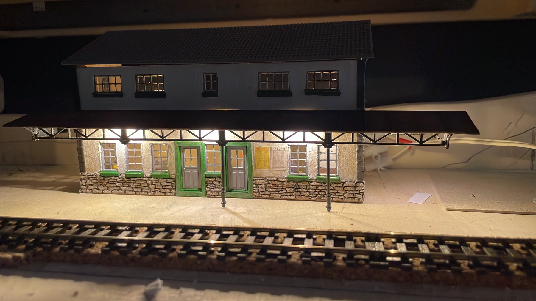

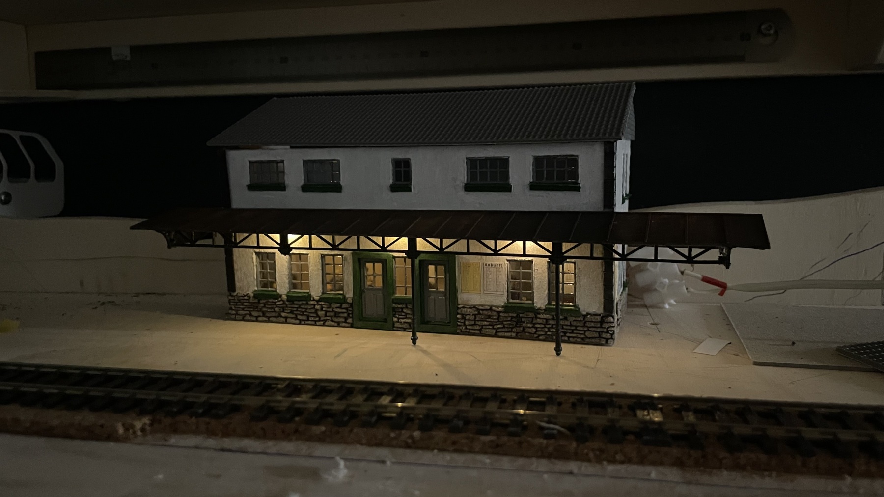

Leuk dat er licht in de tent (in dit geval stationsgebouw) komt maar dat het dan aan alle kanten langs en door de deuren komt is natuurlijk geen gezicht.
Daarom deze maar aan binnenzijde afgedekt.
En dat is beter:

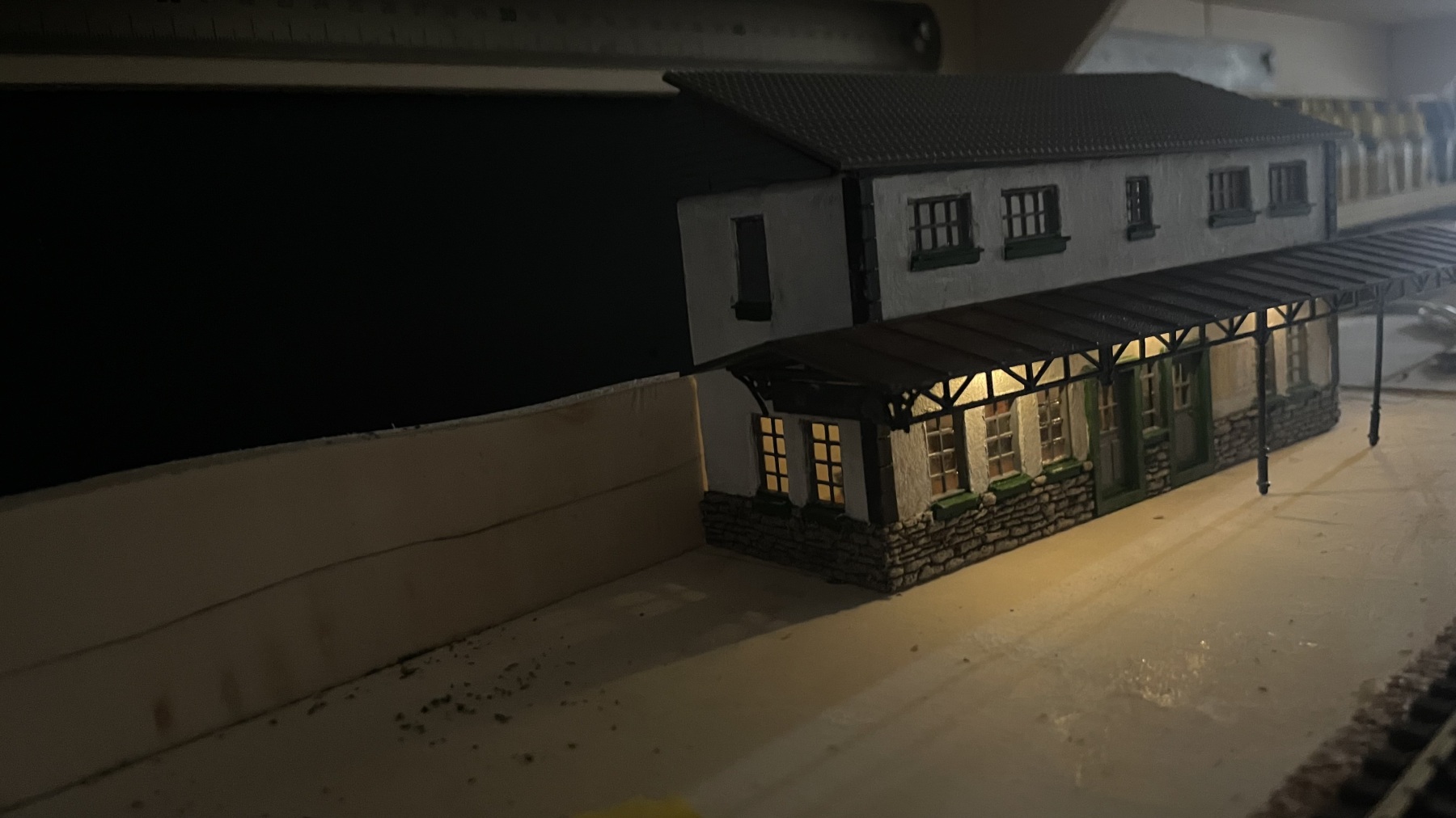

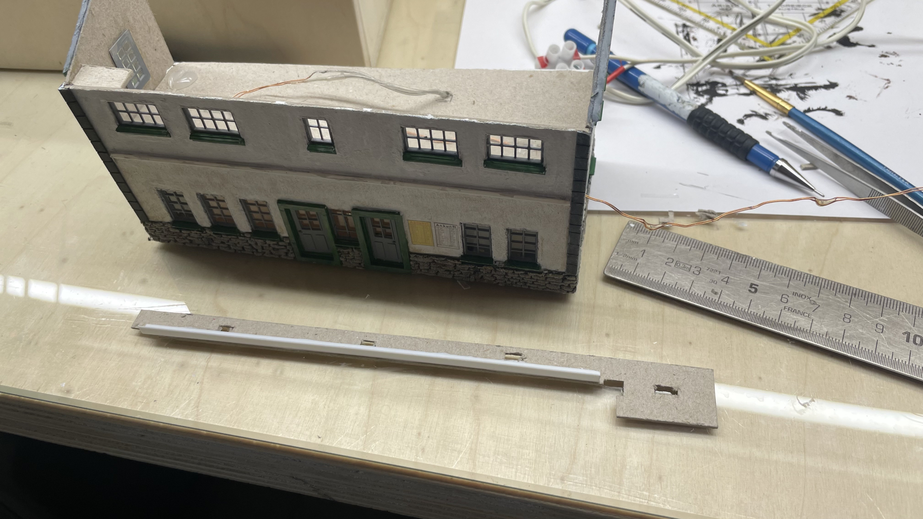

Volgende stap is verlichting onder de luifel maken:
Vraag: kun je ledjes schilderen als deze net te fel branden? Ben te lui om er een extra weerstand in te knutselen.
Reactie #457 Gepost op:
28 December 2023, 21:27:03 »
ik denk dat een extra weerstand toch makkelijker te realiseren is.

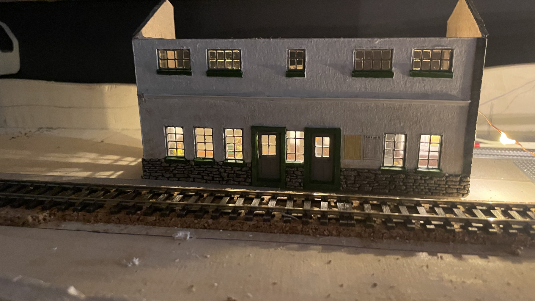

29 December 2023, 19:47:17 »

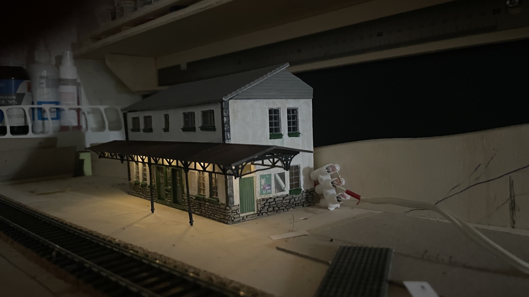

Had hier nog wat weerstandjes liggen
Eerste foto is zonder en rest met deze weerstand. Wel beter maar eigenlijk net te zwak. Suggestie van Arjen lijkt me wel een goede. Kan ik per situatie lichtsterkte aanpassen.

Citaat van: Frank 123 op 28 December 2023, 22:28:11
3 volt voeding…
Dan gok ik even dat dat 2 batterijen van 1,5 V in serie zijn. En de leds hebben geen voorschakelweerstand.
Is een truc die bij Chinese ledstrips wel wordt toegepast, ze vertrouwen er dan op dat de interne weerstand van de batterijen de stroom voldoende beperkt.
Je hebt dan tussen de voedingsspanning en de spanningsval over de leds nauwelijks regelruimte meer. Dus zodra je een weerstand gaat tussenvoegen wordt de lichtsterkte direct minder.
