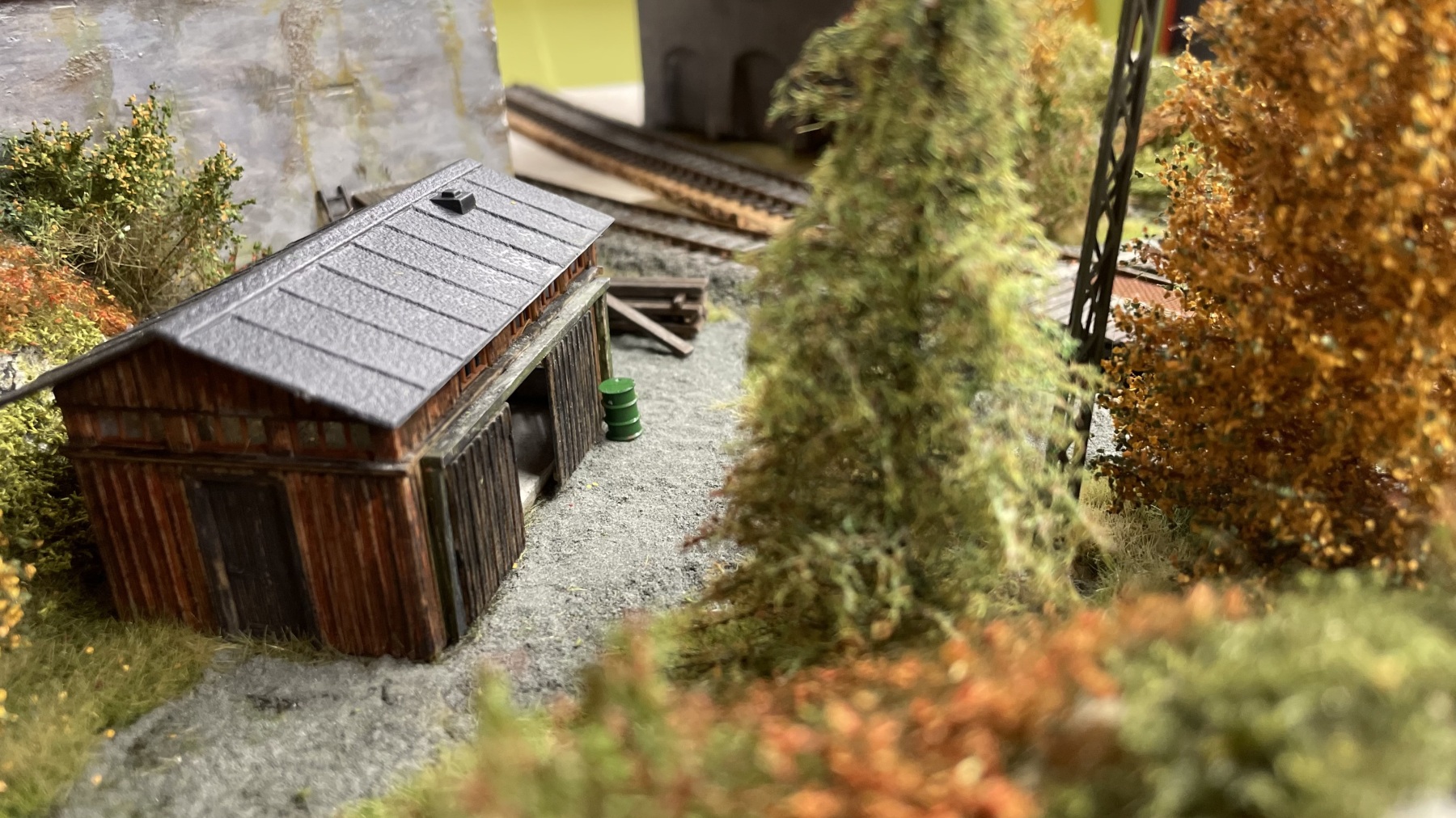

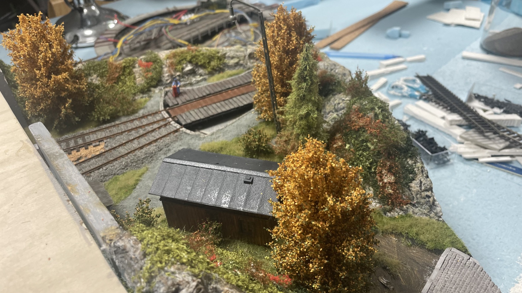

Precies Bas
en Dirk Jan wordt een stralende herfstdag (je zou het laatste tijd niet geloven maar die schijnen te bestaan) want modelspoor en regen gaan niet goed samen.

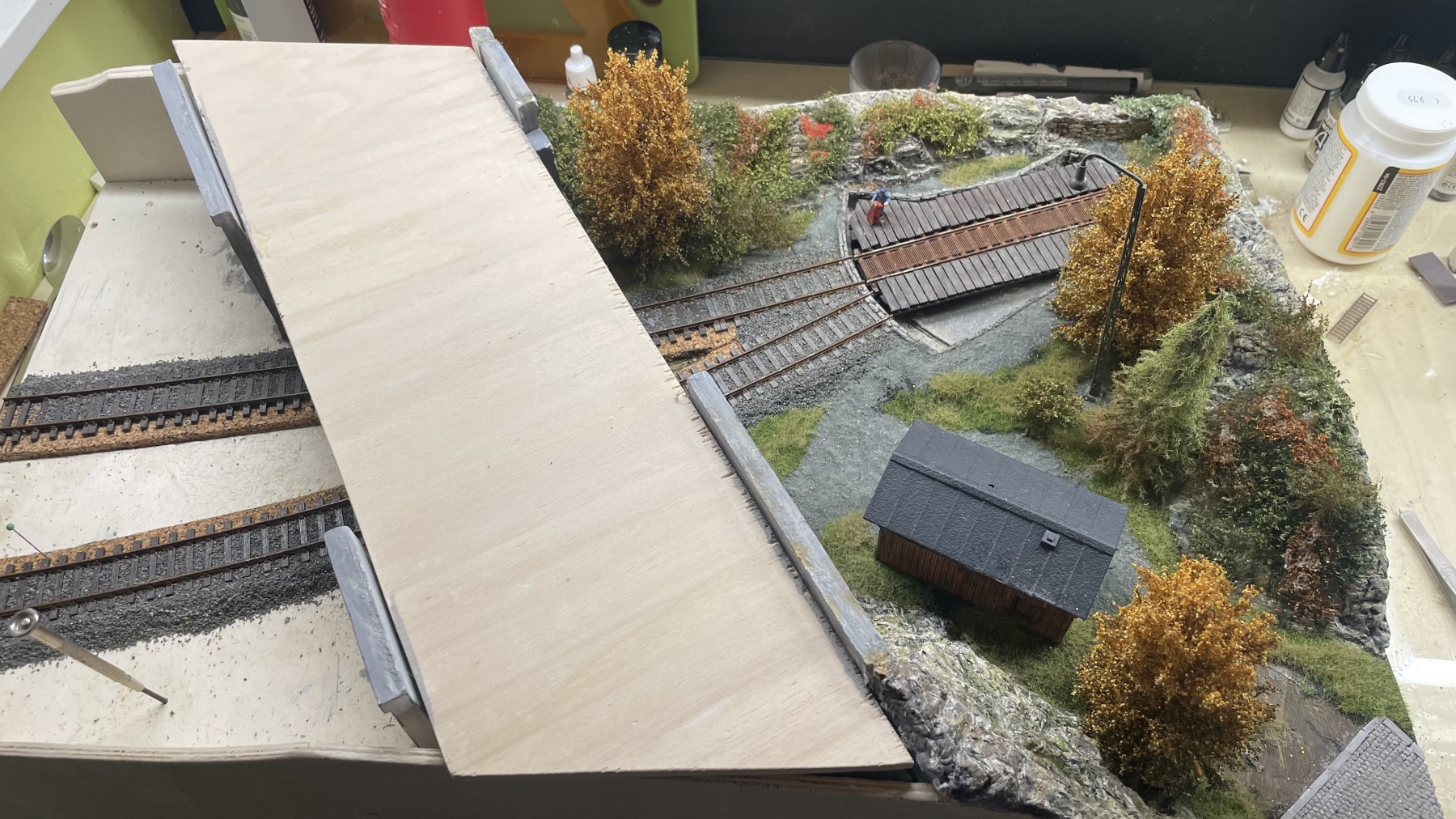

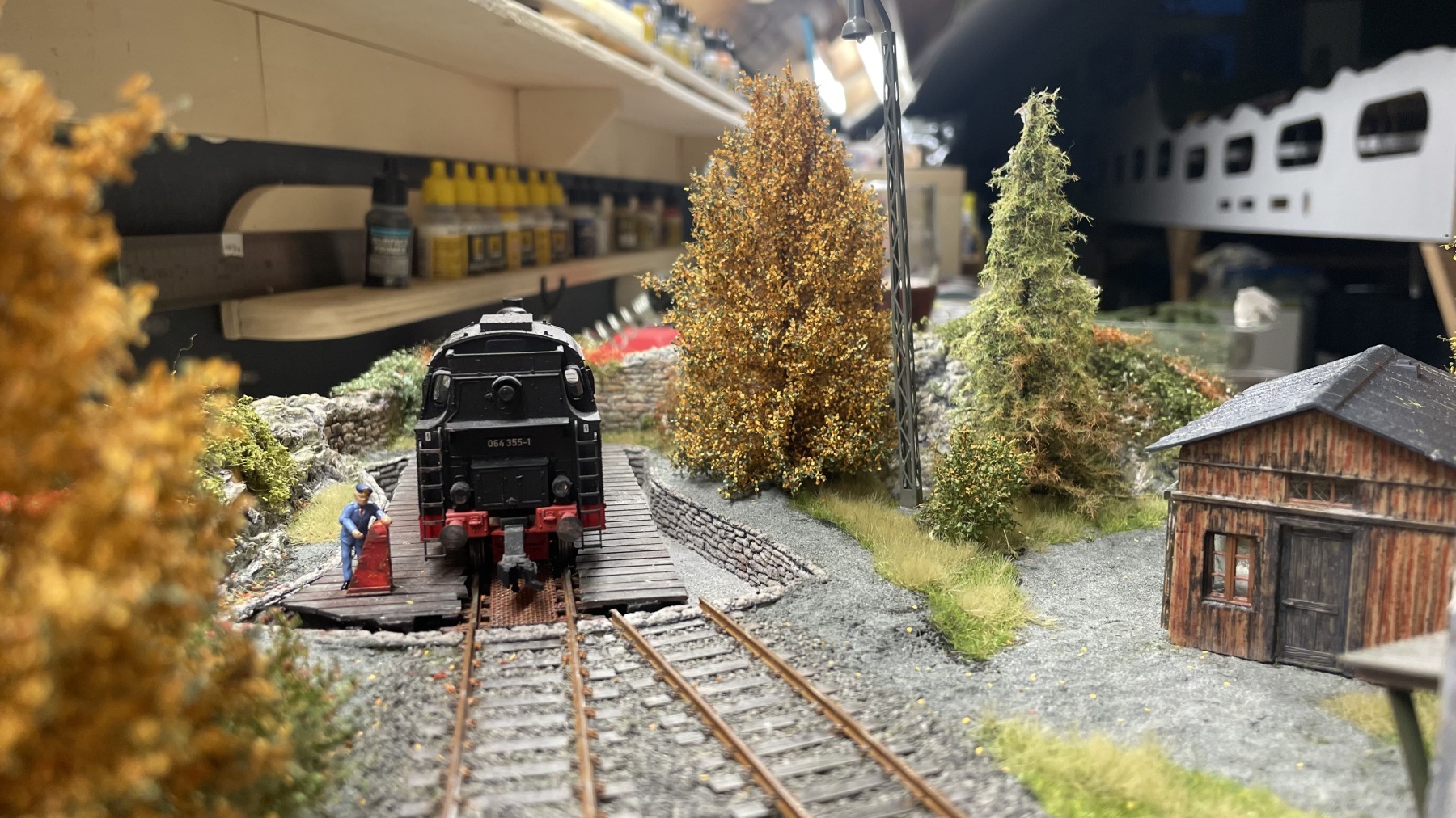

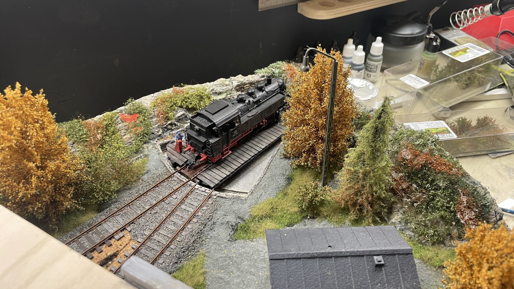

Nog wat plaatjes voor resultaat tot nu (de mod poge moet nog drogen)..
binnenkort weer verder.

Ziet er goed uit die herfstkleuren. Mocht ik ooit zo ver zijn, is dat een goede kanshebber.

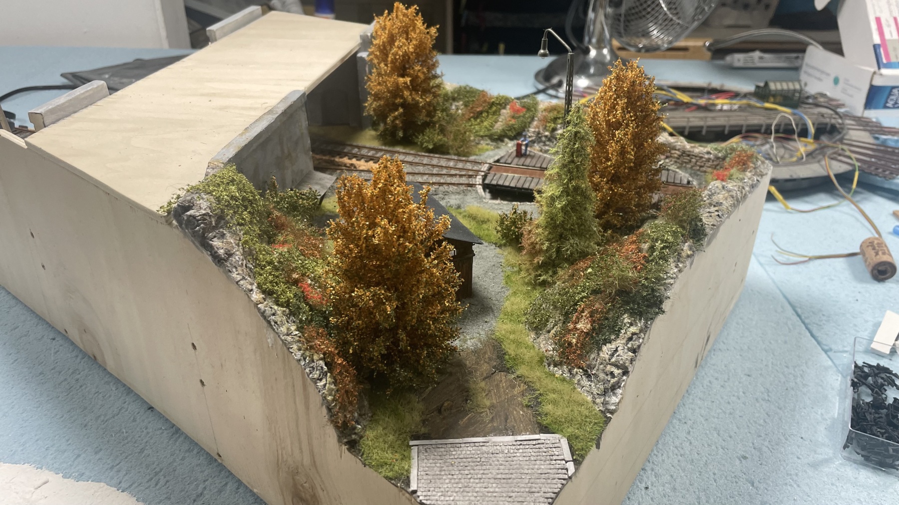

Intussen denk ik klaar met groen aan deze zijde. Nu nog aanvullen met allerhande details rond het spoor en de loods.
Nu eerst verder met linker zijde van deze module.

Gat ver dakke wat mooi!!

Hele fraaie kleuren die herfsttinten!

Zo dat is wel heel erg mooi geworden

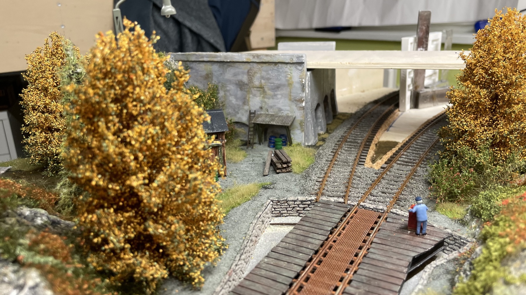

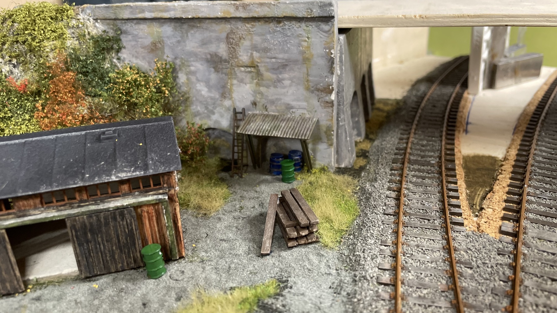

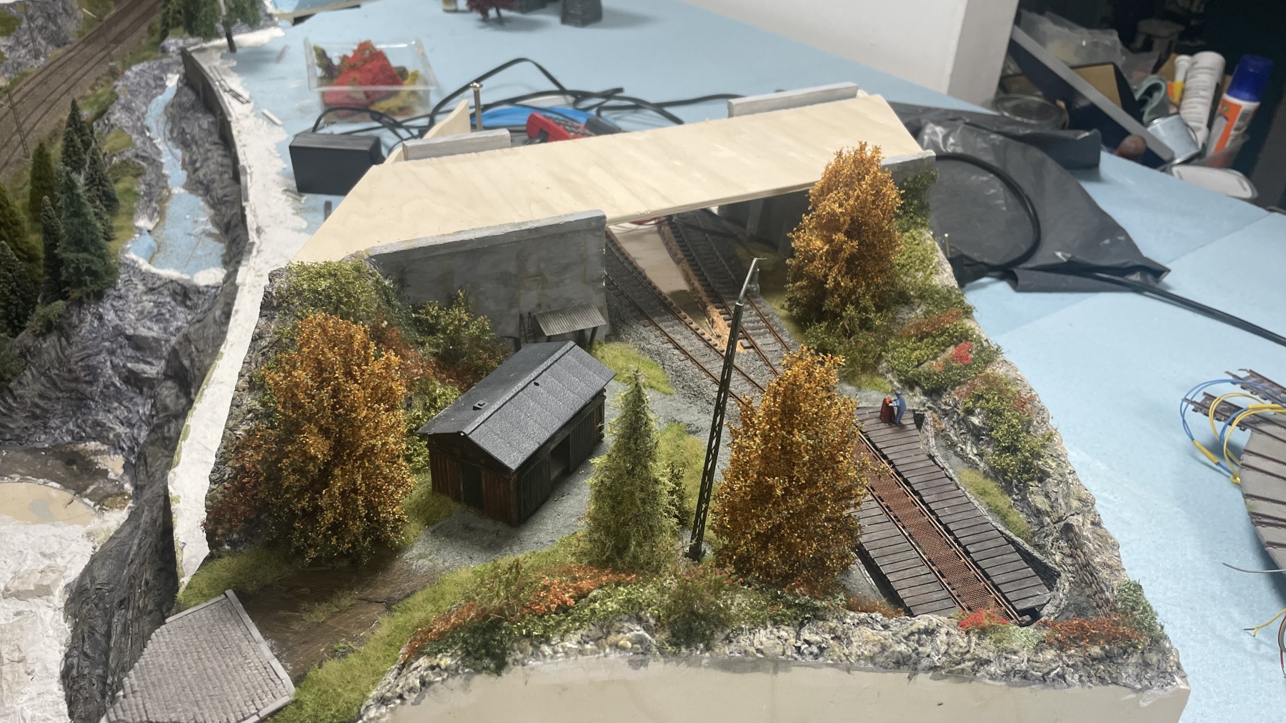

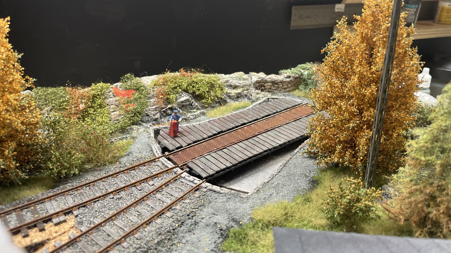

Beetje decoratie toevoegen. Kost een hoop tijd maar leuk om te doen en komt zo meer leven in..

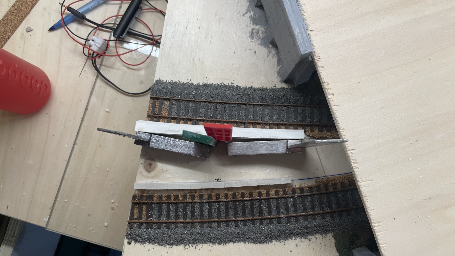

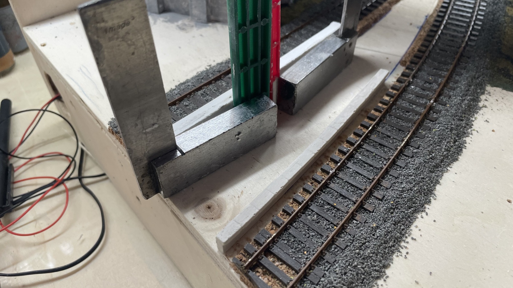

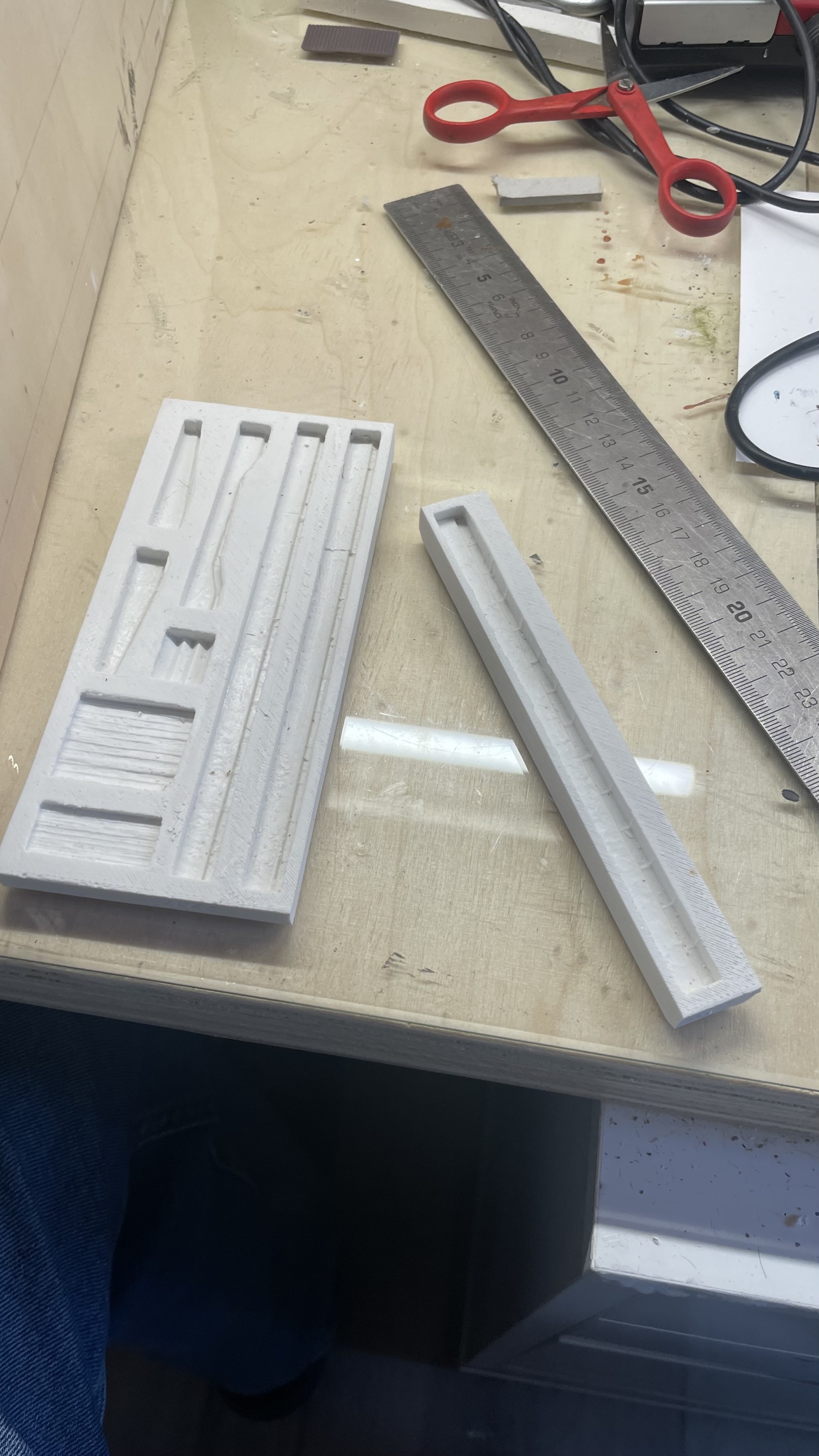

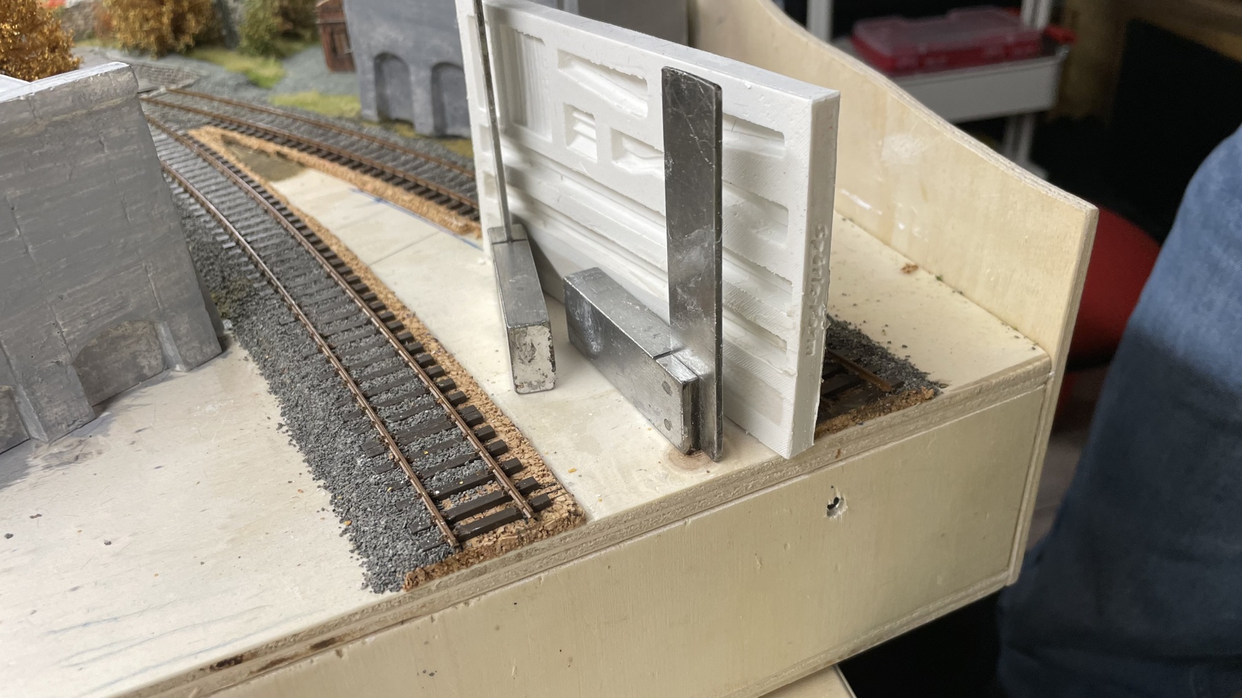

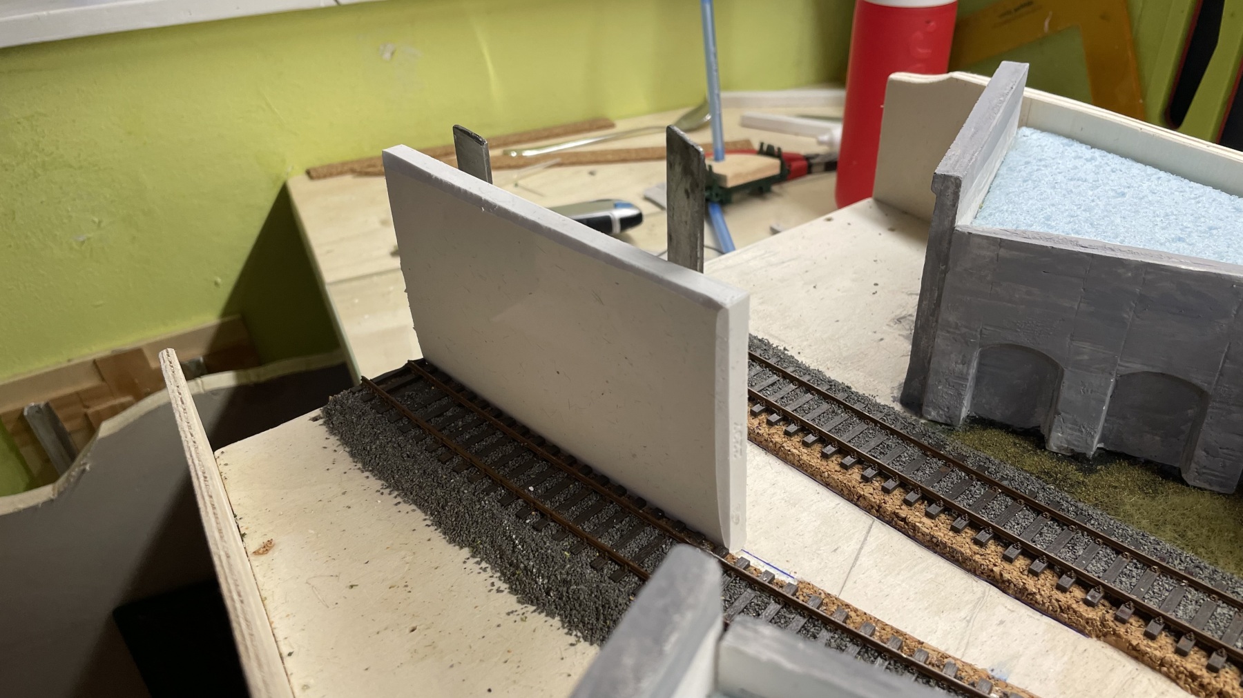

Vrijdag is de mal voor de perronranden bezorgd. Gisteren eens wat aan het experimenteren geweest hoe ik deze in de passende gebogen vorm ga gieten. Wat proeven met buigmallen gedaan maar dat wordt hem niet. Oplossing is uiteindelijk kinderlijk eenvoudig..
Modelgips droogt vrij snel in en randen zijn vrij laag. Verder blijkt dikte van mal precies de maat te zijn die ik als vrije ruimte tussen buitenkant biels en perron moet hebben.
Dus kurkbedding strak langs de bielzen weggesneden. Mal gevuld (1 perronrand) en mal na 5 minuten op zijn kant er tegenaan.
En het werkt… moet wel hele mal op zijn kant zetten en perronrand staat dan op zijn kop. Moet ik dus 180° draaien bij plaatsen en kan dus net afwijken als de boog niet gelijk is.
Daarom maar rigoureus 1 perronrand van de mal gesneden.
Werkt stuk makkelijker.. 2 rand ligt dus in de boog te drogen.. denk dat het op deze manier wel gaat lukken.

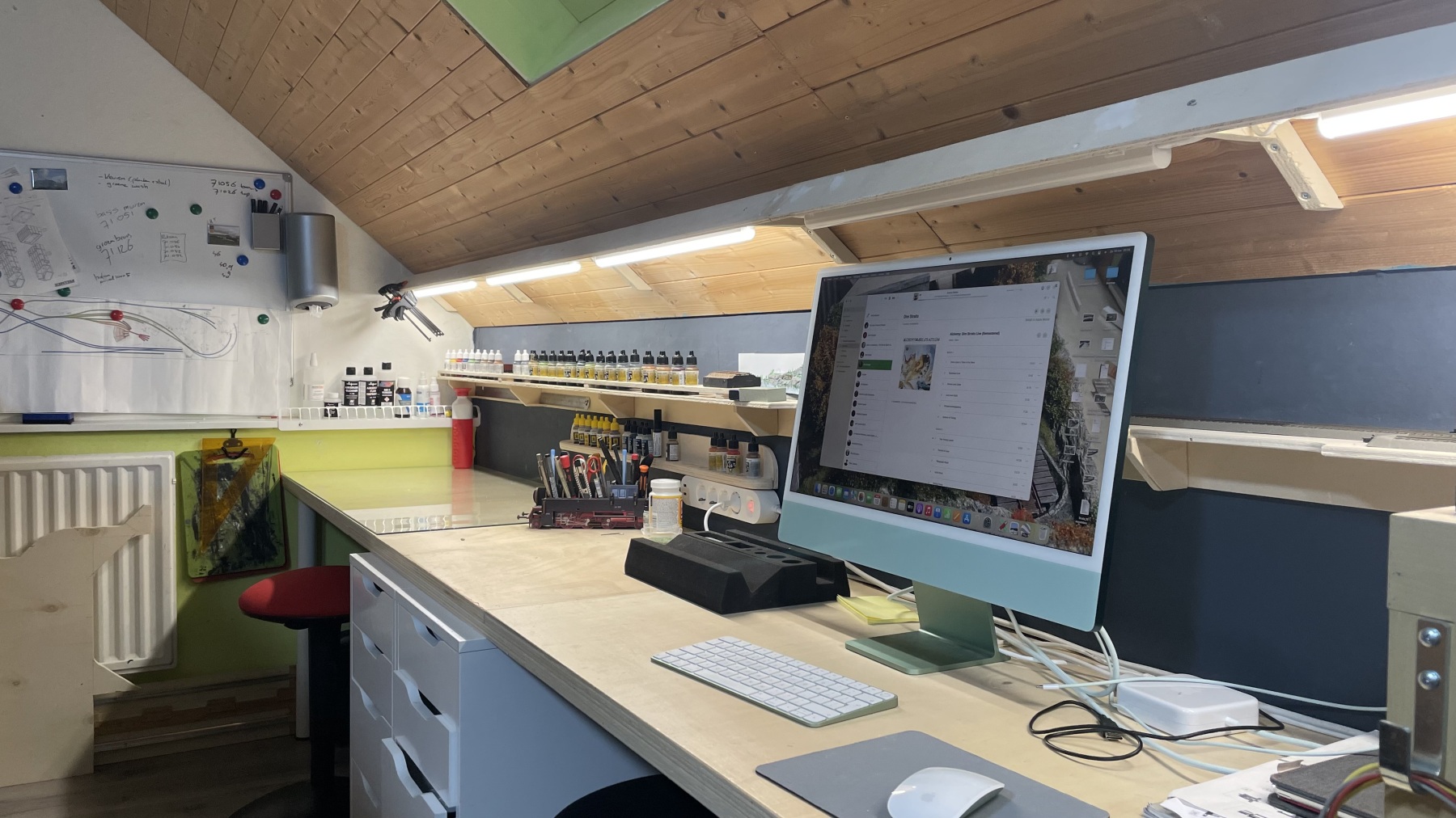

Vanmiddag gevalletje drankmisbruik 🍺☹️ . Daarom noodgedwongen de hobbyplek maar goed schoongemaakt en wat zaken gereorganiseerd.
Soms ook nodig.
