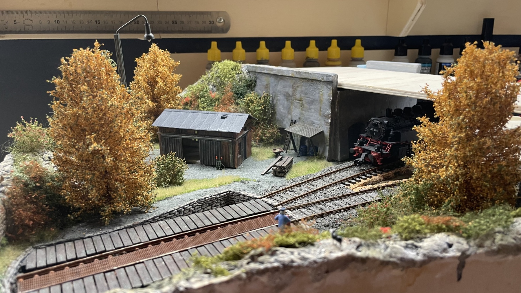

Even een kleurrijk plaatje op een grijze dag

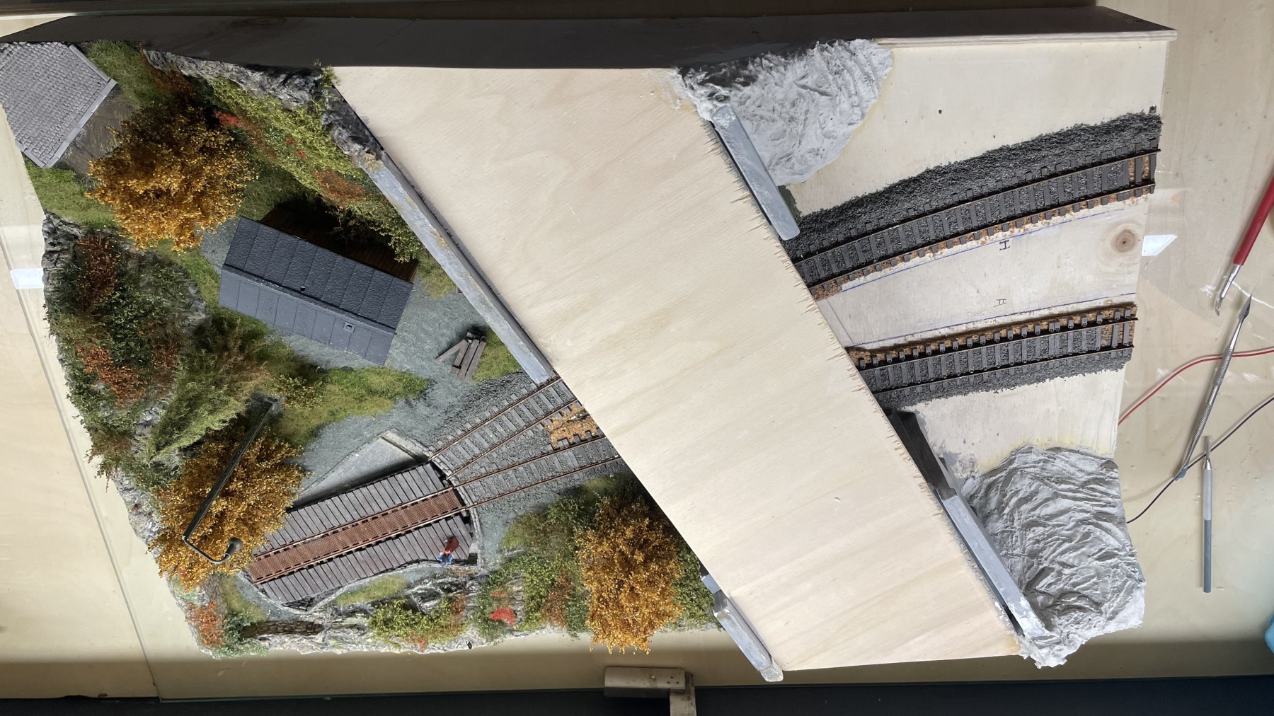

Moet ontwerp wel iets gaan aanpassen. Om station trappen direct op perron te laten uitkomen had ik de sporen hier verder uit elkaar moeten leggen maar dat kwam met de maximale draaihoek van de segment draaischijf niet uit.
Ga het binnenkort definitief uitzoeken maar ik denk dat de trap vanaf het stationsgebouw achter het 2e spoor komt te liggen.

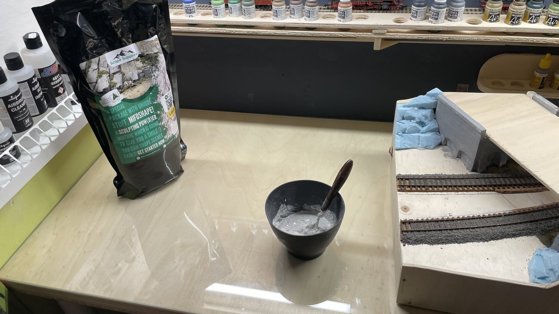

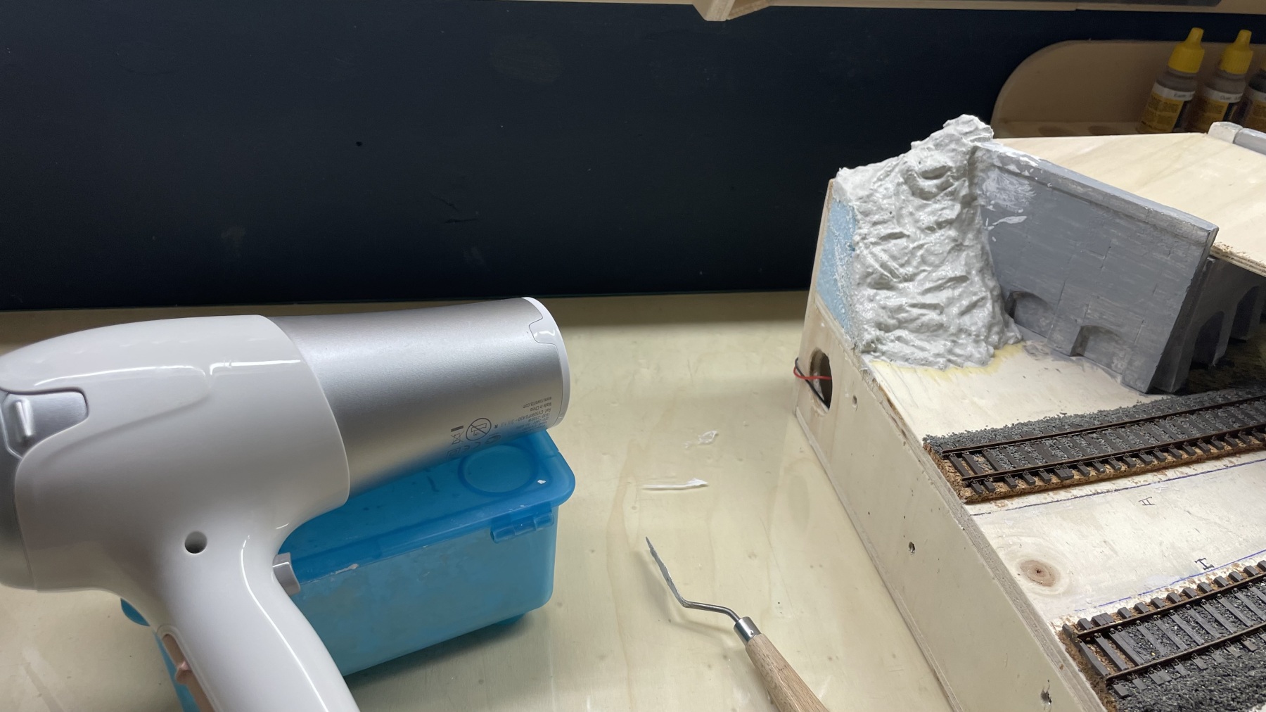

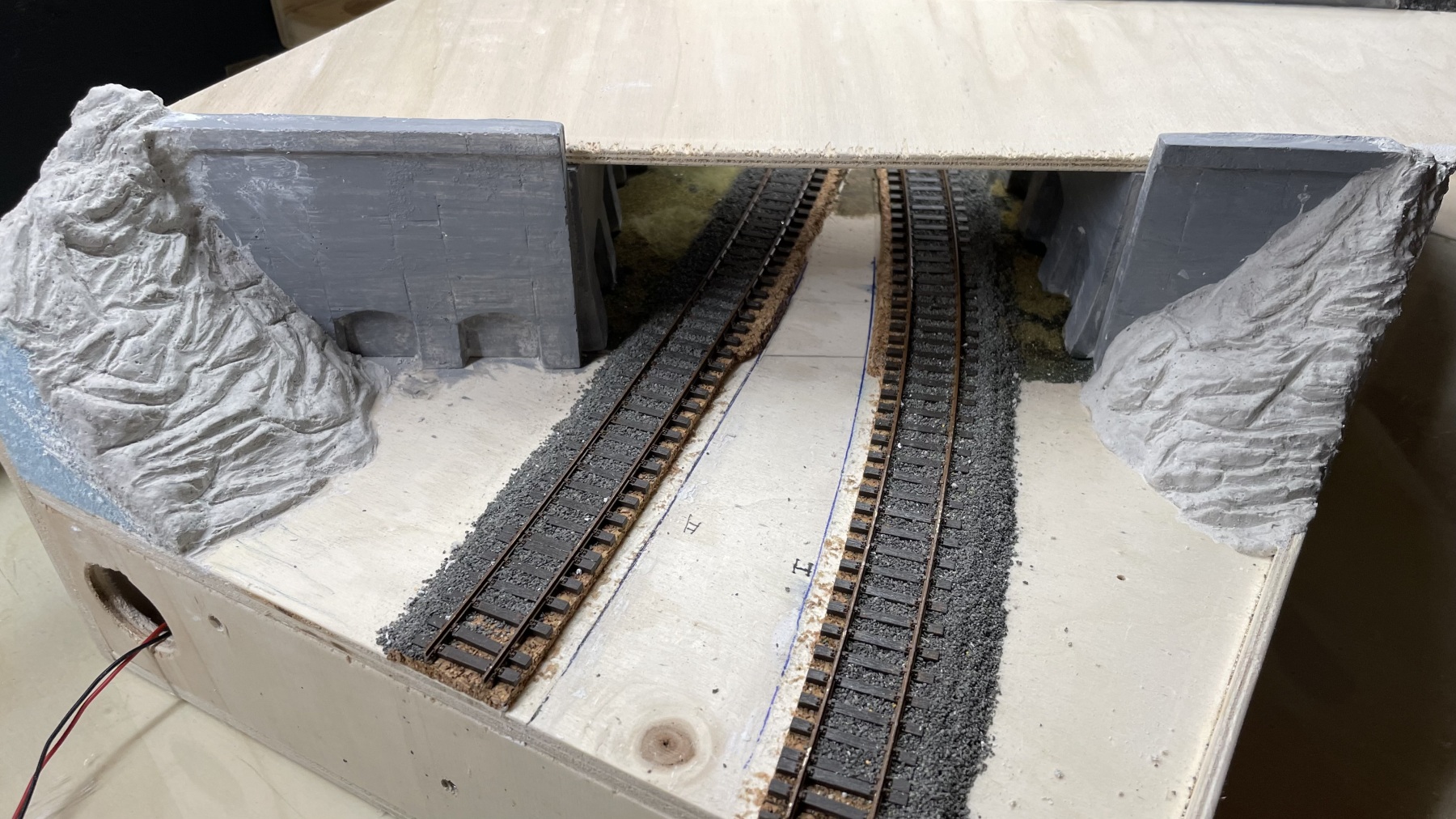

Even wat nieuws proberen…
Wat te veel water toegevoegd bij het aanmaken maar föhn van dochter gaf uitkomst. Even wennen, duidelijk andere samenstelling en eigenschappen dan Sculptamold maar eerste indruk is positief.

Re: Am Ende der Strecke, modulebaan op 1 M2
Reactie #323 Gepost op:
21 November 2023, 21:08:07 »
Als hoofdvertegenwoordiger scluptamold (jij dus hé Frank.) verbaasde ik mij er al over dat er geen zakje met rood-wit etiket mee kwam van de leverancier.
Als ik zo kijk lijkt mij dit meer gipsachtig. Klopt dat..??
Groeten Dirk Jan
V100 "manusje van alles".
Berichten: 6785
Reactie #324 Gepost op:
21 November 2023, 21:21:24 »
Het is inderdaad meer gipsachtig. Ook fijner van structuur en daardoor fijner te bewerken. Alleen geeft de fabrikant aan om vooral te experimenteren wat je lekker vindt werken (wat betreft de mengverhouding) dat ga ik dus eens lekker doen

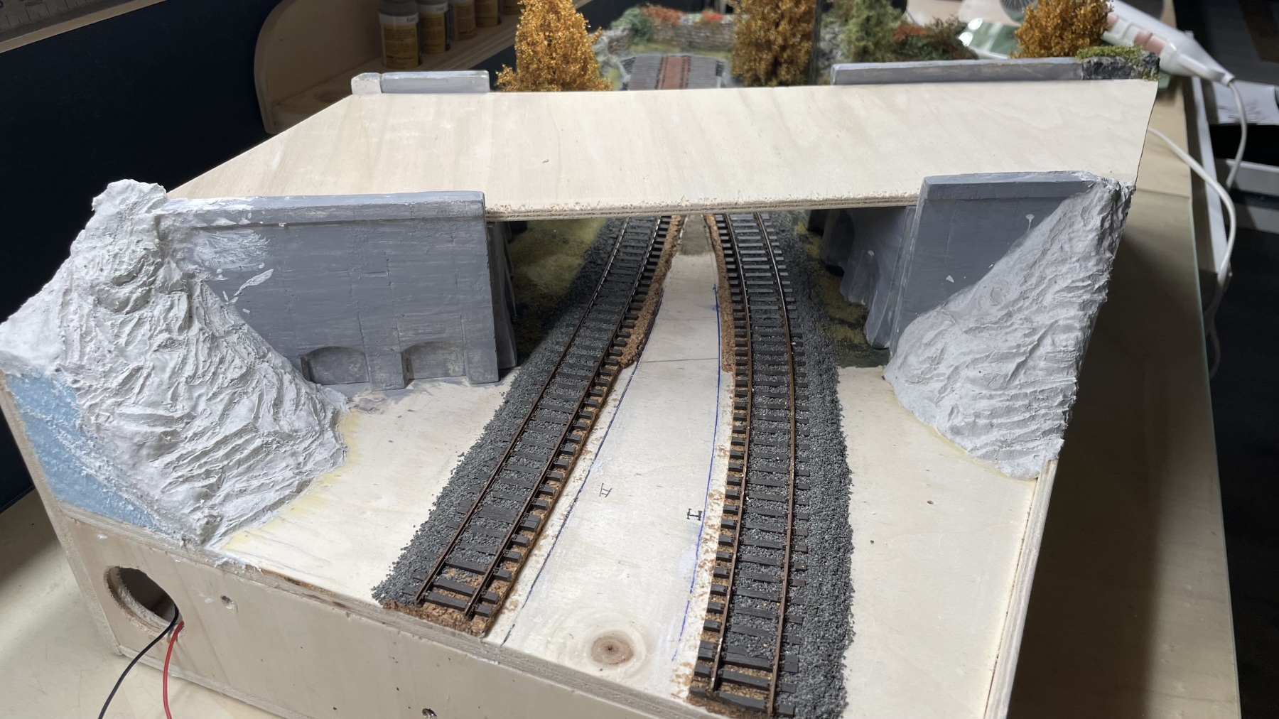

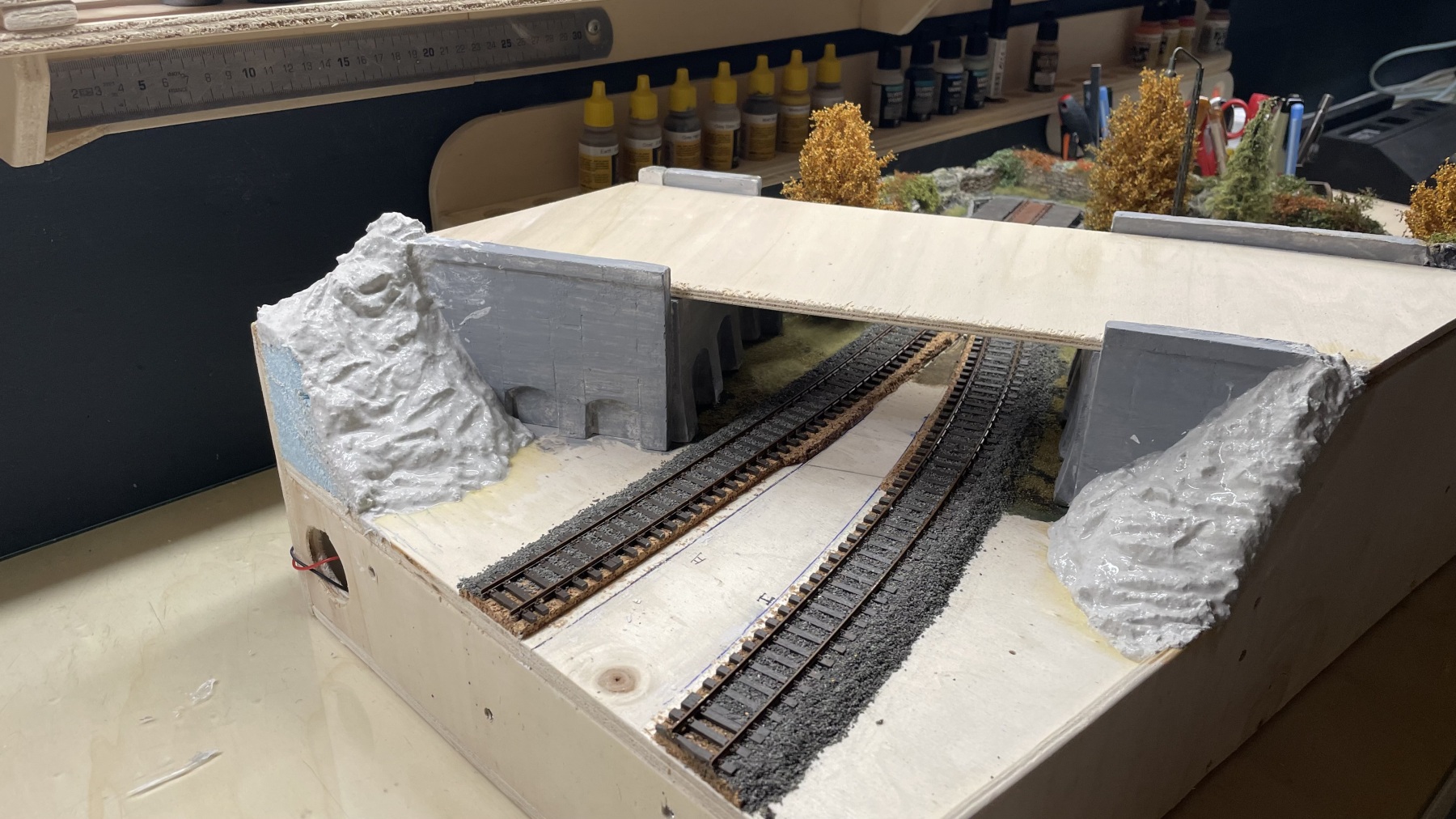

Ben er tot dusver zeer te spreken over… net nog even wat bijgewerkt. Morgen na het werk eens kijken hoe het droogt.
Am Ende der Strecke
Den gamla sågverket (gepland)
Berichten: 6785
Reactie #328 Gepost op:
22 November 2023, 21:00:57 »

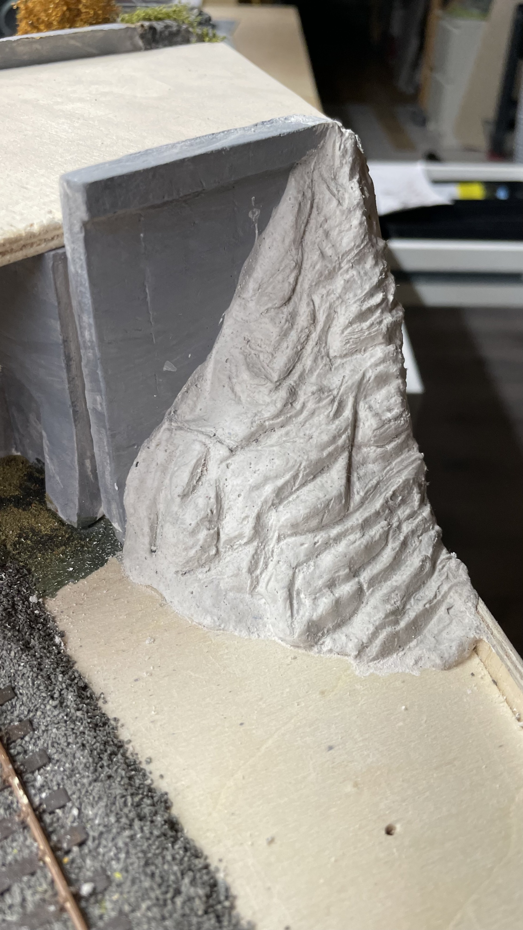

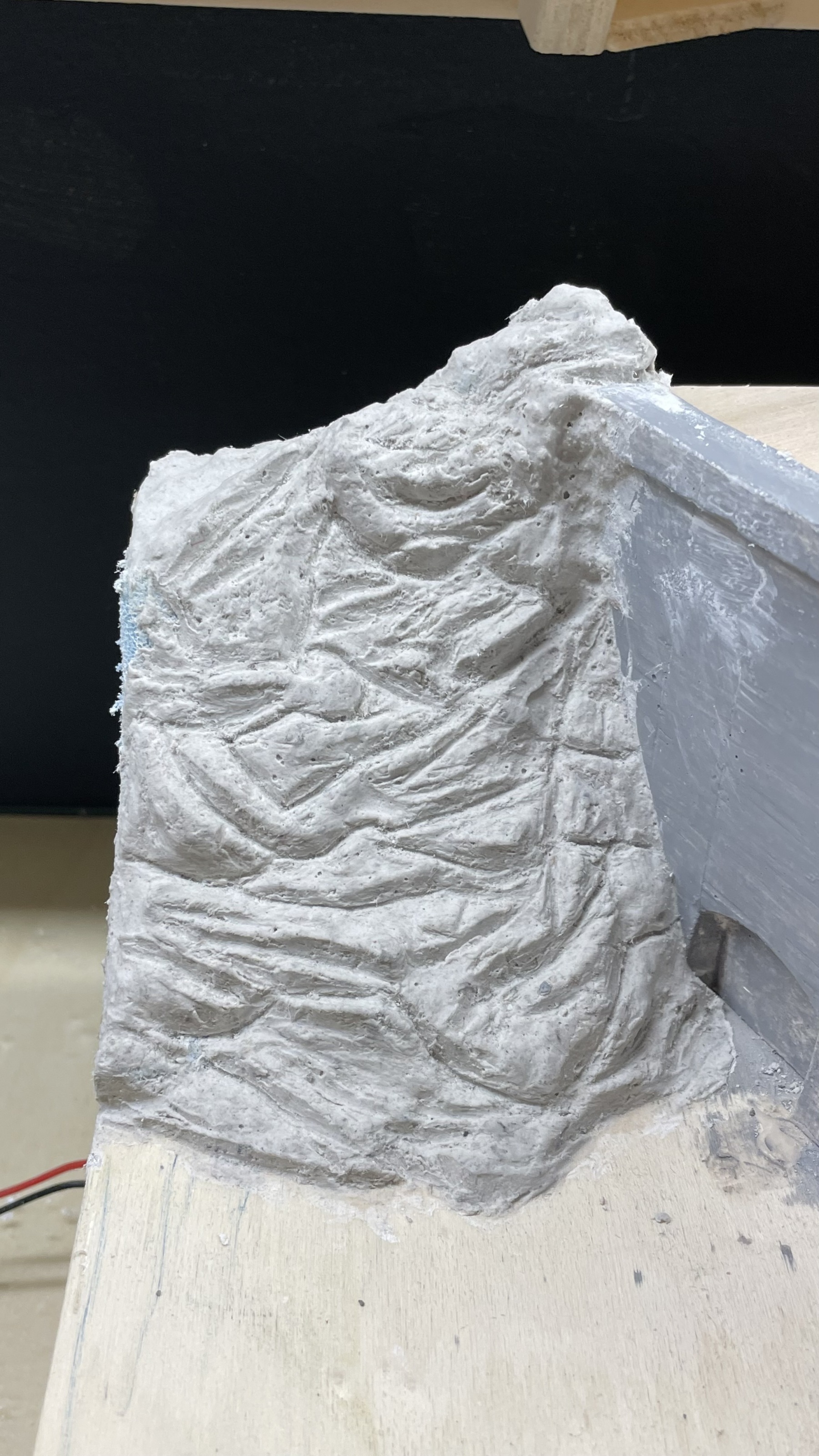

Oordeel zelf:
Maar mijn mening: schitterend spul. Net met kraspen en spatel en kwasten nog wat meer structuur in de rotsen aangebracht. Met Sculptamold gaat dat veel minder makkelijk omdat daar grotere vezels in zitten . Nu (denk ik) maar paar dagen goed laten drogen.
