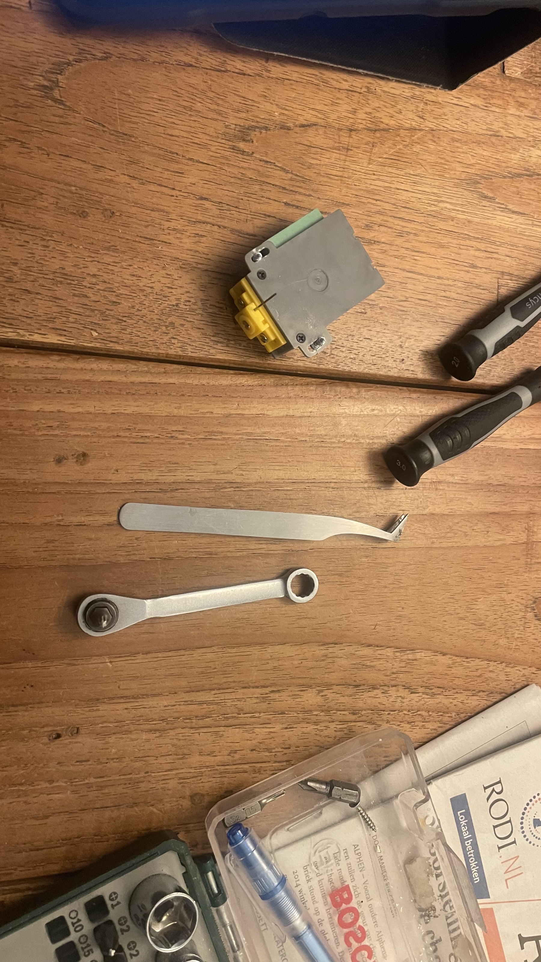

Helaas bij proefrijden 2 problemen:
De Brawa VT 64 die ik als reserve wou meenemen blijft irritant doen op de Weinert wissels. Nu is dit een gevoelige dame dus maar besloten dat zij thuis mag blijven.
Heb nog wel wat alternatieven achter de hand dus niet grootste probleem.
Dat is op dit moment helaas toch weer een haperende wissel in het schaduwstation. Dit ondanks dat hier al nodige testritten op gemaakt zijn voordat de scenery er compleet over heen stond. Kan deze vastzetten in 1 stand waarmee ik nog 2 van de 3 opstelsporen kan gebruiken. Maar omdat ik nog tijd heb de aandrijving er maar onderuit gehaald. Vastgesteld dat wisseltong niet goed wordt aangedrukt dus zet de uitslag van de mtb aandrijving van 6 op 9 mm. Kijken of het dan beter gaat.
Ondanks dat het modules zijn nog lastig klusje omdat deze aandrijving op lastige plaats zit en ik geen zin heb om de net opgestelde baan weer uit elkaar te halen.

Na avondje passen, meten, proberen en weer aanpassen werkt deze weer. Bleek dat ik deze aandrijving uit veiligheids overweging (stelbalk van wissel is niet 100%) op 3 mm uitslag had gezet. Dat werkt dus niet. Uiteindelijk via 12 mm (foutje want ik dacht dat hij op 6 mm stond en ik pennetje dus in gat van 9 mm had gezet
) wel op 6 mm gezet en dat werkt.
Ga deze wissel zo min mogelijk verstellen en dan zie ik wel hoe lang hij het volhoudt.

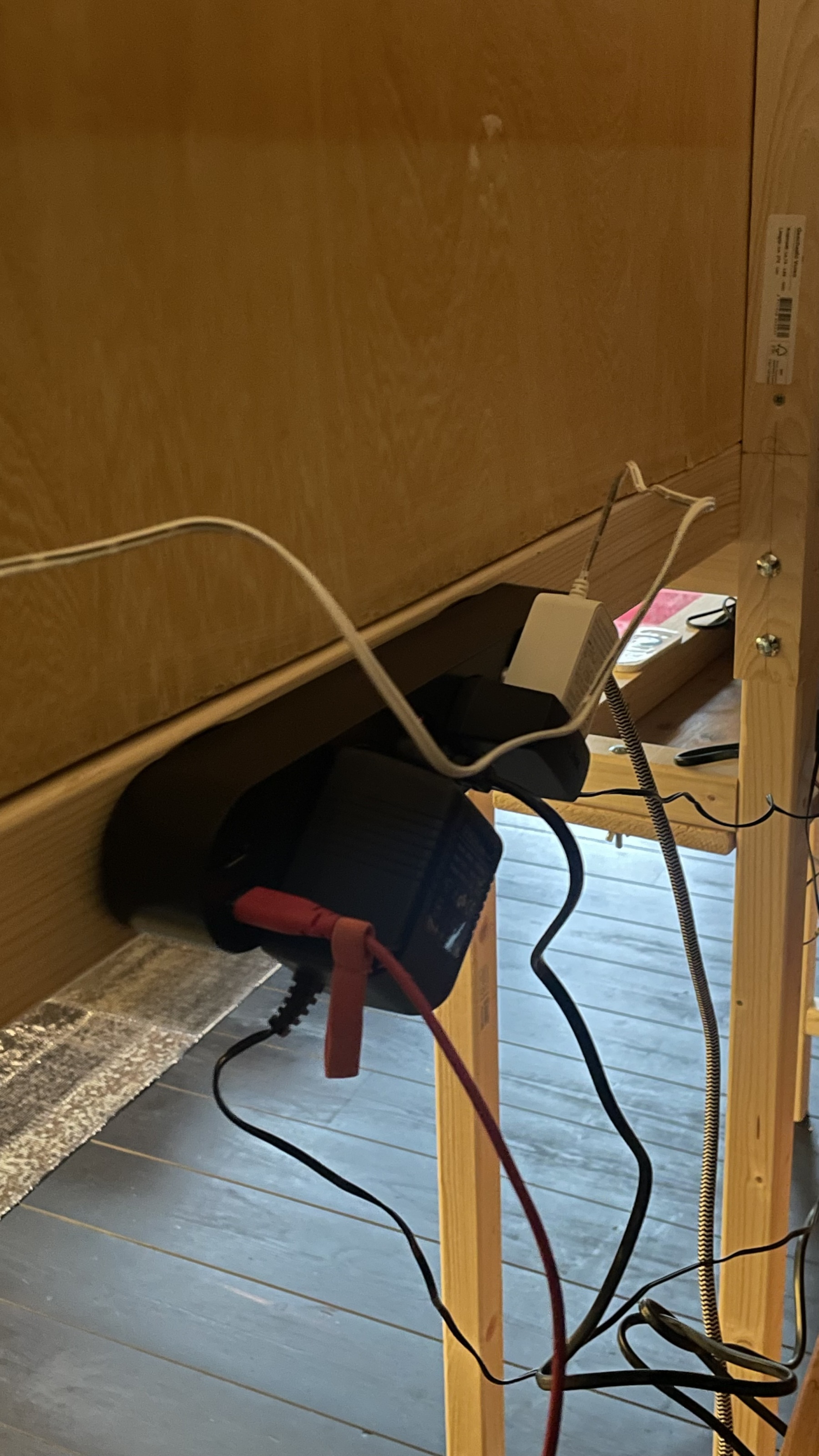

Vandaag niet al te veel aan de baan gedaan. Wel wat randzaken die wel noodzakelijk zijn:
Stroomvoorziening verzorgd. Mogen in spoorwegmuseum geen haspels gebruiken dus maar nieuw snoer met stekkerdoos met voldoende aansluitingen gehaald.
Laat ik daar nu ook een wel heel erg passende (hoge) kruk tegen komen, kon ik uiteraard niet laten staan.
