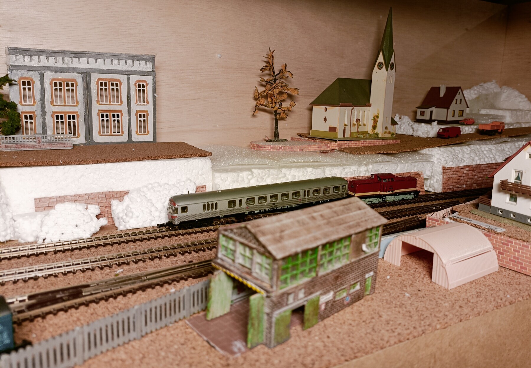

En iets in LGBschaal:

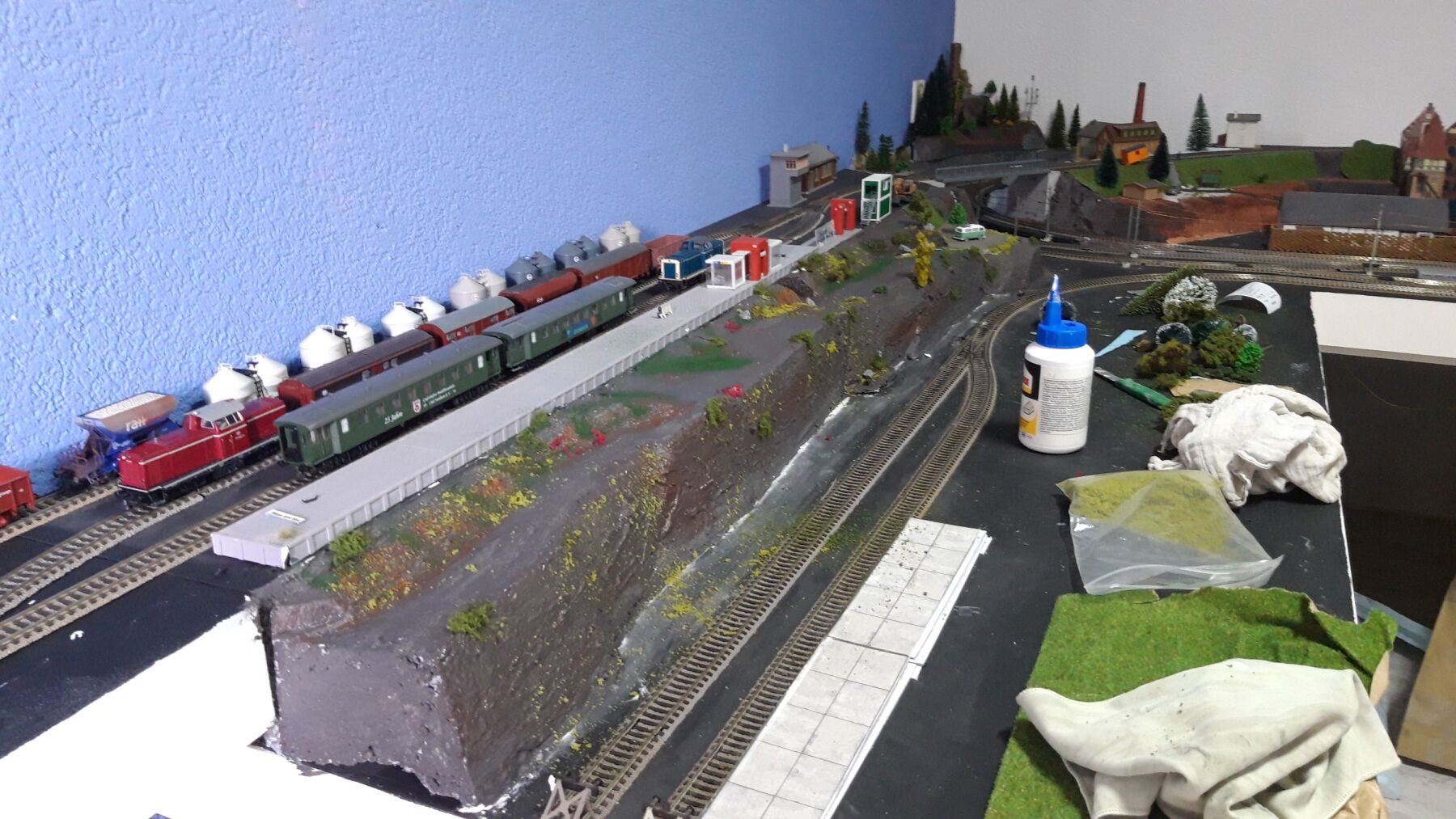

Recentelijk met dit bezig:
Heb ook wat dikkere stukken gebruikt en je kan als er niks op hoeft te steunen ook de rib-steun/profiel van je helling/heuvel mee maken.
Grotere oppervlakten opvullen met bv papierproppen.
Gr Koen.

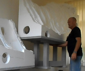

Zo zet ik het aan elkaar:
Ik maak er zelfs modulebakken van.
Hier een sterktetest:
Laatst bewerkt op: 28 December 2022, 15:02:20 door NS1220
