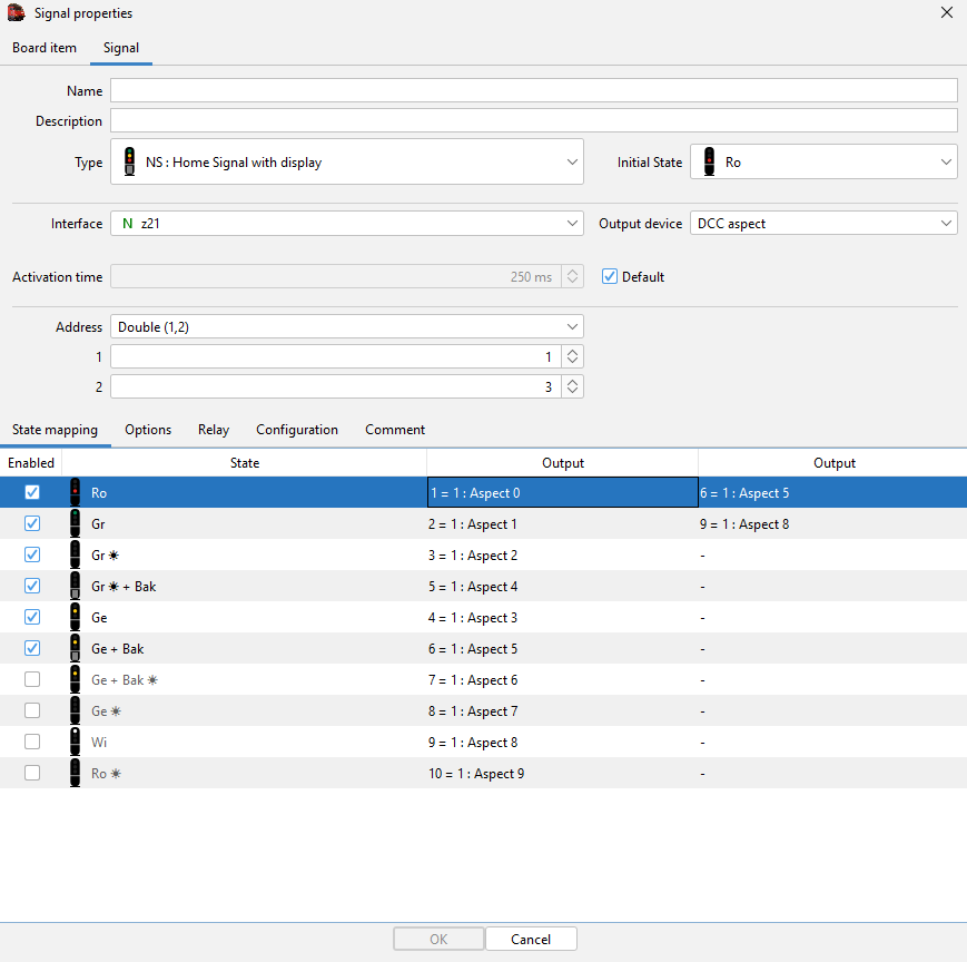

Ik kom er in iTrain niet helemaal uit
Maar ik kan het ook niet echt testen op dit moment.
Ik heb adressen op double gezet en er verschijnt een extra kolom bij. Maar overal staat dus n = 1, n zijnde de DCC EXT waarde. Bij de 2e kolom waar ik het 2e adres op 3 heb gezet, zie ik ook n = 1 en dat zou volgens mij dan n = 3 moeten zijn?
Ik test het tzt wel.

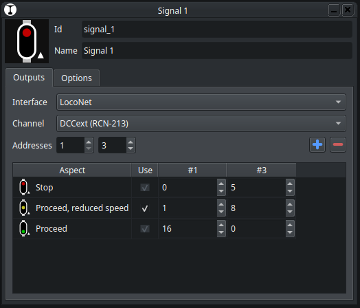

In Traintastic ziet het er zo uit:
Zat laatst nog aan te denken voor DCCext de extra adres optie te verbergen...want ik dacht dat heb je niet nodig...tot dit decoder idee icm mn brainwave, dus ik laat het er maar in

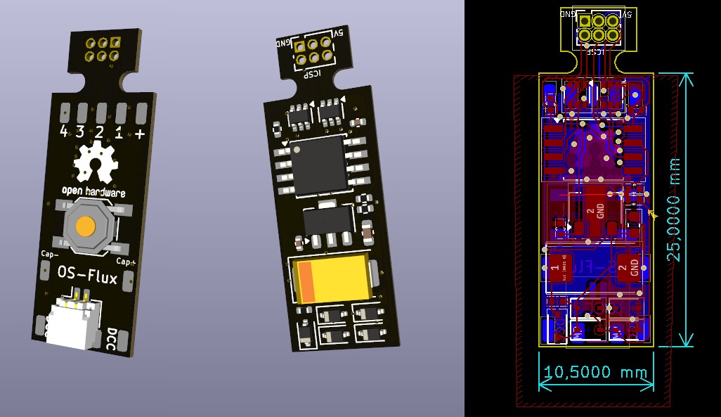

Het is ook sws handig om er simpelweg een bigger seindecoder mee te maken voor 8 lampen. Met 4 lampen kan je ook maar zoveel seinpaaltjes maken.
Ik had natuurlijk een functie decoder in de pijpleiding. Het schema was nagenoeg identiek aan de seindecoder, alleen de connector en de schakelaar zouden weg kunnen. Maar ik zat te piekeren over het feit dat het 2 ontwerpen waren die toch 90% overlap hebben. Dus ik heb vanavond getracht er toch 1 ontwerp van te maken.
Dat is dit geworden. De connector en schakelaar zitten op de niet bestuckte kant. Ze zouden denk ik wel dubbel bestuckt kunnen worden, maar dat kost natuurlijk meer €€€. Niet leuk voor kleine oplages.
Die programmeer connector uitsteeksel kan ik er af knippen na het programmeren.
Ik denk ook dat ik de code ook wel kan combineren. Fabrieksaf is het een functie decoder, maar met die schakelaar er bij kan je er een sein decoder van maken. Volgens mijn, moet hij ook een MTB MP1 om kunnen zetten
. Sterker nog die kan er wel 2 aansturen, als het nodig is.
Ik denk dat de 8 kanaals variant tzt daar ook aan moet geloven.
