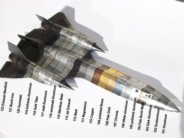

Ikzelf heb besloten om het Spoor-1 spul bij Shapeways in messing te bestellen en dat zilverkleurig te spuiten.
Dat zal ik dan ook doen. Denk alleen in eerste instantie aan Alclad steel, hoewel ik dat vrij donker vind, dus misschien toch een iets lichtere variant.
Dit is een kleurenkaart van Alclad. Tegenwoordig verkocht door Mig Ammo:
Hier meerdere kleuren aluminium toegepast op de Uiver:
Is super makkelijke lak in de airbrush bij voorkeur op een zwarte ondergrond. Het enige probleem zal zijn het slijten van de lak op de leibanen en de zuigerstang als je er veel mee gaat rijden. Ik begrijp dat met het demontabel houden van de leiderplaat straks het enige dat echt vast in het model zal zitten de cylinders zijn en de leibanen en de ophanging daarvan. De krukas met excentrieken kan er via de lagers ook altijd nog uit. Die zitten aan de onderkant geborgd toch?
Zal snel de vaste onderdelen bij Shapeways gaan bestellen dan kan de bouw echt beginnen. Ik heb al de neiging om enkele chassis onderdelen eens mooi haaks op een van de chassiszijkanten te gaan solderen  :).
ALs ik op foto's kijk lijken de klinknagels op de bufferbalken zwaarder dan op andere plekken. Ik ga daarom toch meerdere maten bestellen denk ik om te kijken of het zinvol verschil maakt.
