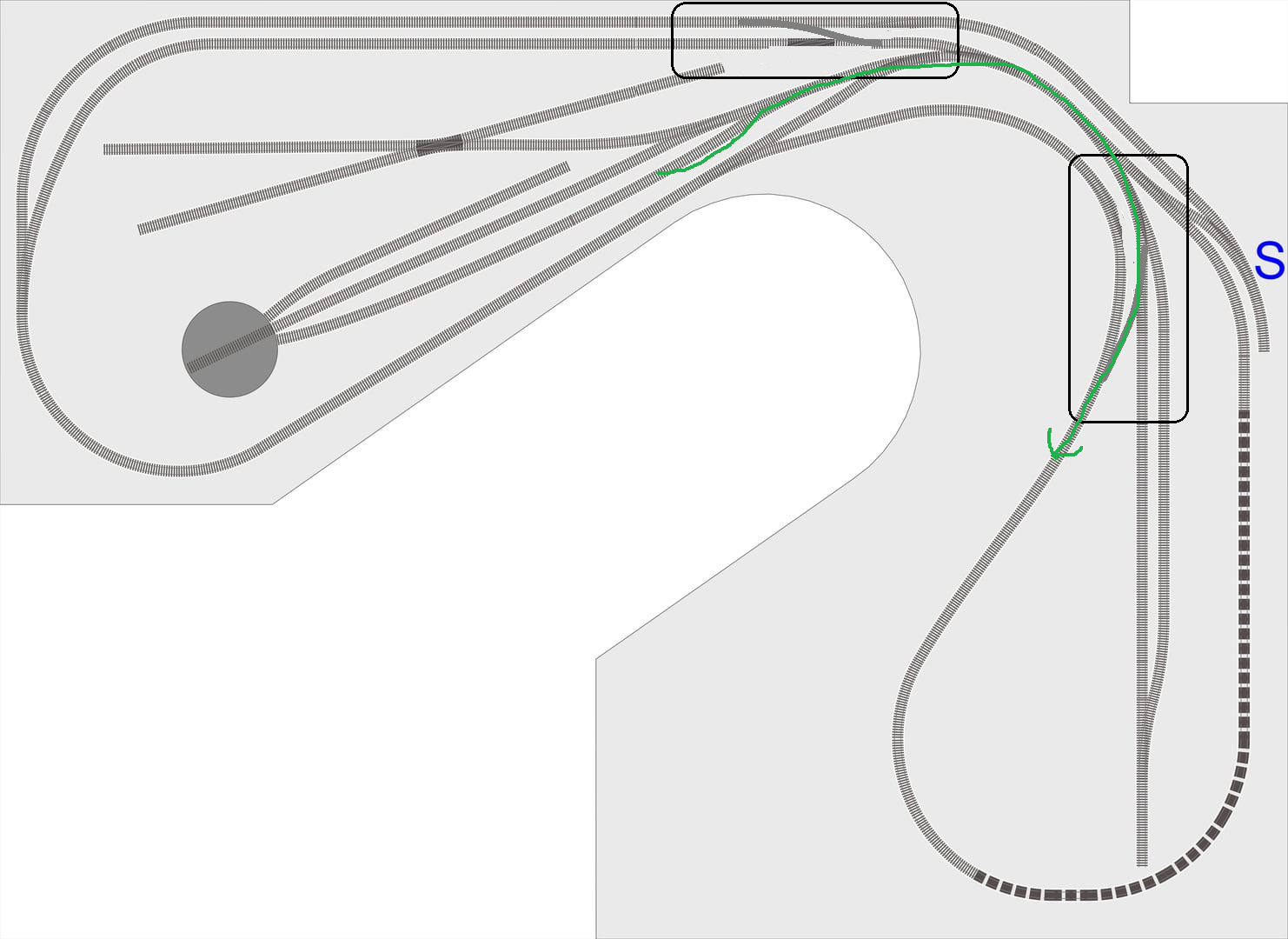

  • Berichten: 5242
Re: Ik loop vast, maar er zit beweging in
« Reactie #170 Gepost op: 21 July 2024, 13:45:49 »
Je treinenloop van en naar station klopt niet. Als je wegrijdt uit je station, kan je nooit meer terugkomen zonder dat je van richting verwisselt.
Ik heb hier 2 aanpassingen gedaan.
Train-Science.com
Train-Science github
It ain't rocket science ;-)
C-rails
« Reactie #171 Gepost op: 21 July 2024, 14:22:34 »
Bas, het veranderen van de wissels voor de bovenste sporen is, denk ik, niet nodig. Als ik kies voor een halteplaats daar, dan zal de trein stoppen op het binnenste spoor.
Het rechter gedeelte van je getekende groen lijn zal ik moeten aanpassen. Daar heb je dik gelijk en ga ik nog even mee stoeien. Thx.
C-rails
« Reactie #172 Gepost op: 21 July 2024, 15:46:16 »
Met de aanpassing, dankzij Bas

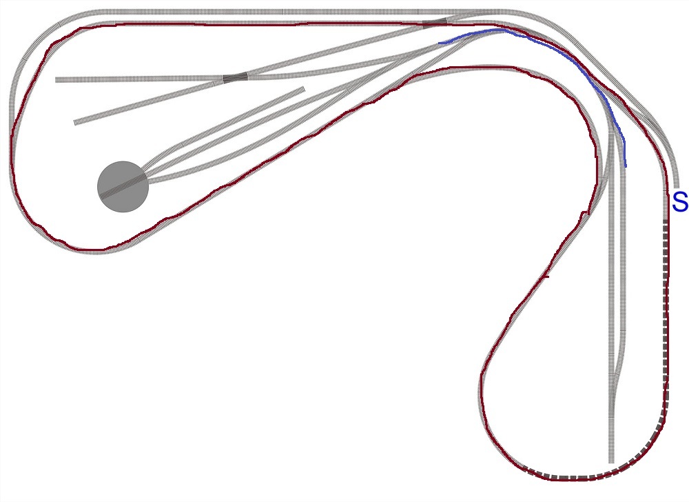

« Reactie #177 Gepost op: 21 July 2024, 20:06:54 »
N.a.v  "wat mis ik?": Langs het buitenste spoor kom je op S uit.
Wil je bij de donkere stippelijn uitkomen dan moet je via de uitrijsporen van het Bw. In het plan met het "overbodige lichtblauw spoortje" was dit mooier opgelost.
Bart
WimC
  • Berichten: 1227
  • Spoor N
« Reactie #178 Gepost op: 21 July 2024, 21:28:01 »
Wat Bart zegt. Dat overbodige blauwe spoortje was niet overbodig, dat was uitermate nuttig.
Grt, Wim
WimC
  • Berichten: 1227
  • Spoor N
« Reactie #179 Gepost op: 21 July 2024, 21:38:27 »
Visueel gemaakt.
In rood een rondgaande trein. In blauw een rangeerbeweging tussen de twee rangeerdelen.
In het andere plan zorgde het blauwe spoortje dat je nog kon rangeren tussen de twee delen zonder doorgaand verkeer te belemmeren.
Buiten dat zou ik de draaischijf iets naar rechtsboven opschuiven, zodat je aan de linkerkant daarvan nog wat kopspoortjes kunt maken waar je een lok op kwijt kunt.
Grt, Wim
