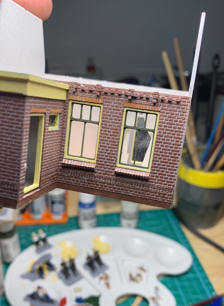

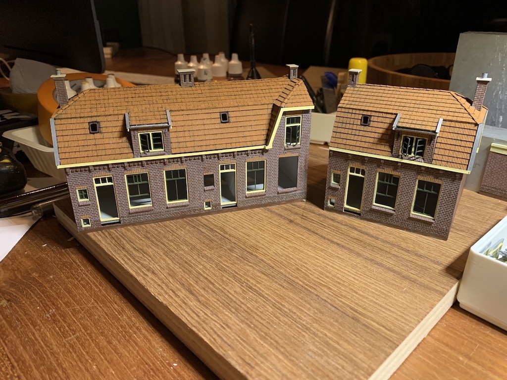

Parkstraat deel 5
Inmiddels is er een tweede laag Vallejo Orange brown op het dak aangebracht en zijn de goten, windveren, dekstukken en andere details van een kleurtje voorzien.
De daken van de aanbouwtjes zijn voorzien van een stukje schuurpapier om dakbedekking na te bootsen.
Net onder de goot zitten penantjes van metselwerk om de bakgoot te dragen.
Tussen deze penantjes steken als versiering een aantal koppen van bakstenen uit.
Met wat stukjes styreen zijn deze metselwerkdetails nagebootst.
De kleine steentjes staken nog wat te veel uit. Nadat deze vast zaten kon dit met een vijl verfijnd worden.
Na het aanbrengen van deze details konden nu ook de onderste delen van de woningen van een kleur worden voorzien.
Na het primeren is het in het geheel in de Vallejo Light grey gekwast wat dus ook meteen de kleur van de voegen wordt.
Hierna is middels drybrushen het baksteen met Vallejo Saddle brown op kleur gebracht.
Het onderste deel van het metselwerk (trasraam) is met Vallejo Flat brown geschilderd en de rollagen boven de kozijnen met Vallejo Orange brown.
Aankomende weken zullen de kozijnen worden geplaatst en komen er nog een aantal details zoals lood, regenpijpen, verlichting e.d. bij.

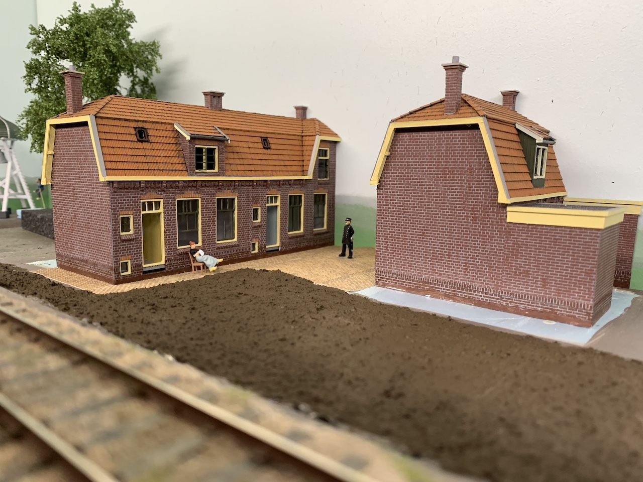

hierboven een foto van Royal Air Force - 23-12-1944:
Links loopt de tramdijk, haaks daarop zijn de huizenblokken van de Parkstraat te herkennen.

Parkstraat deel 6
Inmiddels zijn de kozijnen geplaatst en is de glazenzetter langsgeweest.
Ook zijn er nog een paar gordijnen geplaatst gemaakt van theezakjes (dit idee kwam ergens voorbij op het forum). Dit ziet er prima uit.
De eerste bewoonster heeft haar intrek in de Parkstraat genomen.
Ze zit voor huis in het zonnetje op de eetkamerstoel te borduren.
Dit is weer een leuk figuurtje voor op de baan gemodelleerd door Sven.
131903
