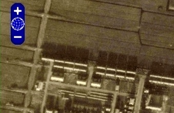

Geert,
Ziet er mooi uit! Vraagje over de indeling het lijkt nu allemaal erg haaks te staan. Doet dat niet afbreuk aan het realisme wat jij bereikt? Hopelijk zie je dit niet als kritiek. Ik ben gewoon benieuwd naar de overwegingen.
Adriaan
  • Berichten: 1229
    • Station Lemmer
Re: Bouw NTM Stationsgebouw Lemmer
« Reactie #729 Gepost op: 26 October 2025, 20:09:36 »
bedankt voor complimenten.
Hoi Adriaan,
De tramdijk loopt vrijwel in één rechte lijn door de polders via Follega naar St. Nicolaasga.
De Parkstraat en nog een aantal straten in Lemmer zijn later haaks op de tramdijk aangelegd.
Ik heb overwogen om het onder schuine hoek te plaatsen o.i.d, maar dat doet dan toch te veel afbreuk aan hoe het werkelijk was.
Daarom is er toch maar voor gekozen om het zo te plaatsen dat het voor Lemmer herkenbaar blijft.
hierboven een foto van Royal Air Force - 23-12-1944:
Links loopt de tramdijk, haaks daarop zijn de huizenblokken van de Parkstraat te herkennen.
