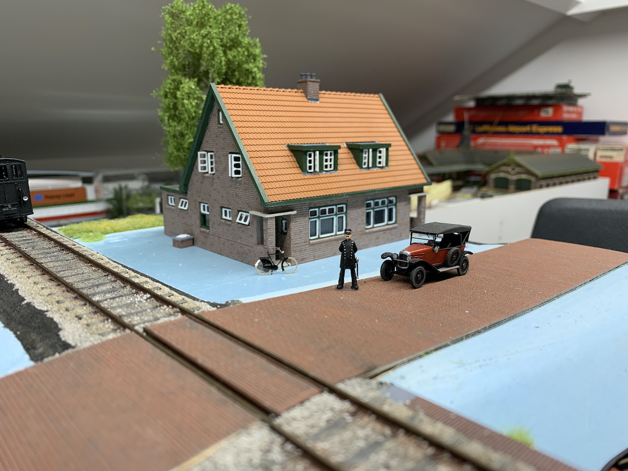

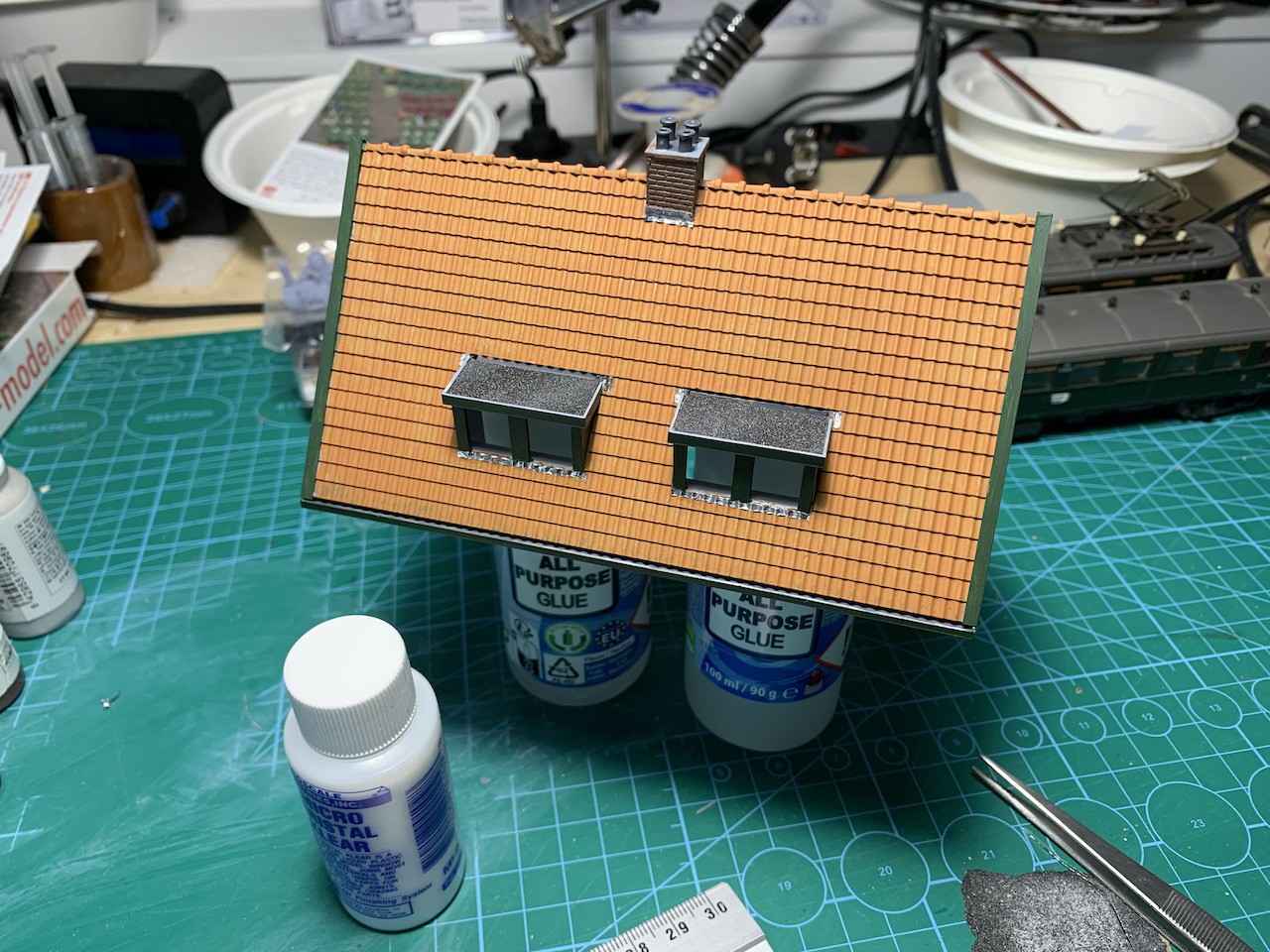

Afgelopen week is er nog wel wat gewerkt aan de twee-onder-één-kap woning.
Het dak van de woning is in de primer gespoten en op kleur geschilderd.
De binnenkant van de dakgoten en de dakranden van de dakkapel is in de kleur Vallejo basalt grey 162. geschilderd.
De dakgoten aan de buitenkant, windveren, dekstukken en overstekken in de kleur Luftwaffe Vallejo cam. Green 086.
De dakpannen zijn in Vallejo Orange brown 131 geschilderd.
Verder is er lood aangebracht. Dit is gemaakt van een strookje (niet te breed) aluminium folie dat met een kwastje Kristal Klear op het dak is aangebracht.
Met de achterkant van het penseel is het ‘lood’ in de vorm van de dakpannen gedrukt.
Langs de zijkanten van de dakkapellen zitten verholen goten, dus daar kan het lood achterwege gelaten worden.
Na het drogen is het lood geschilderd met basalt grey.
Verder zijn de nog ontbrekende kozijnen geprint voor de dakkapel.

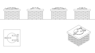

Op de tekeningen van het tramstation staan regenwaterputten aangegeven.
Eigenlijk had vrijwel elk gebouw wel zo’n put, dus kan deze ook wel bij deze gebouwen plaatsen.
Aan de hand van wat referentie foto’s is een put in de computer gezet en zijn er een aantal geprint.
In Rijswijk heb ik van Sven een zeer fraai gemaakte veldwachter gekregen.
Op meerdere oude foto’s is de veldwachter van Lemmer te zien en zelfs een keer op de trambrug, dus deze past erg goed bij dit thema.
Lemmer is weer een stukje veiliger; dus blij mee :)
Op onderstaande foto poseert de veldwachter voor de woning aan Turfland 20-21.

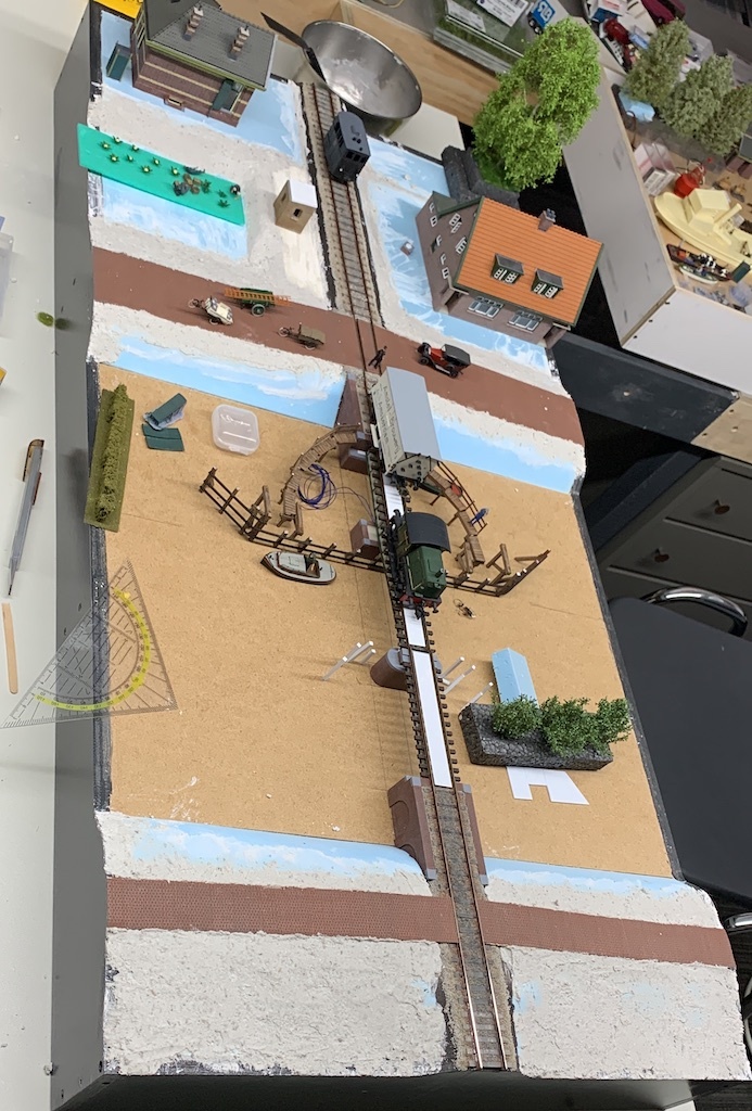

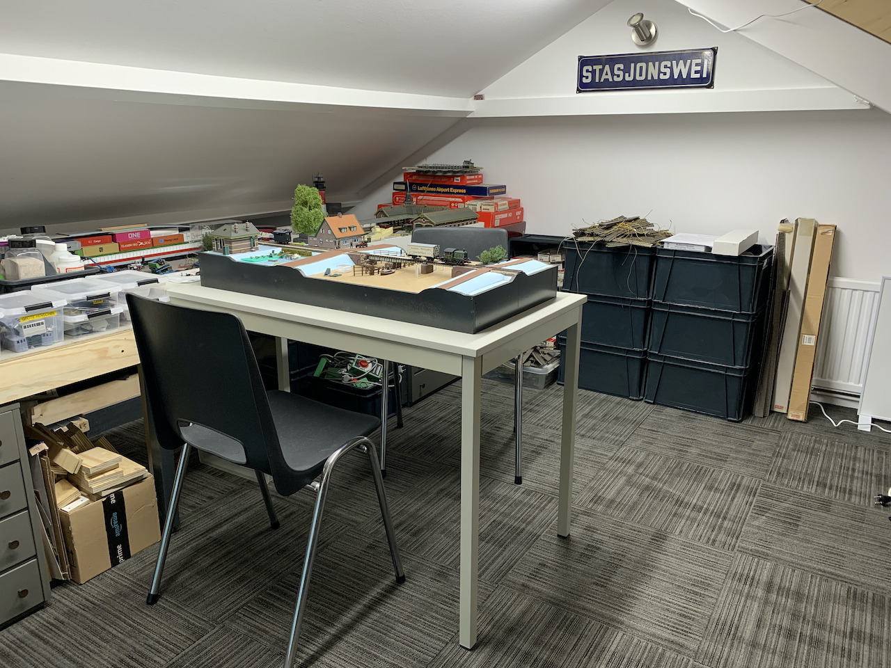

Dit weekend is er ruimte vrijgemaakt op de hobbyzolder.
Ik had nog een baan in aanbouw op de zolder staan.
Deze stond nu te verstoffen en ik zag het ook niet gebeuren om daar op korte termijn mee verder te gaan.
Ook kan ik deze ruimte wel goed gebruiken om aan de modules te kunnen werken.
De baan is gedemonteerd. Een deel van de onderbouw blijven staan. De rest ligt er onder opgeborgen.
Na alles gedemonteerd te hebben bleven er alleen nog wat kapotte ty-raps, kleine stukken draad en een paar klosjes hout over dat de container in kon.
Na alles opgeborgen te hebben is er een werktafeltje neergezet zodat er weer volop verder aan Lemmer gewerkt worden.
Heb ook gelijk weer wat ruimte op mijn andere werkblad, ook wel fijn :)

Weer mooi werk. Wel leuk als je veldwachter bij die fiets in de buurt houdt. Wel een leuke idee dat hij op de fiets is. Ik moet er ook maar eens eentje maken die op de fiets zit, lijkt me wel grappig.

En nu de kamer rondt met modules??
Groeten Dirk Jan

@Sven
Ik heb nog wel een paar fietsen. Kan de veldwachter er ook een krijgen.
Een veldwachter op fiets zou inderdaad ook wel grappig zijn, dat ie dan een beetje gehaast fietst :).

Het begon met alleen het bouwen van het stationsgebouw, maar doordat ik hier veel plezier aan beleef zijn de plannen inmiddels wat groter geworden.
Ik kan qua ideeën voorlopig nog goed vooruit met bouwen.
Het geheel opstellen op de zolder gaat denk ik niet passen, maar dat hoeft ook niet. Deels is ook prima.
Het spul van de andere baan is er nog. Wellicht dat ik daar in de toekomst nog wel eens wat mee ga doen.

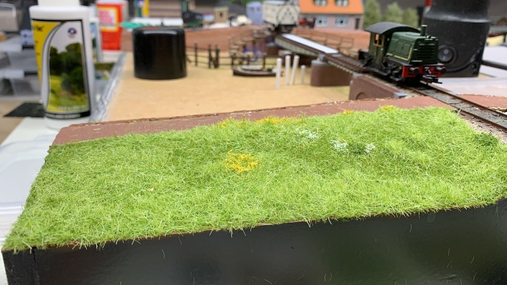

Op het XPS is een laag Mifoshape aangebracht en hier en daar is het landschap vloeiender gemaakt en de aansluiting van het terrein op de bestrating is verbeterd.
Dit materiaal is goed verwerkbaar en voor ieder type landschap wel bruikbaar.
Na het drogen is een deel van de ondergrond bruin geschilderd.
De volgende dag is met de statische begrasser een stukje gras aangebracht.
Helaas gedroegen de grasvezels zich niet zoals gehoopt met als gevolg een tegenvallend resultaat.
Mogelijk dat de statische begrasser niet optimaal werkt met een 9 Volt batterij.
Besloten is om dit maar even te laten voor wat het is. Dit komt later wel weer.

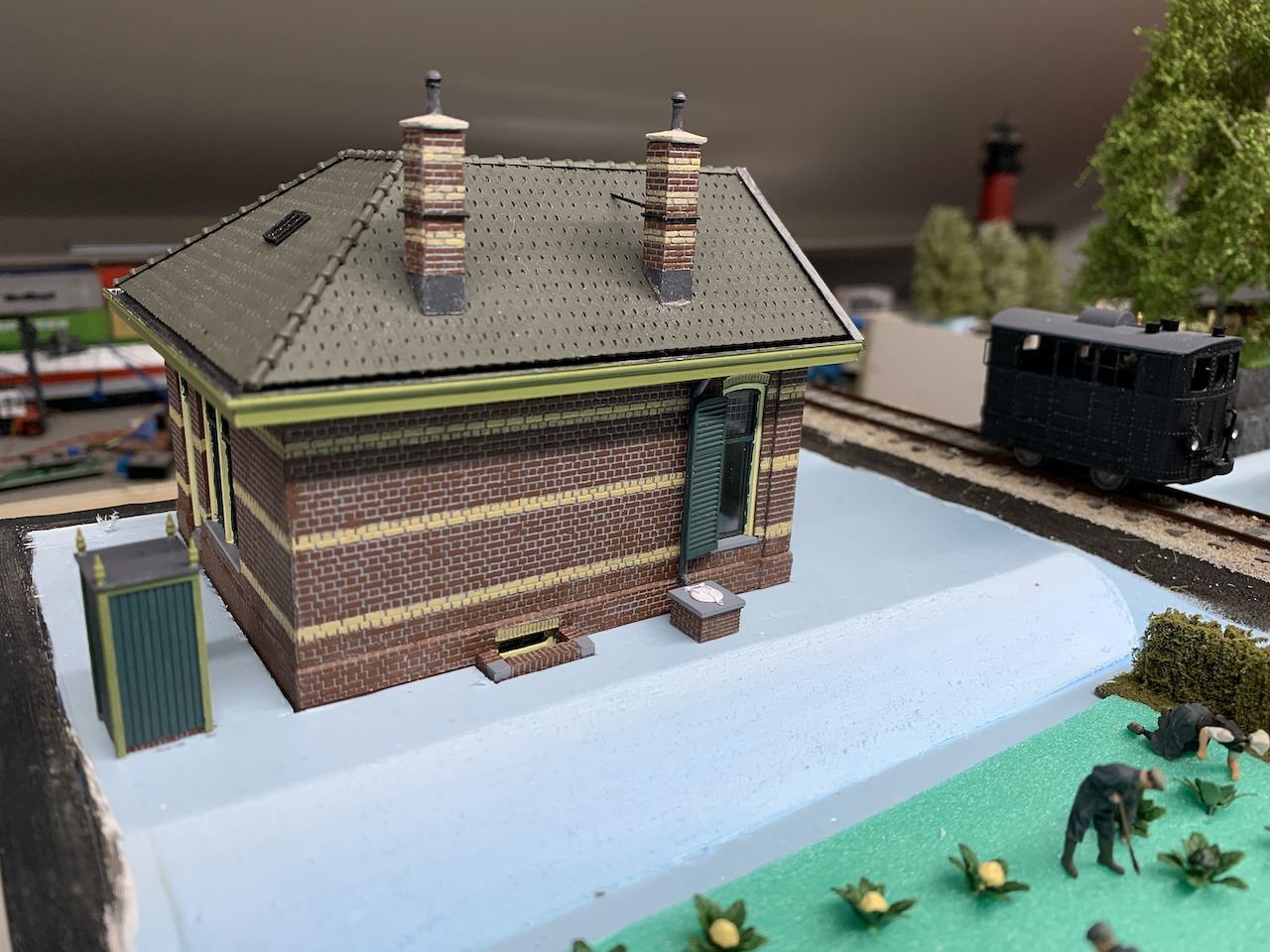

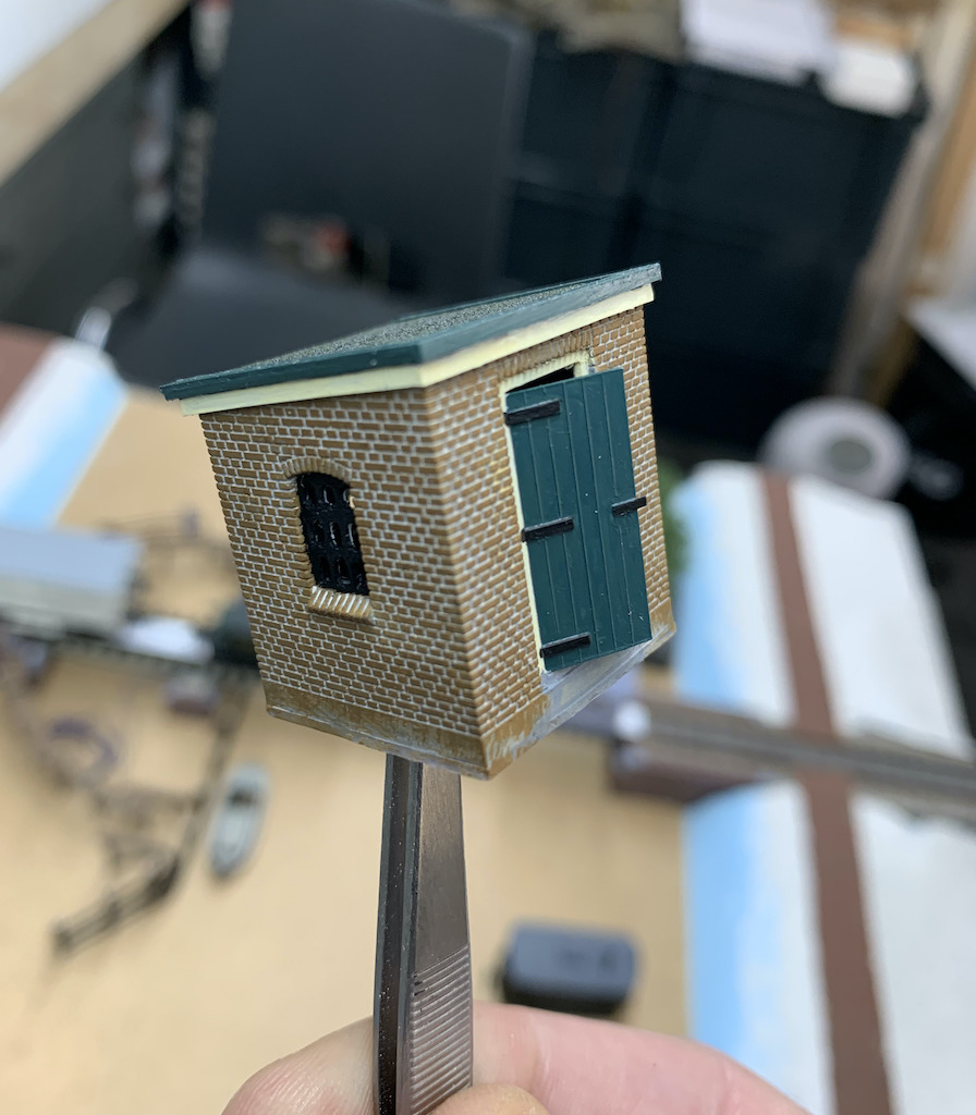

Ondertussen is het gebouwtje ten behoeve van het onderhoudsgereedschap en de slinger om de brug mee te kunnen ontgrendelen gebouwd.
Aan de hand van foto’s zijn de afmetingen bepaald en als 3D modelletje in de computer gezet (diverse reeds ontvangen foto’s kwamen hierbij weer goed van pas).
Met aanwijzingen van Sven is dit gebouwtje op een handige wijze voor de 3D printer gemodelleerd.
Hoewel het dak ook prima meegeprint had kunnen worden is hiervoor een plaatje styreen gebruikt.
De gevelsteen is in een geelbruine kleur uitgevoerd. De voegen zijn wat lichter van kleur gemaakt zodat dit beter bij metselwerk past.
De vervuiling komt later (gebouw is nu net opgeleverd).

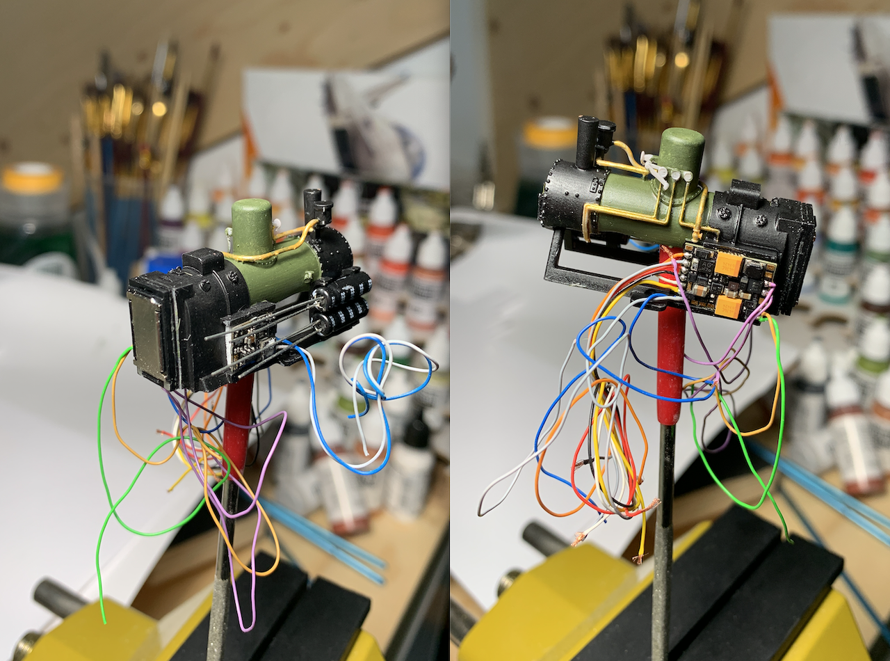

Henschel deel 6
Het aanpassen van de Henschel stond nog op de to-do lijst.
Deze was nog analoog en moest nog worden gedigitaliseerd.

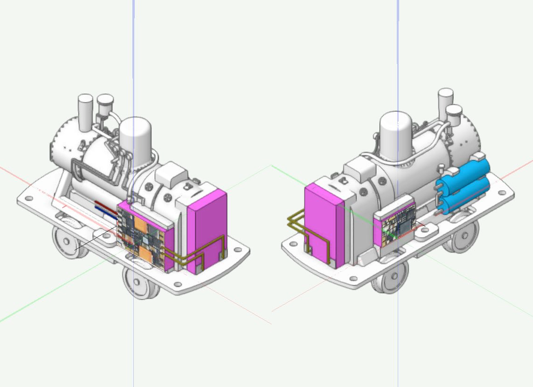

Sven heeft mij een sounddecoder geleverd voorzien van geluid passend bij de Henschel en adviseerde mij ook om er een stay-alive bij te nemen.
Na wat passen en meten werd al snel de conclusie getrokken dat dit niet in de ketel gaat passen.
Gelukkig is de Henschel wel groot genoeg om de componenten uit het zicht naast de ketel te kunnen plaatsen.
De digitale componenten werden als een volume in de computer gezet zodat hiermee digitaal verder mee gepuzzeld kon worden.
Achterop de ketel is de geluidskast geïntegreerd, rechts vooraan de ketel zijn twee houders geplaatst voor de condensatoren van de stay-alive met daar vlakbij plaats voor het bijbehorende printje.
Aan de linker zijde van de ketel is ruimte gemaakt voor de sounddecoder.
Na het printen is de ketel voorzien van wat kleur en zijdeglans lak.
De componenten zijn geplaatst en het geheel is gereed om met elkaar te verbinden.
Solderen gaat mij redelijk af, maar voor dit kostbare materiaal is mijn broer, een expert op dit gebied, ingeschakeld.
Op de draden van van de sounddecoder naar de luidspreker toe na zijn alle draden van de sounddecoder losgemaakt.
Draden zijn zo bijvoorbeeld eerst op de afnemers en motor gesoldeerd waarna deze op de juiste lengte naar de decoder zijn geleid.
Na het solderen is er een test gedaan waarbij alle functies langsgelopen werd.
Er zitten leuke verrassende geluidsfuncties tussen. Heel mooi gemaakt!
Van het resultaat van de Henschel met sounddecoder is onderstaand filmpje gemaakt:

Het mislukte grasveld is inmiddels verwijderd.
Voor de statische begrasser is een bijpassende 12V voeding gezocht (Wel even de plus en de min van de stekker checken, deze moest in dit geval omgedraaid worden).
Een proefplankje is voorzien van gras, dit gaat wel goed komen.
