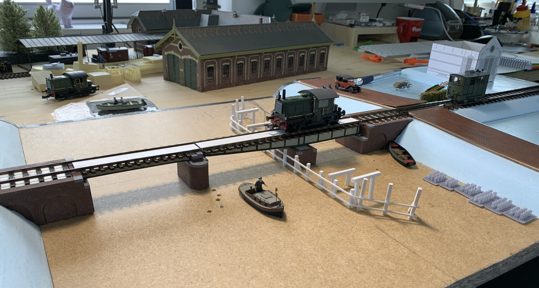

Met een rietje kun je golfjes blazen. Jouw golven lijken me wat wild voor een kanaal. Tenzij er net een boot voer. Ik keek afgelopen week nog naar de golven hier in de Thames en dat is allemaal heel vloeiend en rond.

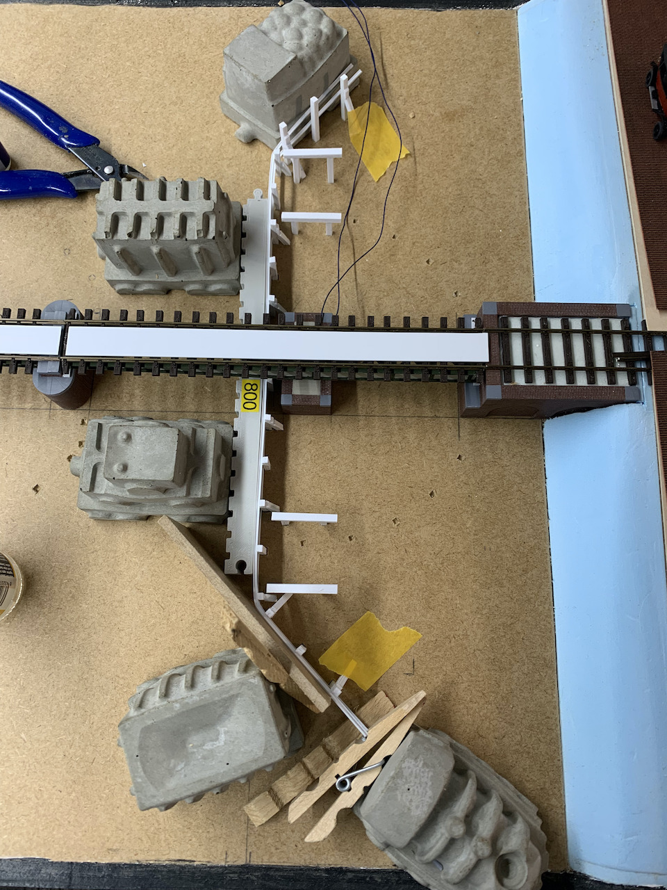

Trambrug deel 10
Deze week nog bezig geweest met modpodge. Hopelijk hier binnenkort wat mooie resultaten van.
Verder is een deel van het remmingwerk opgebouwd.
Met carbonpapier zijn de posities van palen overgezet op het mdf.
Vervolgens zijn deze posities uitgesneden zodat de palen wat meer houvast hebben.
Hierna is rustig aan met plakband, gewichten en geduld het remmingwerk opgebouwd.
Van een klein stukje rond styreen zijn de verbindingsbouten op de schoren geplaatst.
Het moeilijkste deel remmingwerk is nu bijna gereed, op naar het volgende deel.

De Duitse verdedigingswerken zijn weer verwijderd.

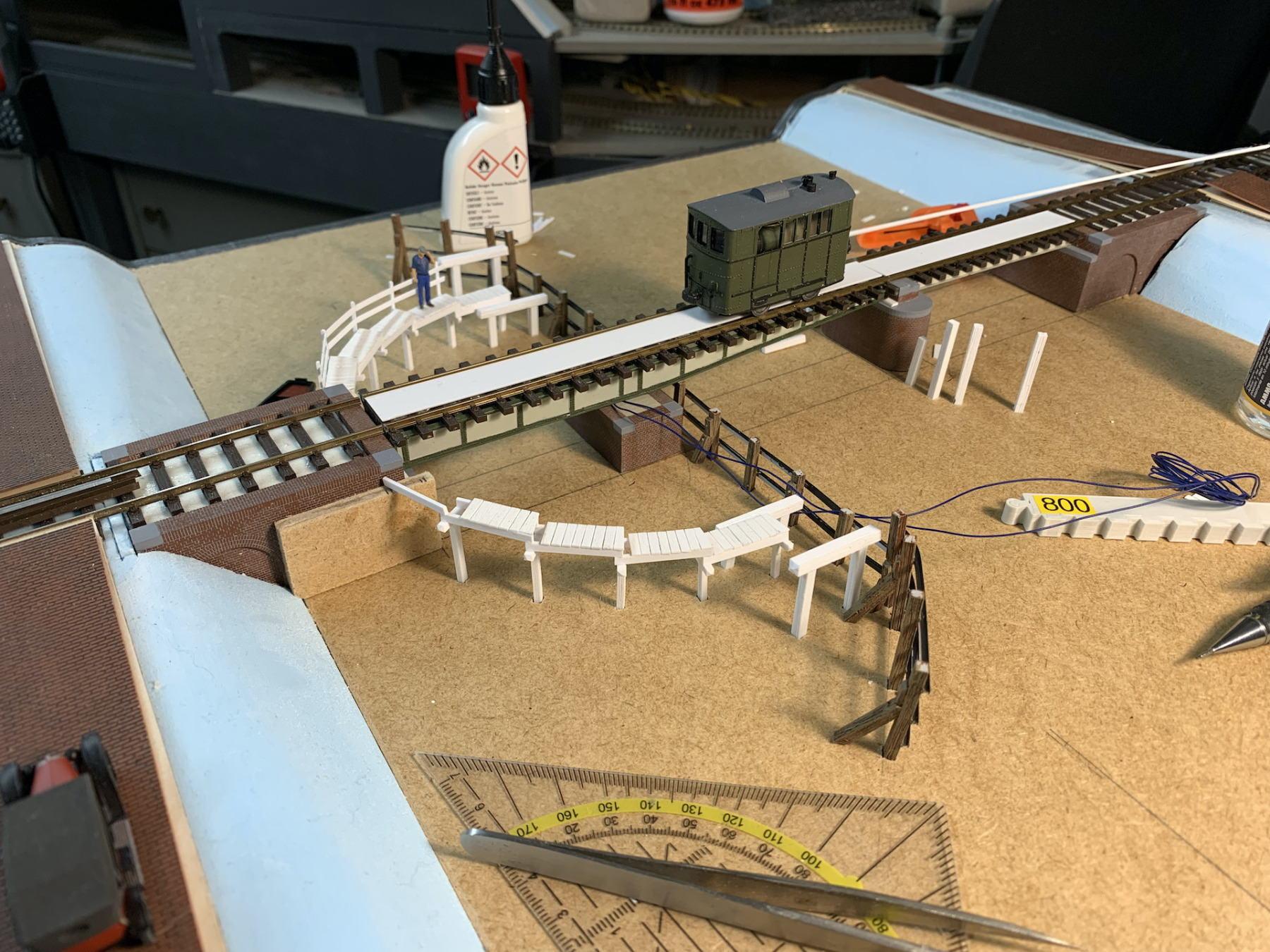

Na het bestuderen van foto's zijn een paar kleine foutjes aan het remmingwerk hersteld.
Inmiddels aan de slag met de steiger waarover de brugwachter de brug om zijn draai-as kon duwen.
Een strookje styreen is met een staalborstel voorzien van houtnerf.
Vervolgens zijn hiervan 2mm brede strookjes afgesneden en als planken op de gordingen aangebracht.

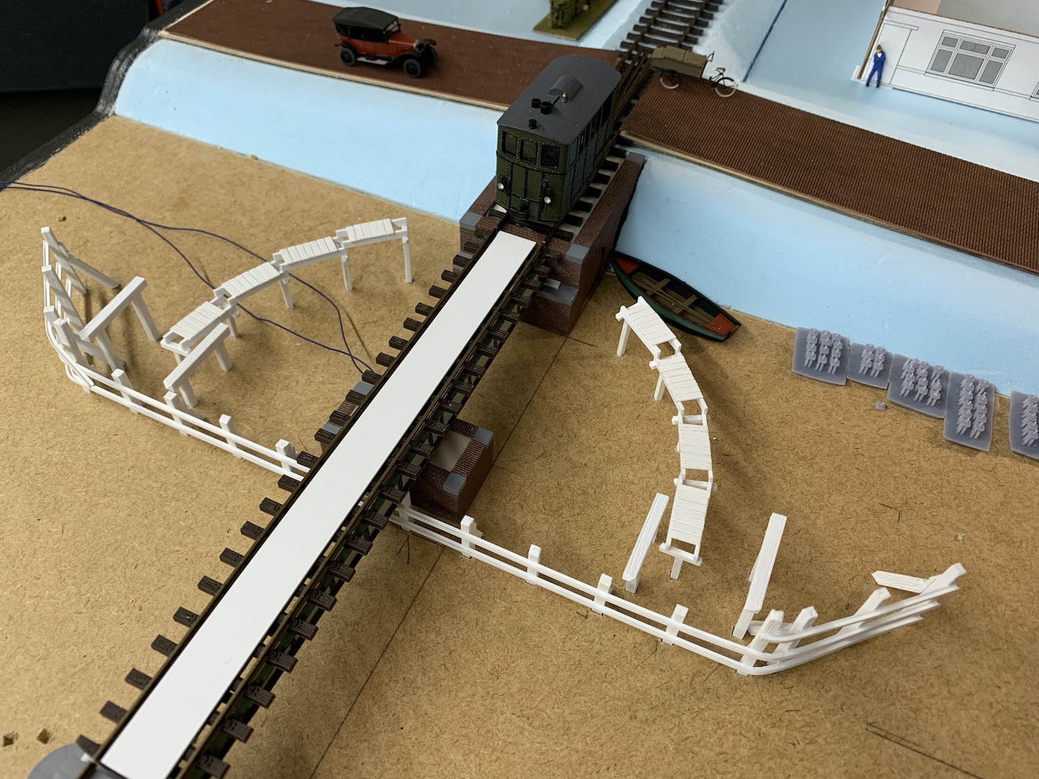

trambrug deel 12
Het gaat niet heel snel, maar het begint er langzaam op te lijken.
Het remmingwerk in de primer gespoten. Vervolgens in de Vallejo 182 Wood grain gekwast.
Daarna gedrybrushed met Vallejo 143 Flat earth en 154 Sky grey in de mengverhouding 2 op 1.
De houtnerf wordt iets donker terwijl de palen zelf wat lichter van kleur zijn. Tevreden mee.
Hier en daar nog klein een beetje bijwerken.
Verder bezig met de steiger aan het opbouwen. Eén deel is inmiddels voorzien van hekwerk.
