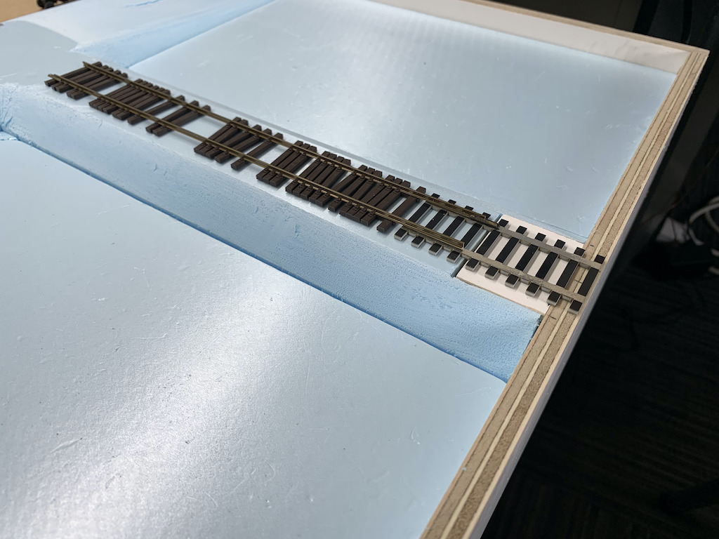

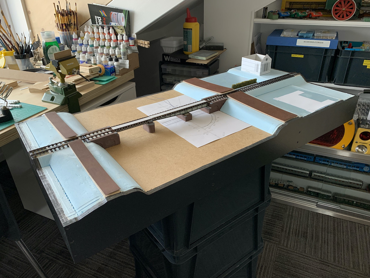

trambrug deel 6

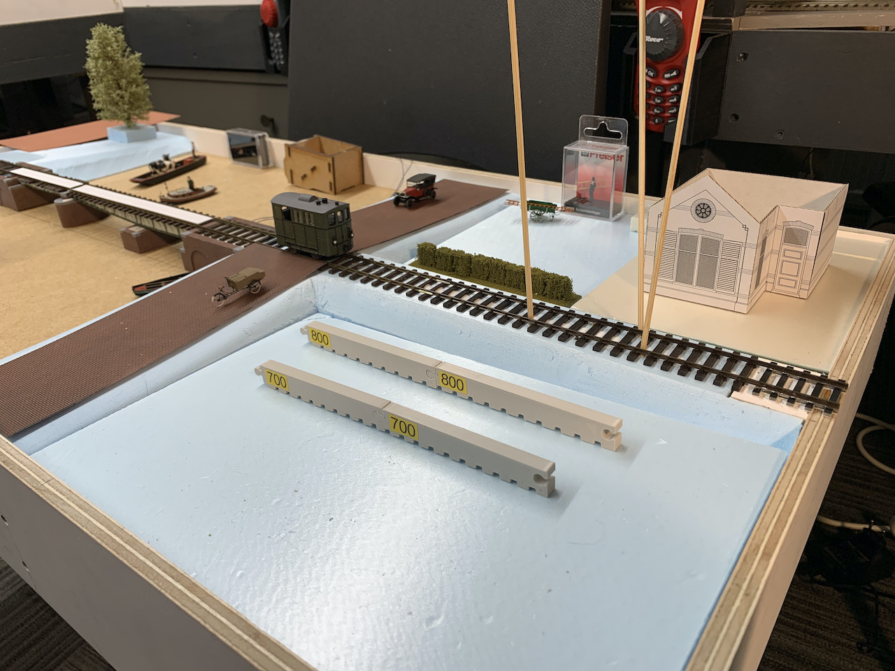

Afgelopen tijd niet heel erg veel zichtbare vorderingen gemaakt, maar toch even een kleine update.
Inmiddels de onderkant van het XPS voorzien van 1mm dik karton zodat de bovenkant weer op 3cm zit. Eigenlijk zoals het bedoeld is.
Het waterpeil bleek voor de brug 2mm te laag te liggen. Dus dit opgevuld met 2mm mdf.
Inmiddels zijn hierop ook de definitieve posities van de brughoofden afgetekend.

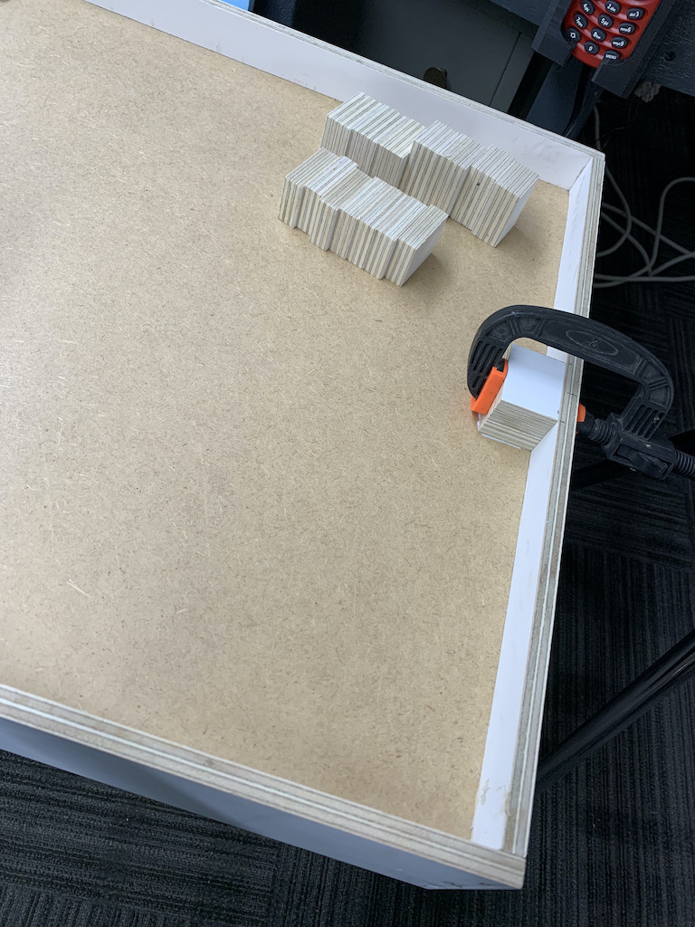

Vorige week zaterdag zaten de Beneluxspoor.net overgangsbielzen van Edsko al bij de post, dus kan hier ook mee aan de slag
T.p.v. de spooraansluitingen van de module is een 30mm dik blokje gemaakt waarop de overgangsbiels op kan komen te liggen.
Weet niet of het blokje veel toevoegt, maar heb het idee dat dit wat meer solide is.
Verder alvast bestrating in voorbereiding en de bebouwing aan het plannen.

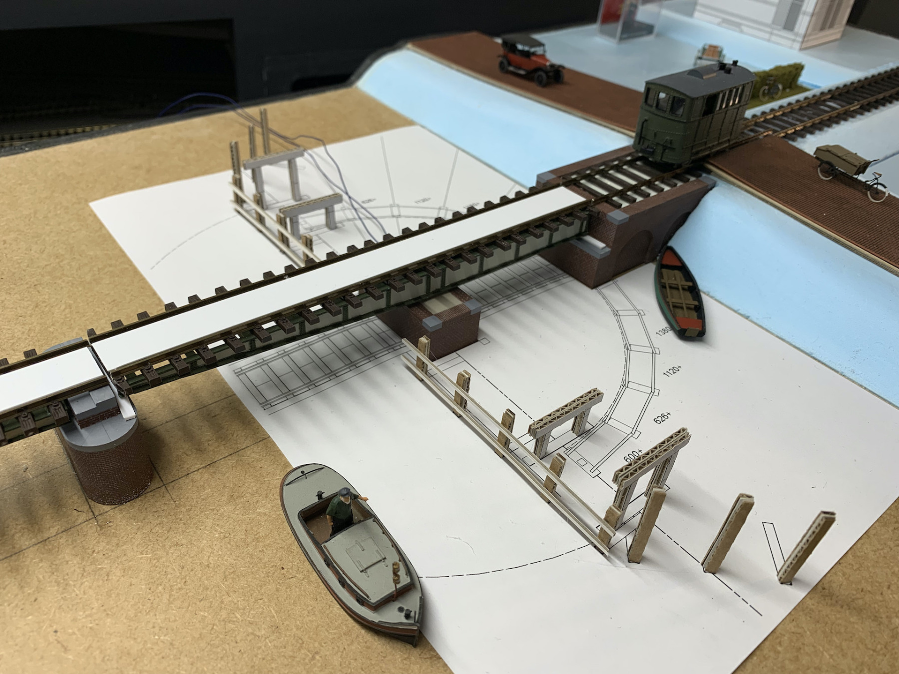

trambrug deel 7
Inmiddels met een arduino Nano en een momentschakelaar de servo bedienbaar gekregen.
Nog niet helemaal naar tevredenheid, maar dat komt nog wel.

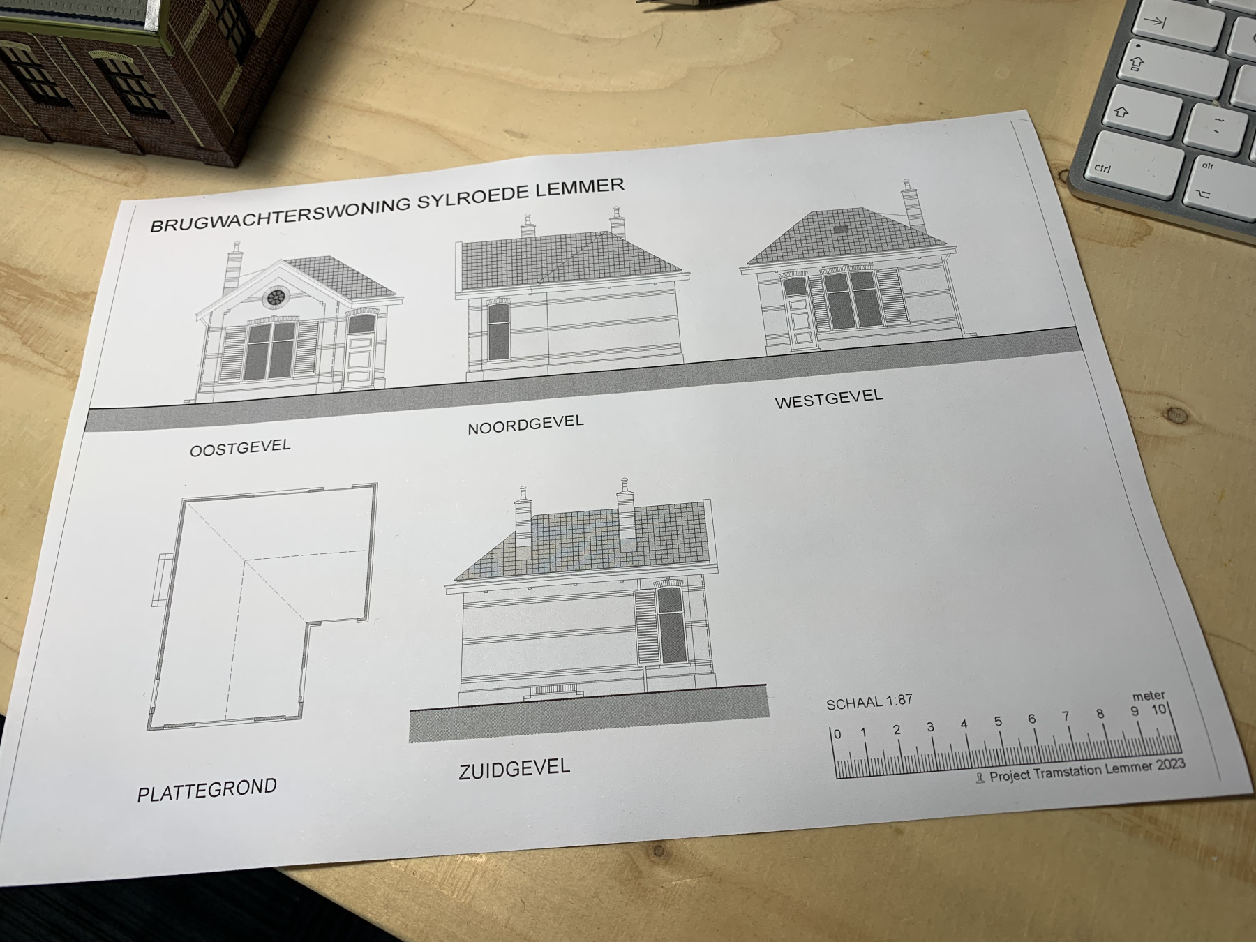

Intussen ook bezig geweest met de voorbereidingen van de bijbehorende bebouwing.

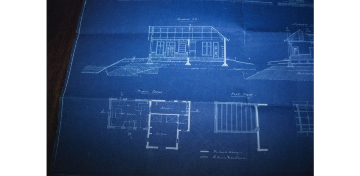

Bij de brug stond een brugwachterswoning. Deze moet er uiteraard ook bij.

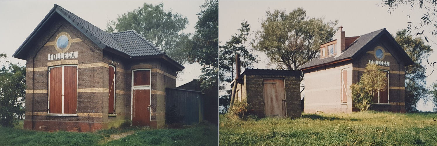

In de online archieven was helaas geen tekening te vinden. Ik had eerder al eens ergens een summier tekeningetje gevonden, maar die kwam niet overeen met wat er gebouwd was.
Dan maar aan de hand van de metselwerklagen en -koppen de maatvoering van het gebouw bepalen.
De foto's werden verzameld. Ook bij Follega heeft exact dezelfde woning gestaan, dus ook de foto's van Follega werden er bij gepakt.
Na een avondje tellen en tekenen stonden de muren met muuropeningen al redelijk in de computer. Maar helaas nog niet alles kunnen bepalen.
brugwachterswoning aan de Follegasloot te Follega
brugwachterswoning aan de Zijlroede te Lemmer met daarvoor een fraai beurtscheepje (Sneek-IJlst-Woudsend-Sloten-Lemmer).

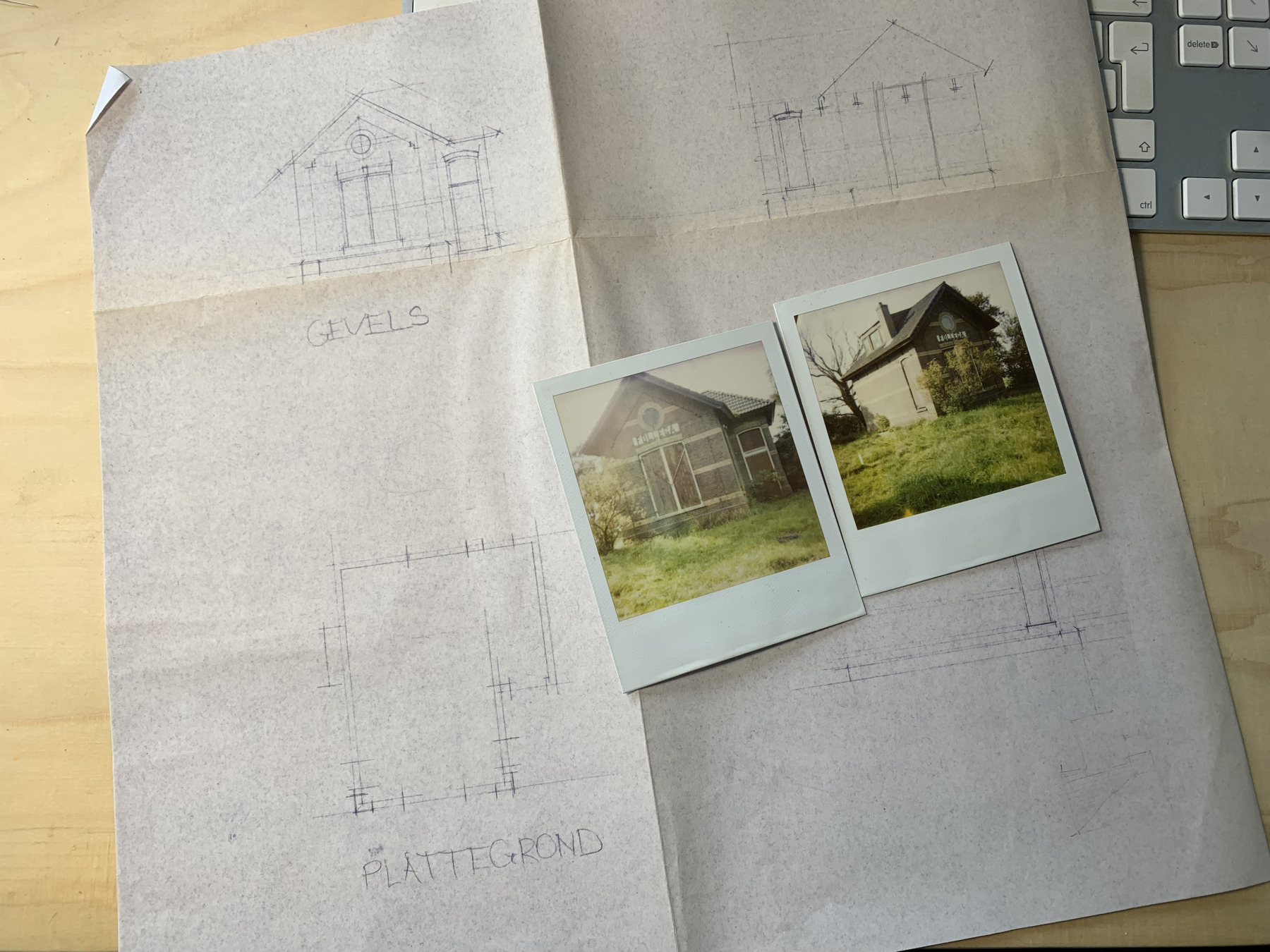

Afgelopen week kwam deze puzzel ter sprake; bleek een collega het gebouwtje bij Follega al eens in de jaren 90 opgemeten te hebben.
In het archief vonden we de tekening met als bonus nog twee polaroids. Als ik dit eerder had geweten... Ben er wel blij mee
De gegevens van deze tekening zijn opnieuw in de computer gezet. Gelukkig nog wel wat van het eerdere tekenwerk kunnen gebruiken.

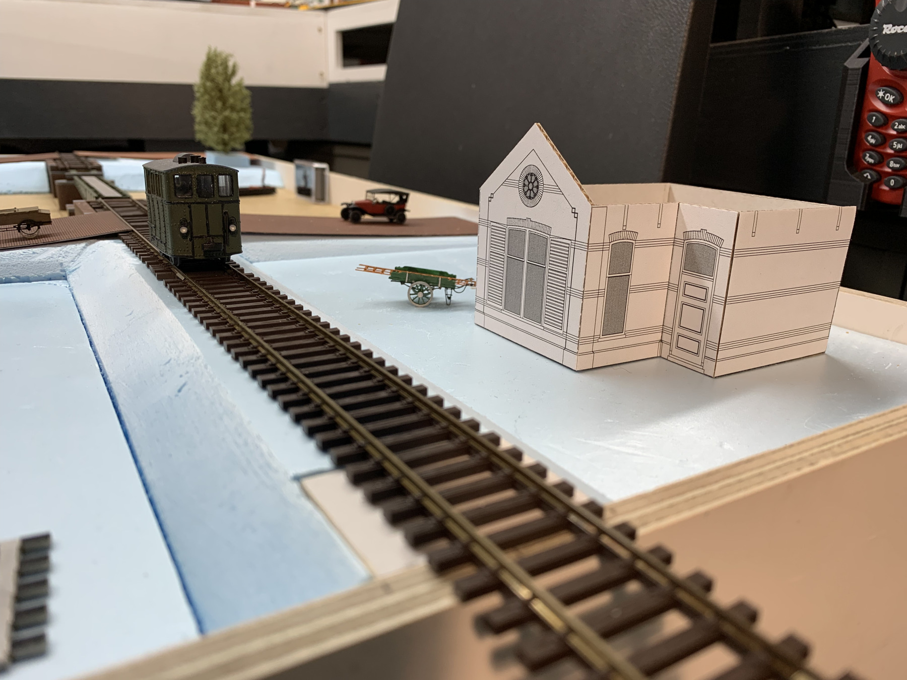

Na het tekenen is een kartonnen modelletje gemaakt. Dan staat er eerst maar alvast iets.
De brug staat eerst nog op de to-do list.

Vorige week naar aanleiding van de brugwachterswoning nog een berichtje ontvangen dat dit type woningen ook in Uitwellingerga en bij Oudeweg zijn gebouwd.
Het gebouw bij Uitwellingerga bestaat nog, Het gebouw bij Oudeweg is vervangen.
Met deze informatie werd ik op het spoor gezet waarop verder gezocht kan worden (bedankt Wytze).
De woning bij Uitwellingerga had ik wel eens eerder gezien, maar niet direct als zodanig herkend:
https://www.google.com/maps/@53.0016447,5.703953,3a,88.6y,181.09h,94.2t/data=!3m7!1e1!3m5!1sDIb3_KZYPnL4Hf5wfUEbEw!2e0!6shttps:%2F%2Fstreetviewpixels-pa.googleapis.com%2Fv1%2Fthumbnail%3Fpanoid%3DDIb3_KZYPnL4Hf5wfUEbEw%26cb_client%3Dmaps_sv.tactile.gps%26w%3D203%26h%3D100%26yaw%3D347.94525%26pitch%3D0%26thumbfov%3D100!7i16384!8i8192?entry=ttu
Dit was het brugwachtershuis bij de draaibrug over de Westerbrugsloot.
Na de aanleg van het prinses Margriet kanaal is dit stukje van de Westerbrugsloot gedempt.
Op
www.topotijdreis.nl
is voor de geïnteresseerden wel te zien hoe dit precies zat.
Na even zoeken bij Tresoar werden een aantal foto’s gevonden van de blauwdrukken.
Hieruit blijkt dat het gebouw eens is uitgebreid met een publieke ruimte.
Op deze tekeningen is het oorspronkelijke gebouwtje nog wel te herkennen.
De details zijn in sommige elementen als kozijnen, dakpannen en gevelsteen net wat anders dan de woningen bij Follega en Lemmer, maar in hoofdvorm waren ze gelijk.
Dit geeft meteen een goed beeld van de indeling van de woning.

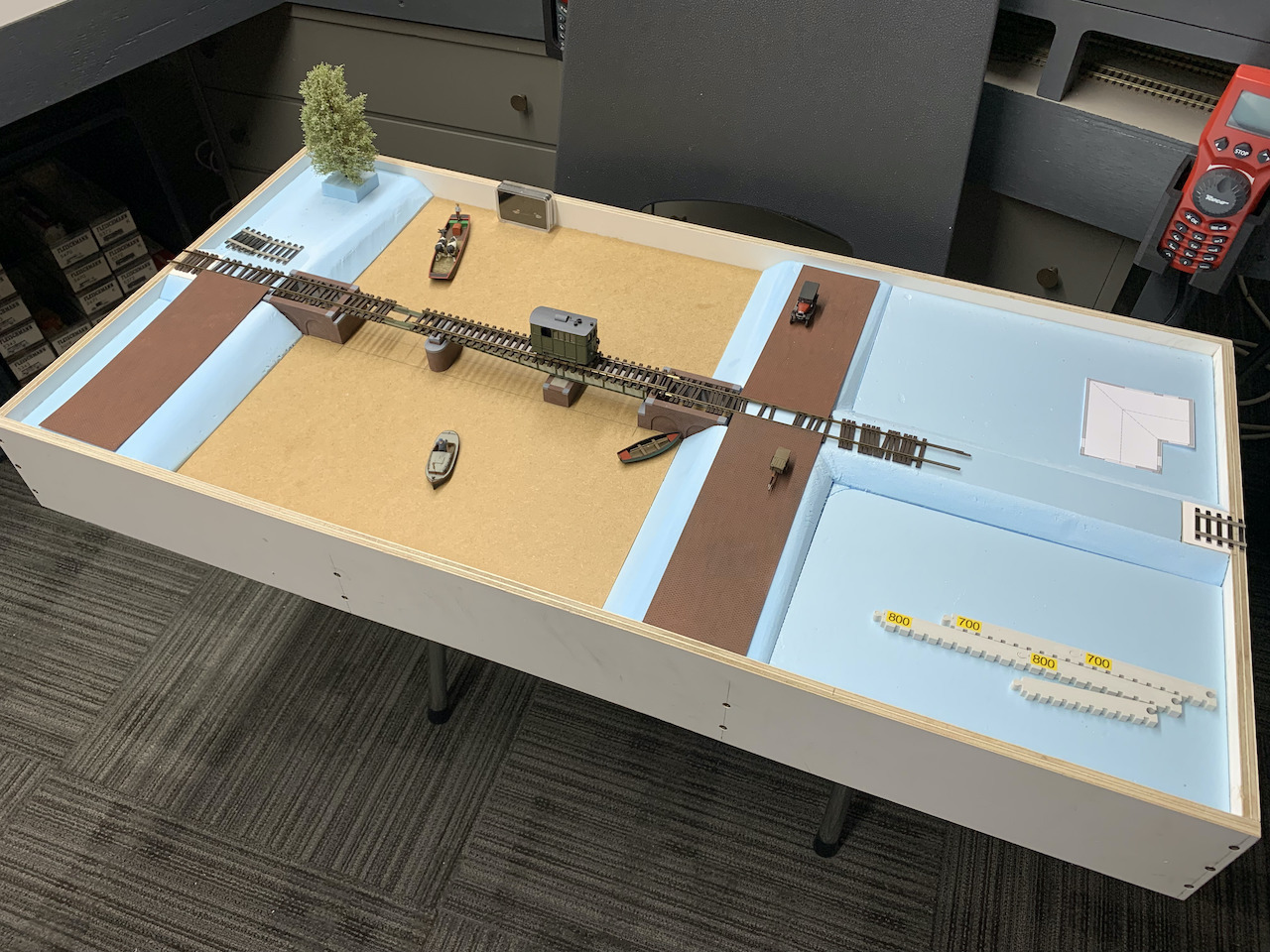

Afgelopen week nog bezig geweest met de servo motor en arduino.
De brug wel draaiend gekregen, maar probeer de brug dan maar eens mooi aan te laten sluiten. Deze constructie werd niet heel geweldig.
Heel veel bouwplezier had ik ook al niet echt aan dit onderdeel van de brug; eigenlijk vertraagde het de bouw.
Besloten is om de brug voorlopig maar als statisch model verder te bouwen. De constructie met de servomotor blijft voor het gemak maar behouden.
Ook zijn de BeNeLuxspoor.net overgangsbielzen geplaatst.
Deze bleken met de rails iets te dun, maar met een 0,5mm dik plaatje styreen is dat op te lossen.
De overgangsbiels is met epoxlijm op de module geplaatst. Nu bleek het eerder genoemde houten blokje daarvoor ook wel handig te zijn.
Ook is begonnen met de aanleg van de rails.
De brug is voorzien van rails met aansluitdraden en het Noordelijk deel van de module is voorzien van rails.
De bielsmallen bleken hierbij een handige tool.
Naar de overgangsbielzen toe is de h.o.h. afstand van de bielzen iets kleiner gemaakt.
Zowel de overgangsbiels als de onderzijde van de rails is eerst vertint.
Bij het plaatsen van de rails hoeft dan alleen de rails met een (40W) soldeerbout verhit te worden, de rails zakt dan op zijn plaats en met het tin vloeit het mooi vast.
Fraaie oplossing deze overgangsbielzen.
Na het plaatsen van de rails is de overlengte van de rails mooi gelijk met de modulerand afgeslepen.

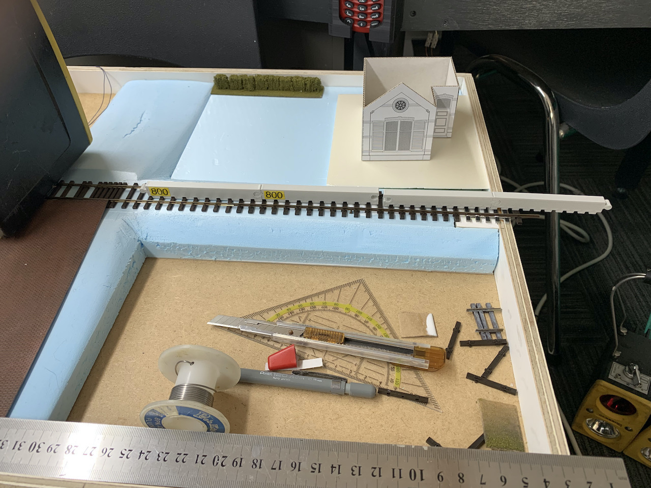

Tambrug deel 9

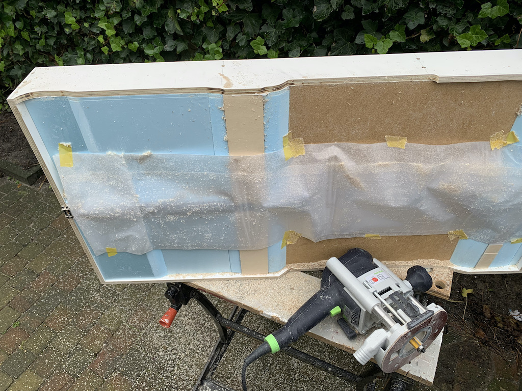

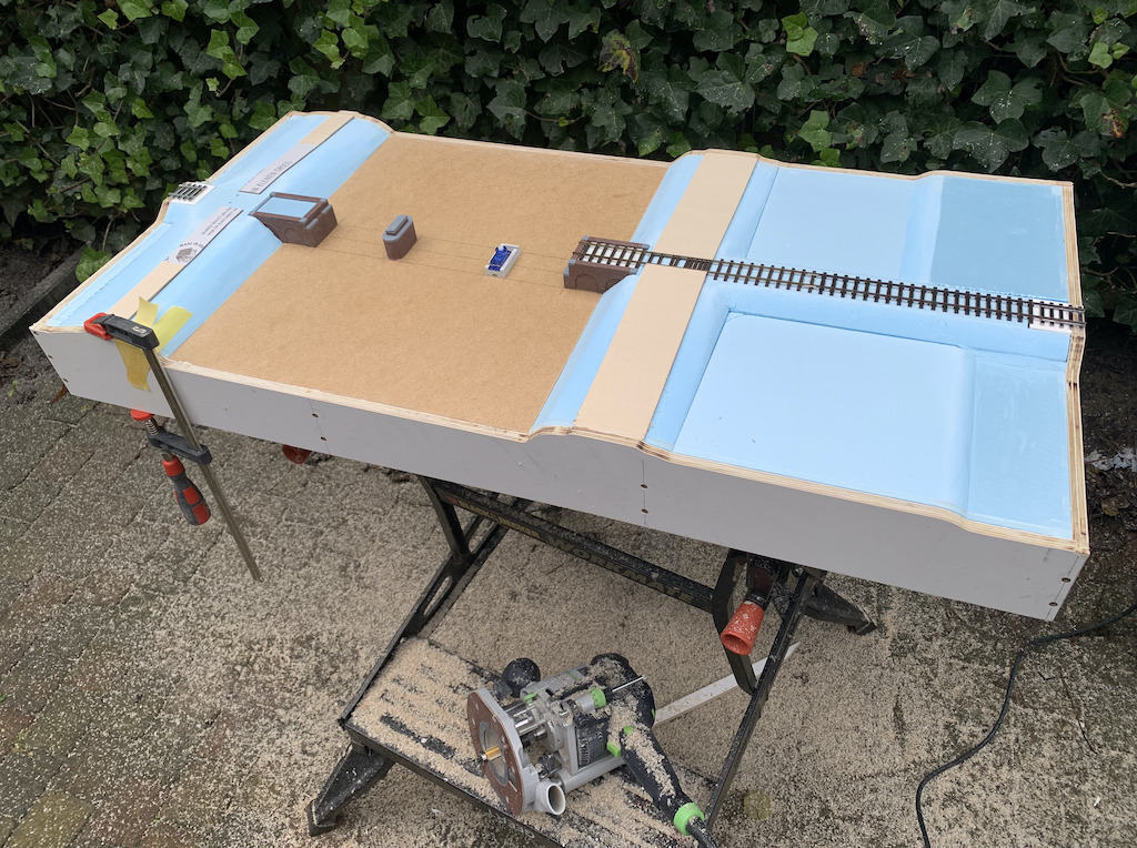

Deze week zijn de hoogtes in het landschap aan de hand van (lucht)foto's en inschattingen ter plaatse definitief bepaald.
Nederland blijkt nooit helemaal vlak te zijn wanneer je er op begint te letten. Verschillen van een meter komen (ook in bebouwd gebied) al snel voor.
Nu de ruwbouw van het landschap gereed is, kan de rand om de modulebak hierop aangepast worden.
Dit is eenvoudig te doen door met een kopieerfrees het landschap te volgen.
Na het frezen zijn de kopse kanten met een penseel in de grondverf gezet en daarna is de module alvast van een laagje RAL7021 voorzien (schijnt een beproefde kleur te zijn).
Verder is het laatste stukje rail gelegd en aan de overgangsbiels vastgesoldeerd.

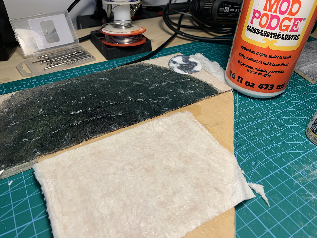

Ik moet nog even kijken op welke manier ik het water ga maken.
De manier met toiletpapier en houtlijm heb ik eens een testje mee gedaan. Dat werkt wel goed.
Ik ga ook nog even andere opties bekijken.

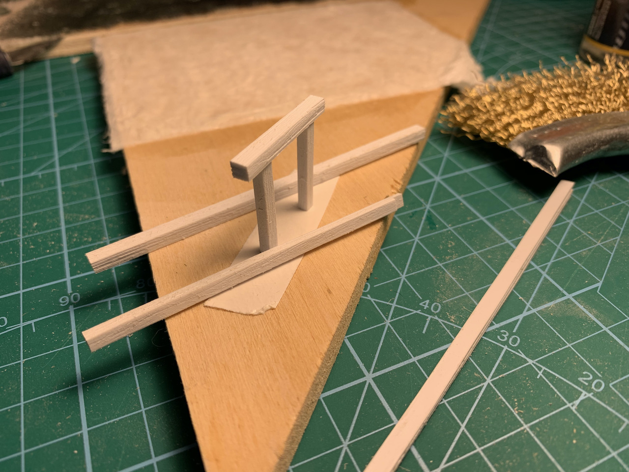

Voorlopig kan ik nog wel even vooruit met het remmingwerk. Vanmiddag in karton een opzetje gemaakt.
Nog even bekijken waarvan deze gemaakt gaan worden; houten latjes of styreen.
De paalmutsen op de dukdalven kunnen wel geprint worden.

In plaats van houtlijm Mod Podge glossy gebruiken.
Stoomtrams in 1:87 op
www.tramfabriek.nl
Volg mijn bouwactiviteiten op
Facebook
Berichten: 2225
Re: Bouw NTM Stationsgebouw Lemmer
Reactie #281 Gepost op:
29 October 2023, 22:56:20 »
Mod Podge is gewoon witte lijm (houtlijm, knutsellijm, schoollijm enz. veel namen voor hetzelfde spul) verdund met water.
Albert
https://denapp.blogspot.com/
Online
Berichten: 8479
Eton Wick, UK
Reactie #282 Gepost op:
29 October 2023, 23:01:39 »
Weet je dat 100% zeker? De matte versie is niet hetzelfde als houtlijm, want houtlijm is niet mat. Ik heb de glanzende niet, dus ik kan het niet naast elkaar leggen en vergelijken. Heb jij dat wel gedaan?
www.tramfabriek.nl
Facebook
Berichten: 1228
Reactie #283 Gepost op:
29 October 2023, 23:24:19 »
Ik zag vorige week een bekende Belgische modelbouwer het ook gebruiken (op epoxy ondergrond).
Heb een potje besteld. We gaan het zien.
Laatst bewerkt op: 29 October 2023, 23:26:25 door gdh
Gr, Geert

De Mod Podge gloss is vandaag bezorgd, dus meteen maar even wat proefjes mee doen.
Op een bestaand proefstukje wat modpodge aangebracht om te zien wat voor effect dit heeft.
Verder een nieuw proefstukje met wat minder hoge golven gemaakt. Zo nu en dan maar wat mee experimenteren.
Als iemand nog tips heeft, houd ik mij aanbevolen.
Verder een proefstukje voor het remmingwerk gemaakt.
De hout van het remmingwerk had een vrij grove houtstructuur met scheuren.
Door een paar strookjes styreen opklaar te lijmen kan ik de balkafmetingen maken die ik nodig ben.
Door de zijkanten vlak te schuren en vervolgens de balkjes te bewerken met een staalborstel krijg ik het resultaat dat ik zoek.
Gr, Geert
