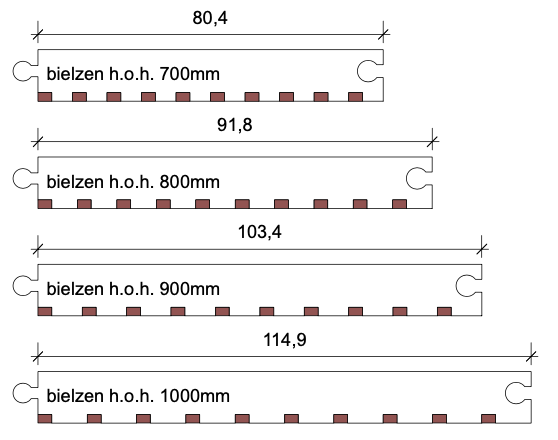

Vandaag nog een mal geprint voor de verdeling van de bielzen.
Dit lijkt wel goed te gaan werken.

intussen even wat verder bezig gegaan met de mallen:
De h.o.h. afstanden van de bielzen waren dus tussen de 700 en 1000mm.
900 en 1000 vind ik net wat te veel.
Op de brug is het volgens de tekening 700mm.
voor de rest van het tracé zit ik te denken aan 800mm. hiervoor dus een aantal mallen geprint.

« Reactie #269 Gepost op: 02 October 2023, 23:35:37 »
Daar wordt het leggen van de bielzen een stuk makelijker van Geert.  (y)
