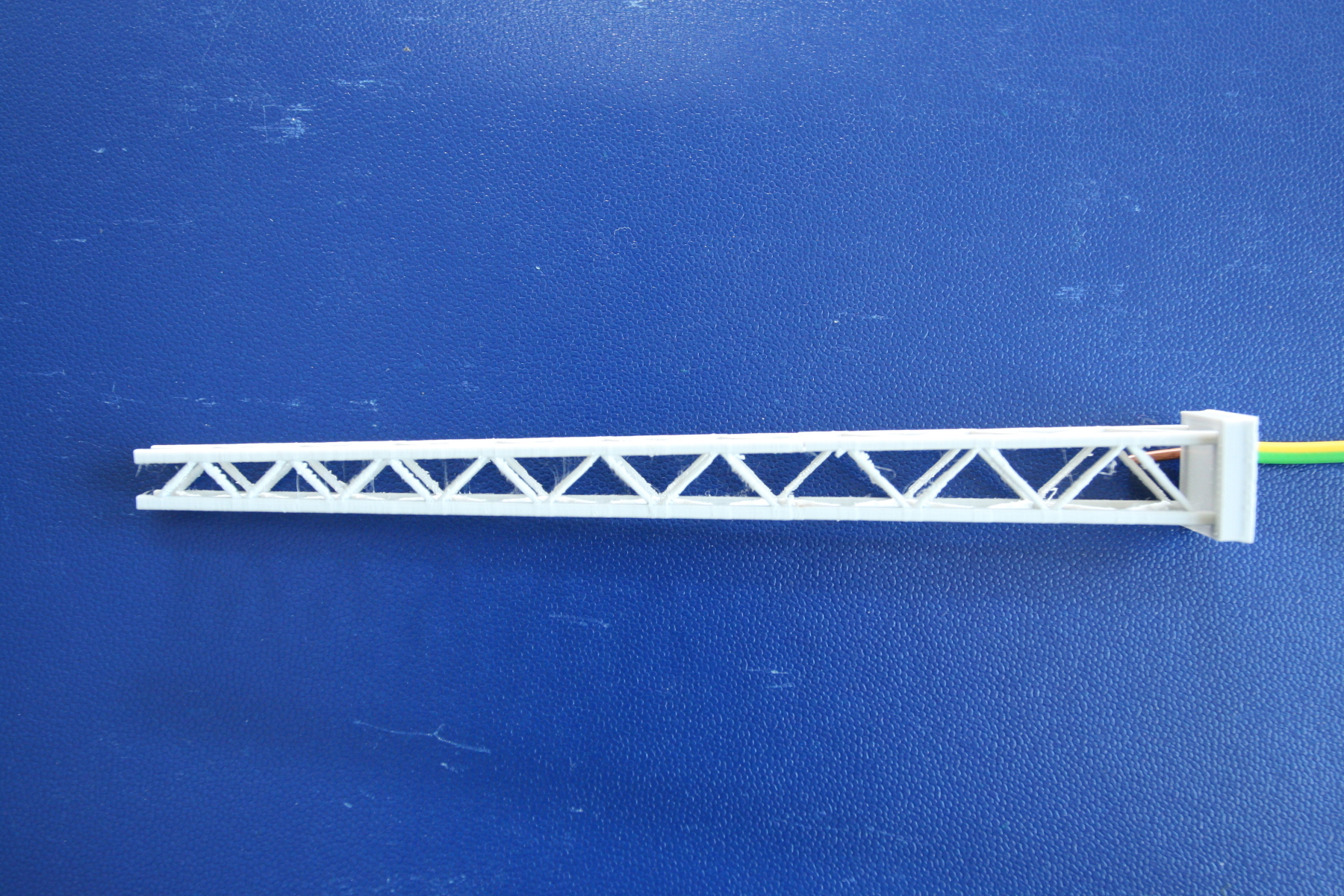

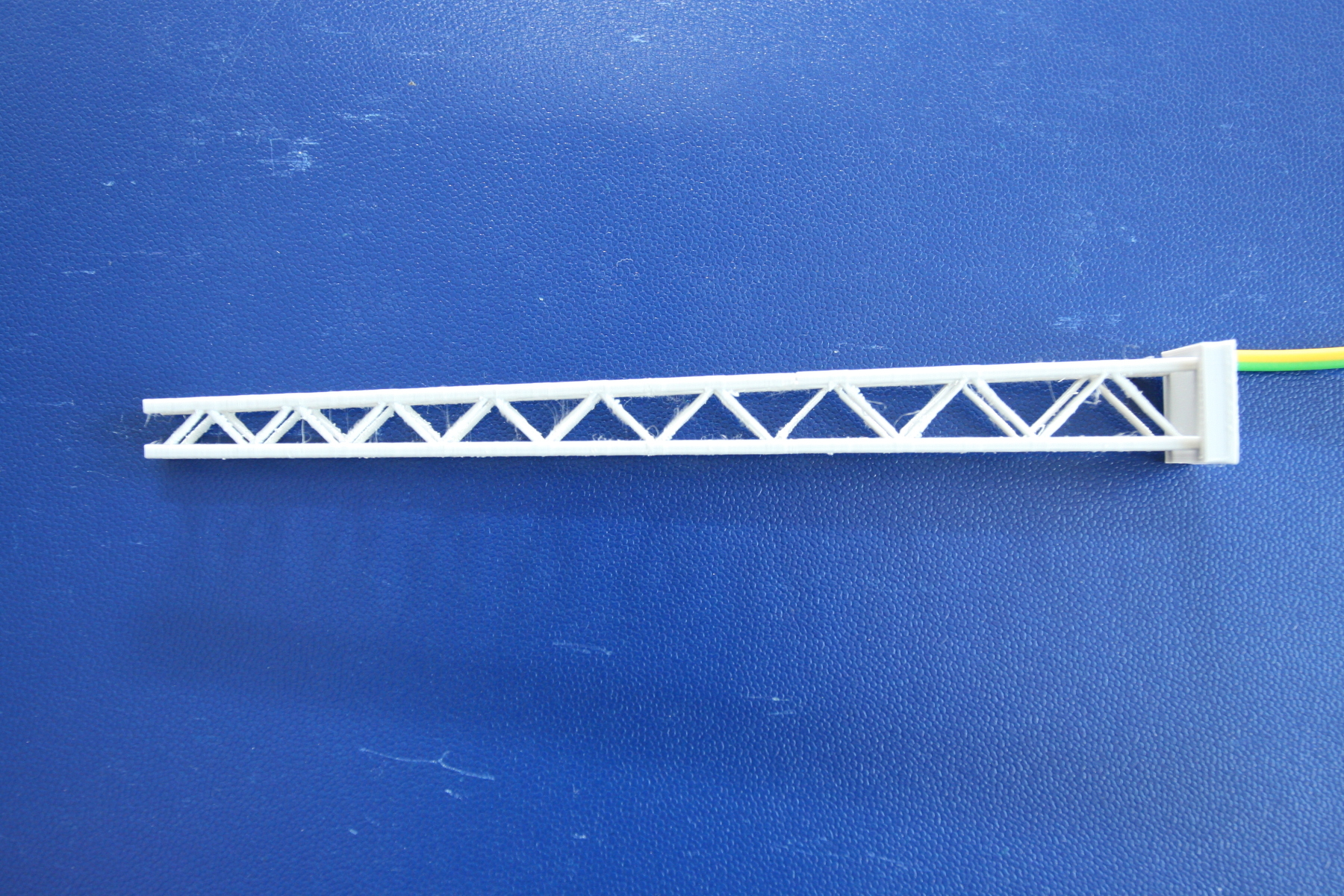

Beste forumleden,
Geen idee of ik hier goed zit met mijn vraag, maar anders hoor ik het wel.
Waar gaat het om? Ik zou graag voor mijn baan bovenleidingsmasten willen printen. Nu heb ik reeds een proefmodel door een vriend laten printen maar het resultaat was net niet helemaal wat ik ervan verwachtte (Chinese meuk). Nu schijnt een Prusa MK3 een zeer goede printer te zijn die hoge kwaliteitsprinten aflevert. Ik zit er dan ook aan te denken om zo'n ding aan te schaffen, maar ik wil natuurlijk eerst met eigen ogen zien of de kwaliteit er inderdaad op vooruit gaat en zodoende voor mij acceptabel is.
Mijn vraag nu is: is er iemand die in het bezit is van een Prusa MK3 genegen een proefmodel voor mij te printen? Kosten worden uiteraard vergoedt.
De file kan worden aangeleverd in de volgende formaten: f3d, 3mf, step en stl
Ik hoor graag.
PS Ik wil hier absoluut geen discussie opstarten of een FDM printer wel geschikt voor deze klus is en ik niet beter een resin printer kan aanschaffen. Want ja een resin printer levert een hoge detaillering en nee op dit moment allerminst zin in chemische narigheid.

Kan/wil je een foto van de "slechte" mast aanleveren. Kunnen we zien of het met een Prusa beter kan.

« Reactie #2 Gepost op: 25 October 2022, 16:25:42 »
Maar natuurlijk....

Hoe is dit geprint, rechtopstaand ? Dat krijg je nooit helemaal goed met een fdm printer. Beste optie is in delen en aan elkaar lijmen.

Voor een "draadjes printer een behoorlijk resultaat. Het behoeft nabewerking. Ik begrijp dat je niet aan een ""chemische" printer wil, maar de resolutie van zo'n "vloeistof" printer is 10x beter dan een draadjes printer.

Dit beeld is wel herkenbaar van 3D-printer met filament. Ik zie stringing en in de schuine stukken wisseling in dikte.
Filamentprinters hebben een maximale hoek welke geprint kan worden zonder support.
Ik heb en Creality Ender 3 Pro en deze laat ik maximaal 60 graden printen zonder support. Jouw masten lijken eerder 45 graden. Dat is - denk ik - de oorzaak van de wisseling in dikte.
Gezien de 'fijnheid' van de masten geef ik Rob gelijk, dat het niet helemaal goed komt. Dit is echt het werk voor een resin-printer.

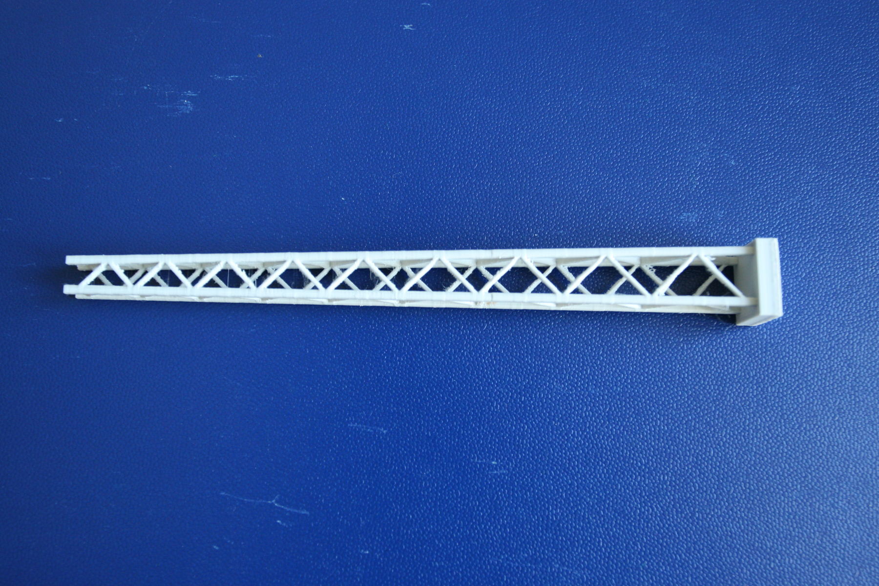

Ik heb soort gelijke masten geprint.
Met een Ender 3 naar niet met de standaard nozzle van 0,4 mm maar met een nozzle 0,2 mm en een laag hoogte van 0,08 mm staand met een lage print snelheid.
Wil je nog meer details mee printen dan kan je kiezen voor een resin printer.
Groet Ronald.

Interessant. Moet je dan ook de aanvoersnelheid van het filament aanpassen of doet de slicer dat automatisch?
En verder gewoon op 205 graden?

De temperatuur die ik hanteer is 205 graden filament 55 voor het bed.
Snelheid pas ik gewoon in de slicer aan (Cura) bijvoorbeeld van 50mm/s naar 40 mm/s.

 - De mast is toendertijd staand geprint. De optie om de delen liggend te printen en daarna te plakken lijkt mij niet echt een optie daar je altijd de naad op de hoek zal gaan zien. Daarvoor is het mastje gewoon te klein. Verder is 60 graden misschien ook optie, heb toen de tekening even snel gemaakt met 45 graden.
