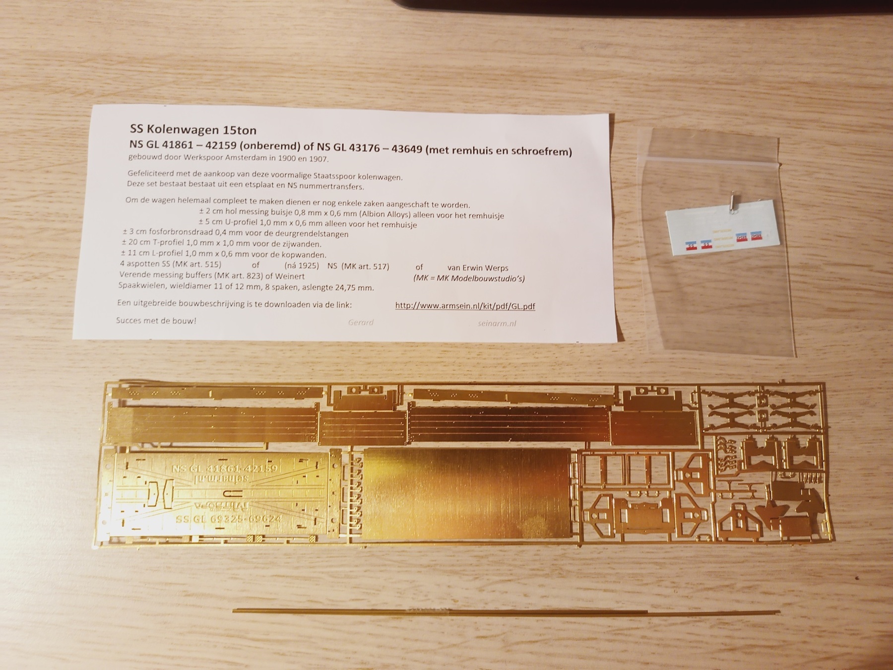

Ik ben een beginner wat betreft modelbouw, ik heb wel een startset en wat ander matereel, maar geen serieuze collectie. Mijn interesse gaat vooral uit naar de HSM en SS stoomperiode, dus ik zal ook de SS versie van dit kolenbakje proberen te bouwen. Als tiener heb ik wel wat elektronica gesoldeerd, maar voor een messingset moet ik wel wat nieuwe technieken leren, dus dat ik zal ik zo gaande hopelijk leren.
Dit is de set zoals bij Seinarm besteld, de (achterkant van de) messing etsplaats, 2 profielen, de transfers en wat tekst. De overige onderdelen (fosfordraad, aspotten en buffers) zal ik nog eens ergens moeten kopen (Houten?). Ik heb nog wel wat spaakwielen van Fleischmann GTM's die hopelijk passen.

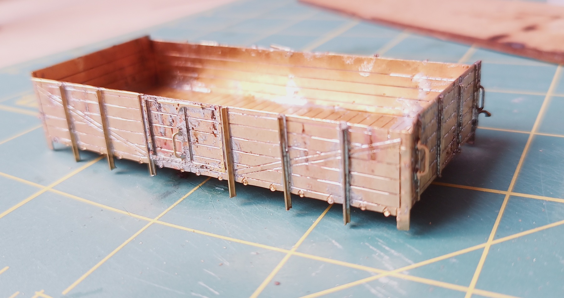

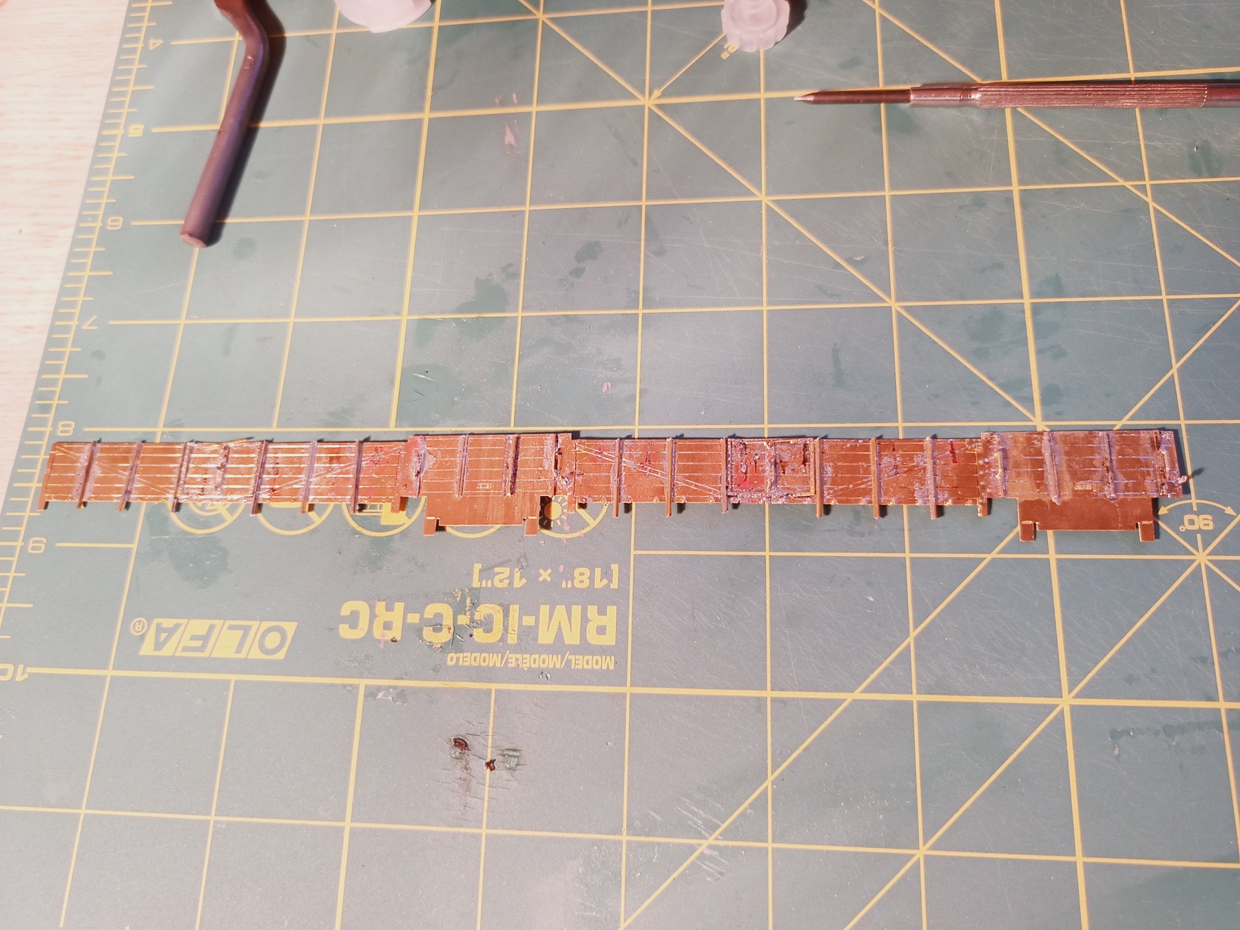

De eerste stap is het bouwen van de bak, te beginnen met de zijkanten: De popnagels zijn met een priemetje ingeprikt vanaf de achterkant (hopelijk is dit na het verven nog redelijk te zien). Daarna zijn de L-profielen op de kopse kanten gesoldeerd, ik had eerst geen soldeerverf, dus de 1e en 2e profiel waren wat gehannes met flux en soldeer met een veel te grote tip. Na solderverf en een fijnere tip voor de soldeerbout te hebben gekocht gaat het wat beter. Niet alles zit er even recht op en supernetjes gesoldeerd, maar het zit in ieder geval vast! Tegelijk met de T-profielen op de zijkanten heb ik direct de lijst van de deuren vastgezet zodat de deurlijst en T-profielen goed naast elkaar passen. Voor de rest zijn de grendels bovenaan de deuren vastgezet, alsook de handgrepen van de deuren en de kopse kanten (die konden naar beneden geklapt worden om de bak te tippen) en de vergrendelsteun op de kopse kanten. Deze zijn allemaal vastgezet door het gaat in de plaat te ruimen met een priemetjes zodat de handgrepen erin konden worden gestoken om te solderen. Het wordt een SS versie, en die hadden geen sluitseinijzers noch rangeertredes op de kopse kant, want volgens mij was het in die tijd niet de bedoeling dat er een onberemde wagen achterop een trein liep. Dit is het resultaat tot nu toe:
Als iemand nog tips heeft hoor ik het graag, maar wel graag opbouwend voor deze beginner, want zo moor als Tom's bakje gaat het niet worden.

« Reactie #67 Gepost op: 04 December 2024, 12:57:11 »
Hoi Martijn,
Leuk dat jij de handschoen oppakt en dit draadje weer tot leven wekt.  (y) En welkom in de wereld van messingbouwen. Als je er half zoveel plezier aan beleeft als ik, dan is het al de moeite waard.
Gelijk even een paar tips naar aanleiding van wat jij schrijft:
- fosforbronsdraad kan je vinden bij GMenS, inderdaad op de beurs in Houten. Als je het alleen wilt kopen voor de grendelstangen kan je jezelf de moeite besparen; ik maak ze gewoon van (hard) messingdraad.
- als buffers kan je het beste de stangenbuffers van MK kopen, zoals ook aanbevolen door Gerard. Inderdaad, ook in Houten.
- als je de goede aspotten wilt, kan je die het beste bij Werps halen (inderdaad: Houten): Staatsspoor type L. Wel wat meer werk, maar supermooi. Als je een makkelijk compromis wilt, heeft MK Staatsspoor-aspotten van een ander type.
Verder lijkt het op de foto dat er wat soldeertin in de planknaden is gelopen. Dat kan je het beste eruit krabben met een hobbymesje of met de priem waarmee je de klinknagels hebt gedrukt. Wel voorzichtig doen om te voorkomen dat je uitschiet en grote krassen maakt.
Succes en ik volg jouw vorderingen graag.
Grtz, Ton

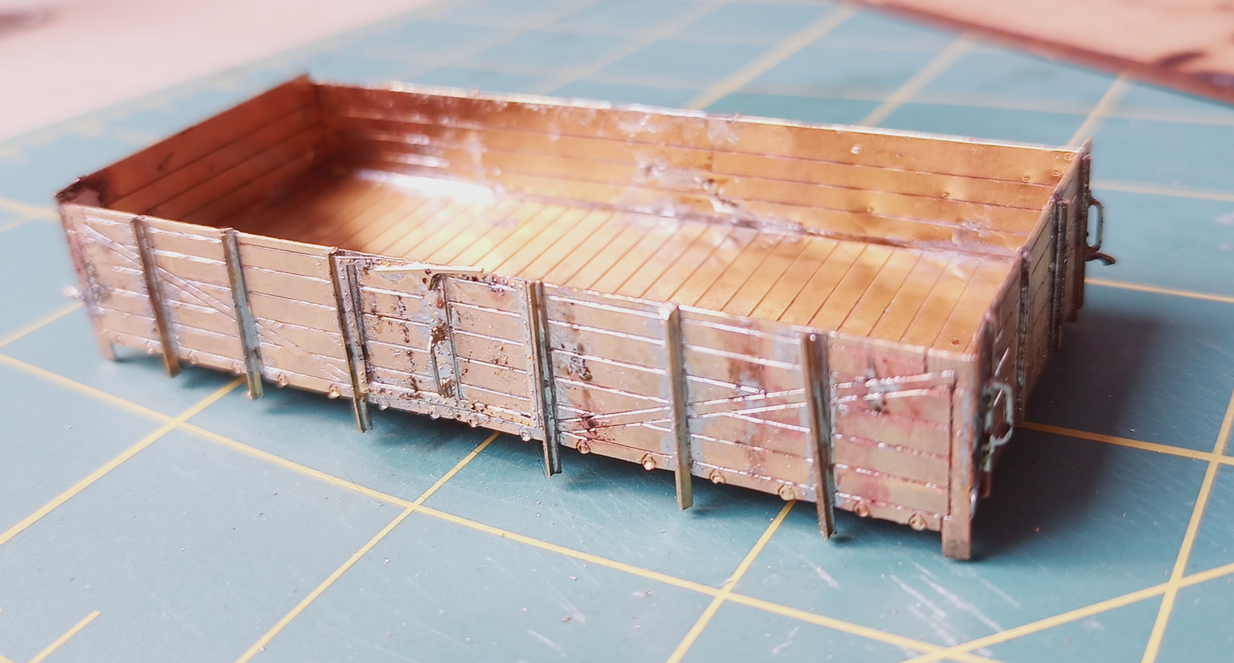

Het bakje is in elkaar gevouwen en de vloer ligt erin. De vloer was iets te groot, dus daar moest wat weggevijld worden. Ik heb te veel weggevijld, dus voor de volgende keer moet ik minder enthiausiast vijlen, het gaat natuurlijk maar om fracties van mm's om het passend te maken. Ik dacht dat het handig zou zijn om de handgrepen en vergrendeling te doen zolang de zijkanten nog plat lagen, maar twee daarvan zijn natuurlijk weer afgebroken tijdens het vouwen, dus de volgende keer voorzichtiger doen of de kleine onderdelen pas later eraan zetten.
Zoals Ton zei heb ik ook even met een priem de plekken waar het soldeer dik op de planken zat weggekrast zodat de planken er goed uitspringen.

« Reactie #69 Gepost op: 04 December 2024, 14:11:03 »
Ik moet je wel waarschuwen, als je eerste messing model lekt, dan volgen er meer!
Je kunt de solderresten op de wand nog goed verwijderen met een glasvezelpen. ik gebruik de 4 mm het meeste, de 2 mm is leuk voor stelbalken en kleine ruimtes. Dan wordt je model nog mooier van.

« Reactie #70 Gepost op: 04 December 2024, 14:28:56 »
Arjen heeft gelijk. Met die priem bedoelde ik met name het soldeertin tussen de planken, in de naden. De soldeerresten op de planken zou ik als het erg dik erop ligt zoveel mogelijk met een mesje wegkrabben en verder met een glasvezelpen.
En zie ik nou goed dat er een paar T-profielen zijn losgekomen? Niks bijzonders, dat gebeurt bij mij ook wel eens. Gewoon even helemaal losmaken, schoonmaken en opnieuw solderen.
Verder ziet het bakkie er goed uit, zeker voor een eerste keer.
Grtz, Ton
« Laatst bewerkt op: 04 December 2024, 14:32:01 door TonM »

« Reactie #71 Gepost op: 04 December 2024, 17:25:47 »
Met een mesje/priem de soldeer dat te veel opruimen is een goed idee! Waar kan je een glasvezelpen kopen? Het is nog wel lastig om netjes te solderen zonder dat de soldeer overal komt, maar oefening baart kunst hopelijk.
Goed gespot dat er een aantal T-profielen scheef/gedraaid/half los zaten. Ik heb ze even losgebrand en recht weer vast gezet. Het was ook lastig op ze allemaal dezelfde lengte te maken. In Ton's verslag staat al dat je ze eigenlijk beter iets te lang kan maken en dan af kan vijlen, maar ik kan het er helaas niet meer bijvijlen bij twee profielen.
