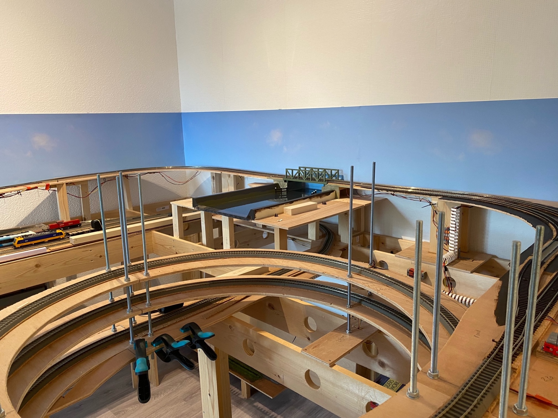

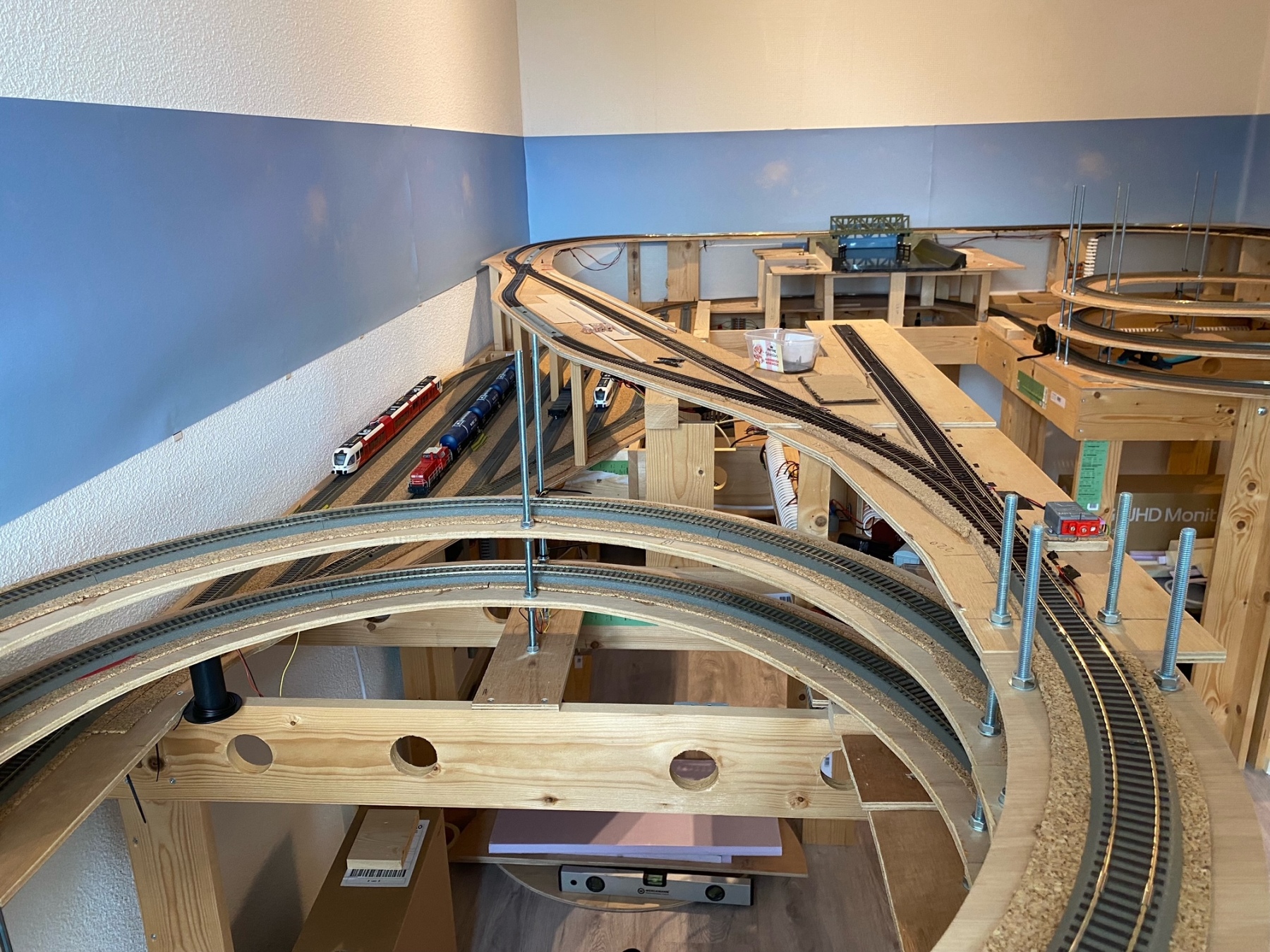

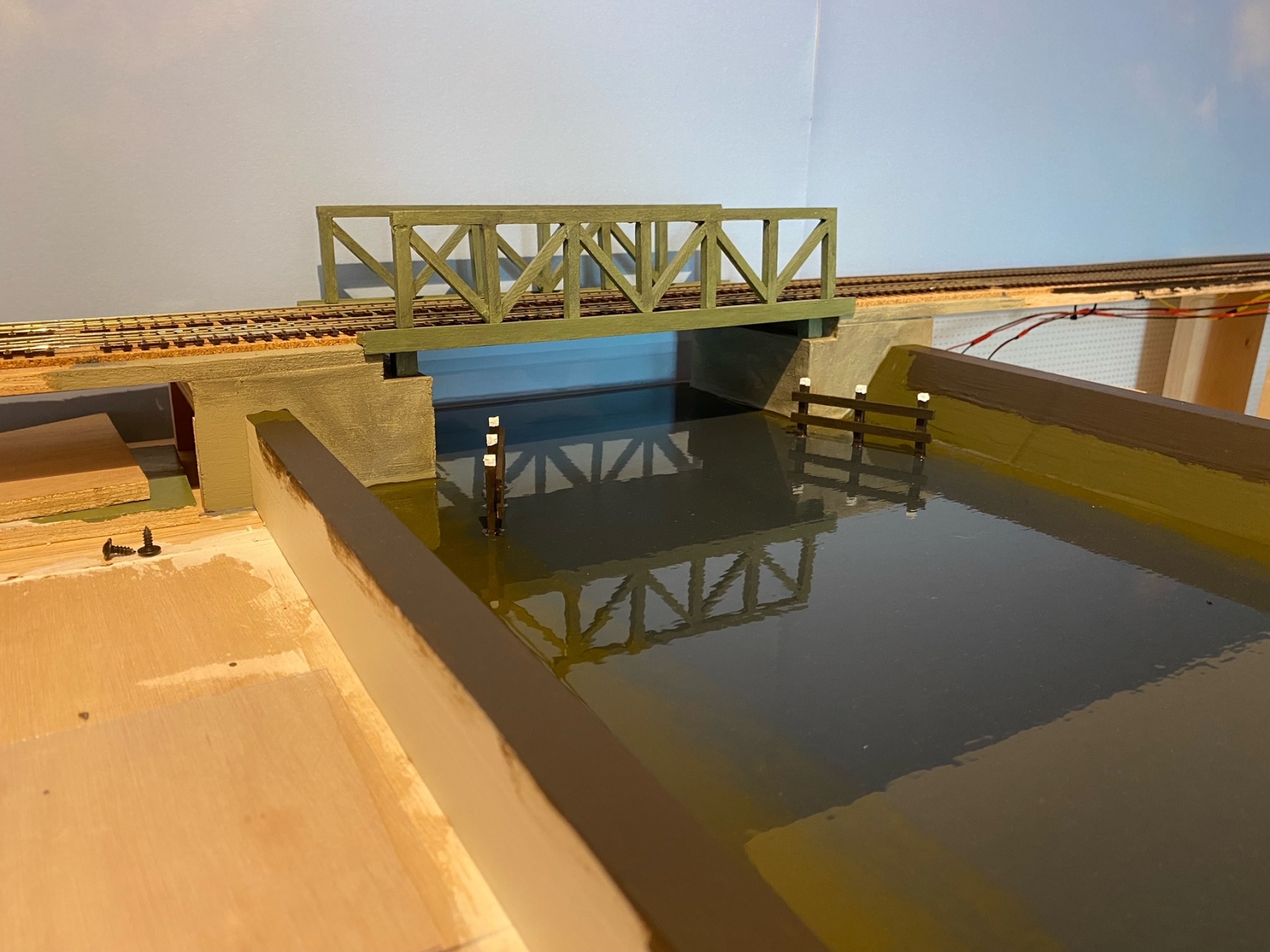

Poeh al een hele tijd niks gepost hier. Maar dat betekent niet dat er niets gebeurd is, al gaat het allemaal wat langzamer dan ik eigenlijk zou willen omdat er niet altijd tijd voor is.
Wat is er de afgelopen tijd gebeurd?
- De baan is rond, ik kan nu rondjes rijden. YES!  ;D
- Met iTrain treinen inregelen (snelheidstesten). Best lang mee bezig geweest.
- Ik kan nu met iTrain een heel aantal treinen op de baan laten rijden, dat is puur genieten.
- Het water van het kanaal zit er in, plus het remmingswerk is in het water geplaatst.
- De brug is voorzien van een wash, waardoor het wat ouder lijkt.
- Kabels onder de baan beter weggewerkt
- Nagedacht over hoe ik de klimspiralen wil wegwerken
Voor dit moment zie ik nu de volgende deel-projecten om mee te beginnen. Ik denk nu dat de volgorde niet veel uitmaakt.
1. Project klimspiralen aftimmeren
2. Project seinen plaatsen en werkend maken
3. Project rails verven en ballasten. Het verven van de rails kan al wel denk ik, maar het ballasten kan nog niet overal. Bijvoorbeeld bij het station daar is het denk ik beter om eerst het perron te plaatsen en daarna te ballasten.
4. Project raspberry pi met touchscreen op de baan monteren en iTrain erop laten werken voor de baanbesturing.
Ik neig naar het beginnen met het aftimmeren van de klimspiralen zodat deze niet meer zichtbaar zijn.

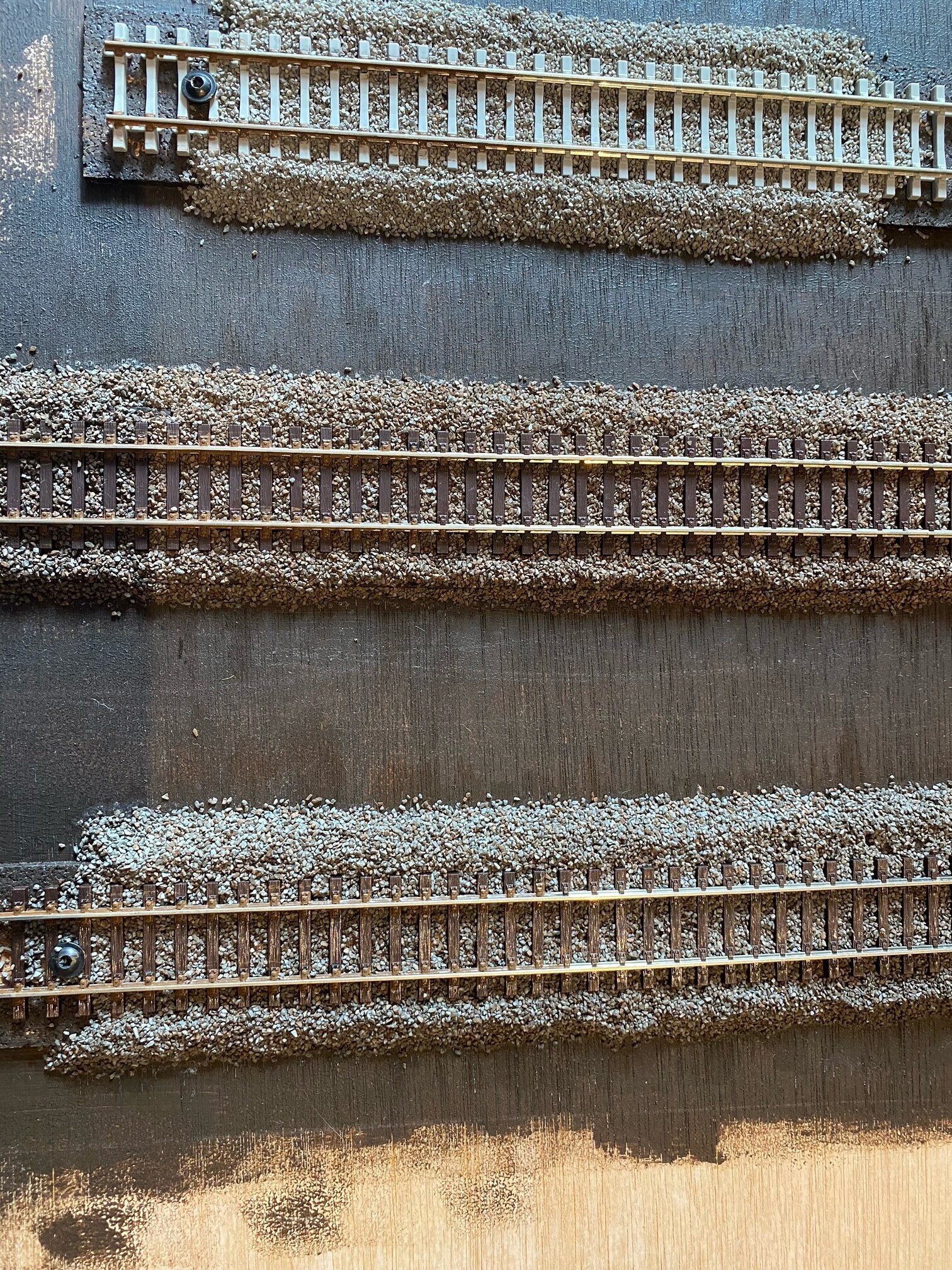

Het ballasten en verven van de rails is ook nog wat lastiger geworden sinds Koemo er mee gestopt is. Ik heb nog wat Koemo verf dus ik hoop dat dat genoeg is om het zichtbare gedeelte van de baan mee te verven.
Omdat ik alleen eigenlijk wat R20 van Koemo heb en wat Koemo samples kan ik daar de baan niet mee ballasten. Ik heb wat spul besteld bij Schotterkunst en daar wat test stukken mee geballast. Op zich wel mooi spul
alleen wat donker. En wat voor Schotterkunst H0 is is voor mijn baan niet H0, het is wat te groot. Ik denk dat ik mijn baan ga ballasten met de N ballast van Schotterkunst, deze is 0.3 tot 0.6 mm, wat opzich wel H0 is.
Hieronder een foto van mijn Schotterkunst test stukjes, dit is de H0-variant van Schotterkunst, plus wat foto's van de rest van de baan.

Mooie update.
Het ziet er allemaal netjes uit, de werkwijze bevalt mij wel.
Het water ziet er ook goed uit (y)
