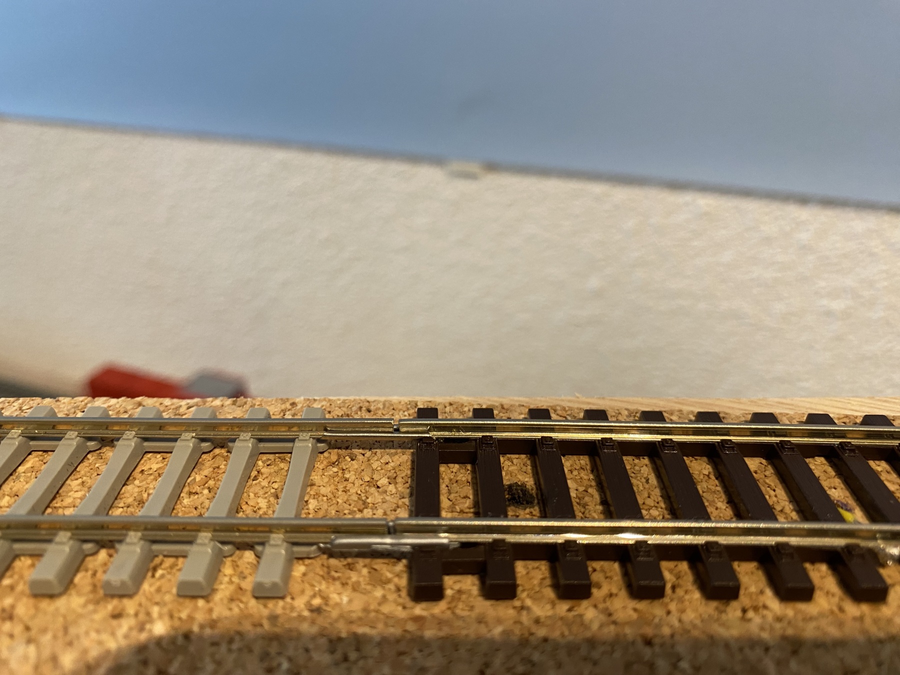

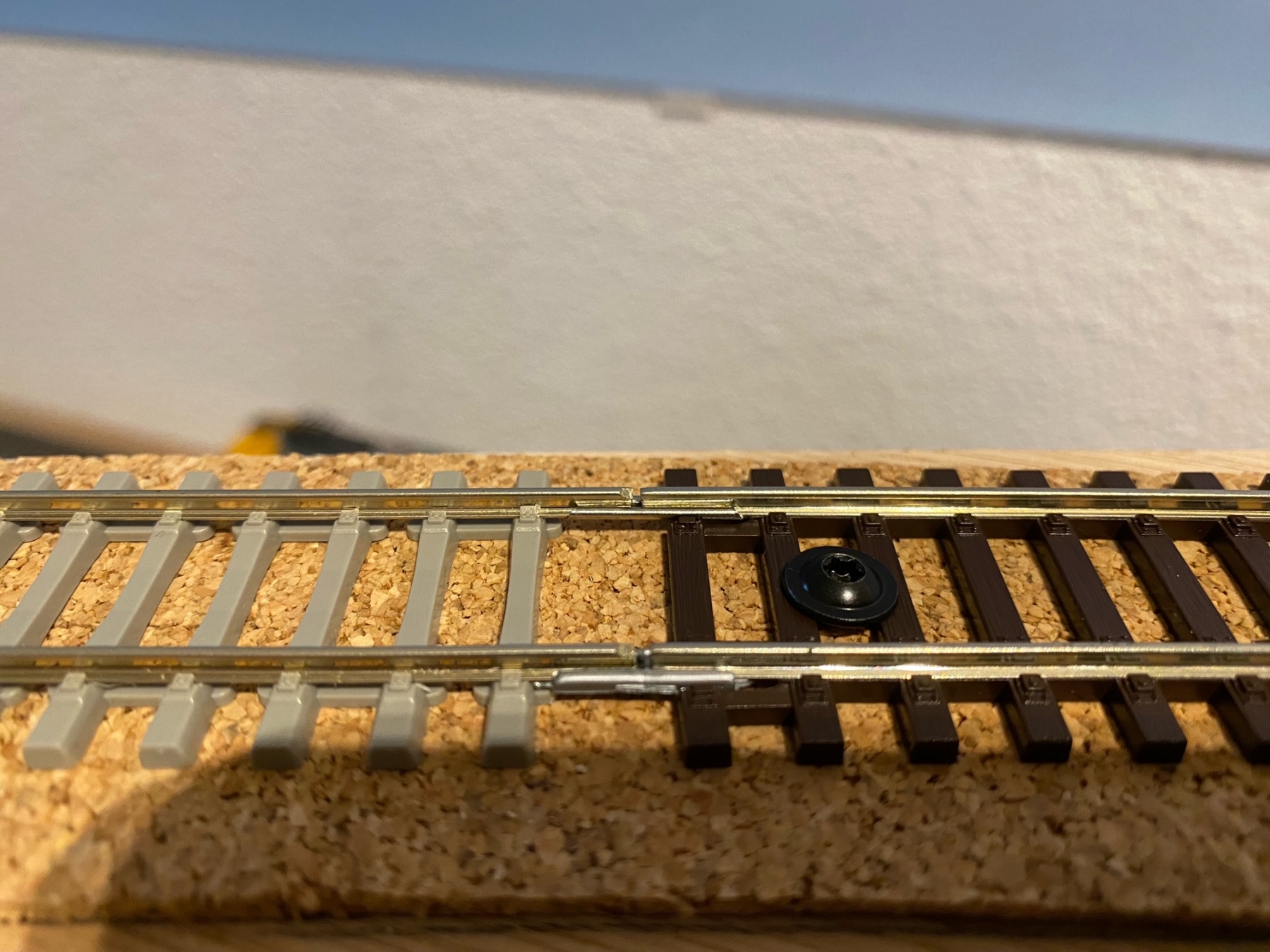

We hebben weer wat progressie. Het station-gedeelte zit er nu in, plus alle blokken en bedrading in het station.
Ik zou nu kunnen beginnen met de wisselmotors onder het kruiswissel te maken aan het einde van het station.
Ik heb in het station een stukje rails met betonnen bielzen verwerkt om te kijken hoe het lijkt. Het is een stukje Rocoline flexrails wat ik op maat gemaakt heb.

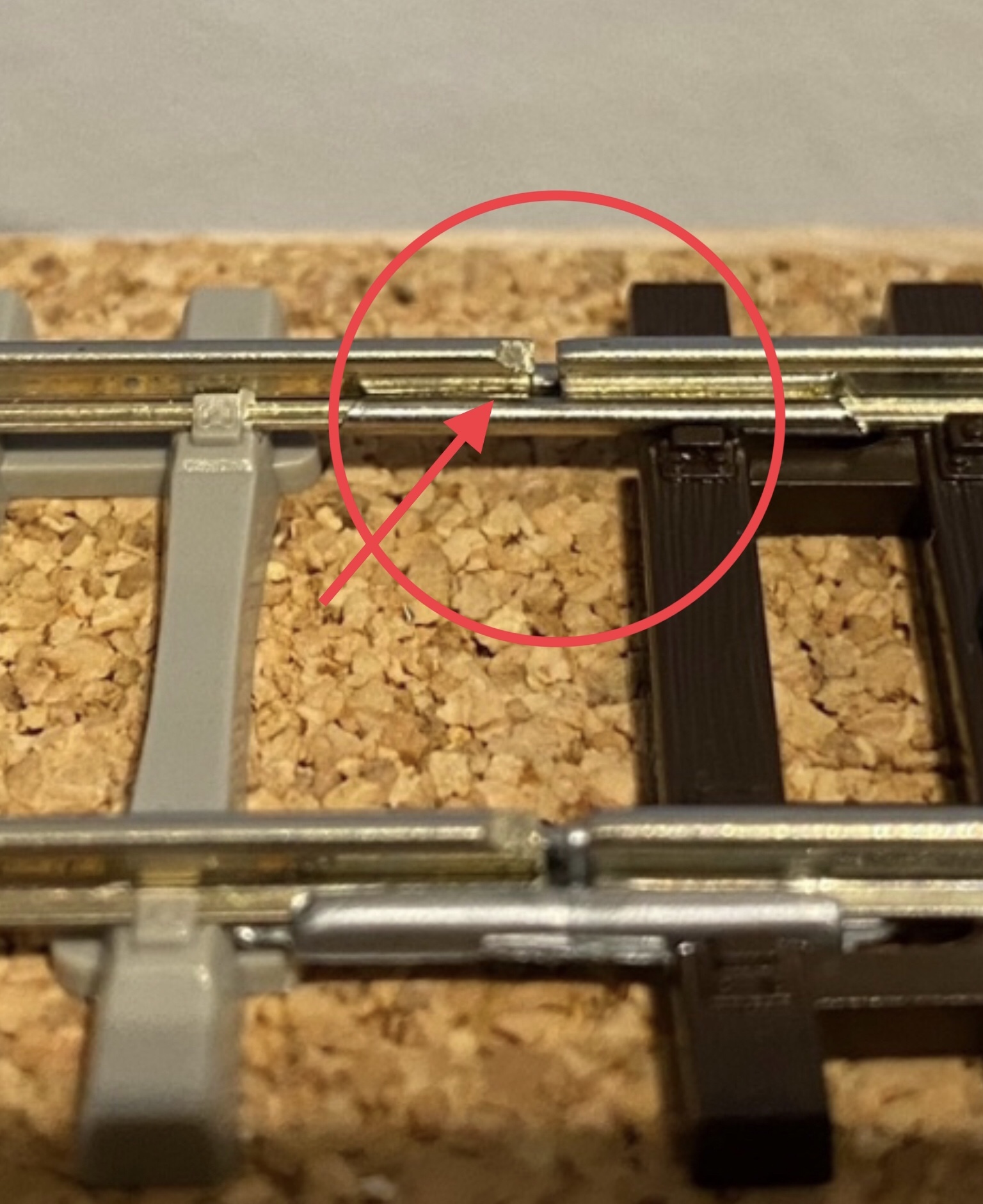

Ik moet zeggen dat het snijden van de rails me wel wat tegenvalt ik vind het best wel lastig. Ik ben ook niet echt heel tevreden over hoe het gezaagd is,
zie ook de detail foto daarvan hieronder.
Ik heb eerst op een test rail met de Roco zaag gezaagd maar daar kreeg ik geen goed resultaat mee. De betonnen flexrail heb ik met de Dremel gedaan, toch ook
nog niet echt tevreden, het zou beter moeten kunnen al weet ik nog niet hoe. Waarschijnlijk heel veel oefenen. Als een trein nu over de verbinding rijdt maakt het ook
net iets te veel lawaai naar mijn smaak.
Na ja, oordeel zelf.
Deze foto hieronder is die met de verbinding die ik wat twijfelachtig vind.

Ik schuif de betonnen bielzen altijd een stukje op, en zet daar dan 1 losse beton biels tussen om het gat netjes op te vullen. Als je dan het bovenste van de losse beton biels wegsnijd dan past dat mooi.

Waar het probleem zit is die hap uit de rail.
Gebruik je zo’n doorslijpschijfje?
Ikzelf heb daarmee altijd een gladde snede, dus ben benieuwd hoe je het hebt gedaan.

@Dave: Ik heb het snijden van de flexrails met een schijfje en een Dremel gedaan idd. Dat ging op zich aardig, tot dat ik
bedacht om het nog wat "bij te punten", daar is het mis gegaan denk ik.
  • Berichten: 4524
Re: De bouw van 'Ommelanden' (H0)
« Reactie #86 Gepost op: 26 August 2023, 13:24:41 »
Ja dat moet je zo min mogelijk doen haha

Ik heb een nieuw stukje er tussen gezet, dus ook opnieuw gezaagd, dit keer zonder bij punten.
Deze poging is alweer een stukje beter al zeg ik het zelf.  ;D
Er is nu geen hap uit de rail.

Je hebt nog wel een “gat” in de achterste railstaven, omdat je bij de voorste een scheidingslas gebruikt. Als je toch aan de railstukken zit met je Dremel, kun je overwegen het nóg iets mooier te doen en het gat verkleinen door de voorste railstaven iets in te korten.

Ah op die manier. Ik hd het gat ook gezien maar nog niet bedacht hoe ik dat fix. Maar met jouw tip kan ik jet proberen. De voorste rail nog ietsje er van afhalen om te compenseren voor de isolatie. Bedankt voor de tip
