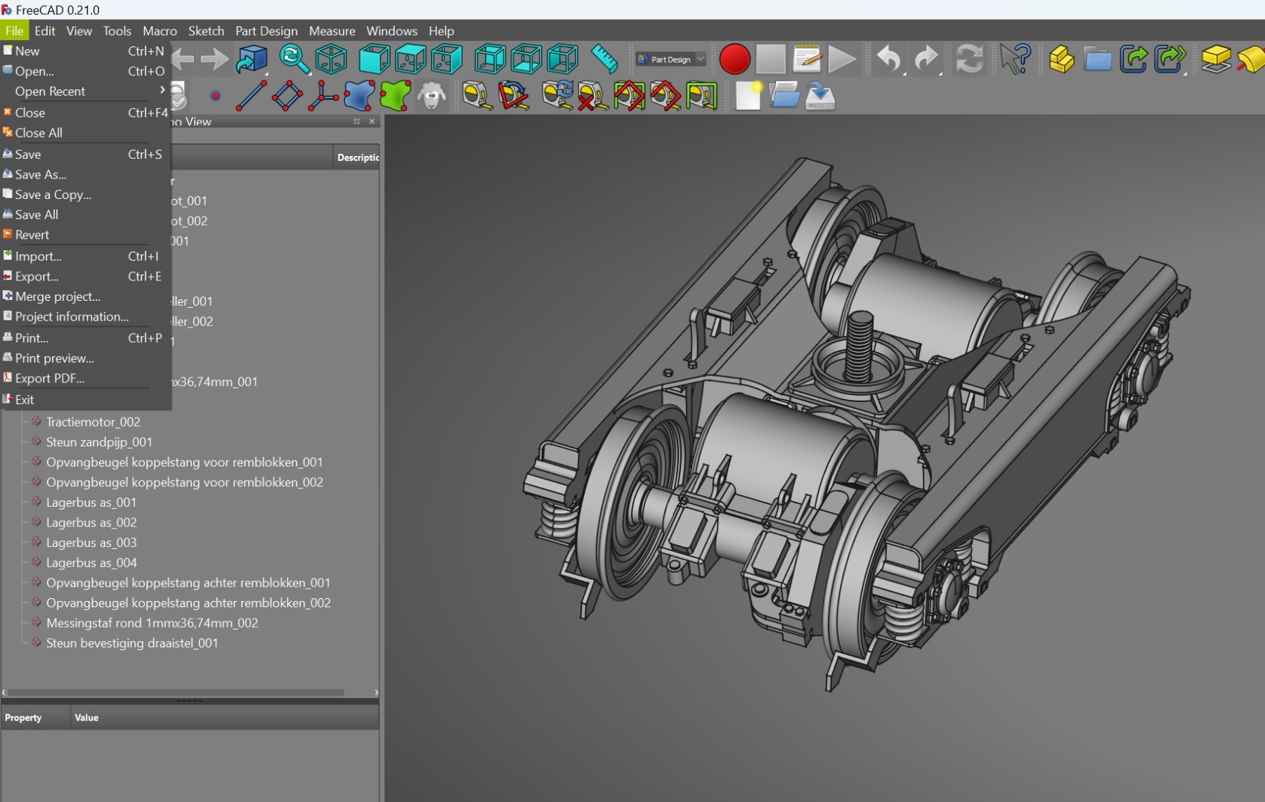

« Reactie #7 Gepost op: 03 February 2026, 14:39:53 »
Wie kan mij helpen aan info over de tractie­motor Alsthom TA 637 en tandwielkast van de NS 2400/2500 serie.
Ik ben bezig met de bouw van een NS 2530 in de schaal 1:43,5 en wil de details van de tractiemotor en tandwielkast zo nauwkeurig mogelijk namaken.
Ik zoek het volgende.
Foto’s van deze tractiemotor en tandwielkast, zowel uitgebouwd als gemonteerd in het draaistel.
Een tekening of schets van de tractiemotor en tandwielkast.
Vriendelijke Groet Ronald.
