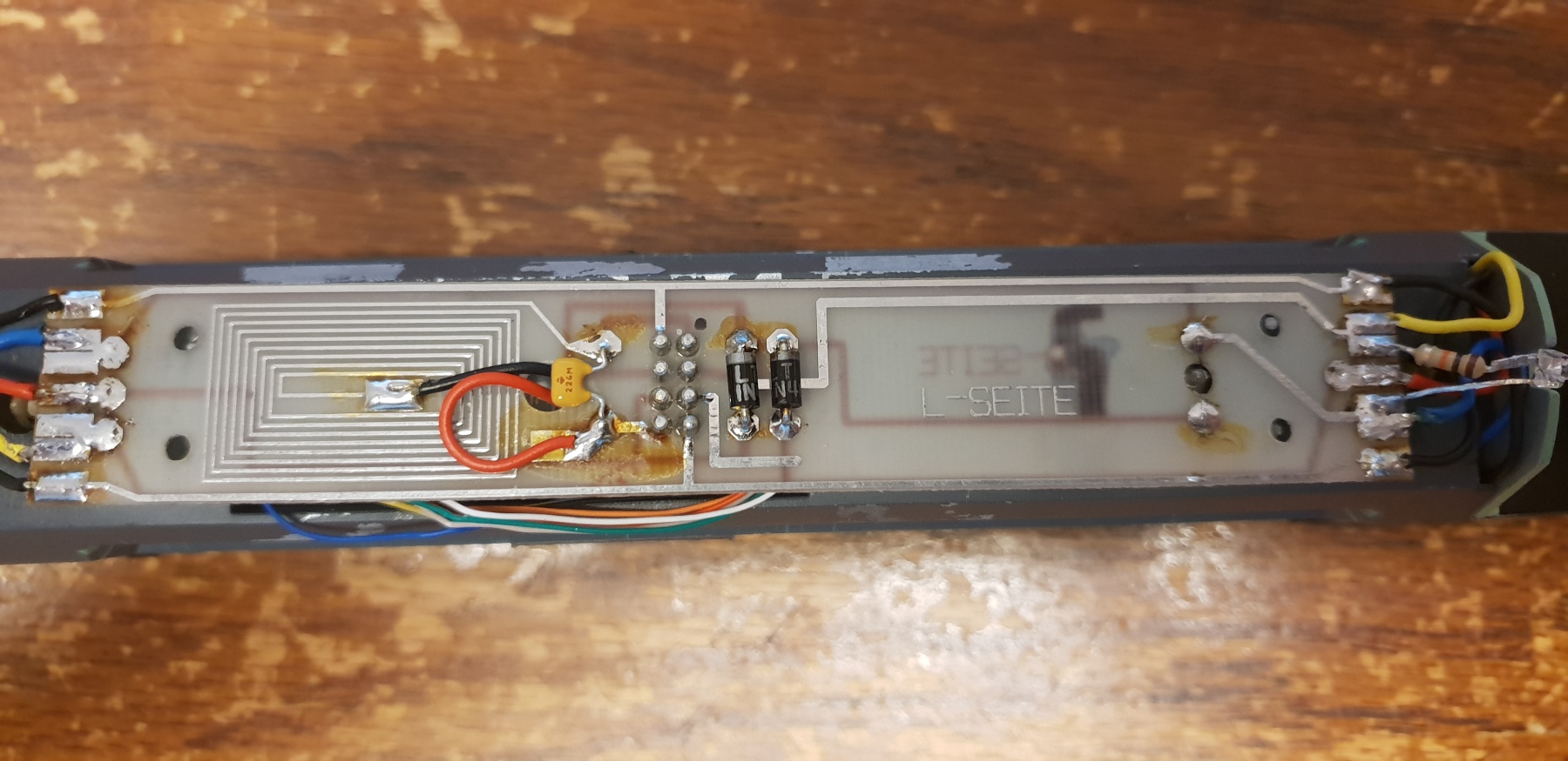

Printplaten voor Gützold locomotieven
« Gepost op: 13 September 2022, 20:36:42 »
Ik overweeg om nieuwe printplaten met NEM652 stekker aan te schaffen voor mijn Gützold loks. Wat er nu in zit is hopeloos.
Het enige wat er op aangesloten dient te worden is uiteraard de motor en ledverlichting aan voor- en achterzijde.
Heeft iemand tips waar (vervangende) printplaten voor H0 loks te koop zijn? Zijn die er überhaupt wel?

Gützold loks, wat zijn dat ?  Oftewel, kun je iets specifieker zijn ?
Loks van voor of vlak na 1989, dus uit DDR productie ?  Loks met of zonder printplaat met voorbereiding digitaal ?
En wat is er zo hopeloos aan de bestaande situatie ?
Het beste is een plaatje van de binnenkant van de loc, met uiteraard de gegevens waar we naar kijken.  Voor zover ik weet bestaan er geen vervangende printplaten voor Gützold.  De loks zijn erg oud, of hebben een printplaat zonder connector of hebben een printplaat met connector en die zijn goed.

Op verzoek een afbeelding van de printplaat en de gevraagde info. Ben benieuwd naar de reactie.
- De lok is van 1995 -2002;
- Artikelnr 33300
- De printplaat heeft een digitale interface volgens NEM 652 norm;
- Er zit waarschijnlijk een fout in de printplaat want zowel sluitseinen als frontseinen branden. Als van richting gewisseld wordt ook. De sluitseinen branden dan een klein beetje of dat er stroom lekt ofzo. Soms gaan ook de frontseinen aan de verkeerde kant mee branden.
- Deze lok heeft altijd vreemd gedrag vertoond. Met het vervangen van gele LED's naar Warm witte is dat helaas niet verholpen.
Er zit een Lenz decoder in Veroniek :-)

Ik zie op de foto een aantal zaken, die je meteen uit kunt bouwen.  Dus lossolderen en verwijderen.
Een rare baan met waarschijnlijk een condensator (linker kant):  loskoppelen.
Diodes:  weg ermee.
Rechts een witte led met een weerstand:  maar waar gaat die printbaan naar toe of waar komt die vandaan ? Van de diode(s) of rechtstreeks van de decoder ?
Wat ik niet zie is hoe de decoder er in zit.
Advies:  alle onderdelen van de print verwijderen.  De printbanen komende van de stroomafnemers van de wielen volgen, die zullen ergens op de 8 soldeerpuntjes eindigen.
Hetzelfde met de printbanen, die naar de motor leiden, maar daar zal mogelijk ergens een onderbreking in zitten vanwege de verwijderde onderdelen.  De grijze en oranje draad van de decoder in ieder geval rechtstreeks met de motor verbinden.
 De banen voor de ledjes volgen.  Daar zijn nu de diodes uit, dus rechtstreeks op de ledjes blauw, wit/geel aansluiten.  MAAR LET OP: er zit geen weerstandje meer tussen, dus die of aanbrengen, of als ze er nog wel zitten, dan VOOR de weerstand aansluiten.  Dus:  decoder - weerstand (printplaat) - led.
Als de printplaat niet dient voor de ondersteuning van de leds of voor verbindingen met contact strips naar de motor:   heel de printplaat verwijderen en de decoder inbouwen met draadverbindingen.  Ben je van een hoop gedoe af.
  • Berichten: 4562
Re: Printplaten voor Gützold locomotieven
« Reactie #7 Gepost op: 14 September 2022, 20:30:08 »
Het is gewoon een doodnormale NEM stekker hoor Veroniek.
Niks spannends aan…
@ Enrico, ff checken of niet ergens een soldering contact maakt, waarschijnlijk lost dat je problemen van de verlichting op.
Zitten de LED’s ( niet die rechts) er origineel in?
Want een LED is een diode dus lijken me de diodes op de print overbodig.
« Laatst bewerkt op: 14 September 2022, 21:16:44 door Dave........ Reden: Gaat je niks aan :) »
Wat is het toch dat mensen altijd maar die ontstoorcondensator weg willen halen? Die zit er nl echt niet voor niets
Groet Frits
bellejt
  • Berichten: 2513
« Reactie #9 Gepost op: 14 September 2022, 21:47:27 »
condensator over de motoraansluitingen laten zitten.De rest meestal naar massa eruit als je een decoder inbouwt .

Sommige decoders vinden een condensator niet fijn en kunnen de motor beter aansturen zonder. Vandaar dat velen zeggen 'eruit daarmee'.

Heb je deze loc nieuw met leds gekocht?
Je zou denken dat de printplaat eind vorige eeuw voor gloeilampjes is ontworpen.
De aanpak van Veroniek is de aanpak die normaal gereserveerd is voor locs die niet digitaal zijn voorbereid. Dat is deze wel. Ik lees nergens dat de loc slecht rijdt. Als dat inderdaad niet zo is, dan hoeft daar ook niets te veranderen. De rode en zwarte draad gaan naar de motor en zijn ook duidelijk via de print op de motoraansluitingen van nem652 aangesloten. Aan de ene kant via een rare spiraal op de print - spoelimitatie? - maar wel aangesloten.
De leds beïnvloeden elkaar kennelijk. Als je de diodes verwijdert, dan is dat denk ik verholpen, omdat er niks meer brandt.  :D
Toch vind ik de aanpak van Veroniek ook weer niet vreemd. Hij is bijna net zo rigoureus als de hele print vervangen. Het is een optie om de verlichting los te maken en apart op de decoder aan te sluiten. Een alternatief is een vervangend printje van bijvoorbeeld ESU of Tams. Die hebben kleine universele printjes voor een mtc21 of Plux decoder. Daar sluit je dan stroomafname, motor en leds op aan. Je kan de sluitverlichting dan ook apart op aux1 en aux2 aansluiten. Is er zeker geen probleem meer.
Wel eerst even de suggestie van Dave uitvoeren en kijken of er ergens overslag is. Maar ik denk eigenlijk dat deze print niet geschikt is voor leds.

]Het onderdelenblad van Gützold vertoont maar 1 led aan elke kant.  Dat betekent, in mijn ogen, dat het een led is die, afhankelijk van de polariteit, wit (geel) of rood licht geeft.  Vandaar de diodes, maar dan voor aansturing analoog, dus gelijkstroom.
Excuus, niet verder gekeken op het blad naar de lijst met onderdelen.  Daardoor vervalt de zin van de rest wat ik schreef.
Zie reactie hieronder
« Laatst bewerkt op: 15 September 2022, 10:06:42 door VvKan. Reden: correctie »
  • Berichten: 1523
« Reactie #13 Gepost op: 15 September 2022, 09:47:18 »
De Gutzold 119 heeft meer LEDs (namelijk iedere lamp een eigen LED), de andere zitten wat verder van de print direct achter het lokfront
http://www.bahnwahn.de/steckbrief/gudr219099-9/Guetzold_DR_219_099-9_07.jpg
Print lijkt ook origineel als je vergelijkt met andere foto's op http://www.bahnwahn.de/steckbrief/gudr219099-9/
Aparte LEDs zijn op zich makkelijk te schakelen, ook zou je de warmwitte danwel rode in serie kunnen zetten, branden ze ook meteen minder fel.
Valt me wel op de de print met onderste LEDs vrij dicht tegen het lokframe aanzitten, wellicht maken de LEDs daarmee contact en staan ze daarom tegelijk aan?

Van alles inmiddels geprobeerd. Geen soldeerfout oid aangetroffen. De LEDS maken ook geen contact met het frame. Zitten er nog redelijk ver vanaf zelfs. Ook de onderzijde van de LED printjes niet, die staan in een kunststof vormpje.
Ik ga het nu heel rigoureus aanpakken. Alles eraf, zoals sommige WEL en sommige NIET aanbevelen :-) en alles opnieuw direct aansluiten op een adapterprintje van LaisDCC waar de NEM 652 stekker vervolgens in gestoken kan worden.
