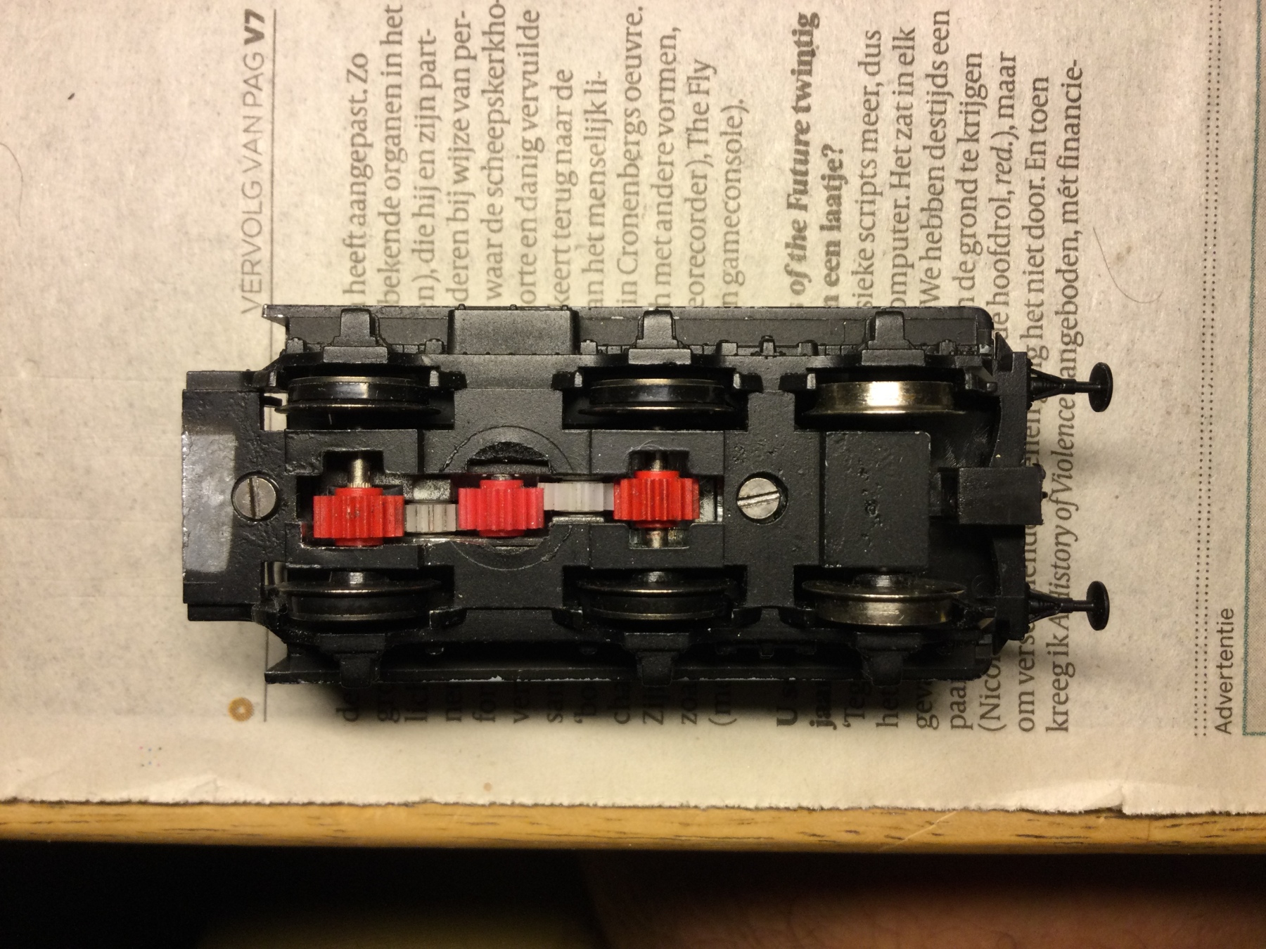

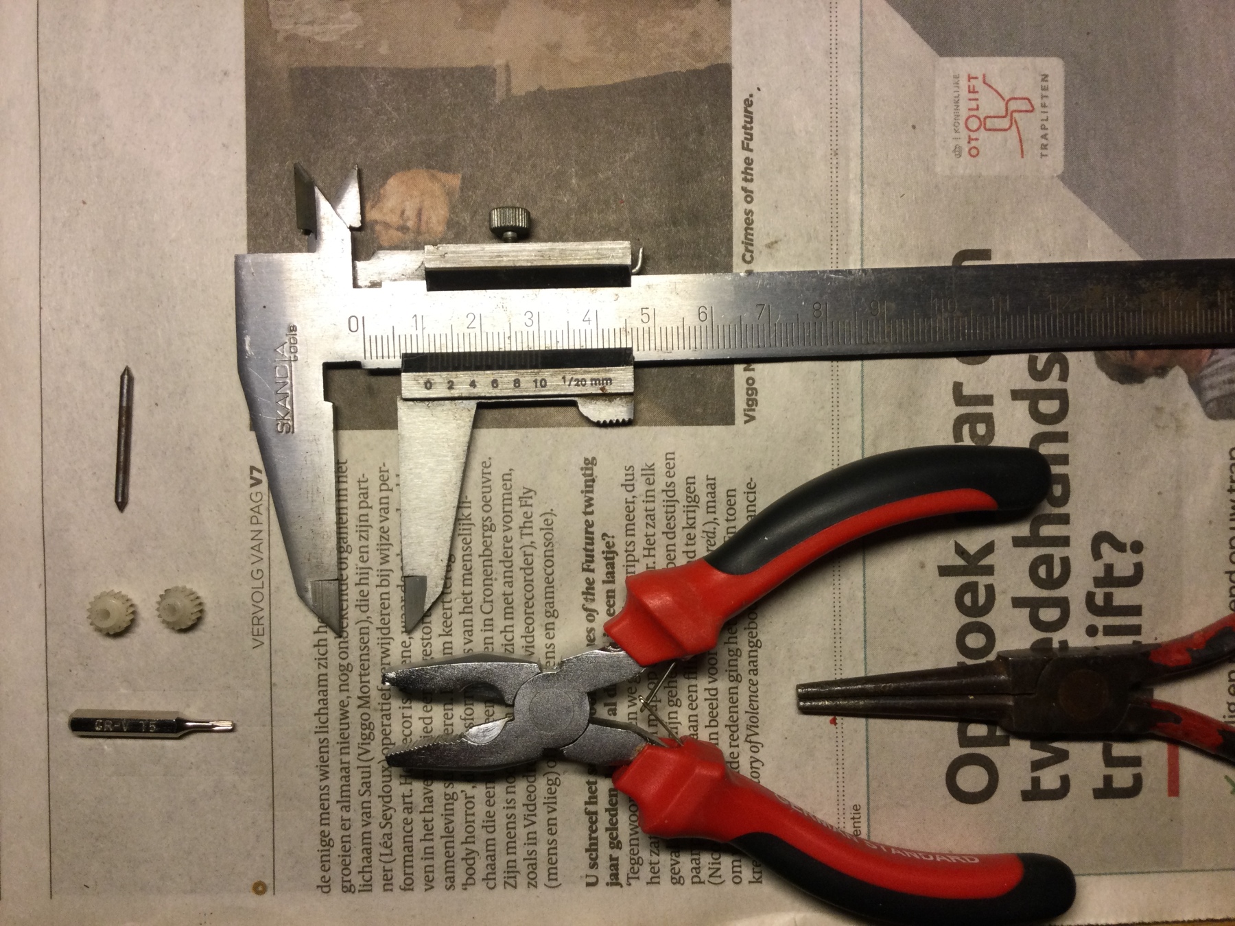

Helaas, zoals ik al eerder concludeerde: mijn SBB C5/6 is niet de lok die Basilicum zocht. Ook zijn tandwielen zijn geschuind. Maar misschien wordt deze “cold case” opgelost nu hij weer in de belangstelling staat.
Terwijl Roco de problemen met de webstek probeert op te lossen, ben ik verdergegaan met het tandwielprobleem. Van Erwin ontving ik drie rode tandwielen waarvan één als vervanging voor het wormtandwiel.
De volgende vraag was: hoe krijg ik die tandwielen van de assen? Dan moet er eerst een wiel af. Ooit deed ik dat gewoon met schroevendraaiers en hamers en zo. Ik kan me echter herinneren dat ik de afgelopen jaren op het forum verschillende poelietrekkers heb zien langskomen - en alternatieven daarvoor.
Een simpele zoektocht op het woord poelietrekker levert verschillende resultaten op. Velen lijken te kiezen voor
een mooi stuk gereedschap van Formann
Anderen
fabriceren zelf wat
. Maar als Floris Dilz, die toch op Ontrax mag exposeren, het gewoon met twee tangetjes doet:
(Foto: Floris Dilz)
…dan probeer ik het ook nog eens met simpele hulpstukken:
Het lukte om de tandwielen te verwisselen. (De twee witte op de foto hierboven zijn de geschuinde die er eerst op zaten. De wielafstand zette ik weer goed met behulp van het niet-aangedreven tenderwielstel.
Daarna moest wat ruimte gemaakt worden in de bodemplaat, omdat het tandwiel van de voorste as een beetje uit het midden zit. Aan de bodemplaat was eerder ook al gevijld, waarschijnlijk om dezelfde reden. Maar ik wilde het tandwiel goed richten ten opzichte van het aansluitende, witte tandwiel, en toch nog wat zijdelingse speling overhouden voor de tenderas. Dat is gelukt:
Eind goed, al goed? Nee. Het loopt nog steeds niet lekker. De drie tandwielen in de tandwielkast lopen soepel, maar met de assen erin en de bodemplaat erop voel en hoor je het geratel van de tandwielen.
Ik vermoed dat de “aspotten” versleten zijn, waardoor de tandwielen van de wielstellen op de tandwielen van de tandwielkast gedrukt worden, in plaats van vrij te draaien en in elkaar te grijpen.
Hoe we dat nu weer gaan oplossen?

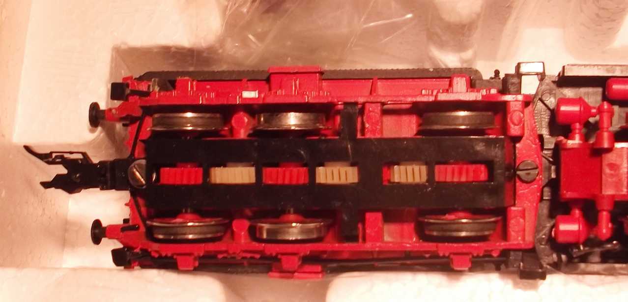

Mijn model met rechte tandwielen in de tandwielkast - in een doos met nummer 04111A - lijkt dus een uitzondering. Zou het een allereerste serie zijn, of toch een later model?

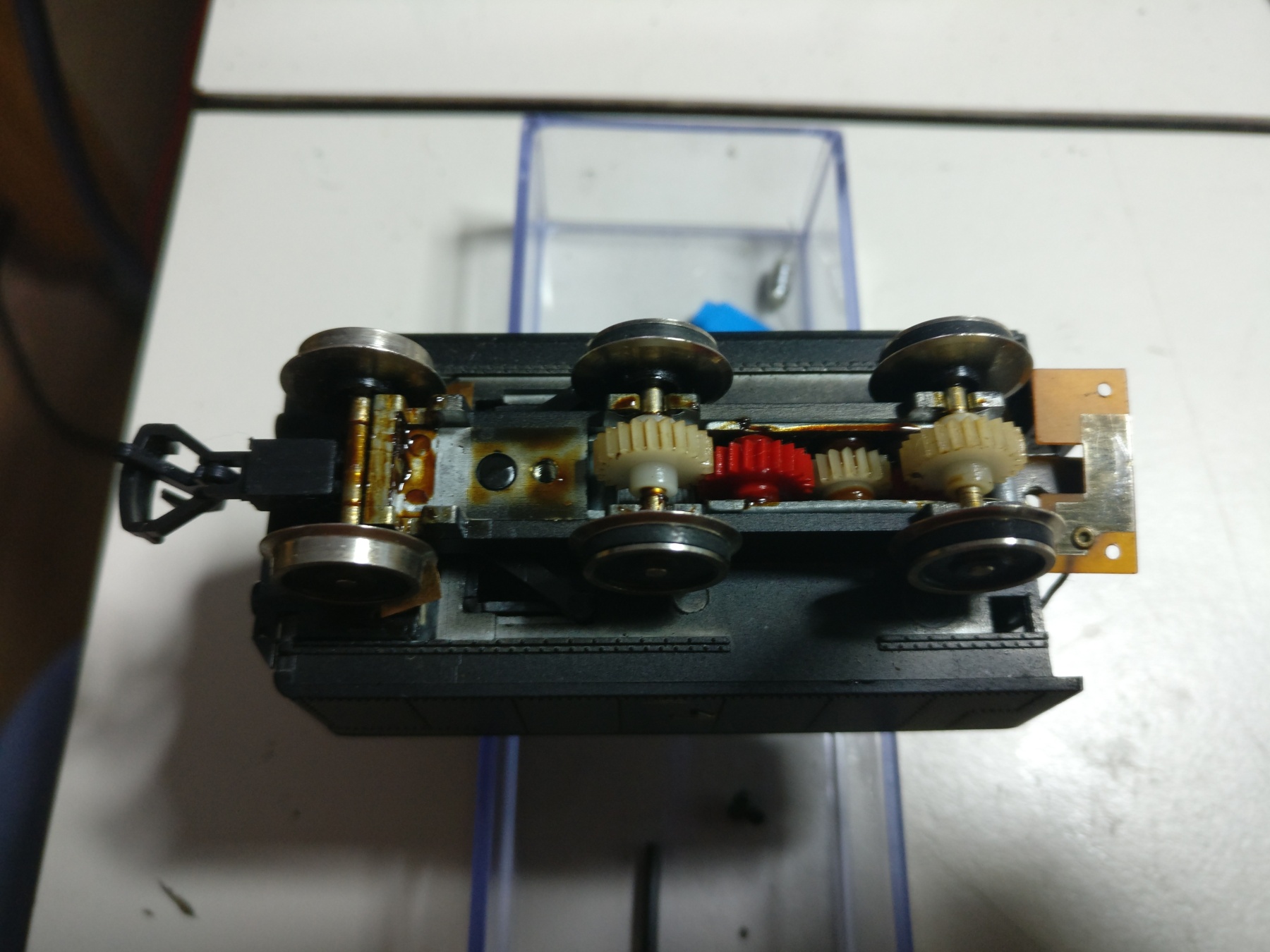

Gezien het aantal foto's, die er geplaatst zijn, lijkt het er op dat er niet veel modellen van deze lok in Nederland zijn
Heb mijn archief ook nog doorgezocht naar een onderdelenlijst van de 14111A helaas, heb hem wel met het nieuwe catalogusnummer vanaf 43200 en de latere uitgaves.
Ben ook aan het zoeken geweest op eBay.de en daar kwam ook een tender naar voren met ook geschuinde tandwielen!
Mogelijk zijn wij door de rechte tandwielen in jou tender dan toch op het verkeerde been gezet.
Ook naar aanleiding van je link naar modelrailroading.nl van de C 5/6, heb ik dit ook even doorgespit en de hele verbouw/reparatie doorgelezen.
https://www.modelrailroading.nl/Projects/SBB%20C5-6/pages/06%20gear%20box/en.html
Waaruit blijkt dat ook hier
geen
rechte tandwielen geplaatst zijn!
Mocht je nog vragen hebben, dan laat het maar via dit forum weten.
Vriendelijke groet,
Erwin Prummel

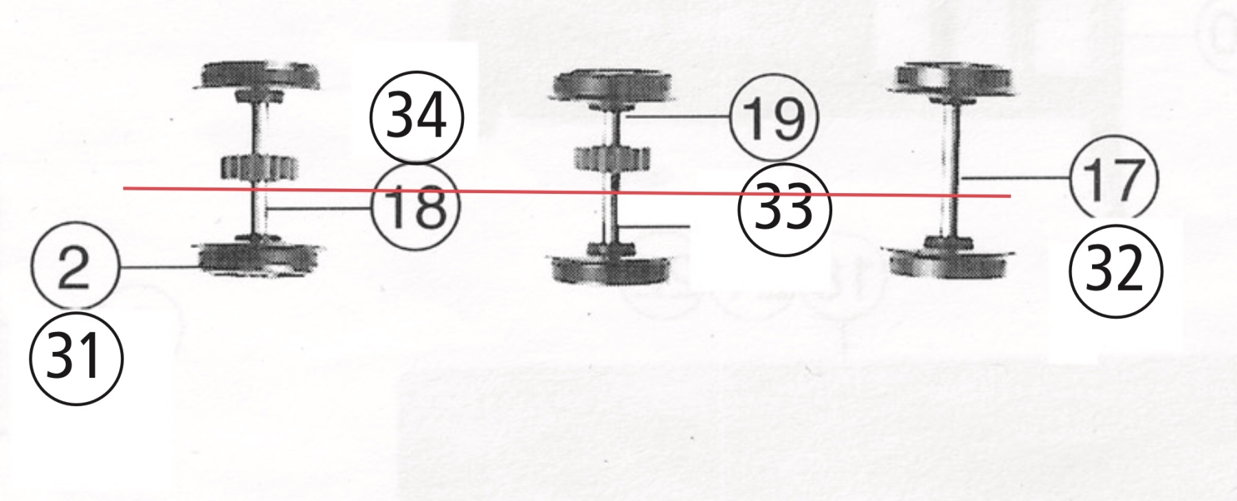

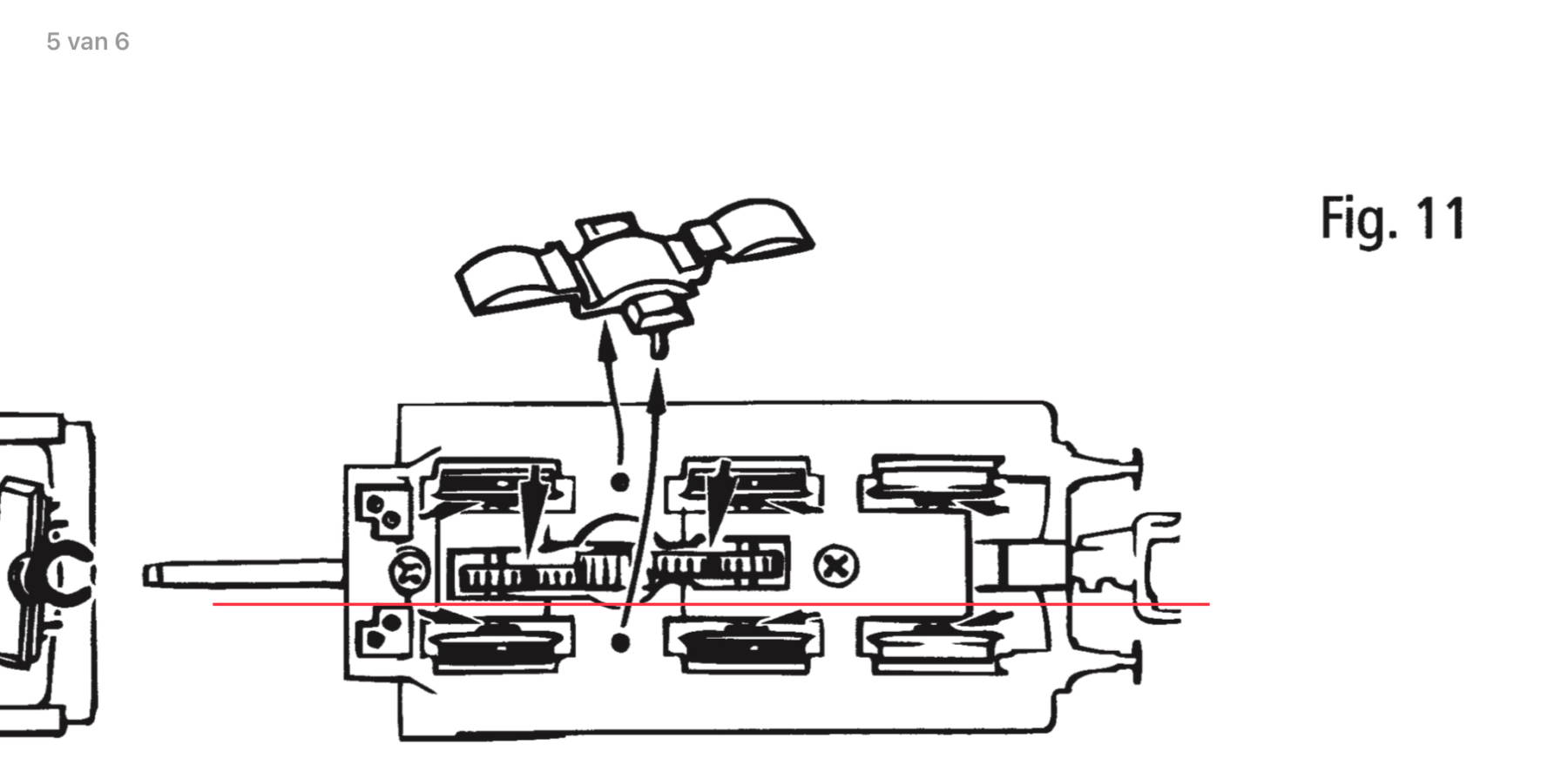

Zoals ik eerder schreef zit mijn exemplaar in een doos met 04111A erop. De bijgevoegde onderdelenlijst is die van de 43200. Daarop zijn met enige moeite geschuinde tandwielen te zien. En, zoals ik eerder toonde, staat dat ook aangegeven in de omschrijving van de onderdelen.
Inmiddels heb ik ook de onderdelenlijst én de gebruiksaanwijzing van de nieuwste versie bekeken: de 63322. En daar zie ik dit:
De rode lijn heb ik zelf toegevoegd, om duidelijk te maken dat de tandwielen bij de voorste as uit de lengte-as liggen. Dat is bij mijn exemplaar ook het geval.
In de onderdelenlijst valt dit op:
Ook hier heb ik de rode lijn toegevoeg ter verduidelijking.
Bij één van de assen is het tandwiel ook uit het midden geplaatst. Dat heb ik, bij het plaatsen van Erwins tandwielen, zelf geregeld. Het geschuinde tandwiel dat er bij aanschaf op zat, zat in het midden. En in de beschrijving van de tandwielen
mist de aanduiding links of rechts
, zoals dat bij de geschuinde was aangegeven.
In theorie heb ik dus de goede - moderne - combinatie, maar het is niet duidelijk waarom het dan tóch niet soepel loopt. Bij MTE hebben ze nog een complete tandwielkast in voorraad voor de 63322. Dat overweeg ik aan te schaffen. De totale kosten van de locomotief verdubbelen dan zo ongeveer
. En of dat het probleem gaat verhelpen, is een gok.
Het zou aardig zijn als iemand nog een onderdelenlijst van de 04111A heeft, om het helemaal zeker te weten.
Laatst bewerkt op: 13 September 2022, 06:57:56 door Ferdinand Bogman. Reden: Erik schreef me dat hij er twee heeft (én ook nog een van Märklin)
